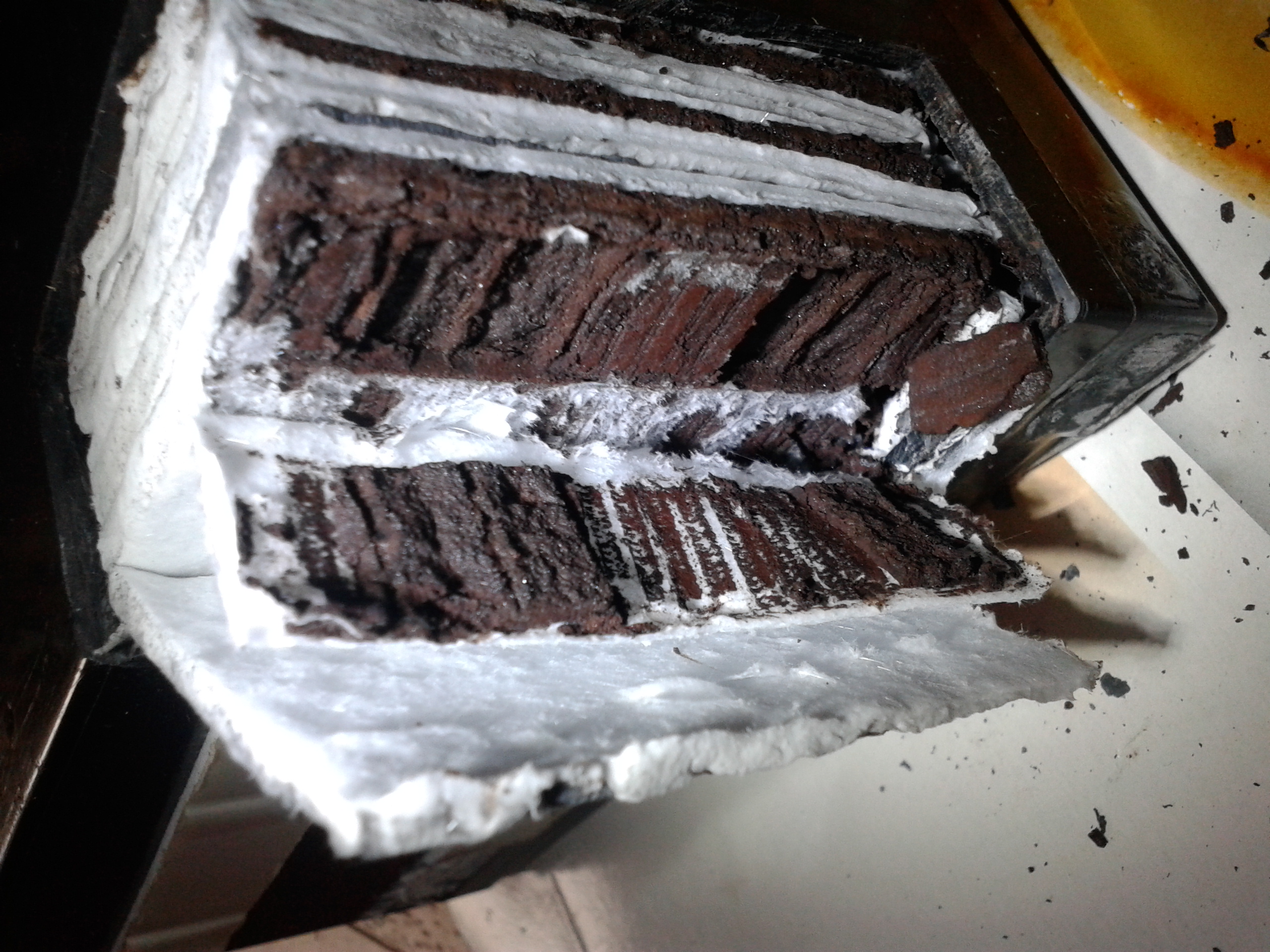

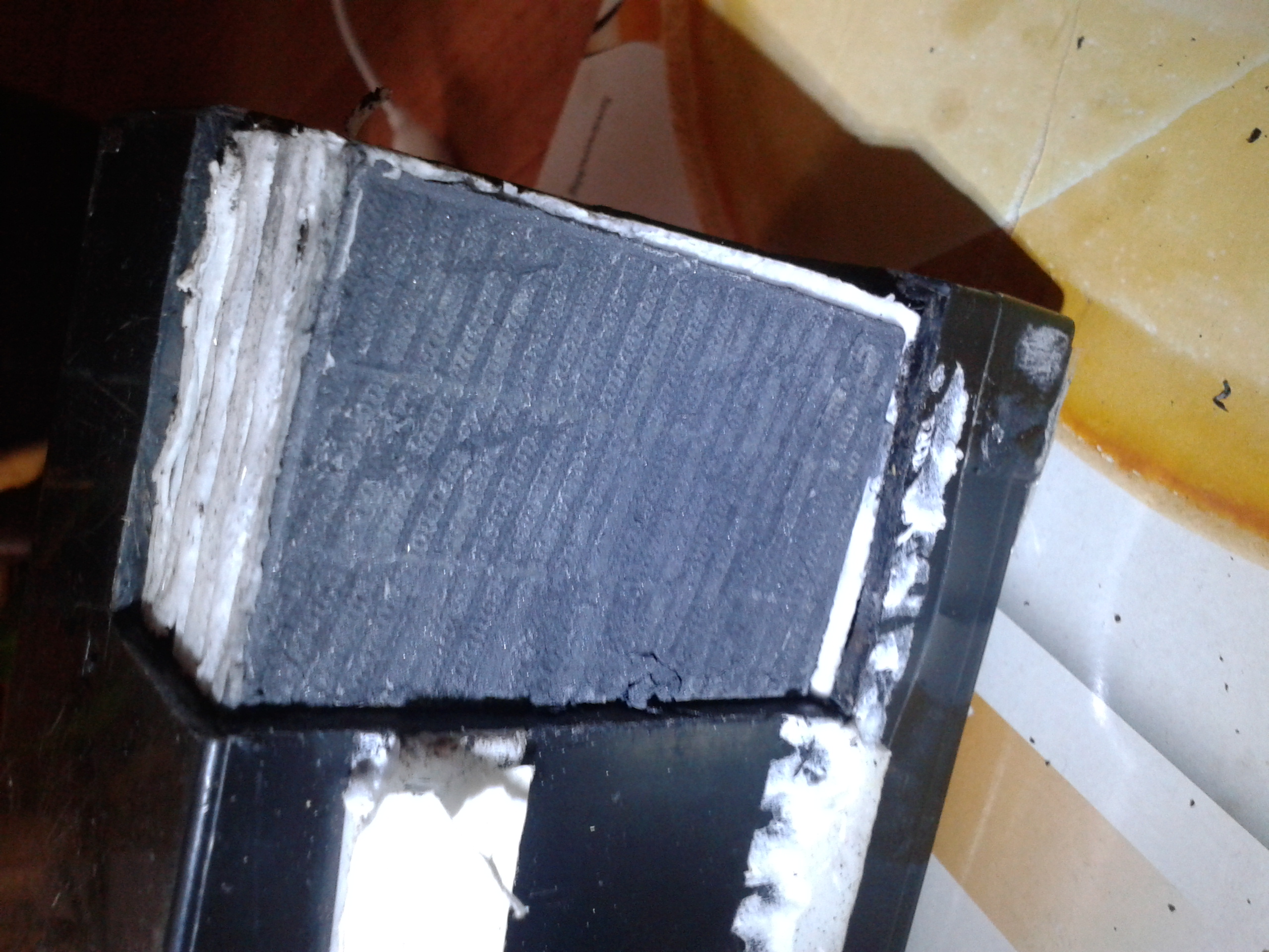

> Schlecht ist in deinem fall dabei vor allem, dass du verlorenes Wasser nicht
merh nachfüllen kannst. Also lasse sie besser nicht ausgasen.
Wenn sich Bläschen bilden, heißt es ja nicht gleich, das sie ausgast.
Bis 15V dürfte da nichts ausgasen.
Das Problem ist eher ein anderes. Nämlich, dass die positiven Elektroden
korrodieren und den Strom mit der Zeit schlecht leiten können. Der Akku wird
hochohmig.
Hier noch ein paar Bilder dazu.
Negative Platten i.O.
Positive Platten sind eher Pulver :)
Das ist aus eigener Erfahrung auch übrigens...
P.S. an Mods: Die Bilder habe ich absichtlich nicht verkleinert, damit
man sich alles im Detail anschauen kann.
