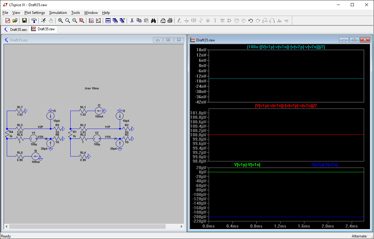

Steffen schrieb:
> Ob nun wegschalten oder umpolen. Es bleibt das Problem, dass man sich
> dabei keine zusätzlichen Leckströme im pA Bereich einhandeln darf.
Leckströme durch Verkabelung etc. mal außen vorgelassen und in dem
Spice-Bild oben I3 bzw. I6 weglassen...
Dann ergeben sich, vereinfacht:
mit RM = R1 bzw. R4 und I1, I4 = IBN und I2, I5 = IBP und I3, I6 = IM
Mit IM
V1 = V1P - V1N = -IBN RL3 + IBP RL2 + IBP RM + IM RM - Voff
V2 = V2P - V2N = -IBN RL3 + IBP RL2 - IBN RM - IM RM - Voff
Vm = V1 - V2 = 2 IM RM + IBP RM + IBN RM
Ohne IM
V3 = V1P - V1N = -IBN RL3 + IBP RL2 + IBP RM - Voff
V4 = V2P - V2N = -IBN RL3 + IBP RL2 - IBN RM - Voff
Vo = V3 - V4 = IBP RM + IBN RM
Und damit
Vm - Vo = 2 IM RM

Und wer sagt, dass die Relais oder was auch immer man zum umpolen
verwendet so symmetrisch sind? Das bestromte wird sicher wärmer sein als
das nicht bestromte und hat allein deshalb schon eine andere
Thermospannung in der einen Stellung als in der anderen.
Ich will damit nicht sagen, dass es nicht geht und wahrscheinlich sind
diese Fehler auch alle so klein, dass es nicht stört. Ich will damit nur
sagen, dass so eine kurze Spice Simulation bei dem man mal komplett
ideal den Strom umkehrt nicht unbedingt bedeutet, dass es auch real
problemlos geht.

Das es problemlos geht werde ich definitiv nicht behaupten. Das war nur
der theoretische Teil... diese Messmethode ist nur mehr oder weniger
üblich, wenn bspw. SPRTs (Standard Platinum Resistance Thermometer)
gemessen werden oder das Messgerät gut ist...
Einmal wird der Strom verändert, um den Widerstand ohne Strom (ohne
Selbsterwärmung 1)) berechnen zu können, hier das ganze "umgekehrt", um
den Strom bei gegebenem Widerstand bestimmen zu können.
Ist im Handbuch von Keithley z.T. unter "Offset-Compensated Ohms Method"
im Abschnitt "Thermoelectric EMFs and Offset Compensation Methods" zu
finden.
