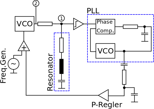

Gast #2989116
der Ansatz mit den Seitenbändern hat mich nicht losgelassen, so dass ich
ihn nun Umsetzten will.
Ich habe mal eine Schemata angehangen so wie ich die
Resonanzfrequenzbestimmung
umsetzen würde. Meine Idee dahinter ist, dass wenn ich kein Resonator
(Frequenzfilter) angeschlossen hätte, müsste die PLL genau die
Modulationsfrequenz rekonstruieren ( falls die beiden VCO's gleich
Dimensioniert sind), so dass man den Modulationsindex genau
rekonstruieren kann? Wenn der Filter eingebaut ist und z.B. das obere
Seitenband mehr absorbiert als das untere ist der Modulationsindex von
den Seitenbändern unterschiedlich. Das sollte nach dem DC-Entkoppeln des
PLL-VCO-Stell Signals und nach der Integration zu einer Spannung führen,
die je nachdem welches Seitenband mehr absorbiert wird negativ oder
positiv ist oder?
Was ich mich noch frage ist, wie das PLL-VCO-Stell Signal aussieht, wenn
der Träger wegfällt, was passiert sobald der erste VCO in Resonanz ist.
Macht mir das ein Strich durch meine Überlegungen? Zudem bin ich mir
nicht ganz sicher ob der "Einbau" Resonators
bei (1) mit dem Vorgeschalteten Widerstand so richtig ist. Und zu guter
letzt, weiß ich nicht wie ich aus dem VCO Signal nur den Träger
herausbekomme, also die eigentliche Resonanzfrequenz des Resonators,
falls es sich alles Eingeschwungen hat.
Würde mich freuen wenn Ihr mir bei meinen Fragen weiterhelfen könntet.
Mfg Ronald
Gast #2989450
Also. der Oszillator, der auf den Schwingkreis geht, hat einen
Modulationseingang, ist also ein VCO. Das Modulationssignal sei ein
Sinus von zB 20kHz. die Amplitude des Modulationssignales ist
einstellbar. In den mV und kleiner. Dieses Modulationssignal erzeugt mir
Seitenbaender mit 20kHz Abstand. Auf den Spektrumanalyzer kann man die
Seitenbandamplituden nachmessen, irgendwas zwischen -20 .. -40dBc macht
sollte passen. es kann aber auch mehr oder wenigr sein. Die Detektion
geschieht mit einem Mischer, bei tieferen Frequenzen mit einem AD630,

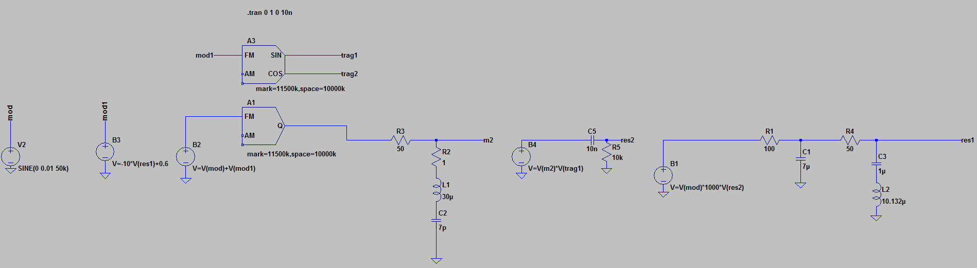

ich hab das mal in LTSpice zusammen gefrickelt. Liegt das
nicht-Funktionieren daran, dass ich die Verstärkungen und
Filterkonstanten aus dem Bauch festgelegt habe oder ist das insgesamt
falsch?
Zudem versteh ich nicht den Sinn vom 2. Mixer. (hast du dich da einmal
mit DC/AC vertan?). Erreicht man mit dem 1. Mixer nicht schon ein
Subtraktion der beiden Seitenbänder?
Mfg Ronald

Das ist richtig, da stimmt was nicht. Der VCO (zB 10-12MHz,
@10V+200kHz/V) wird FM-moduliert mit Vdc+Vac, wobei Vdc vom Integrator
(zB 10V) kommt, und Vac= 10mV * sin(50k).
Das VCO Signal kommt auf den Schwingkreis, und der Output des
Schwingkreises wird mit dem Output des VCO selbst, mit genuegend hoher
Amplitude, runtergemischt. Der Resonator muss natuerlich entkoppelt
sein, darf das Mischsignal nicht beeinflussen. Dann haben wir also nur
noch die Seitenbanden auf symmetrisch zu DC. Die filtern wir nun mit mit
Guete 100 oder so, und versterken mal 10000 oder so. Dann wird mit
2V*Sin(50k) demoduliert und den Ausgang davon auf den Integrator.

Wenn es nur um die Verschiebung der Resonanz geht, reicht eine
Frequenz,etwa so wie B e r n d W. schon vorgeschlagen hat.  Die
Schaltung ist an sich so etwas wie ein PLL in der einfachen Form: Es
wird auf ein konstante Phasenverschiebung durch den Schwingkreis
geregelt.  Wenn man will kann man das auch als eine spezielle Art
Oszillotor interpretieren, wo halt die Amplitude ignoriert wird und nur
die Phase genutzt wird. Als Vorteil hat man eine sehr einfache und
unkritische Regelung der Amplitude.
