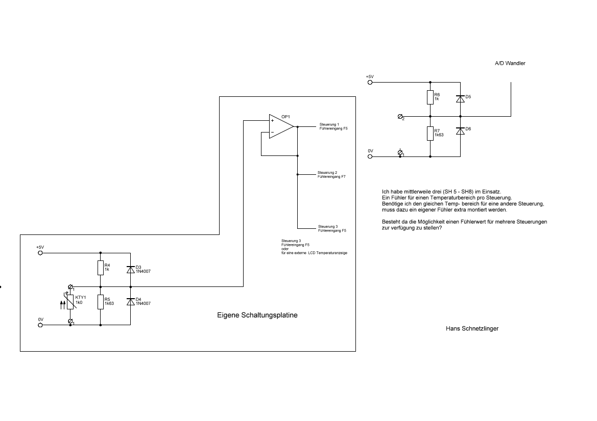

Ich verwende für die Heizung und für die Solaranlage jeweils eine
Steuerung vom gleichen Hersteller. Nun möchte ich die Steuerungen mit
Hilfe einer dritten Steuerung ebenfalls vom gleichen Hersteller
modifizieren
Dazu ist es fallweise nötig einen Fühlerwert für zwei oder eben drei
Steuerungen bereitzustellen.
Ich könnte dazu einen oder zwei Fühler extra auf der gleichen Position
anbringen. Das ist insofern schwierig da ich nicht zwei oder drei Fühler
in die gleiche Tauchhülse stecken kann.
Lässt sich da eventuell etwas mit Operationsverstärker bewerkstelligen.
Die Eingangsbeschaltung ist bei jeder Steuerung gleich, und führt zu
einem AD Wandler (siehe Schaltplan) Die Potentialtrennung spielt da
möglicherweise auch noch eine Rolle.
Danke für eure Unterstützung.
Wenn das stimmt kann man die resultierende Spannung auch an 3
ADC-Eingänge geben, ev. sogar ohne weitere Verstärkung durch OpAmps,
wenn die Eingänge hochohmig genug sind. Das Problem ist tatsächlich,
dass du damit das GND-Potential aller 3 Steuerungen verbindest (muss
sein!), ob das problemlos möglich ist kann man nicht durch Ferndiagnose
klären. Robuster gegen Störungen werden die Steuerungen durch die
Verbindungen sicher nicht.
Man kann natürlich 3 Iso-Verstärker o.ä. einsetzen, aber das ist ein
entsprechend höherer Aufwand.

Prinzipiell könnte man es so wie in Deinem Schaltplan machen. Da der
Sensor kleine Spannungsänderungen liefert müßten die OPV schon etwas
höherwertig sein. Der Offset und die Drift würden ansonsten für
Unterschiede sorgen. Also, der analoge Abgriff ist da immer
anspruchsvoller als ein digitaler Abgriff.
Kommst Du an den Ausgang des AD-Wandlers heran? Dann verwende das
digitale Signal. Zur Potentialtrennung genügt ein einfacher Optokoppler.
mfg Klaus

Die Lösung mit den 3 OPV's ist schon in Ordnung. Die werden schlichtweg
als Spannungsfolger mit Verstärkung 1 geschalten und gut ist es. Ich
würde für das Ganze einen 4-fach OPV machen. Der 4. kommt, ebenfalls als
Spannungsfolger an den Eingang und dient quasi als Entkopplung vor der
3-fach Aufteilung. Als Typ mit geringer Offsetspannung würde z.B. ein
OPA4227 in Frage kommen. Gut der ist nicht ganz billig, aber wenn man
nur einen braucht - was solls. Wahrscheinlich tut es auch ein TL074, muß
man halt ausprobieren.
Dein Hauptproblem dürfte wohl das Zusammenschalten der GND's der 3
Steuerungen werden. Vermutlich sind die aber eh miteinander über PE
verbunden. Probiere es aus, kaputt gehen wird wohl vermutlich nichts
aber es könnte sein das Du Dir die verkoppelten GND's Störungen
einfängst. Dagegen hilft dann vermutlich nur ein gute
Potentialausgleich. Aber auch da kann man keine Empfehlungen geben, das
muß man am Ende ausprobieren.
Wenn das am Ende DEin Problem ist, dann helfen nur Isolationsverstärker
und dann wird es wohl teuer werden.

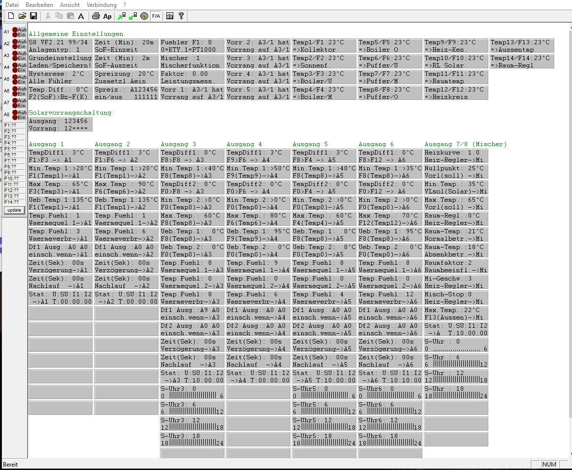

OP #7212699
Tema Microkontroller:
Die Steuerung SH8, welche von der Fa. Hanazeder Elektronik, hergestellt
wurde, ist mit einer seriellen Schnittstelle bestückt. Diese wird
verwendet um mittels Laptops oder PC die Steuerung zu programmieren. Den
Ausgängen sind unter anderem die Temperaturfühler zuzuweisen. Es ist
dies ein mehr oder weniger vorgefertigtes Konzept. Aber über dies
Schnittstelle wird zum Bsp auch ein Datenlogger angeschlossen. Dieser
zeichnet den Temperaturverlauf der einzelnen Fühler auf, aber auch
Laufzeiten der Ausgänge. (Umwälzpumpe, Zonenventil, usw.) Andererseits
kann ich über den PC alle Temperaturen, sowie den Ausgangszustand
ablesen. (siehe Anhang) Könnte man hier den Hebel ansetzen, mittels
einem Microkontroller die Fühler Weitergabe an eine zweite oder dritte
baugleiche Steuerung, realisieren?
