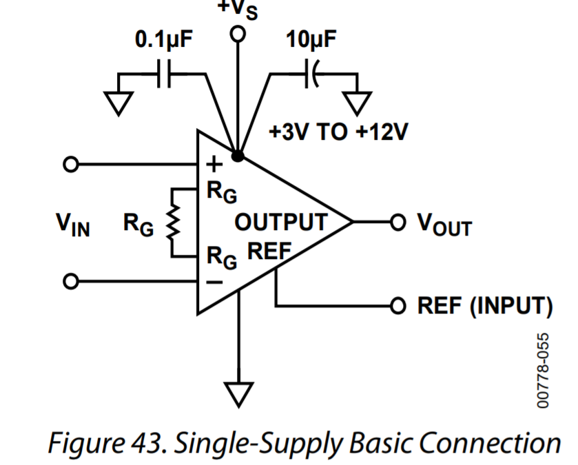

Hallo alle zusammen,
ich habe letztens ein paar BPW34 Dioden gekauft und hab mit einer ein
"Nebenprojekt" vor. Da ich beim Suchen nach dem Datenblatt über die
Seite von Burkhard Kainka gestolpert bin, wollte ich mal die
Funktionalität als simpler Detektor für ionisierende Strahlung
ausprobieren.
Für die Schaltung, die man auch im Elektor-Magazin findet, bräuchte ich
jedoch noch ein paar Komponenten und wollte mal als "Übung" probieren,
ob ich denn auch mit einem OpAmp arbeiten kann.
Beim Thema OpAmps kenne ich mich bisher sehr wenig aus (nur ein Projekt,
bei dem ich damit zu tun hatte), daher habe ich mir auf gut Glück
einfach einen AD623 geschnappt, der als kleines Board mit Poti für den
Gain hier noch rumlag.
Die Schaltung sieht quasi exakt wie beim AD623 Datenblatt aus (siehe
Bild im Anhang). Ich habe IN+ auf GND gelegt sowie REF und GND
verbunden, da ich ja kein differenzielles Signal verstärke. Den Gain
habe ich über den Poti maximal eingestellt (also irgendwo sehr nah an
1000x) und betreibe das Ganze im Single-supply Modus (+3,8V Li Akku an
VS+ und VS- auf GND gelegt).
Das Signal aus der BPW34 geht in den IN- Eingang (verbunden als
GND-Anode-Kathode-IN-).
Am Oszi sehe ich im DC-Modus auf jeden Fall eine Spannung von 4,5mV, die
aber kaum Lichtabhängigkeit zeigt. Im AC-Modus sehe ich bei 2mV/div ein
leichtes Rauschen.
Ich habe schon ein paar "Peaks" im Rauschen gesehen, die auch
signifikant höher waren, aber nur ca. 1x pro 10min auftraten in einem
halbwegs dunklen Raum (die Diode ist an sich nicht verpackt und steckt
nur auf dem Breadboard). Daher weiß ich nicht ob das jetzt einfach
zufälliges Rauschen war, oder ein reales Signal.
Es wäre wirklich super, wenn ihr mir helfen könntet herauszufinden ob
(a) die Schaltung überhaupt funktionieren kann (oder der Gain zu niedrig
oder der OpAmp ungeeignet ist etc.) und (b) ob die Schaltung per se
funktionieren kann, ich aber groben Unfug beim Anschließen gemacht habe.
Ich hab wie gesagt kaum Erfahrung im Bereich von OpAmps und belese mich
gerne tiefer zum Thema, aber es wäre echt lieb, wenn jemand seinen Senf
zu meiner "Übung" im Schaltung basteln dazugeben könnte.
Vielen Dank im Voraus!
LG Paul
Dumm gelaufen.
Der AD623 ist kein OpAmp sondern ein Instrumentierungsverstärker. Für
die "übliche" Schaltung zum Verstärken von Photodiodensignalen
(Transimpedanzverstärker) ist er leider nicht geeignet.
OP
Vielen Dank für die Infos! Sieht so aus als ob ich da wirklich falsch
gegriffen hab...
