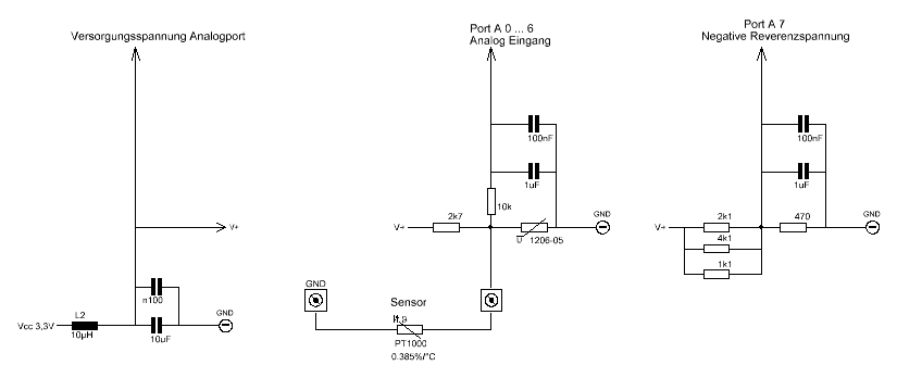

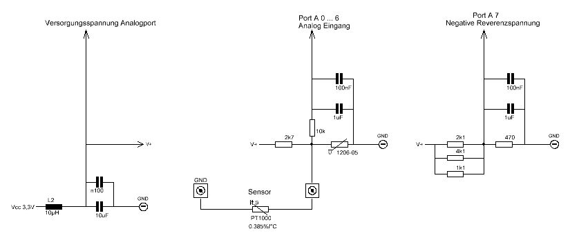

Hallo Matthias K.,
Du hast in deinem Anfangspost geschrieben, dass du einen XMega
verwendest.
Dieser hat integrierte 12 bit AD-Wandler mit optionalem Verstärker.
Ich mache mit einem Xmega 256A3B und PT1000 eine Temperaturmessung mit
einer Auflösung von 0,1K - 0,3K  und einem Messbereich zwischen ca.
-60°C bis +520°C. Im Bereich von -60°C bis 100°C liegt die Auflösung bei
bei 0,1K
über 100°C Steigt sie dann auf 0,2K, ab 400°C dann auf 0,3K.
Zur Temperaturumsetzung verwende ich eine Tabelle mit 4096
integer-Werten
(es ist ja reichlich Speicher vorhanden).
Leider konnte ich die absolute Genauigkeit über den gesamten Bereich
noch
nicht überprüfen aber zur Zeit ist sie für meine Anwendung ausreichend.
Eine Kalibrierung im gewünschten Bereich ist aber unerlässlich.
Die Ergebnisse der AD-Wandlung zappeln ohne Softwarefilter
um + - 1 d.h. die Anzeige bei 0°C schwankt zwischen -0,1°C , 0°C und +
0,1°C.
Mit Mittelwertbildung lässt sich das Zappeln fast vollständig
verhindern.
MFG Jürgen

Hallo Matthias,
mit C kann ich leider nicht, aber in Bascom sieht die initialisierung
des
Analogports so aus:
"Config Adca = Single , Convmode = Signed , Resolution = 12bit , Dma =
Off , Reference = Intvcc , Event_mode = None , Prescaler = 32 , Ch0_gain
= 4 , Ch0_inp = Diffwgain , Mux0 = &B00000011"
"Reference = Intvcc" bedeutet, dass die Versorgungsspannung geteilt
durch
1,6 als interne Referenz verwendet wird.
Dadurch erfolgt die AD-Messung ratiometrisch, so dass die höhe der
Versorgungsspannung keinen Einfluss auf das Messergebnis hat.
Um die Abweichungen durch Änderung der Betriebstemperatur zu
kompensieren
verwende ich einen Eingangsport mit einem möglichst temperaturstabilen
Referenzwiderstand.
MFG Jürgen

Hallo Jürgen,
danke für das Beispiel.
Wenn ich das richtig verstanden haben nimmst du die Vcc was über eine
Induktivität und mit Kapazitäten Avcc ergibt.
Dieses Avcc dient auch als Versorgung für Spannungsteiler-PT1000 welche
an den pos. Diff. Channel(0,85V - 1V) geht und für den
Referenzspannungsteiler(613 Ohm zu 470 Ohm >> 1,43V) welcher an den neg.
Diff. Channel geht.
Da ich noch keinen PT1000 hier habe, habe ich mal Versucht das ganze mit
einem Poti nachzustellen. (900-1100 Ohm)
Allerdings habe ich das Problem, dass sobald ich dieses Glied dann mit
Port 2 (pos. Diff Chan) verbinde, dieser auf GND gezogen wird.
Hat da jemand ne Erklärung für?
Dient der Varistor als Schutz in der Beschaltung?
Habe diesen weggelassen, da er ja sowieso hochohmig sein müsste.
Config des XMegas ist aktuell:
ADCA.CTRLA = 0x01;   //Enable ADC
ADCA.CTRLB = 0x10;   //12 bit Signed
ADCA.REFCTRL = 0x02; // Interne 1V bandgap als Referenz
ADCA.PRESCALER = ADC_PRESCALER_DIV64_gc;   // 64er Prescaler
ADCA.CH0.CTRL = 0x13;   //Diff. mit Gain 16x
ADCA.CH0.MUXCTRL = 0x10;   // PORTA:2 pos + PORTA:4 neg

Hallo Matthias K.,
> Diff. Channel geht.
ich habe leider die Widerstandswerte falsch angegeben; nimm anstelle der
613 Ohm einfach 820 Ohm, das ergibt dann einen Messbereich von ca.
von -56 bis 530°C
ja, ich habe auch längere Fühlerleitungen
  änder zu: ADCA.REFCTRL = 0x01 //internal Vcc/1,6
  ändern zu:  Diff. mit Gain 4x
evtl. JTAG Fuses? oder Portkonfiguration(inputt, Pull Up../ down)

Hallo Jürgen
man sollte es nicht glauben, ich hatte die Port Einstellung 1000 mal
kontrolliert. Nachdem du es jetzt nochmals erwähnt hast und 5 Kaffee
später musste ich doch tatsächlich feststellen, dass der komplette Port
A als Ausgang definiert war :-S
Naja Schaltung läuft jetzt.
Herzlichen Dank :-)
Jetzt gehts an Widerstände anpassen.
Kann mir jemand bei der Formel für den Spannungsteiler der mittleren
Schaltung helfen.
Vereinfacht müsste diese doch so aussehen !?
                |-----(  10k  ) ---   uC  --  GND  (pos. Diff Channel)
V+   ---(2,7k)---
                |-----(0,8k - 1,4k)--- GND
Die Rechte Parallelschaltung liegt dann im Bereich von ca. 740 - 1230
Ohm.
Rges in folge dessen bei ca. 3440 - 3930 Ohm.
Ergibt am Spannungsteiler eine Spannung von 0,71V - 1,03V (bei V+ =3,3V)
So und wo ich nicht mehr weiter komme, wie Teilt sich die Spannung über
die zwei GND Stränge auf? Angenommen der PT1000 ist bei 0°C und 1000
Ohm, also wiederrum Rges von 11k. Teilt sich die Spannung dann in 1/11
über uC und 10/11 direkt zu GND auf?
Oh mein Gott...
Vergesst den Teil bitte ganz schnell wieder....
Klar über beide läuft die selbe Spannung mit einem unterschiedlichen
Strom....
Wald und Bäume und so......
