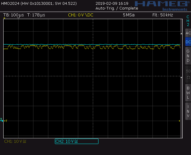

Zum Erzeugen von 48 V (mit einem nachgeschaltetem Emitterfolger) habe
ich eine 22 und eine 27 V-Z-Diode (BZT52B22 und -27) in Reihe geschaltet
und über 10 kOhm aus ca. 60 V versorgt. Solange die 60 V-Spannung groß
genug ist, ist alles ok.
Bei kleineren Spannung passiert Merkwürdiges. Zum Untersuchen und für
den Screenshot hier habe ich nur die Zenerdioden und die 10 kOhm in
Reihe, aber keinen Emitterfolger, keinen Kondensator oder sonst
irgendwas in der Versuchsschaltung. Wenn ich die Betriebsspannung weit
genug reduziere, sodass der Zenerstrom klein wird, sieht man den im
Oszillogramm gezeigten Effekt. Die Zenerspannung spielt verrückt, sie
zappelt mit einer Amplitude von ca. 3 Vss. Der blaue Messwert ist die
Betriebsspannung "oben" an den 10 KOhm (hier gut 51 V), 0 V ist unten
links zu erkennen.
Reduziere ich die Betriebsspannung, z. B. auf 50 V, geht die
Zenerspannung auf diese 50 V und der Effekt wird schwächer. Erhöhe ich
sie, z. B. auf 54 V, geht die Spannung der Z-Dioden auf deren
Nennspannung von ca. 49 V herunter (-> negative Impedanz?) und der
Effekt wird auch schwächer und hört bei noch höheren Spannungen ganz
auf. Nebenbei: "Schwächer werden" bedeutet, dass nur noch einzelne
Pulse, und die immer seltener kommen. Das Ganze passiert nicht nur in
diesem einen Exemplar, also keine defekten Bauteile.
Parallelschalten von Kondensatoren hilft nur in soweit, als dass dieser
Effekt zwar nicht aufhört, aber mit ungefähr mit Zeitkonstante der
Impedanz der Bauelemente gedämpft wird. Mit dem vorgesehenen
Emitterfolger wird der Effekt erheblich ausgeprägter, durch einen
Basiswiderstand wieder erheblich schwächer.
Ich habe davon in langer Praxis noch nie erfahren, aber ich weiß ja auch
nicht alles. Vielleicht gibt es einen Namen dafür, nach dem ich mal
suchen kann. Vielleicht antwortet ja auch jemand total fassungslos, wie
man so eine Selbstverständlichkeit nicht wissen kann...

Gast #5729688
Den Effekt kenn ich nicht (bin aber auch kein Profi in dem Bereich). Ich
vermute nen chaotisches Verhalten, wenn sich beide in Nähe der
Abschaltspannung befinden. Ich würde mal versuchen, durch einen zweiten
Widerstand den Strom der "unteren" Diode hoch genug zu halten, so dass
sie nie abschaltet.

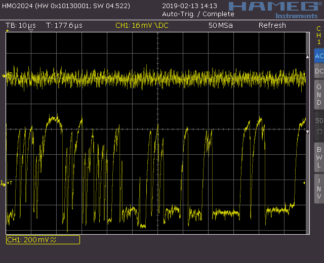

Ist ja lustig. Das sieht aus wie Daten :-)
Mario M. schrieb:
> Z-Dioden höherer Spannung sind
> Avelanche-Dioden.
> https://www.vishay.com/doc?86133
Interessant!
Mir war zwar klar, dass Avalanche und Zener stark rauschen, aber DAS?
Da fällt mir ein:
Könnte man das nicht als Zufallsgenerator nutzen?
Keine komplexe Schaltung nötig, nur das DC müsste man auskoppeln, und
die Zener mit einer Stromquelle speisen oder so.
Gast #5729711
Das passt ziemlich exakt! 100 µA habe ich auch in etwa, wenn der Effekt
am stärksten ist. Eine Art "Abschaltspannung" habe ich ja auch
beobachtet. Aber nur eine Diode davon "befreien" - das bringt's nicht.
Ich werde mal nach den Low-Noise-Z-Dioden von Vishay forschen. Guter
Tipp!
(Habe wieder war gelernt!)
DZDZ

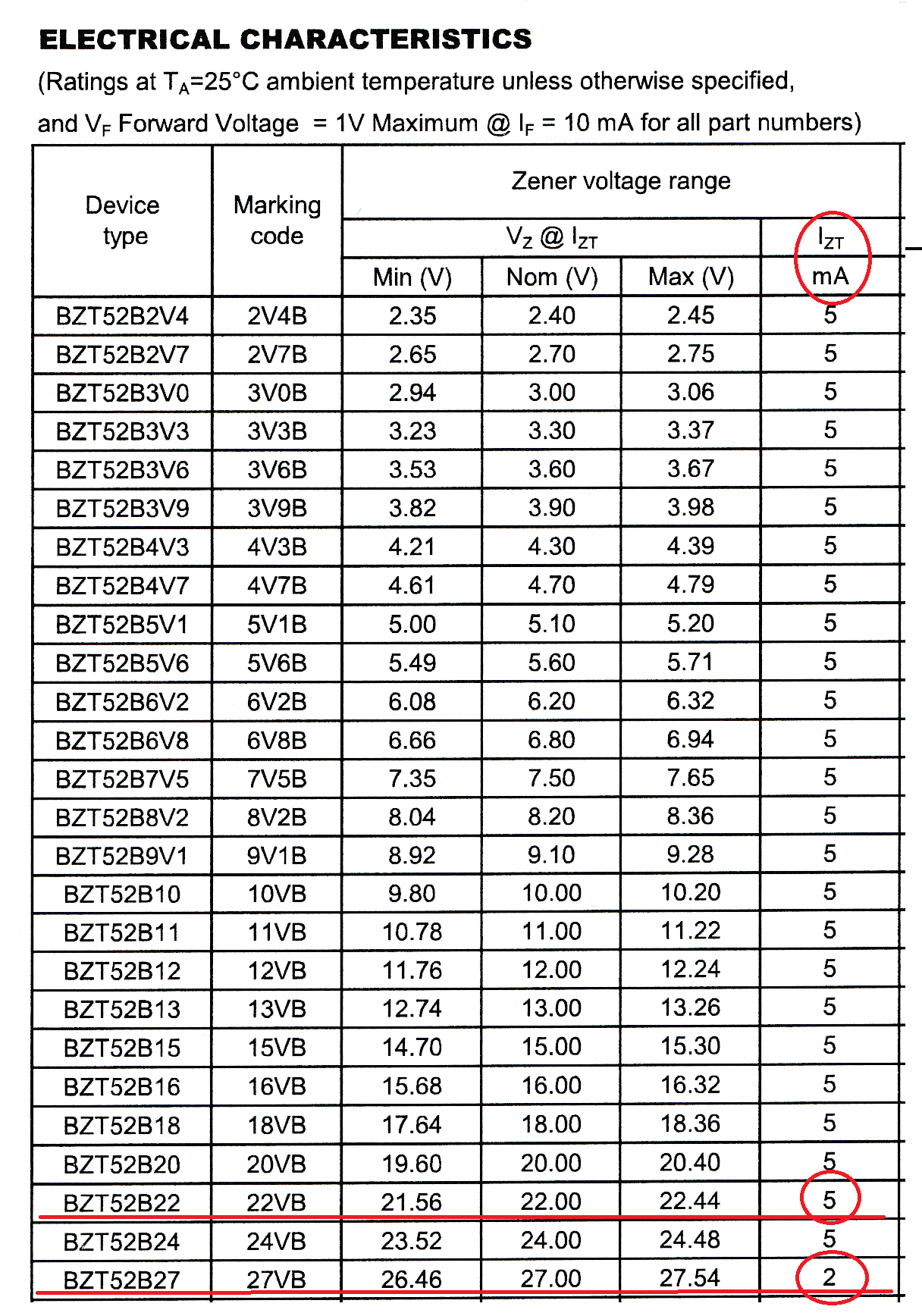

Gast #5729859
Der Axel hat natürlich recht. Wozu bräuchte man eine Zener-Diode, wenn
man sie nur genau bei einem Strom betreiben darf? Siehe auch Fig. 16 des
Datenblattes. Man könnte (frei zitiert) sagen: Wer das Datenblatt
missversteht, den bestraft das Leben.
Ich habe jetzt die BZD27C auf der Bestellliste. Ich hoffe, mit denen
ohne Layout-Änderung auszukommen. Die würde teuer.

Gast #5730915
Der Zahn der Zeit schrieb:
> Was veranlasst dich zu dieser Vermutung? Überzeugen dich nicht die
> Fakten, die in dem verlinkten Artikel stehen? Die Zenerspannung über die
> Zeit, aufgezeichnet bei 100 µA?
Die BZD27C sind mit ziemlich hohen Sperrströmen spezifiziert.
BZD27C27P : Zenerspannung ist bei 10mA spezifiziert. Das ist SEHR mies.
Quelle:
https://www.vishay.com/docs/85153/bzd27series.pdf
Ich kann nur warnen, den unspezifizierten Bereich (Iz<10mA) nutzen zu
wollen. Da ist ein Kollege mal böse aufgesessen. Das lief jahrelang,
plötzlich haben wir eine Charge bekommen, die sich anders verhalten hat,
aber noch im spezifizierten Bereich war. Es reichte, dass die Platine
nicht mehr lief.
Die BZD27C ist eher eine Serie für ESD und Überspannungsschutz. Eine
sehr alte, wenn ich mich richtig erinnere.

Ich habe jetzt die BZD27Cxx und MMSZ4xxx getestet und ich bin sehr
überrascht.
Versuchsaufbau: Da ich ca. 49 V erzeugen will, sind jeweils zwei
Z-Dioden in Reihe geschaltet und die Messung erfolgt über einen 10
kOhm-Widerstand. Weil ich keine Messung von 2 Dioden(paaren)
gleichzeitig vorbereitet habe, habe ich je zwei einzelne Messungen mit
identischen Einstellungen gemacht worden (ich schwöre!) und sie per
Bildverarbeitung zu einem Screenshot zusammengefügt.
Die MMBZ4xxx, die ja bei 50 µA Zenerstrom spezifiziert ist, taugt dafür
überhaupt nicht. Siehe 1. Screenshot unten: Erhebliches Lawinenrauschen
bei 50 µA. Ich habe für die 49 V je einen Satz Z-Dioden (ON-Semi) 43 +
6.2 V und einen mit 24 + 27 V, die sich aber beide prinzipiell identisch
verhalten. Wie gesagt, ich bin sehr überrascht
Die BZD27Cxx, die im oben verlinkten Artikel als besonders rauscharm
beschrieben wird, hält, was dort versprochen wird. 1. Screenshot oben:
Wesentlich geringeres Rauschen, deutlich höherfrequent (gut!). Die
Messung war ebenfalls bei ~50 µA.
Meine bisherige Z-Dioden, die BZT52Bxx, sind freilich noch schlimmer.
Ich musste die Vertikalablenkung um den Faktor 10 reduzieren, deswegen
im Screenshot 2 oben noch einmal zum Vergleich die MMBZ4xxx und darunter
die BZT52Bxx.
Das Lawinenrauschen hört auf bei der
MMBZ4xxx: bei ca. 350 µA
BZD27Cxx: bei ca. 500 µA
BZT52Bxx: bei ca. 1000 µA
Meine Wahl ist klar.

Gast #5735975
Axel S. schrieb:
> Ich bin sicher, daß es ähnlich rauscharme Z-Dioden auch in der 250mW Klasse
gibt. Die bauen dann auch kleiner (begrenzter Platz wurde ja genannt).
Vielleicht. Aber wie erkennt man die? In den Spezifikationen steht
nichts dazu. Im Gegenteil: Wenn man den Messstrom von 50 µA im
Datenblatt der MMSZ4xxx sieht, wird man sogar in die Irre geführt. Alle
mit passendem Gehäuse kaufen und ausprobieren?
Wenn Vishay nicht irgendwann mal sich des Themas angenommen hätte und
spezielle Produkte gemacht hätte, dann einen Artikel darüber geschrieben
hätte, den Mario gekannt hätte, der dann wieder meine Frage gesehen und
beantwortet hätte - ich wäre heute nicht weiter als bis zur MMSZ4xxx. Na
ja, vielleicht gibt es auch von anderen Herstellern solche Artikel. Aber
das würde mir nicht helfen, denn die BZD27 (DO-219) passt jetzt schon
auf das vorhandene SOD-123-Layout. Da darf sie gerne 2,3 W und im 100 µs
Surge 300 W können.
Ansonsten gebe ich dir Recht. Bei keiner Z-Diode steht etwas von
"Recommended Operating Conditions". Die hohen Ströme sind gepulst. Sie
müssen es sein, um die Spannungsmessung durch Selbsterwärmung (bis zu
800 mW!) nicht zu verfälschen.
Nur: "So ein Blödsinn" würde ich nicht schreiben.
