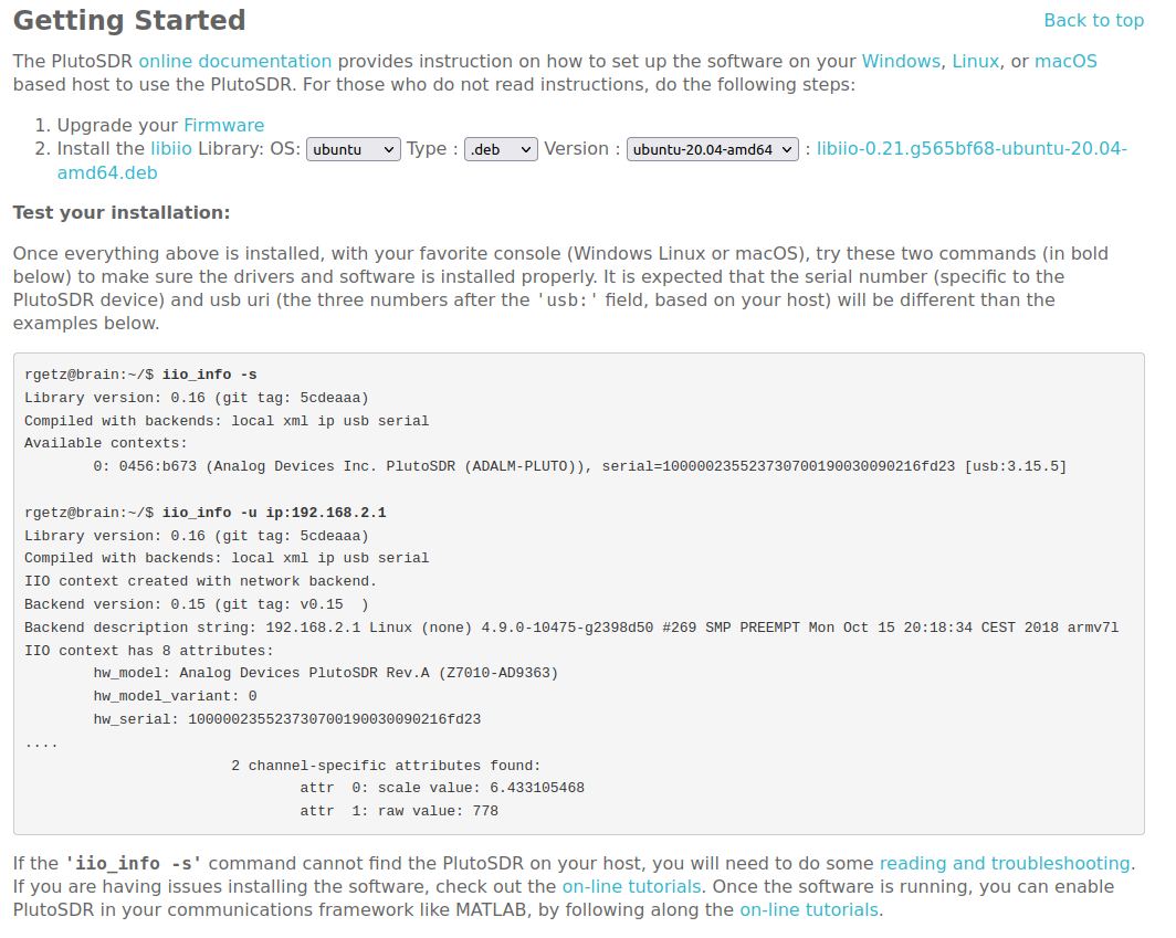

Gast #6716916
Ich versuche, das Adalm-Pluto
https://wiki.analog.com/university/tools/pluto
unter Ubuntu 22.04 in Betrieb zu nehmen.
Wenn man das Pluto per USB verbindet, erscheint ein Laufwerk, auf dem
sich ein HTML-File befindet, das man öffnen kann und auch gleich den
Download eines Treibers vorschlägt (siehe Bild).
Der Treiber liegt dann als *.deb datei vor, die man mit dpkg -i 'name'
installieren kann.
Der im Bild vorgeschlagene Test funktioniert dann auch.

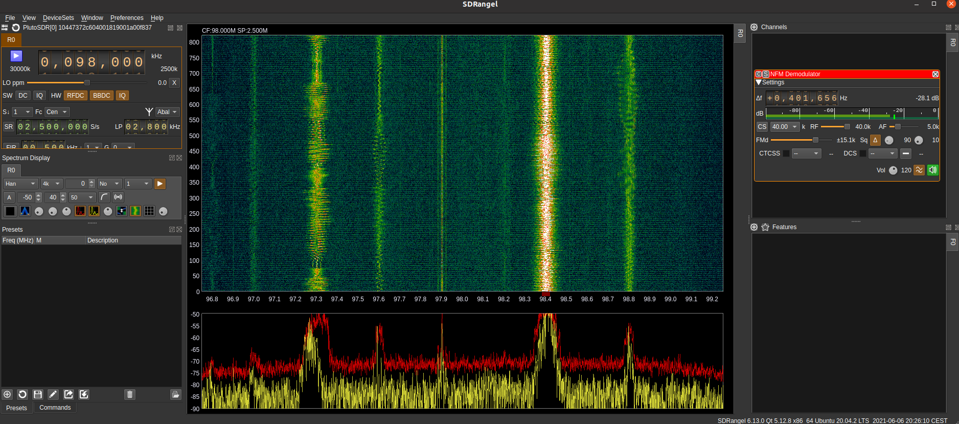

Gast #6717574
Thomas S.
>Das ist im wesentlichen eine Frage der richtigen Antenne, und eines
>passenden, nahen Senders. FM liegt schon nahe am Rande des
>Empfangsbereiches.
Ich habe auch schon vermutet, dass die Antennen etwas kurz sind.
Mittlerweile habe ich aber SDRangel zum Laufen bekommen. Dort sieht es
so aus, als wenn die UKW-Sender auch mit der kurzen Antenne gut im
Spektrum sichtbar sind.
Jetzt muss ich es nur noch schaffen, ein FM-Decoder Plugin ans Laufen zu
bekommen.

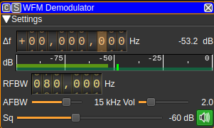

Gast #6717680
>Glückwunsch!
Dankeschön :-)
Mittlerweile konnte ich SDRangel sogar schon ein paar Töne vom FM-Radio
entlocken, wenn auch ziemlich ziemlich gestört.
Ich habe das NFM plugin aktiviert:
https://github.com/f4exb/sdrangel/blob/master/plugins/channelrx/demodnfm/readme.md
Erst mal kam gar kein Ton und dann habe ich mal wahllos an den
Parametern gespielt.
Für die Signale im Bild habe ich die kurze Stummelantenne durch ein 1m
langes Bannanenlaborkabel ersetzt. Man sieht im Spektrum, dass dann die
Intensität deutlich zunimmt (die Farbe wird jetzt weiß). Das macht aber
keinen Unterschied für die Tonqualität.
Scheinbar liegt es am FM-Demodulator plugin.
Wenn ich es richtig gelesen habe, ist die UKW-Audiobandbreite 15kHz. Das
Kanalraster müsste 100kHz sein, man kann aber nur 40kHz einstellen.
#6717711
chris_ schrieb:
>>Glückwunsch!
> Dankeschön :-)
Hier ist für UKW-FM  "WFM" erforderlich. ("...Qualitativ hochwertige
Übertragungen arbeiten mit einem großen Frequenzhub. Diese FM-Technik,
die im UKW-Rundfunk eingesetzt wird, nennt sich Wide Frequency
Modulation (WFM). Im Gegensatz dazu steht die Narrow Frequency
Modulation (NFM), die mit Frequenzhüben unter 50 kHz arbeiten.  ..") von
https://www.itwissen.info/Frequenzmodulation-frequency-modulation-FM.html
Die reine Audiobandbreite beträgt 15 kHz,
die Kanalbandbreite ist deutlich höher, siehe
https://de.wikipedia.org/wiki/UKW-Rundfunk#Technische_Details
Bei WFM sollte das korrekte Raster einstellbar sein.

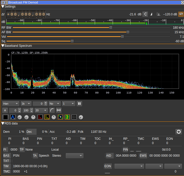

Gast #6725659
Das richtige Plugin für SDRangel um FM-Radio zu dekodieren ist wohl
"BroadcastFmDemod".
Eigentlich sollte es auch den RDS Stream dekodieren können, aber
irgendwie geht es nicht.
Im Frequenzspektrum sieht man, dass es Signale bei knapp 60kHz gibt, so
wie es nach Wikipedia sein sollte:
https://de.wikipedia.org/wiki/Datei:RDS2_Frequenzen.png
Seltsamerweise zeigt das Plugin auch -120dB für den Pilotton an, obwohl
es im gezeigten Spektrum nach mehr aussieht.
