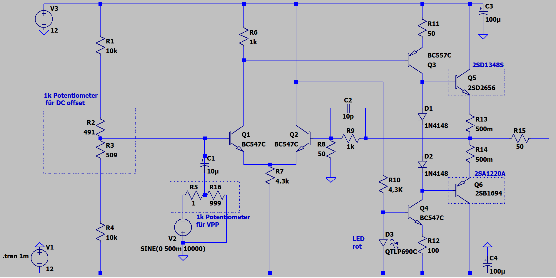

Ich habe den Verstärker welchen ArnoR hier
Beitrag "Re: Suche Gegentaktverstärker für Frequenzgenerator" gepostet hat nach
gebaut.
Habe ein Potentiometer für DC-offset eingefügt und andere Transistoren
für die Endstufe verwendet. 2SD1348S und 2SA1220A
Die Funktion ist für meine Zwecke gut genug.

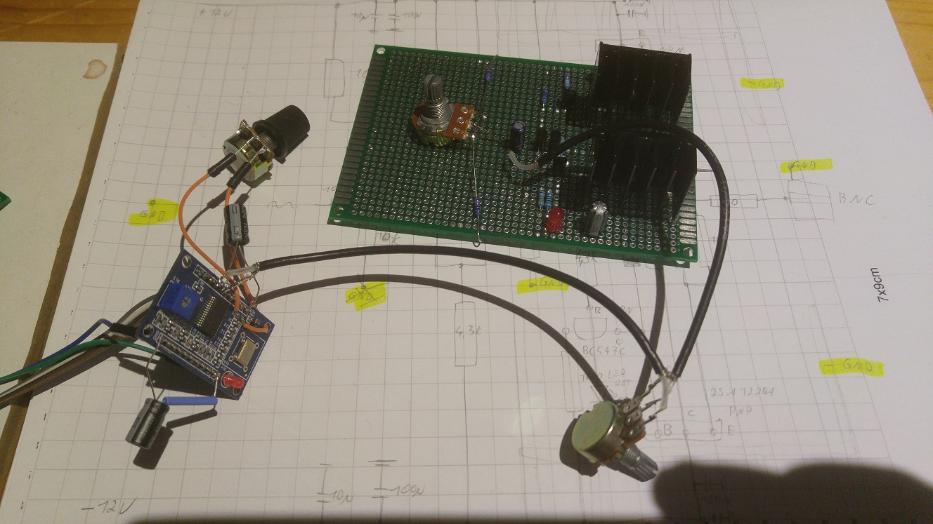

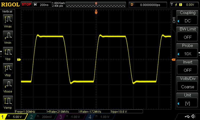

Die Überschwinger kommen von der Zuleitung des fliegenden Aufbaues.
Im Gehäuse werden die Leitungen deutlich kürzer, vermutlich ist das
Überschwingen dann auch besser.

Statt drauf zu hoffen könntest du auch noch nen Snubber am Ausgang
anbringen. 2n und 15 Ohm ungefähr.

Die könnten auch durch die möglicherweise zu schwache
Frequenzgangkorrektur (die fehlenden 4p7) kommen.
Was hast du denn für Endstufen eingebaut? Die im Schaltplan sind
ungeeignete 200mW-Transistoren im SOT-323. Auf dem Foto sind aber
Kühlkörper zu sehen.

OP #5088781
Hallo ArnoR!
Mit den 4p7 habe ich auch getestet, da wird aus dem Rechteck mit 5Vpp
ein Dreieck mit 1Vpp.  Aber jetzt wo ich das schreibe fällt mir ein,
dass ich den Kondensator möglicherweise zwischen Basis und Emitter
hatte.
Das versuche ich auf jeden Fall noch mal!
Ich habe 2SD1348S und 2SA1220A verwendet. Das habe ich im Screenshot in
blau dazu geschrieben.
Betreffend Snubber:
Den hätte ich ohnehin wenn, dann am Eingang angebracht. Denn mit dem
Oszi sehe ich die Überschwinger dort seit dem ich die Kabel verlängert
habe um das Poti einzubauen.
Möglicherweise ist auch das Poti daran Schuld? Ist ein billiges
Kohleschicht Potentiometer.

Gast #5088837
4,7 pF sollten keinen so großen Einfluss haben - ggf. waren das 4.7 nF.
Bei der Umschaltung sollte Relais gehen, wenn die Schaltung niederohmig
genug ist. Das Rechtecksignal könnte ggf. wegen der steilen Flanken
leicht durchschlagen. Das sollten aber nur kleine Spitzen geben, die der
eher langsame Verstärker kaum durchlässt.

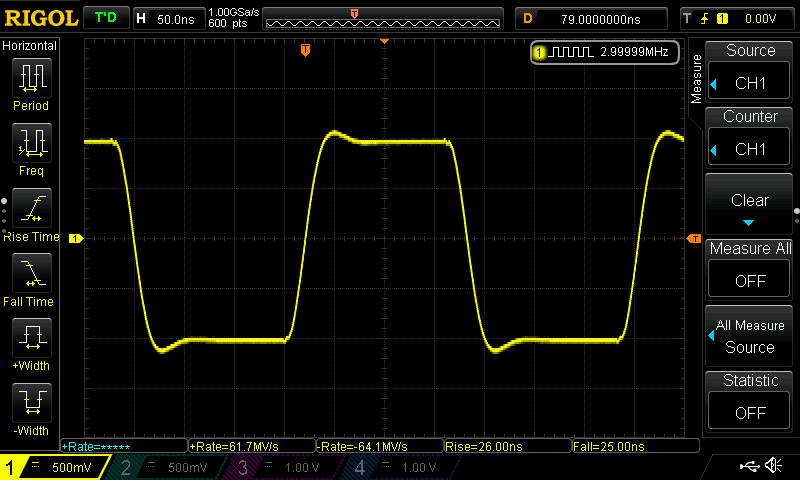

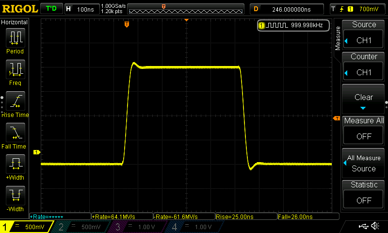

OP #5089048
Hahaha, das mit den 4,7nF scheint tatsächlich zu stimmen!
Sieht mit den 4,7pF jetzt besser aus.
Danke euch!
