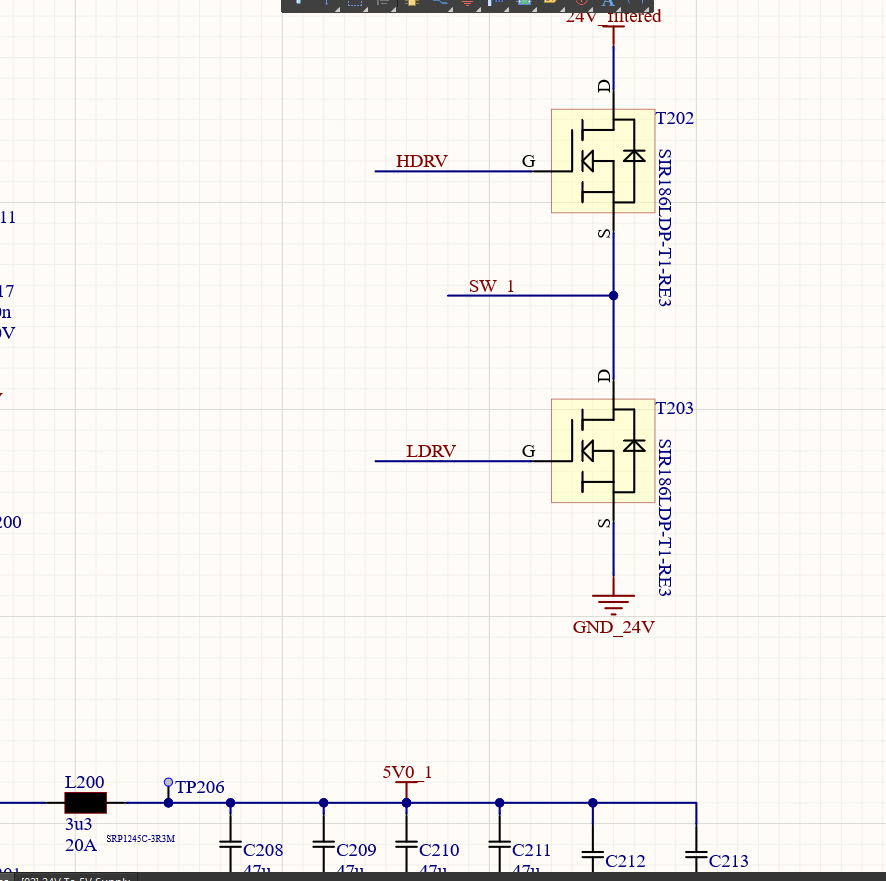

Hello,
I have design base on MCP19035 a dcdc converer of 15A @5V at output and
Isat is 17,25A.
making test as I receive the board, the board is working fine, but the
tempetature increase up to 110°C at full load at high side transistor
and 97°C on inductor.
Base on my caclculation, I was expecting a temperatur increase of ca.
22°C at full load.
Could somebody explain, why I am having such a huge temperatur increase?
Could you make some suggestion on choosing the right inductor and
transistor since the max height of inductor has been changed to 7mm?
Will be delighted for your feedback.
15Ax5V=75W, 90%Eff = 8.33W Verlust, sagen wir 2.77W pro SIR186 und
Spule.
Das kann je nach Montagesituation, die winzigen SMD Dinger werden ja
über die Leiterplatte gekühlt, schon zu +100 GradC führen.

> of 15A @5V at output and Isat is 17,25A.
Das wäre mir unangenehm eng beieinander. Denn Isat ist ja kein binärer
Wert im Sinne von "bis 17,2499A ist alle gut!", sondern die Degradation
beginnt durchaus schon vorher. Zitat aus Spule:
"gibt meist den Strom an, bei dem die Induktivität um 10-40% gegenüber
der Nenninduktivität gefallen ist."
Und jetzt musst du feststellen, was für deine Spule gilt. Und dann
durchrechnen, ob da evtl. die tatsächliche Induktivität schon kleiner
als geplant ist.
Augenscheinlich schaltet der nicht so schnell wie er sollte.
Das führt automatisch zur Frage:
> the board
Wie sieht das Layout von dem aus? Denn das Layout ist eines der
wichtigsten Bauteile eines Schaltreglers. Viele wissen das nicht...

danke für Link und die Idee. Ich habe noch durchgerechnet und die
schient schon klein zu sein. Ich werde die dann tauschen. Aber wäre es
die ursache, dafür, dass die Temperatur der Transistoren so hoch sind?
Können Sie mir einen optimalen Transitor vorschlagen, da ich kein
Kühklkörper einsetzen möchte?

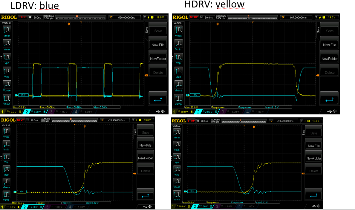

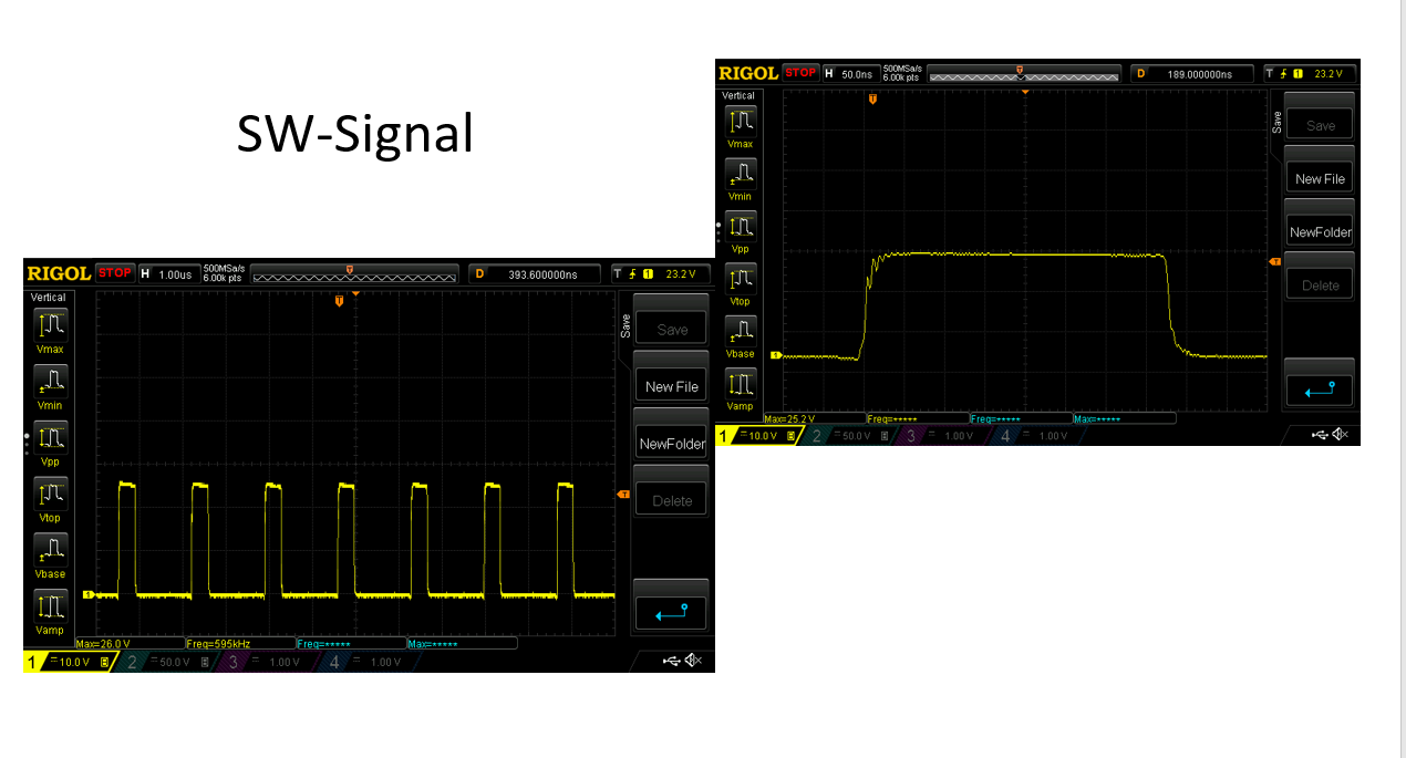

was meinen Sie hiermit? ich habe meine Signale mit Osci angeschaut, die
schein gut durchzuschalten.

Gast #6769615
Ich denke wie Lothar.
Irgendwas mit Treibern kann auch falsch sein, sodass MOSFETs langsam
schalten. Damit die Verlusten werden sehr groß.
> Aber wäre es
Möglicherweise schon.
Wenn die Spule in Sättigung geht, wirkt die Spule nur noch ohmisch, der
Strom durch die Spule steigt am Ende des Schaltzyklus stark an und
dadurch erwärmt sich die Spule und der Ladetransistor (oben).

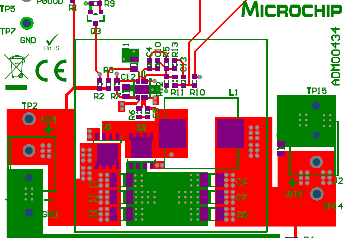

Auf dem Evalboard ADM00434, das ebenfalls für 15A ausgelegt ist, wurde
eine Spule mit Isat = 26,5A verbaut:
https://www.we-online.de/icref/de/microchip/MCP19035-ADM00434-Buck

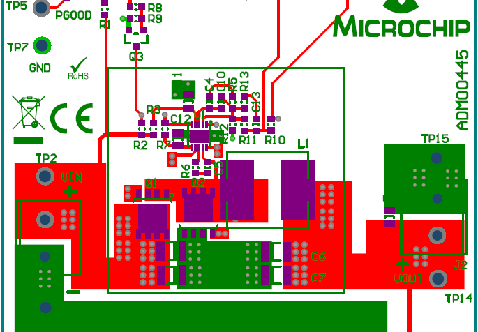

Noch ein paar Anmerkungen:
Ich kann in deinem Layout keinerlei Eingangskondensatoren sehen. Wo sind
die platziert?
Ich finde auch die Feedbackleitung nicht. Wo ist die angeschlossen?
Hast du dir den Platzierungsvorschlag aus den beiden AppNotes zum
Schalregler angeschaut? Die Beispiellayouts dort drin sehen ganz anders
aus als deine Lösung. Wenn du von diesen Beispielen abweichst, muss du
ganz genau wissen, was du tust.

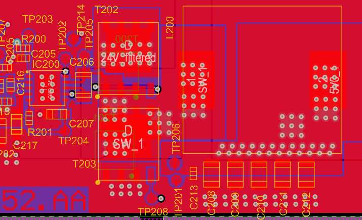

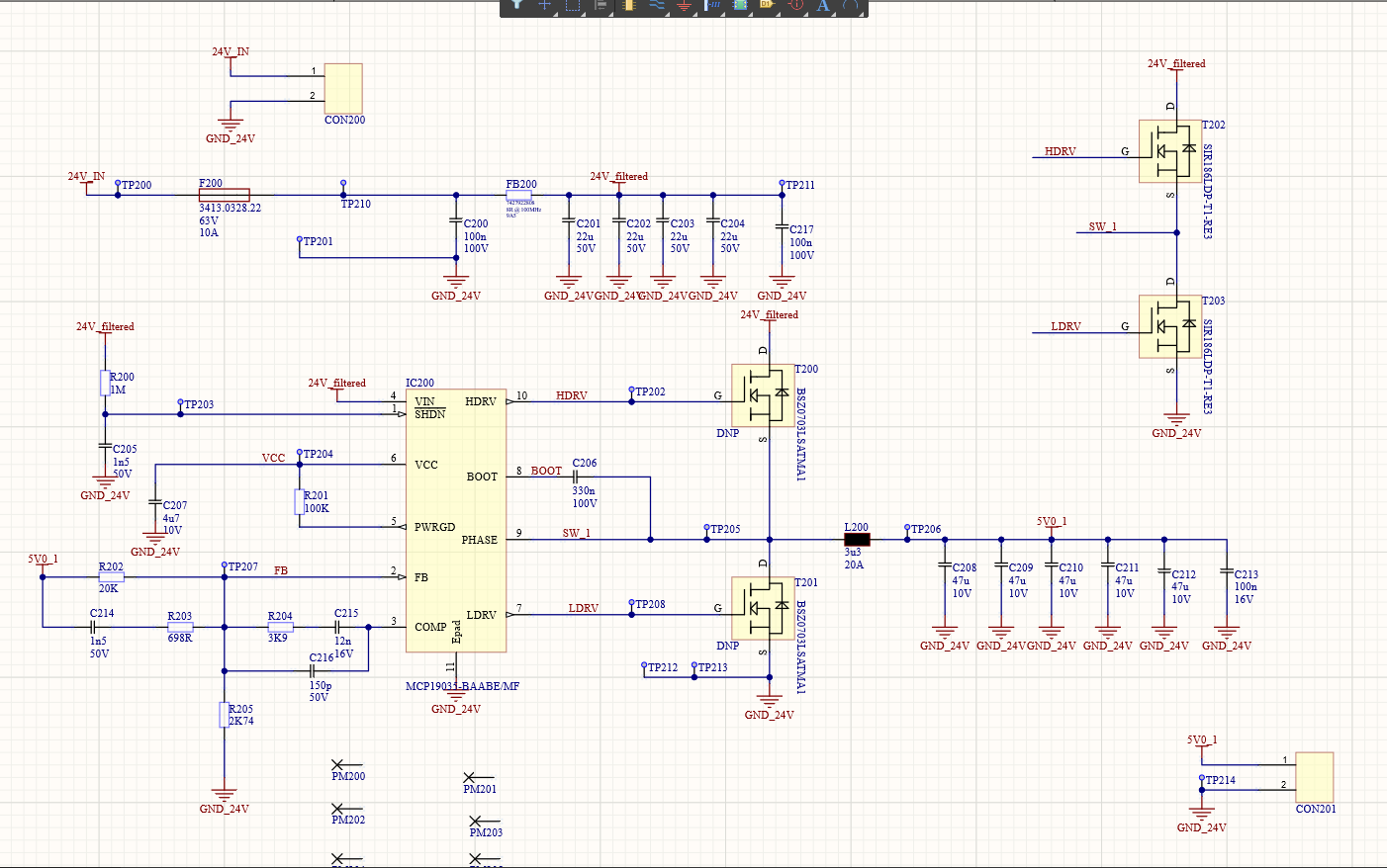

OP #6769638
> Du hast vergessen, den Schaltplan, das vollständige Layout und die
> Teile-Liste zu zeigen. Ohne diese Infos sind geschätzt 200 Fehler
> denkbar. Auf Ratespiele habe ich keine Lust.
hier füge ich das Schematic und Layout.
Gast #6769650
Eventuell spielt es auch eine Rolle, welche Spule du verwendet hast.
Damit meine ich nicht nur die beiden Kennzahlen, die im Schaltplan
stehen.
Vorab: ich bin kein Spezialist für solche Sachen, dennoch sind mir ein
paar Punkte aufgefallen:
Die Induktivität der Spule (3,3 µH) kommt mir arg wenig vor. Ich habe
gesehen, dass das Datenblatt eine Beispielschaltung mit 1,5 µH zeigt,
das finde ich noch erstaunlicher. Schließlich arbeiten wir hier mit
Frequenzen unterhalb von 1 MHz. Das würde ich nochmal durch rechnen, nur
um sicher zu gehen.
Abweichend von der Beispiel-Schaltung hast du auffällig weniger
Kapazitäten am Ausgang. Hast du die Berechnet? Und hast du bedacht, dass
die Kapazität der Bauteile spannungsabhängig ist?
An deinem layout kann ich nur wenige Leiterbahnen erkennen. Da gibt's
doch mehrer Lagen, oder? Hast du dazu keine Einzelnen Bilder oder eine
halb-transparente Ansicht wo man alles sehen kann? Orange auf Rot ist
zumindest für meine Augen problematisch. Ich kann da nicht einmal den
Strom-Pfad der Spule erkennen.
Hast du an TP211 eine halbwegs stabile Spannung? Mir ist nicht ganz
Klar, warum die Ausgangsstufe an 24V_filtered angeschlossen hast. Der
Treiber IC ist klar, aber durch den finalen Laststrom versaust du dir
die Filterung wieder - denke ich.
Moderator (Firma: Titel) Persönliche Seite #6769683
> und Layout.
Hmpf, da sitzt der Regler mitten drin im Ladestromkreis. Das ist nicht
gut. Wenn du die Referenzdesigns ansiehst, dann erkennst du ganz klar
eine Trennung zwischen "Kleinsignalbereich" und "Leistungsbereich", dass
die Schaltströme eben nicht so einfach in den Regler stören können.
> und Layout.
Ich finde die Feedback-Leitung immer noch nicht.
Auf den erwähnten Evalboards ist die Feedback-Leitung möglichst weit weg
vom Switchnode, dass von dort keine Störungen einkoppeln können.

#6769907
Vier Dinge fallen mir da ein die ich mir ansehen würde:
- Abfall Induktivität aufgrund der Strombelastung (siehe Lothar's
ausführung)
- Abfall max. zulässiger Strom der durch die Spule (etliche "einfache"
Typen zeigen schon ab 70 C ein derating in der Induktivität. Datenblatt
sagt was bei deinem Strom?
- Toleranz der Induktivität aufgrund Fertigung. Rechne mit L_min
- Bei 97C hast Du rund 75K Temperaturhub gegenüber Raumtemperatur, macht
ca. 27% Erhöhung des (Kupfer)-Spulenwiderstandes. sqr[I] * R macht Dir
die Erwärmung -- willst Du das so extrem? Wenn nicht, ggfs. Spule
anpassen.
erst wenn das alles OK is, bist du da sauber.
Für die Transistoren: Mehrlagige Platine und thermo Vias hast Du um dort
die Wärme wegzubringen?
