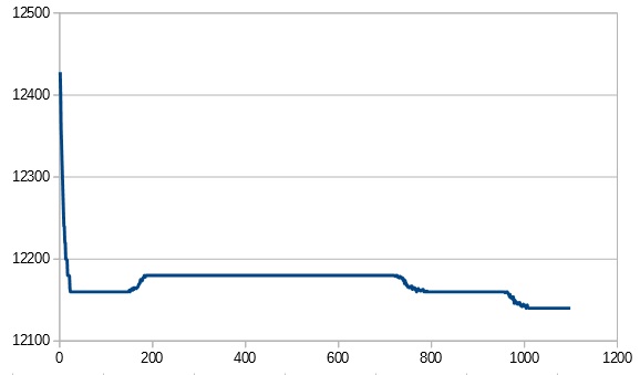

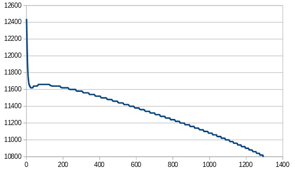

Den Spannungssack beobachte ich definitiv beim Entladen von
Bleigel-Akkus mit konstantem Strom. In der ersten Minute geht die
Spannung stark runter, stabilisiert sich und geht dann sogar wieder um
einge zig Millivolt rauf.

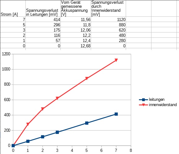

Ich habe eine steuerbare Konsantstromsenke. Der Arduino kann auch
während der Entladung den Strom ändern.
"Anpassung des Entladestroms" stelle ich mir so vor: Kommt die
Akkuspannung in die Nähe der Entladeschlußspannung, wird der Strom
langsam reduziert. Somit wird hoffentlich der größte Teil der Entladung
zügig beim gewünschten hohen Strom stattfinden, nur gegen Schluß wird
der Effekt des Innenwiderstands, der Leitungswiderstände und der
Übergangswiderstände gemildert. Natürlich nicht bis ins Unendliche
approximiert, sondern man legt vielleicht per Konfiguration im Menü
einen Mindeststrom fest oder es wird nur  auf maximal ein Zehntel des
Ursprungs-Stroms abgesenkt.
Der Innenwiderstand des Akkus wäre natürlich auch eine interessante
Größe, die man wissen möchte. Der läßt sich aber nur über
Vierleiter-Messung von allen anderen beteiligten Widerständen trennen.
Das kommt bei mir erst beim "allertollsteren" Akku-Testgerät.

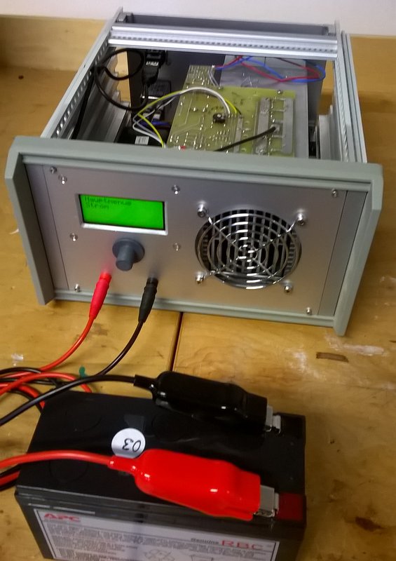

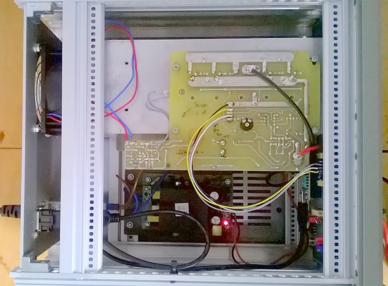

Jetzt muß ich gleich mal über die Anfänge meines Gerätes schreiben.
Hatte ja schon erwähnt, es ist etwas älter. Damals noch mit einer
AD-Wandlerkarte im PC betrieben.
Vor gut 10 Jahren (da hatte ich noch mehr Zeit) habe ich mir mal die
Mühe gemacht, ein paar meiner Projekte ins Netz zu stellen, und da ich
den Webspace immer weiter bezahle, stehen sie da auch noch:
http://tomheike.de/elektronik/akkutester1/index.htm
Vielleicht Eigenerwärmung des Akkus bei Stromentnahme?
Daher: welcher Akku (Ah), welcher Strom?

Nochmal zum Spannungssack:
1. Kommt er in sovielen Abhandlungen vor, da wird es ihn schon wirklich
geben und er ist nicht nur ein Spuk.
2. Habe ich ihn schon mehrmals selbst beobachten können. Die genauen
Umstände dazu weiß ich nicht mehr. In den Abhandlungen ist von folgenden
Bedingungen die Rede: Akku zuvor gründlich aufgeladen und erheblicher
Entladestrom. Beides hat bei mir wohl zugetroffen, ich lade natürlich
nach meinen Entladeversuchen sofort wieder ordentlich auf und außerdem
wähle ich natürlich einen Strom, der den Akku in überschaubarer Zeit
entleert.
3. Ist er ja nicht problematisch, kein Fehler, der nicht stattfinden
sollte. Dem man auf die Schliche kommen und ihn ausmerzen sollte. Es
gibt ihn halt unter bestimmten Umständen.
4. Nach der gängigen Meinung hat es nichts mit Erwärmung zu tun, sondern
mit der Chemie. Bei einem gut geladenen Akku bilden sich auf der
Blei-Oberfläche erst sehr viele kleine Bleisulfat-Moleküle, die relativ
viel aktive Fläche bedecken. Erst ein bißchen später rotten sich diese
Moleküle zu größeren Kristallen zusammen, die aktive Oberfläche wird
dadurch wieder etwas größer.

Bitteschön, ein (schwacher) Spannungssack.
Einfach ein nicht besonders gepflegter, nicht brandneuer 12V 3,6Ah
Bleigel- oder Bleivlies-Akku, Entladung mit 500mA gestartet, mit dem
Terminal aus der Arduino-IDE aufgezeichnet und per CopyPaste ins
OpenOffice Calc.
Die Quantelung der Spannungsmessung auf 20mV-Schritte nervt direkt ein
bißchen bei solchen spitzfindigen Betrachtungen. Vielleicht doch einen
externen 12bit-AD-Wandler spendieren? Ist wohl einfacher als
irgendwelche Verrenkungen wie Rauschen für die Mittelwertbildung
dazugeben.
Jetzt mach ich noch eine Entladung mit einem 12V 7Ah, der mir recht
gesund vorkommt. Dauert natürlich ein bißchen...

Hm, ging schneller als erwartet.
Naja, ich hab ja auch 7000mA rausgelassen, und wir wissen ja,
Peukert-Effekt, aber vor allem Innenwiderstand und Leitungswiderstande
und Kontaktwiderstände...
Sind also nur 2,52Ah statt nomineller 7Ah geworden.
Habs jetzt natürlich nochmal mit 1000mA gestartet, da geht jetzt noch
einiges.
Ooohh, der isch aba niedlich ...
Was willst du damit zum Ausdruck bringen, im Ernst  :)
Hat keine Aussagekraft über den Zustand des Akku.
Das kommt, oder soll kommen :), von der initialen Bildung von
Bleisulfat auf der negativen Platte bei der Entladung aus dem
vollgeladenem Zustand.
"Abnahme der Ruhespannung durch Bedeckung der Oberfäche mit Bleisulfat
bis Keimbildung abgeschlossen ist, ... tritt nicht auf wenn noch
Kristallkeime vorhanden sind (Batterie war nicht vollgeladen) "

Deshalb mal einfach ein - jüngst aufgenommenes - Diagramm mit dem Effekt
zumindest grundsätzlich sichtbar: Nach anfänglichem starken
Spannungsabfall steigt nach kurzer Zeit die Spannung sogar wieder ein
bißchen. Das ist der Spannungssack. Ursache vermutlich wie in dem
Powerpoint von Dr. Heinz Wenzl, wie ich schon vor vielen Beiträgen
ausführte, und wie Du, Robinson, es uns nochmal stolz präsentierst.
Peukert ist was anderes.
Alterung wegen großer Sulfat-Kristalle ist was anderes.
Alterung wegen Säureschichtung ist was anderes.
Beteiligte Widerstände sind was anderes.
Gucke mal in Datenblätter, bei einem Panasonic LC-R127R2P kann ich bei
7A Last nur noch etwa 3,5Ah erwarten - für einen gebrauchten Akku liegst
Du also gut an der Realität.

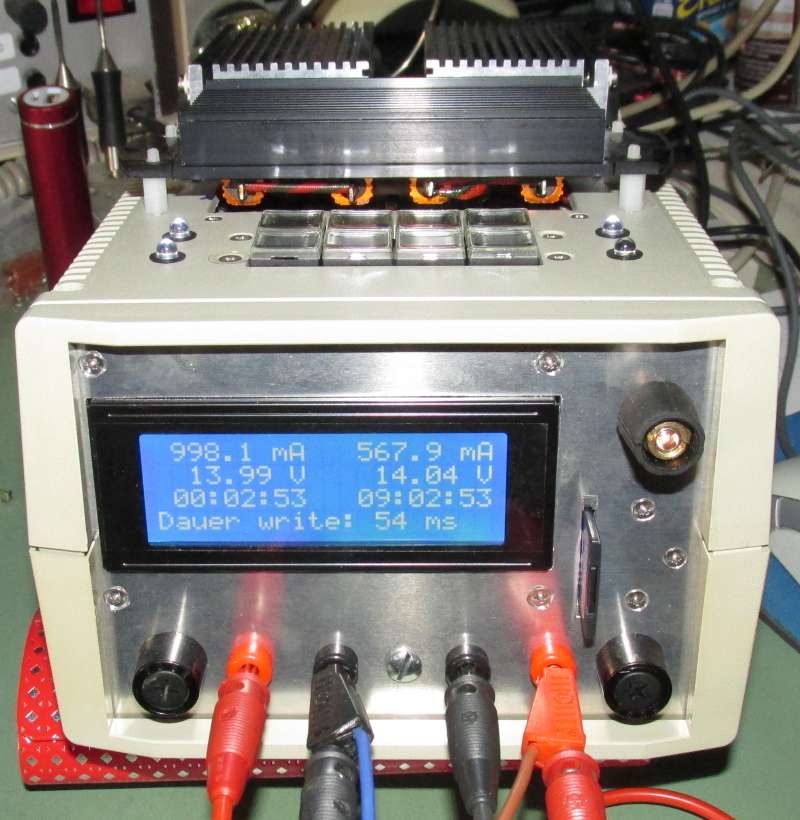

Oho! Ein Bild vom Liebling!
Das Gerät ist auch über die Zeit "gewachsen", stimmts?
Ich hatte den Vorteil, das schon ältere Herz der Konstantstromsenke in
ein großzügigeres Gehäuse packen zu können, mit einem deutlich dickerem
Kühlkörper. Die betagte Platine hat ihre kleinen Printtrafos für
Operationsverstärker und Lüftersteuerung behalten, der Arduino wird aus
dem (überdimensionierten) 08/15-Schaltnetzteil gespeist.
INA219 und ADS1115 habe ich mir angeschaut, gerade der INA219 ist sehr
schön für Akku-Überwachung mit seiner High-Side Strommessung. Ich hab
aber jetzt schon die DA-Wandler mit SPI angebunden und werde wohl einen
SPI-AD-Wandler suchen, von daher hat der ADS1115 nicht so viel Nährwert
für mich. Dufte wären allerdings die interne Referenz und wie das Ding
als kleines günstiges Breakout-Board zu bekommen ist.
Was ich von Dir als Anregung übernehmen werde: Eine gut zugängliche
Sicherung . Sie fügt allerdings weiteren Spannungsverlust bei hohen
Strömen hinzu.

Das möchte ich jetzt nochmal aufgreifen.
Anbei auch ein Bild, wie sich das Einbrechen der Spannung auf die
Leitungs- und Übergangswiderstände zum einen und den Innenwiderstand
bzw. Peukert-Effekt des Akkus zum anderen aufteilt. Am Beispiel eines
12V 7Ah Bleigel-Akkus.
Die Leitungsverluste habe ich mit dem Multimeter direkt von den
6,3mm-Anschlüssen des Akkus bis im Gerät an den Übergabepunkt zum
Spannungsteiler in der Steuerplatine gemessen.
Im Betrieb kann das Gerät diese Unterscheidung nicht machen, es hat ja
keine Vierleitermessung.
Daher nochmal die Frage: Sollte man
a) den Akku mit vollem Strom bis zu Entladeschluß minus
Spannungsverluste entladen
oder b) die Spannungsverluste gegen Entladeende durch reduzierten Strom
vermindern und die Entladeschlußspannung dafür nicht unterschreiten?
Viele Grüße
Tom.
Gast #5365601
Ich NOCHMAL, dann reichts aber wirklich erstmal...
Im Bild oben ist zu beachten, daß die rote Kurve die Summe darstellt.
Wollte eigentlich beide Effekte einzeln darstellen, hab aber einen
Fehler gemacht. Aber mit dieser Anmerkung ist das Diagramm trotzdem
lesbar.
Das ist so konzipiert, die mechanische Ausführung hatte sich aber (mal
wieder) dem unterzuordnen, was an Gehäuse und Kühlkörper vefügbar war.
INA219, DA-Wandler, Display und Lastwiderstände wurden gezielt gekauft.
Die Lastwiderstände sitzen auf den KK eines Pentium 2.
Es können zwei Akkus gleichzeitg, aber unabhängig, gemessen werden,
Arbeitsbereich 0,7 bis 14V bei je max. 1500mA.
In meinem Fall liefert der INA219 die Spannung, genauer brauche ich
nicht.
SPI mag ich nicht, brauche es hier aber zusätzlich für meine SD-Karte.
Ich will unabhängig vom PC protokollieren und später auswerten / Graphik
erstellen.
Musst Du beim Ali suchen.
> Was ich von Dir als Anregung übernehmen werde: Eine gut zugängliche Sicherung.
Hinter der Sicherung sitzt eine TO-220 Schottkydiode, soll im
Verpolungsfall die Sicherung töten.
> Strömen hinzu.
Bei mir kommt noch der Spannungsabfall am Stromshunt hinzu, ab Buchse
habe ich 120 mOhm. Da ich den Strom kenne, werde ich die heraus rechnen.
Mit dem Abfall an den Zuleitungen muss man leben, alternativ wäre eine
Vierpolmessung (getrennte Fühlerleitung zum Akku) aufzubauen.
