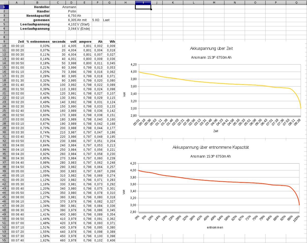

Wenn man die Daten mitloggt, kann man sie anschließend in ein
Spreadsheet importieren und auswerten wie im angehängten Screenshot.

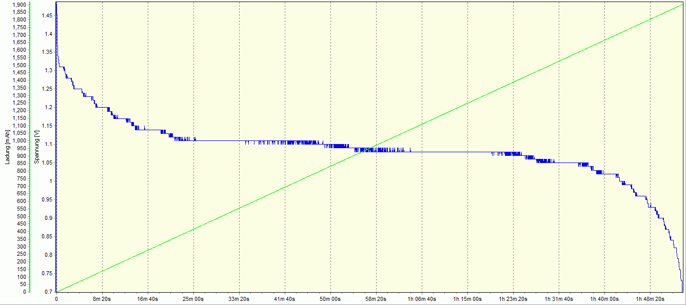

Nur mit der Protokollierung finde nämlich Sachen heraus wie in den oben
angehängten Plots: der Original-Akku des Fahrrad-Lichts hat eine
deutlich steiler verlaufende Spannungskurve als der bei ebay gekaufte
Zusatzakku.
Der Kurvenverlauf ist insbesondere dann interressant, wenn man einem
Gerät eine Akkustandanzeige spendieren will, die aus der Klemmenspannung
die verfügbare Restkapazität abschätzt.
