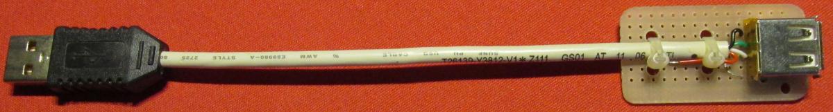

Eventuell würde ich die Versorgung trennen und die Schaltung
eigenversorgt fahren, den zugehörigen Thread finde ich nicht wieder,
Bild hängt an.
Rufe mir Bedenkenträger oder Tölpel nach, ich ertrage das!
Wo fremdversorgte Schaltungen mit Leistung im Spiel sind und man am
Aufbau messen / nacharbeiten muß, sehe ich das Risiko und habe mich
ausgerüstet - aber auch erst, nachdem ich eine deutliche Warnung
gefangen habe.
