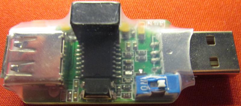

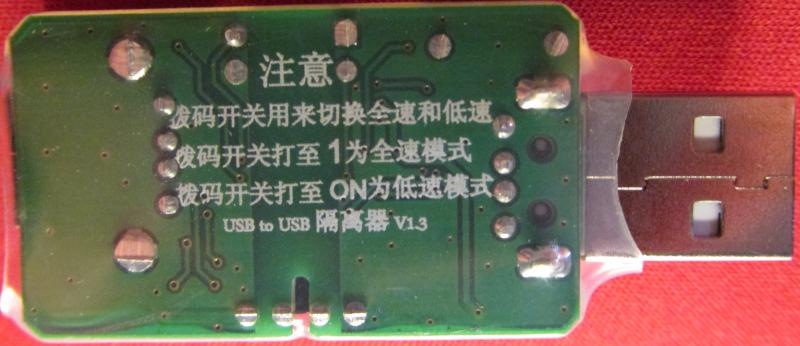

Da ich auch A*-Nano verwende und potentiell das gleiche Problem
auftreten kann, eine Weile gesucht, heute kam die Sendung von der
Chinafrau:
https://www.aliexpress.com/item/New-USB-Isolator-1500v-Isolator-ADUM4160-USB-To-USB-ADUM4160-ADUM3160-Module/32745353166.html
Mit über 10€ relativ teuer, aber nur ein Bruchteil dessen, was deutsche
Anbieter wollen. Der Schutz des PC sollte es wert sein, solche Fehler im
Zielsystem können jederzeit passieren.
Auf den Isolator muß jetzt noch eine Lage Isolierband drauf, die chice
blaue LED reicht als Notbeleuchtung und brennt einem die Augen weg.

Diese Funktion habe ich nicht verstanden. Das Chinaboard bzw. die AD
AppNote CN0159 haben eine Umschaltung, zumindest zum Controller-Download
funktioniert nur eine Stellung.

Auf meinem Chinesen ist ein ADUM3160 drauf, daneben ein Optokoppler
EL817 und ein DC-DC mit 1Watt (= 200 mA).
Da kann man zwischen  low-speed (1Mbit/s) und Full-speed (12Mbit/s)
umschalten. Habe ich fest auf full-speed verdrahtet.

Mein Chinese schreibt "USB Isolator 1500v Isolator" und hat dann einen
DC-DC drauf, der nur 1000V im Datenblatt stehen hat. Mir egal, die zu
befürchtenden Fremdsignale haben eher zweistellige Volt.
Volker S. schrieb:
In Full-Speed kann ich den Arduino programmieren oder ein anderes
Industriegerät mit FTDI-Adapter bearbeiten. Eine Maus funktioniert damit
nicht, da muß ich auf Low umschalten. Ich werde es nicht weiter
hinterforschen, an der Maus brauche ich sowas nicht.
