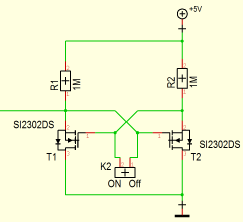

ich wollte gerne meinen Arduino per Taster ein und später selbsttätig
wieder abschalten lassen.
(Die standby-Varianten funktionieren nur eingeschränkt, da auch externe
Geräte mit abgeschaltet werden sollen)
Nach dem Studium eures Forums habe ich viele aufwändige Lösungen
gefunden.
Am Nächsten kam die Idee mit dem bistabilen Relais. Doch warum Mechanik?
Ein RS-Flipflop ist doch nix anderes! Bei meiner Idee hat der Arduino
selbst mit der Beschaltung nix zu tun, außer dass er mal einen Pin auf
LOW zieht um abzuschalten. Soweit die Idee.
Da ich nur einen einzelnen RS brauche, war ein extra IC zu aufwändig.
Mit 2 einzelnen Transistoren wäre das viel weniger Aufwand.
Die klassische Schaltung findet sich in RS1.png.
Aber:
Brauchen FETs nicht weniger Strom?
Also habe ich die Transistoren getauscht.
Und:
Brauche ich dann den Vorwiderstand am Gate?
Eigentlich nicht nötig (zumindest die geplanten FETs sollten das weg
stecken). Also rausgeworfen.
Und:
Wenn ich da gleich ein paar "dickere" FETs nehme, (mir schweben si2302
vor, die können über 2A und kosten 0,01€) kann ich doch direkt auch den
Arduino schalten.
Soweit die Idee.
Daraus entstand "RS2.png"
Und jetzt (endlich) meine Frage:
Bevor ich dazu Platinen ätze würde ich gerne wissen, ob da grobe
Denkfehler drin sind.
Normalerweise teste ich sowas am Steckbrett, aber ich habe gerade nur
SMDs hier, da macht das nicht so viel Freude.
Mein Hauptproblem sind die Polaritäten am Mosfet, da kenne nich mich
null aus. Vermutlich stimmt das so mal nicht, war ja auch erstmal nur
eine Idee.
Wenn das klappen würde, hätte man mit gerade mal 3 Stück "Vogelfutter"
das ganze Ausschalt-Problem gelöst?!?
Sooo einfach kann es doch nicht sein?
Oder?
Jetzt dürft ihr euren qualifizierten Senf dazu geben ;-)
Bye,
Dilbert
P.S.: Wenn die Idee den Arduino selbst als "Widerstand" einzubauen zu
radikal ist, würde sich das aber doch mit einem weiteren FET als
"Verstärker" direkt lösen lassen. Oder?

Da die Body-Diode gezeichnet ist, kann man doch gut erkennen, dass D und
S jeweils vertauscht sein müssen. Also falsch!
Was ist K2?
Wo ist der Pin vom Arduino, der wieder ausschalten soll?
Was passiert, wenn du die 5V anlegest? In welchem Zustand kommt dann das
FF heraus?
Eigentlich ist hier kein FF notwendig - das ist ja mehr oder weniger
schon im Arduino enthalten. So wie im Projekt "Transistortester AVR"
(Beitrag "Transistortester AVR") kann man es
auch machen.
Ein Taster überbrückt/öffnet den Transistor, der dann über eine
Selbsthaltung vom Prozessor offen bleibt. Mit dem Pin wird dann auch
abgeschaltet.

Dein zweiter Schaltungsvorschlag ist etwas zu simpel. Du musst
warscheinlich noch etwas zur elektromagnetischen Verträglichkeit machen,
damit das Flipflop bei irgendwelchen Peaks (z.B. Lichtschalter,
Staubsauger, Radiowellen) nicht unerwartet umschaltet.
Außerdem halte ich es für riskant, den Minuspol (also GND) zu
unterbrechen. Normalerweise rechnet niemand damit, dass der GND
Anschluss vom netzteil nicht mit allen anderen GND Anschlüssen fest
verbunden ist.
Stell Dir mal vor, du versorgst deinen Arduino mit 5V vom PC und hast
außerdem noch ein zweites Kabel direkt oder indirekt mit dem PC
verbunden (z.B. den ISP Prgrammer, oder einen Debugger oder ein
Display). Dann funktioniert die Schaltung nicht.

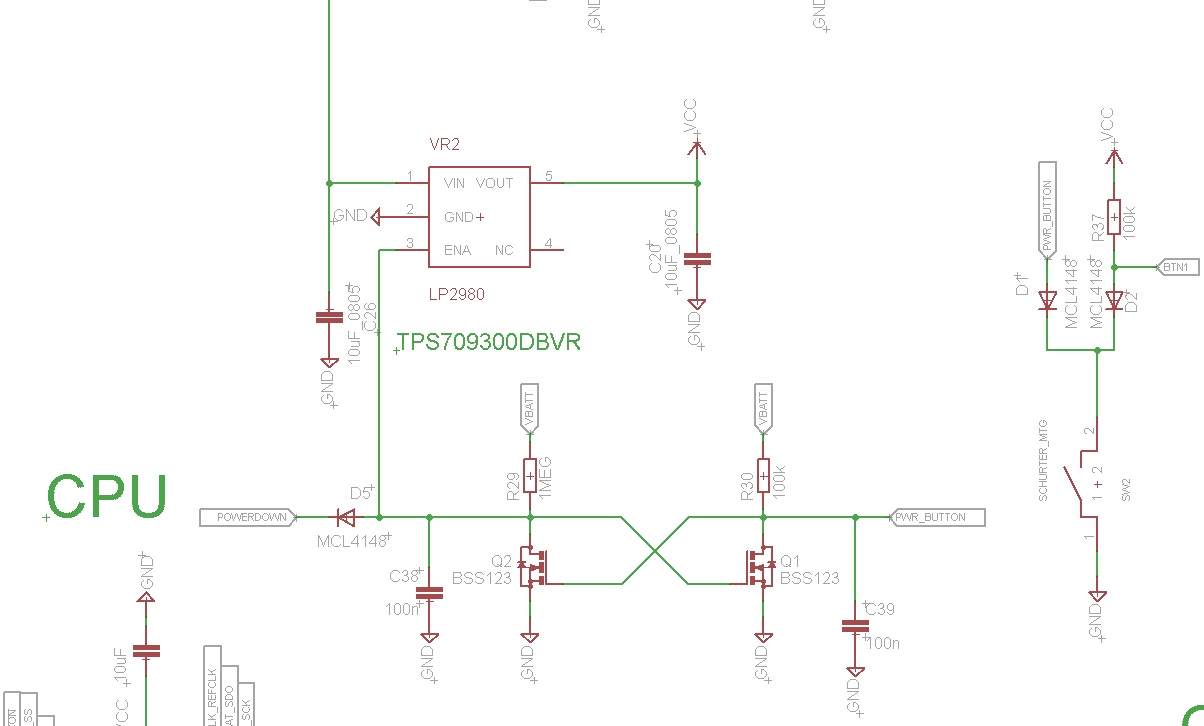

Witzig. Genau so hab ich das auch gelöst.
Lösung siehe im Anhang.
Die Schaltung funktioniert gut.
- Beim Einschalten ist das immer aus
- Erst wenn ich den Knopf drücke, geht es an
- Der µController kann das erfolgreich ausschalten, der Stromverbrauch
ist (fast) 0
Potentielles Problem:
Der µC bekommt über D5 Spannung auf den Port "POWERDOWN", obwohl er
nicht versorgt ist. Du muss zuvor klären, ob der Port dir im Zustand
ohne Versorgung das nicht auf Masse zieht. Das kann die
ESD-Schutzbeschaltung machen - wenn sie eine Diode gegen VCC hat. Grund:
Aus heißt VCC = GND.
Mein PIC tut das nicht, aber das sollte man vorher unbedingt testen.
Besser: Einen Transistor zum Schalten von POWERDOWN nehmen.
PS:
"Lustig" sind Softwarefehler, die POWERDOWN auf LOW ziehen :-)
