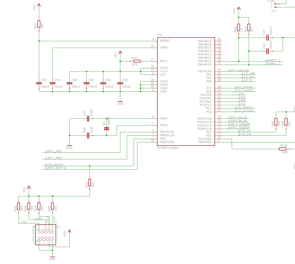

Ich möchte einen Atmega1284P debuggen,benutze Avr Studio 6.1 sowie einen
jtag Mk II alles auf den neuesten Softwarestand.Wenn ich mein Program
ins Flash brenne so läuft es,beim debuggen überspringt er aber
Breakpoints bzw. zeigt Portinhalte falsch an.Hat jemand von euch eine
Idee was das sein könnte.Hab schon mit dem JTAG Clock rumgespielt,löst
aber nicht das Problem.

Je mehr ich lese um so mehr Fragezeichen...
Wie ist das mit dem jtag MKII?
Wenn ich bei den TOOL Einstellungen "Erase Entire Chip " wähle,löscht er
dann das Flash Memory des Prozessors?
Wenn ich das nämlich wähle,scheint es zu laufen
