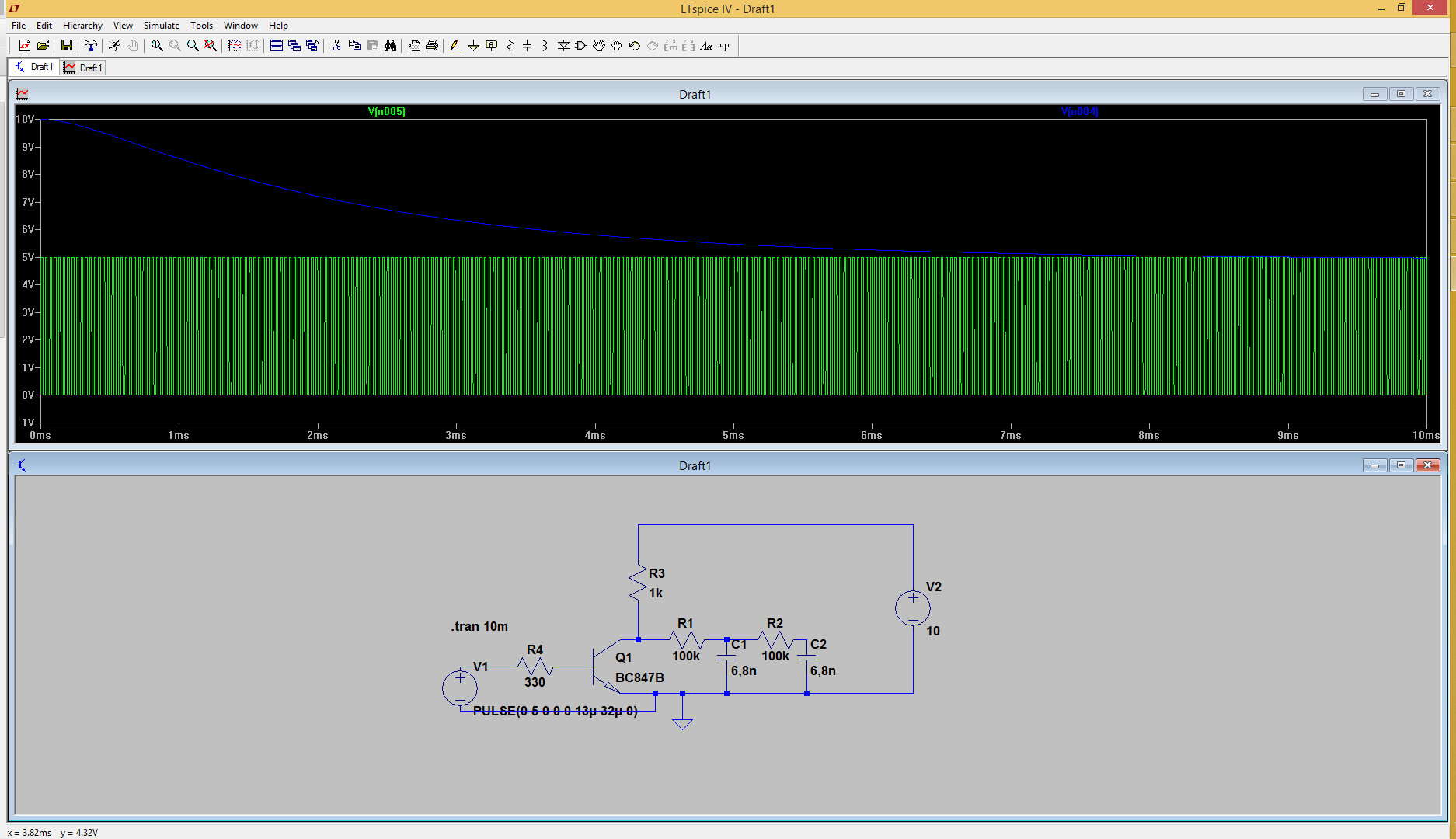

Hallo in die Runde,
ich möchte für einen FU ein Analoges 0-10V Signal erzeugen, µC ist ein
Atmega 2560. Hab hier einiges gelesen aber meistens wird es da mit einer
Hilfsspannung ~12V, OP und RC-Glied gelöst. Gibt es da eine elegante
Möglichkeit es über PWM und der vorhandenen 5V Versorgung zu
realisieren?
Ladungspumpe oder der gleichen? Es geht wirklich "nur" darum es mit der
5V Versorgung zu lösen, wenn es nicht geht OK. ;)
grüße mr.T

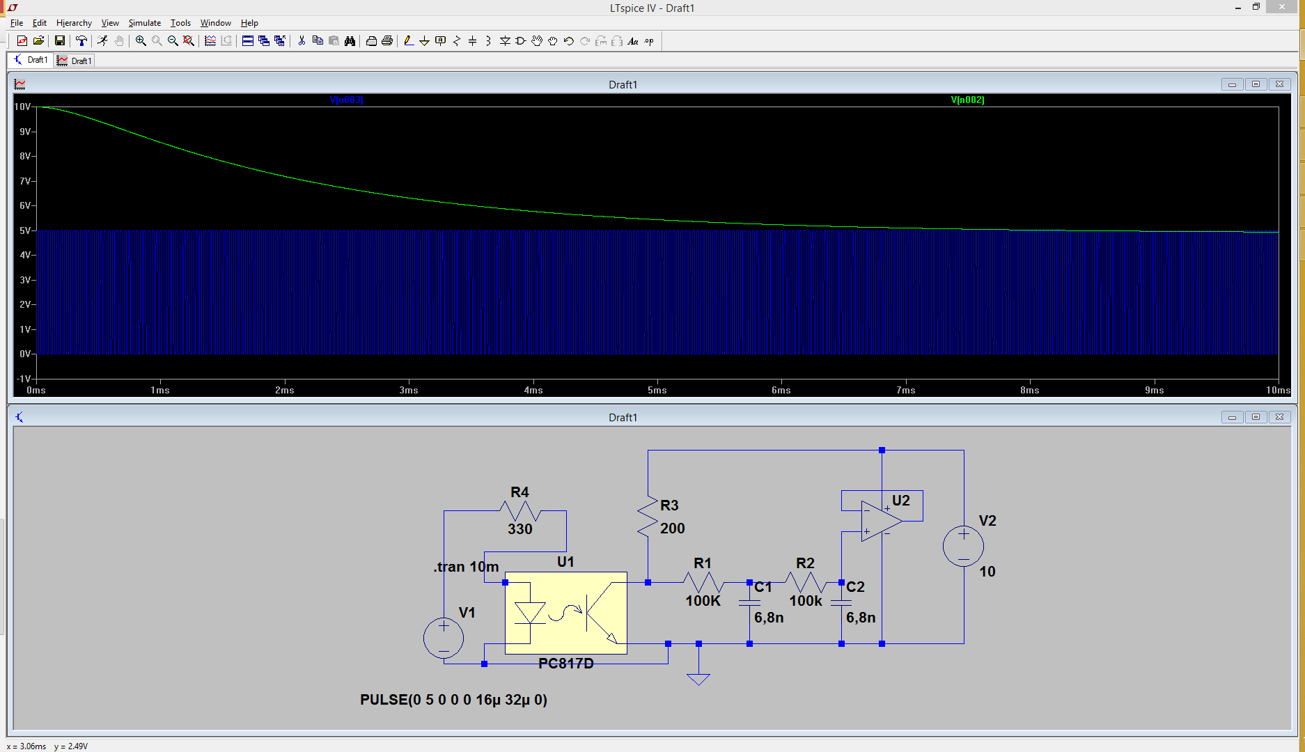

Wenn du eine kräftige Endstufe an den MC Ausgang baust und damit die
Ladungspumpe antreibst, kriegst du mit einer einstufigen Pumpe so etwa
8V. Du wirst also eine 2-stufige brauchen. Ob das dann mit den Elkos und
den Dioden noch so klein ist, ist die andere Frage.
Übrigens liefert mein FU von Mitsubishi die 10V als Referenz mit einigem
mA Belastbarkeit. Wenn dein FU im Eingang von 0-10V auf 0-5V umstellbar
wäre, wäre das auch noch eine Option. Das geht z.B. bei meinem
Mitsubishi auch.

(Firma: matzetronics) #3523160
mr.T schrieb:
> mit einem Rail to Rail op an den 10V, Nichtinvertierender Verstärker mit
> V=2.
Jo. Der LM358 ist allerdings kein Rail-to-Rail, aber den kann man ja
gegen was anderes tauschen. Mit Sicherheit sind die 10V so konzipiert,
das sie den OpAmp speisen können, braucht ja fast nur den nötigen
Ausgangsstrom zu liefern. Wieviel genau der Ausgang liefern kann, sollte
im Manual des FU stehen.

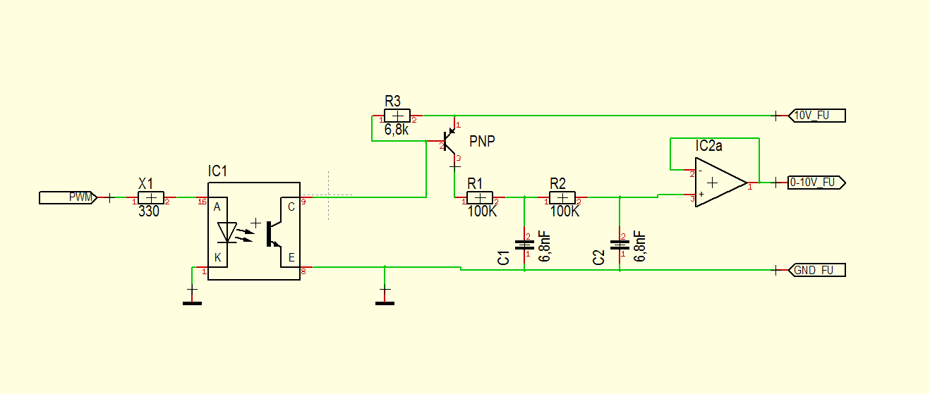

#3528208
mr.T schrieb:
> könnte das so wie im Anhang aussehen?
Da fehlt noch mindestens ein Widerstand vom PNP-Kollektor nach GND_FU
(um 0V erzeugen zu können) und ein Widerstand zwischen
Optokoppler-Kollektor und PNP-Basis (Basisstrombegrenzung).
Auf den PNP-Transistor kannst Du ggf. auch ganz verzichten; je nachdem
wie weit die +10V erreicht werden sollen R3 verkleinern und/oder R1 und
R2 vergrößern.
Gruß Dietrich

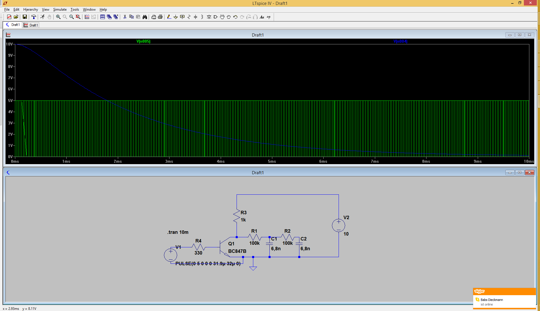

(Firma: matzetronics) #3529142
mr.T schrieb:
> mmm OK die 10 V Referenzen sind bei Hitachi mit +10V und 10mA angegeben
Interessant wäre auch die Eingangsimpedanz (Eingangsstrom) des 0-10V
Steuereinganges. Wenn die genügend hochohmig ist (Steuerstrom
entsprechend niedrig), kannst du evtl. ganz auf den Opamp verzichten und
nur den OK einbauen. Deine idealisierte Simulation unterschlägt
natürlich die o.a. Restspannung der CE Strecke des Phototransistors,
geht also nicht ganz auf 0.
Selbst wenn ein Opamp nötig würde - 10mA sind schon eine ganze Menge.
Ein TL022 z.B. würde mit 250µA auskommen.

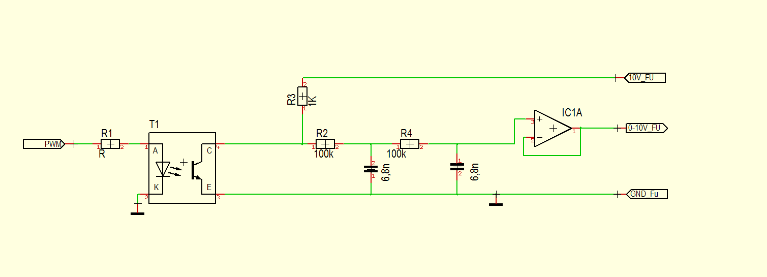

(Firma: matzetronics) #3529689
mr.T schrieb:
> dann 5V seitig
> Modulieren und mit V = 2 Verstärken ?
Deine 5V lassen jetzt ja schon nur die LED im Optokoppler leuchten. Für
positive Logik (LED an = Max. Pegel am FU) schaltest du den Kollektor
des Optokopplers an die +10V, der Emitter ist der Ausgang zum PWM
Filter->FU und wird noch mit 2k2 oder so gegen Masse geschaltet. Wenn
die LED ausgeht, zieht der 2k2 das Filter nach Masse. Diese Schaltung
erlaubt zwischen 0V bis ca. 9,4V.
Für negative Logik den Emitter des Phototransistors auf Masse, der
Kollektor ist der Ausgang zum Filter und wird mit 2k2 gegen +10V
gezogen. Hier ist der Bereich ca. 0,6V - 10V.
Gast #3530634
Das Tastverhältnis passt Natürlich nicht ganz aber ok... :)
Werde das mal so aufbauen und testen. Den Filter kann man ja noch
anpassen :)...
Herzlichen Dank für deine Mühe!
Grüße
