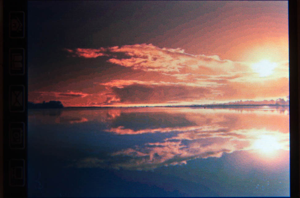

Ich bin gerade dabei, die Gamma-Korrektur zu optimieren. Außerdem
benötigen die Bibliotheken, die ich gefunden habe, vier Schreib-
zugriffe pro Pixel und nutzen teilweise nur 65536 Farben, so wie in den
Beispielbildern in der Anlage.
http://misc.ws/2013/11/08/touch-screen-shield-for-arduino-uno/
Eigentlich sollten aber laut Datenblatt auch
> "8-bit interface (3 transfers/pixel) 262 144 colors"
gehen, wo pro Transfer nur die 6 MSBits benötigt werden.
Vielleicht gibt's das schon irgendwo und ich hab's übersehen. Wir wissen
auch nicht, wie lange der "Hype" noch anhält. Wenn ich fertig bin und
Interesse besteht, kann ich den Code auf github aktualisieren.

BTW: Ich habe gerade die Gamma-Korrektur mit den RGB-Werten gemacht und
siehe da: Es kommt was Vernünftiges bei 'raus. Die Hardware-Gamma-
Korrektur ist nur "finetuning". Der Gamma-Wert liegt um und bei 2.6,
also ziemlich hoch.

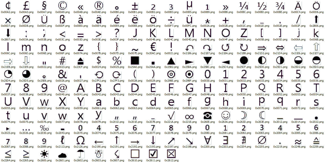

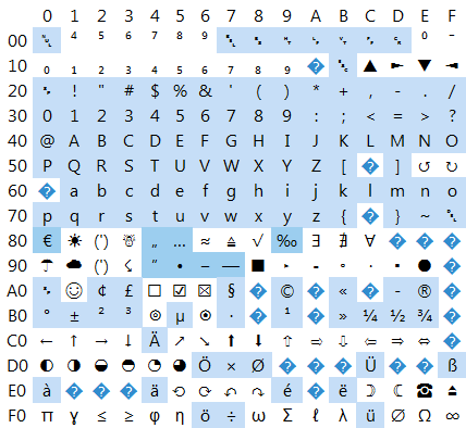

ich bin gerade dabei, eine Codepage "zusammen zu schustern". In den
üblichen west- oder mitteleuropäischen Codepages sind viele
typografische Glyphen, die ich nie benötigt habe. Andererseits kann man
für einen Touchscreen sicher viele in mehreren Schriftarten verfügbare
Glyphen gut gebrauchen, z.B. für Wetterstationen, Checkboxen usw.
Wie seht Ihr das?
Anbei mal ein Codepage-Entwurf; bei den blau hinterlegten Codes habe ich
mich an die Standards gehalten.
Die Schfiftart "Segoe UI" hat z.B. alle o.g.Glyphen!
Bei den folgenden Schriften fehlen nur wenige:
In „Arial Unicode MS“ fehlen: ⏏⟲⟳⦾⦿⬆⬇
In „Lucida Sans Unicode“ fehlen: ⏏☀☁☂☃☇☎☐☑☒☽☾⟲⟳⦾⦿⬆⬇�
In „Consolas“ fehlen: ‣↗↘↶↷↺↻⇒⇔⇦⇧⇨⇩∀∃∄∅≙⏏◐◑◒◓◔◕☀☁☂☃☇☎☐☑☒☽☾⟲⟳⦾⦿⬆⬇�
Also, falls noch jemand Verwendung hat, meldet Euch bitte, es sind noch
"Plätze frei".

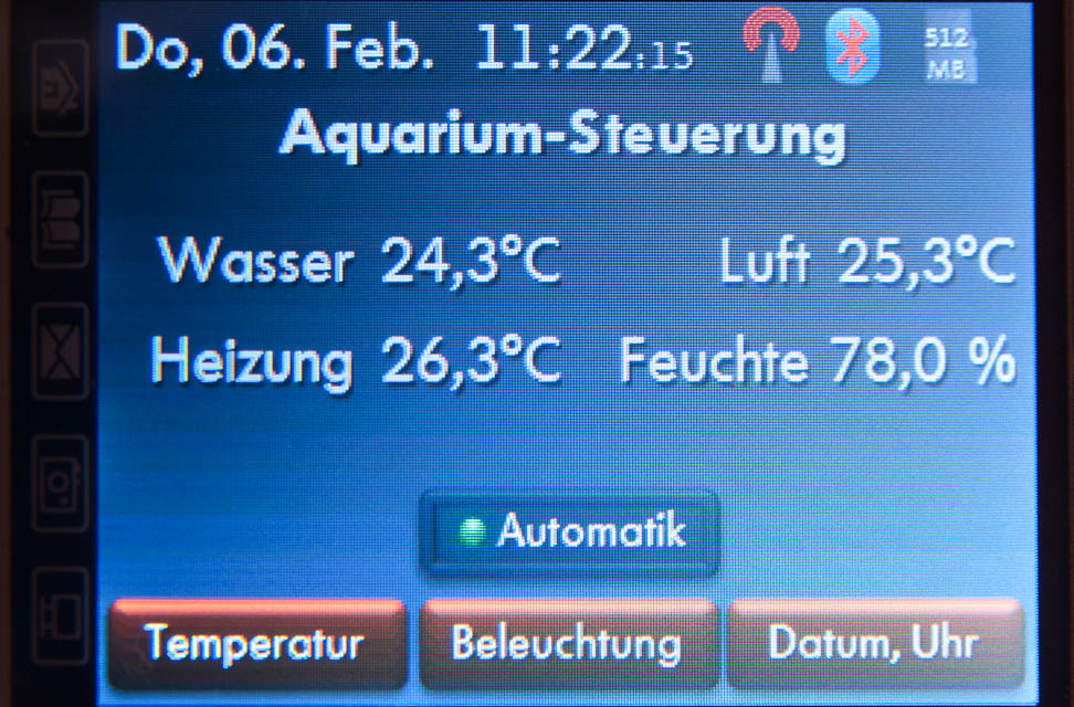

OP Persönliche Seite #3538963
Mit einer einfachen Lauflängenkodierung für die "antialiased" Glyphs
ergeben sich für eine fast komplette Codepage (s.o.) übrigens einige
"optimale" Größen, siehe erstes Bild.
Ein 26 Pixel-Font benötigt mit rund 15 KiB also etwa die Hälfte des
Flash-Speichers eines „UNO R3”, siehe zweites Bild.
