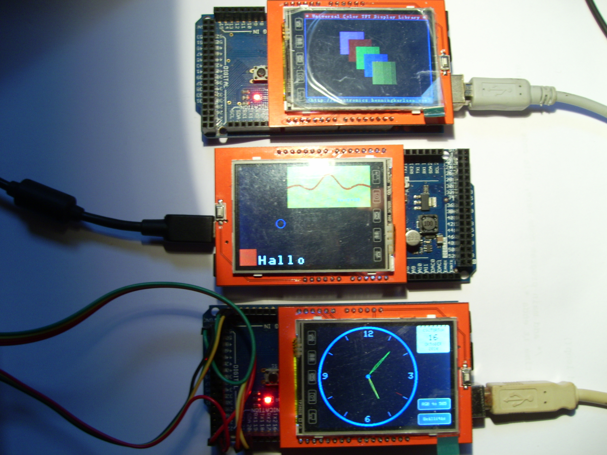

von Karsten B. (karstenbrandt)
Habe das Problem gelöst.
Das Problem mit dem Arduino-Code ist, dass nicht konsequent mit den
Standardbefehlen aus dem Arduino-Pool geschrieben ist. Teilweise geht
der meiste Treibercode auf Registerbene des Prozessor vom UNO Board
zurück. Daher meine Schwierigkeiten.
Also das Rad so halb neu erfunden.
Inspiriert wurde ich dabei von TorstenC seinem Code auf github
https://github.com/TorstenC/A137_TouchTFT_320x240/blob/master/Mikrocontroller/Atmel%20Studio/UNO_TFT.cpp
und der Library von CooCox
http://www.coocox.org/driver_comp/spfd5408-c1059.html?mc=4&sc=24
Thorstens I/O-Funktionen mit den Grafikfunktionen von CooCox liefern ein
Resultat, das mit wenigen und einfachen Anpassungen (PIN Zuweisen,
Anpassen der untersten Schreib- und Lesefunktion) auf jedem Arduino
Board läuft, da der Code komplett aus den Arduino-Standardbefehlen
besteht.
Ist zwar zugegebener Maßen nicht sonderlich schnell und das Touch ist
auch noch nicht implementiert, aber es reicht für meine Zwecke zum
Anzeigen von Messwerten. Die Optimierung auf Geschwindigkeit kommt
irgendwann noch.
Karsten
Doch,
ich habe die Schreib- und Lesefunktionen angepasst und dort statt der
Arduino Standardfunktionen die direkten Zugriffe auf die Port
IO-Register gewählt. Macht etwa Faktor 8 bis 10 aus. Hänge den Code
heute Abend noch an.
Karsten
Hallo Peter,
wie versprochen der optimierte Code.
Lässt sich auch problemlos auf andere Controller übertragen.
Karsten

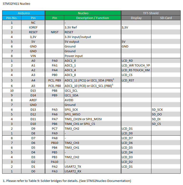

von PD (Gast)
ich spiele zur Zeit auch mit diesem Display und versuche es auf einem
STM32F411RE (Nucleo) zum laufen zu bringen, leider bisher ohne Erfolg.
Mit einem Arduino UNO funktioniert es sehr gut, ich habe den Code für
den STM32 portiert. Kann es sein das es daran liegt, das der STM32 und
die IO-Pins mit 3,3V arbeiten, also die Pegel Spannungen inkompatibel
sind, kenne mich da leider nicht so richtig gut aus?
Viele Grüße
PD
von Torsten C. (torsten_c) Benutzerseite
Ah, eben erst gelesen.
> sind …?
Du must die 74HC245er m.E. mit 3.3V betreiben. Wenn's am DUE geht,
sollte es am STM32 auch gehen. Ich habe das auch vor, aber bin noch
nicht dazu gekommen.
von PD (Gast)
leider habe ich keinen Schaltplan von dem Display, so kann ich nicht
prüfen ob die 74HC245er mit 3,3V versorgt werden.

von PD (Gast)
habe einmal die Pinbelegung versucht in einer Grafik darzustellen.
Gruß, PD
PD schrieb:
> Pinbelegung
Und die Ausgänge für Touch sind:
LCD_D6 = Xp
LCD_D7 = Ym
PS: Ich habe mein letztes Projekt mal hochgeladen, der Code sieht nicht
"schön" aus, aber funktioniert. Vielleicht hilft es Jemandem. Touch geht
jedenfalls.
https://github.com/TorstenC/A137_TouchTFT_320x240/tree/master/Mikrocontroller/Atmel%20Studio/TimeTimer

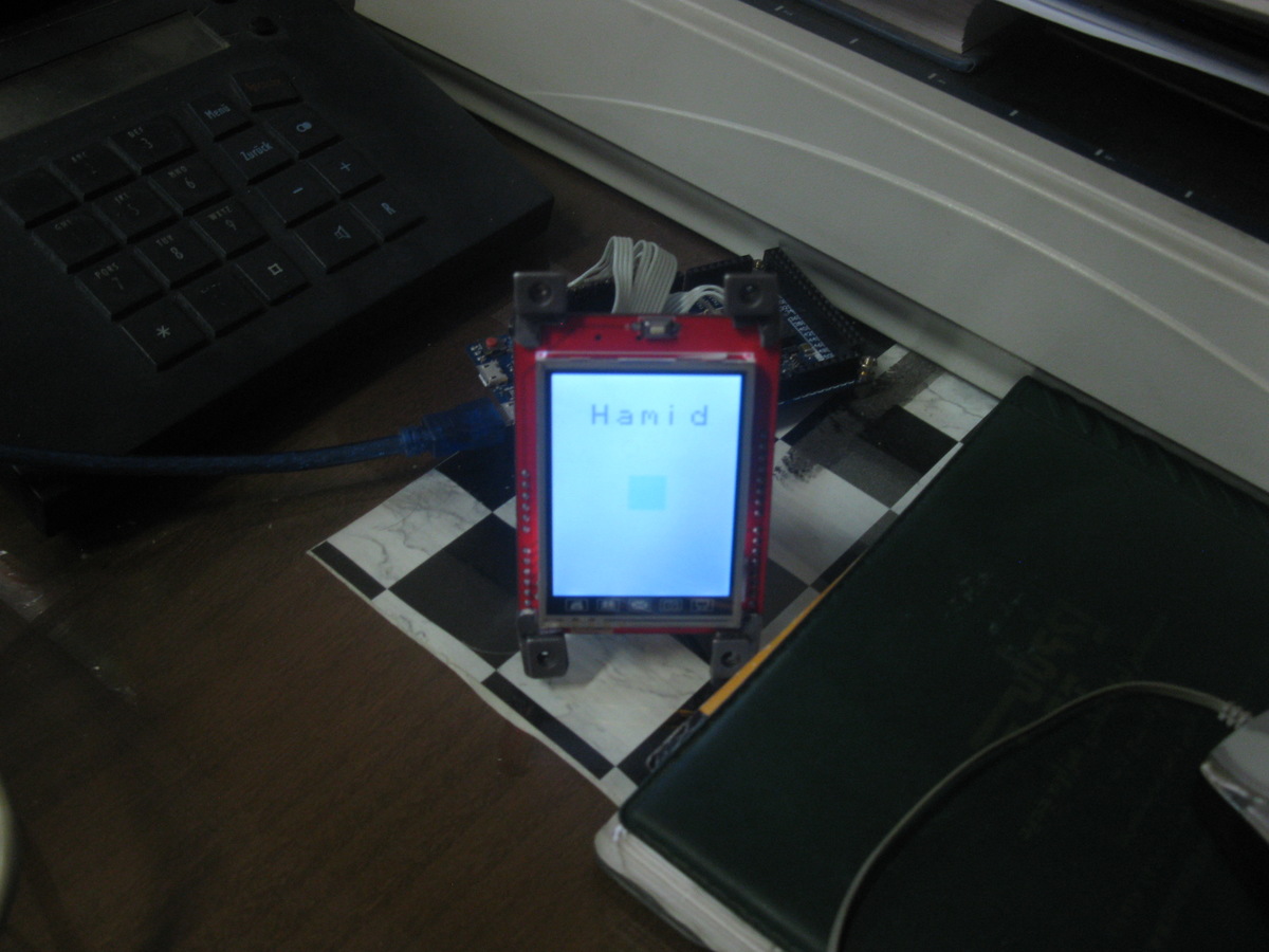

von Hamid (Gast)
Hallo Karsten,
Es tut mir leid, wenn mein Deutsch ist nicht gut.
Vielen Dank für die Skizzen 1
Ich benutzte es.
Aber das Display im LCD muss um 90 Grad gedreht werden.
Alle Farben werden angezeigt sowie Negative, die geändert werden müssen.
Bitte führen Sie mich in diesem Fall.
Danke,
Hamid
