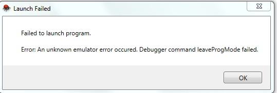

Gast #3153408
Achja!
Was ich bei mir feststelle das sich der USB-Port kurz ab- und anmeldet
wo der Dragon eingesteckt ist.
Danach kommt der fehler wie im Anhang zu sehen.
Hat wer schon eine Lösung dafür?
Gast #3159052
Hallo!
Also wer noch Probleme hat mit der neuen Firmware 7.21 upgrade
für den Dragon unter Atmel Studio 6.1 kann folgendes tun:
Die Firmwaredatei "dragon_fw.zip" von
C:\Program Files\Atmel\Atmel Studio 6.0\tools\AVRDragon\
in
C:\Program Files\Atmel\Atmel Studio 6.1\tools\AVRDragon\
rein kopieren.
Damit kann wie gewohnt mit 125.0 khz oder mehr debuggen.
Gast #3186948
Hallo an Alle,
hatte das gleiche problem mit AVR STudio 6.1 und dem Firmware-Update auf
dem DRAGON auf 7.21.
Habe mittels der in Studio 4.x mitgelieferten Firmware ein Downgrade auf
dem DRAGOON machen müssen /tosl/Dragon/... und bin auch zurück auf
Studio 6.0.
Der Fehler liegt definitiv am DRAGON Firmware-Update, da das DRAGON
nachweislich mit verschiedenen PCs/Laptops und auch 6.0 nicht mehr
wollte.
