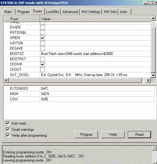

Gast #5291658
Mach bitte mal ein Bildschirmfoto von deinen Fuses, bei Atmel in den
Fuses heißt nämlich: Gesetzt nicht gleich Häckchen. ;-)
Aber ich denke auch, eine fehlerhafte Verkabelung / Progger.

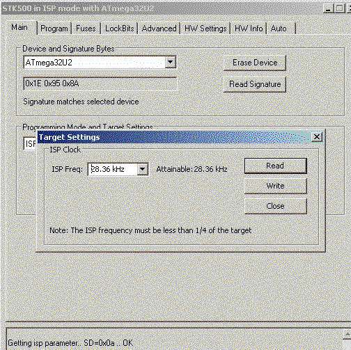

#5293307
Dennis K. schrieb:
> Hast du bei deinen Bildern mit einem anderen Controller gearbeitet?
ich bin's doch nicht.
Das war nur ein Hinweis, auf was der TO achten sollte.
Abgesehen davon ist hier die Studio-4-Version gezeigt.
Bin von der 6-er-Version wieder zurück auf 4, weil Etliches nicht so
funktionieren wollte, wie man es erwarten könnte. Auch das Menü ist mir
einfach zu kompliziert.
Mittlerweile werden von der  4-er-Version (4.18 716) auch "wichtige"
aktuelle Targets erkannt. Nur bei der Simulation kommt manchmal "wird
nicht unterstützt".
