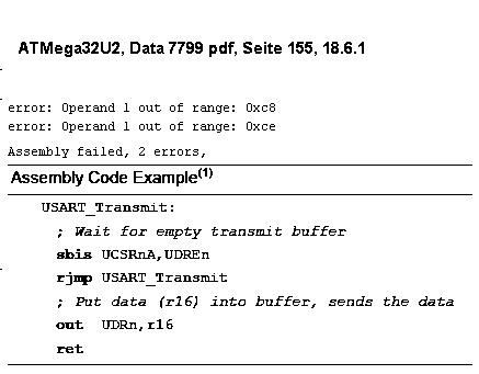

die memory mapped Register lassen sich mit dem Code-Beispiel auf Seite
155,
Kapitel 18.6.1 in der Atmel Dokumentation 7799 nicht ansprechen:
Fehlermeldung. "Operand 1 out of range".
Man muss den Umweg, wie im angehängten asm-File gezeigt, wählen, damit
der Assembler dann 0 Error zeigt.
Werden ATMEL-Dokumentationen revidiert, oder bin ich hier nur durch das
Zufallsergebnis der Suchfunktion der Suchmaschine einem  "uralten"
Problem aufgesessen.

#5290746
Kann ich bestätigen.
Habe selbst mal einen Fehler in der HW des ATmega64 entdeckt und diesen
Atmel mitgeteilt. Nach einigem Hin und Her konnte das bestätigt werden.
Kurz darauf wurde dem Datenblatt der entspr. Punkt als Errata hinzu
gefügt.

#5291007
Ich würde diese Beispielsequenzen IMMER mit Vorsicht genießen.
Eine Eigenart bei den Atmels ist, dass ständig Register oder Flags
umbenannt werden.
Somit kann man praktisch nicht kopieren. Was die Buben und Mädels
natürlich nicht davon abhält.
Zu dem Beispiel ist noch zu sagen: Return nur bei "gutem" Wetter.
