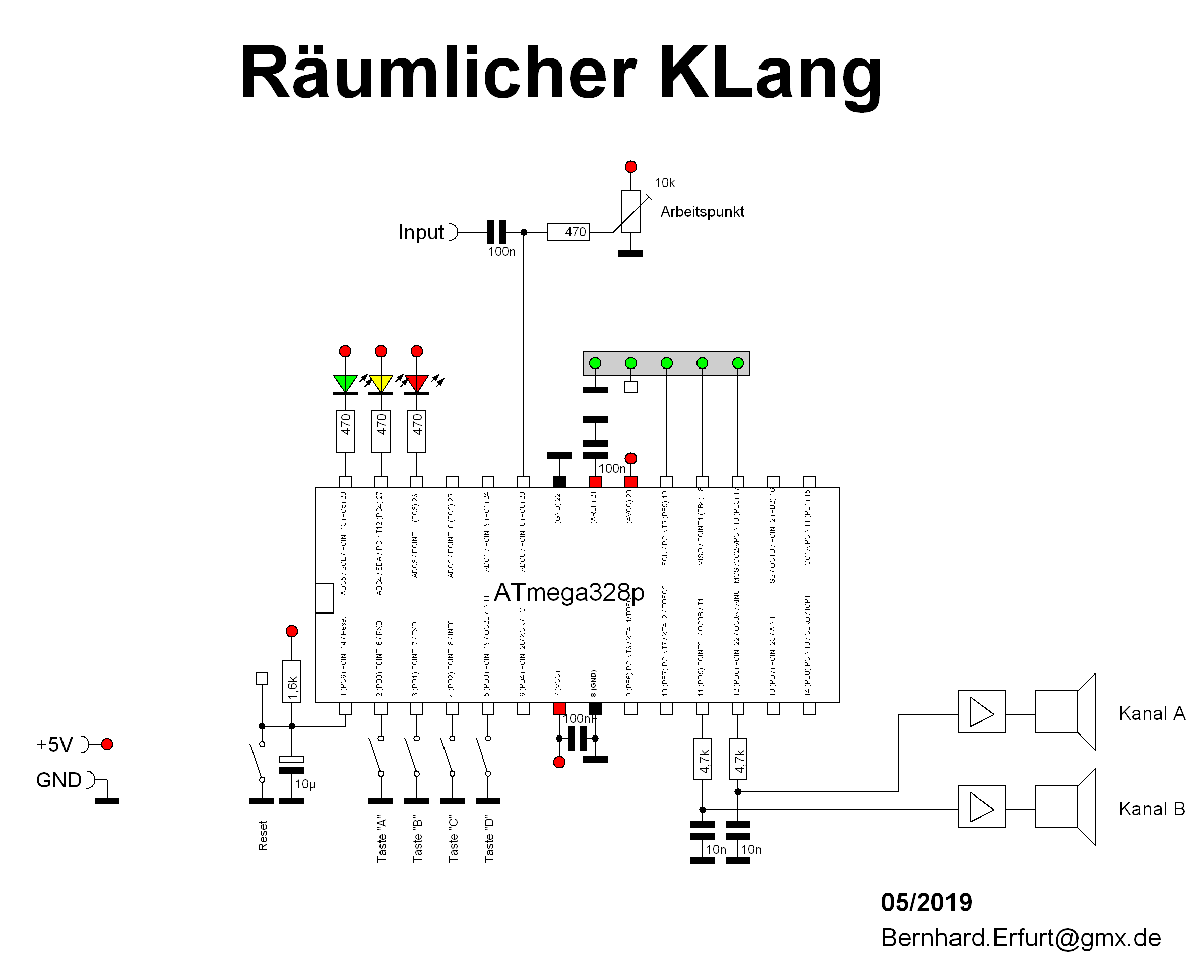

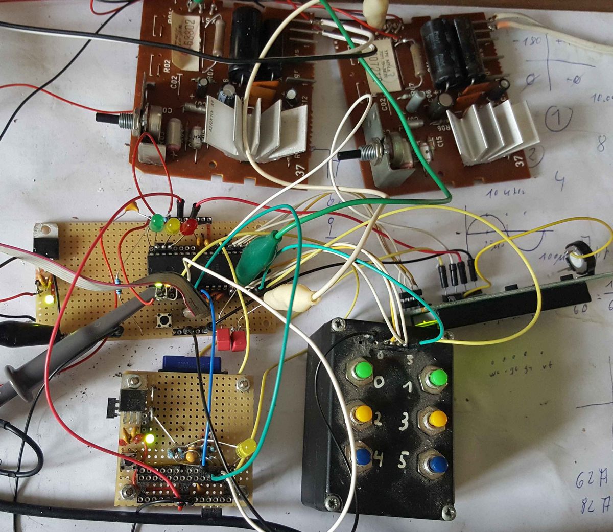

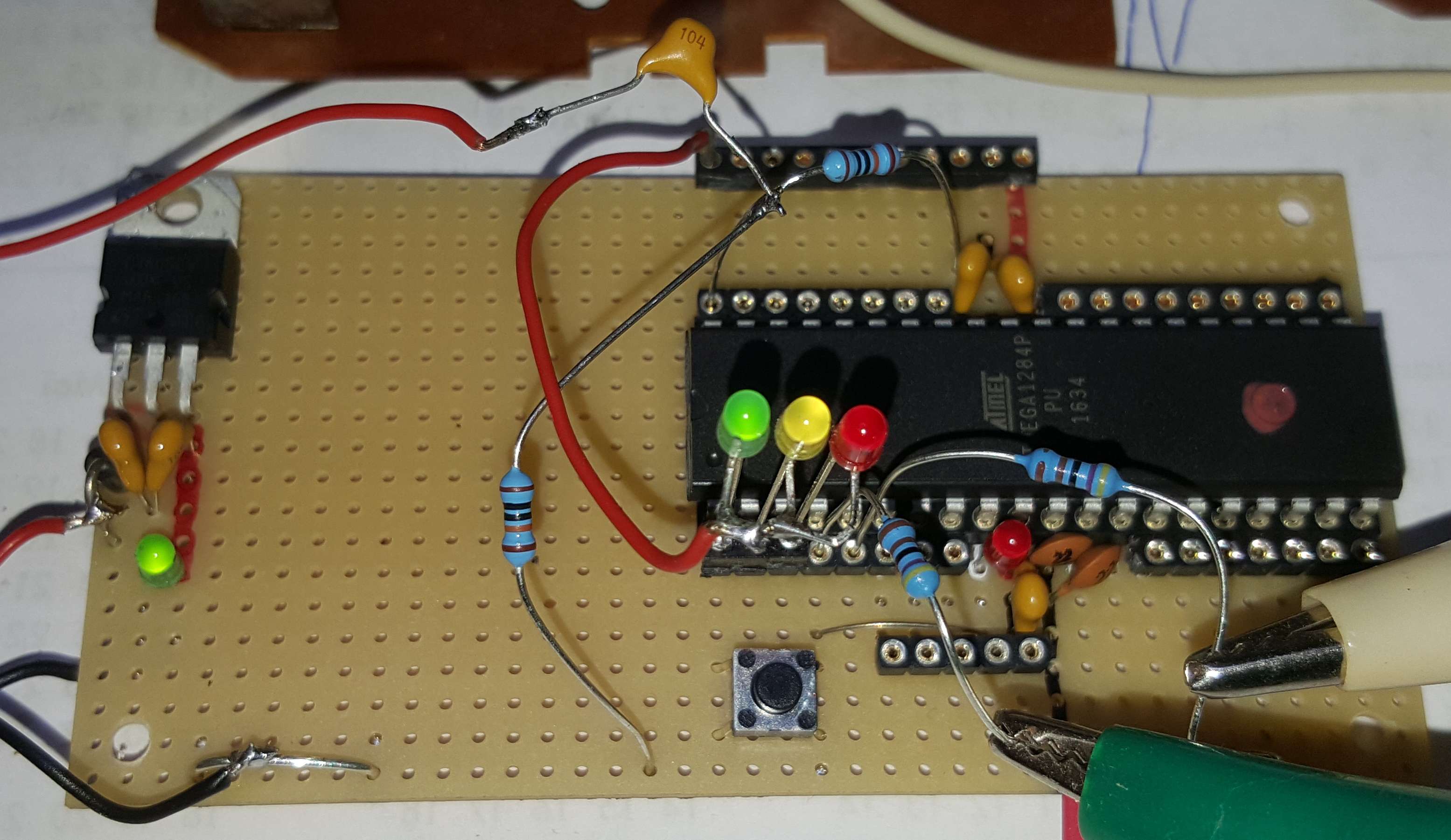

1. Experiment - Räumlicher Klang
Ein 8 MHz getakteter ATmega328p tastet das NF-Signal mit ca. 78kHz per
ADC ab.
Am Kanal-A wird das Ergebnis per 31 kHz und 8-Bit PWM direkt wieder
ausgegeben und
am Kanal-B um einige ms zeitverzögert.
Die Zeitverzögerung wurde mit dem 2k SRAM, als Schieberegister,
realisiert.
Taste-A: deaktiviert den räumlichen Klang
LED-rot:  Übersteuerung
LED-gelb: Pegel (ohne Eingangssignal aus, ggf. mit Poti einstellen)
LED-grün: Samplingimpulse

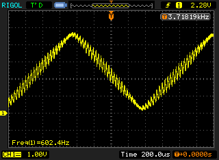

Oszi-Bild: PWM-Ausgabg Kanal-A eines Sägezahnsignals mit Software
generiert
Bitte erwartet keine HiFi-Qualität^^
Dieses Experiment lässt sich noch "aufbohren" für z.B. Anrufbeantworter,
Diktiergerät mit SD-Karte usw.
Bernhard

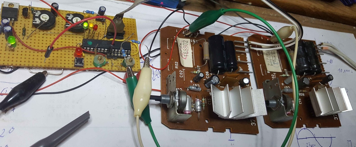

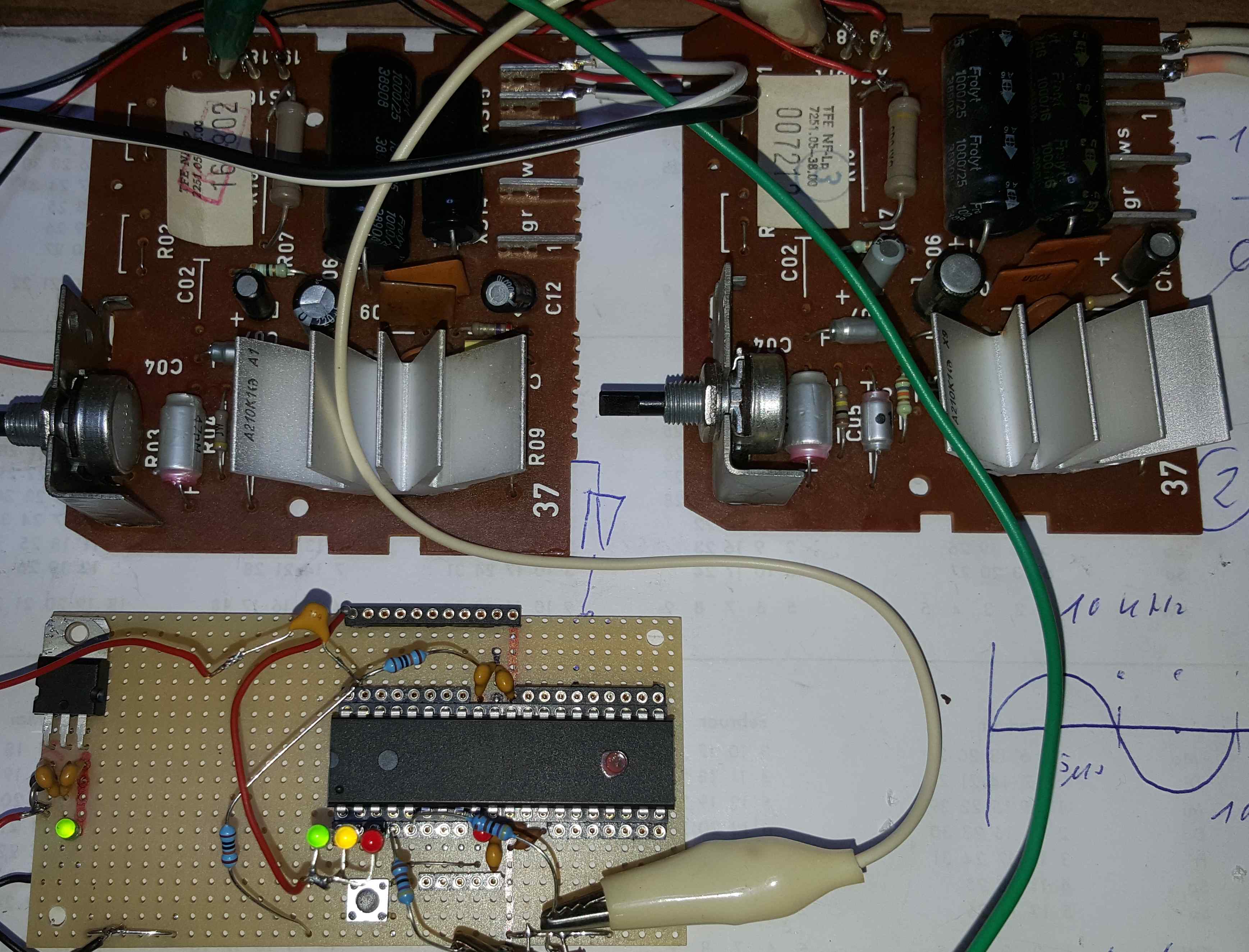

2. Experiment - bis 300ms Echo mit einem ATmega1284p
Der 16K SRAM des 22MHz AVR ermöglicht ein ca. 300ms Echo,
klingt so, als stünden wir in einem sehr großen Raum ^^

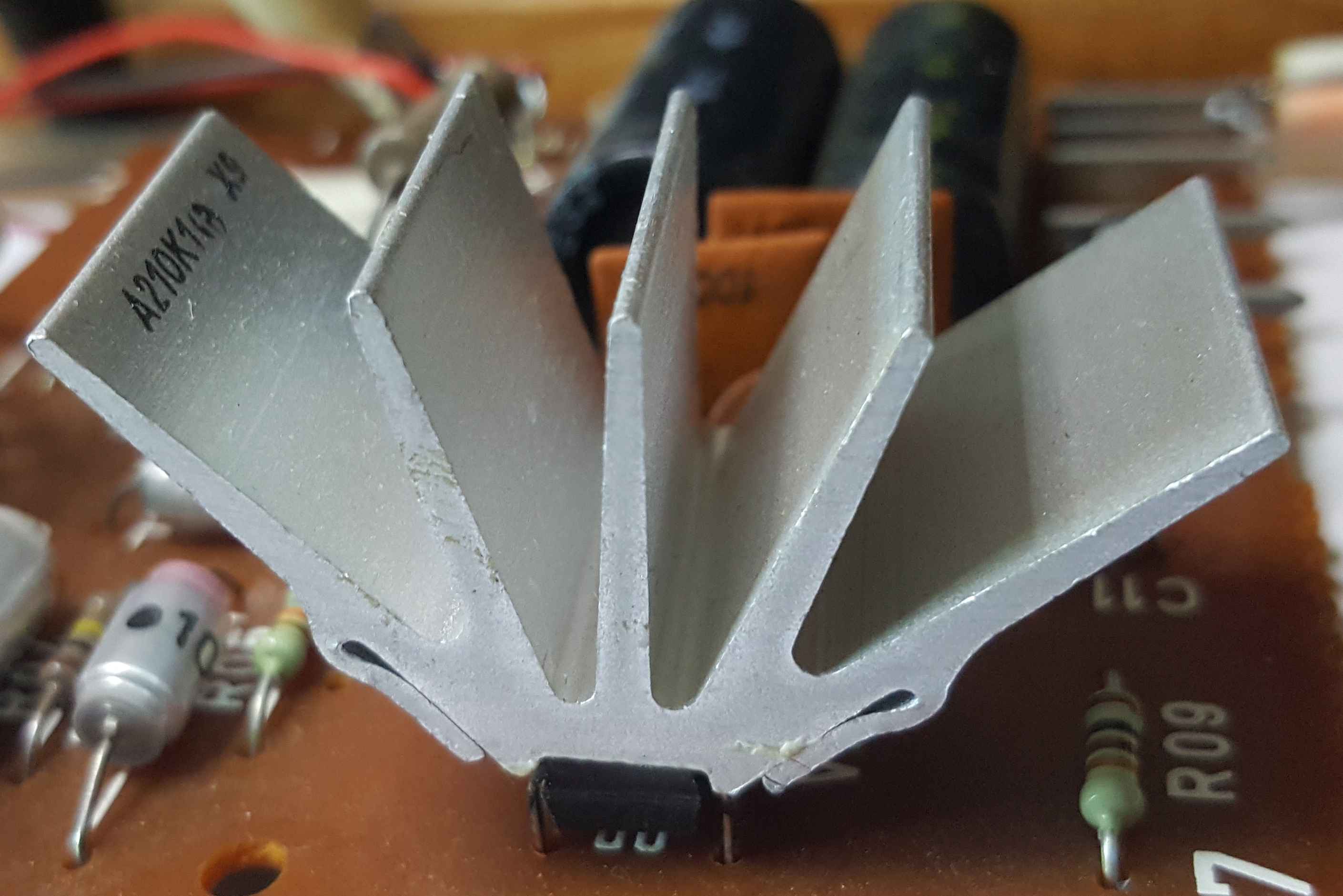

Das Audio Signal wird mit einer PWM ca. 86kHz generiert.
Die beiden A210K (s.Bild) mit ihren 5W steuern die Lautsprecher.
LED-gelb: Pegel (ohne Eingangssignal aus)
Blinken die LEDs:
ROT:     Interrupt Error
ROT+GELB:  Watchdog Error
ROT+GELB+GRÜN:  Programm-Check Error
Übrigens: Verbindet man beide Kanäle, also Monobetrieb, klingt es auch
schon sehr interessant...

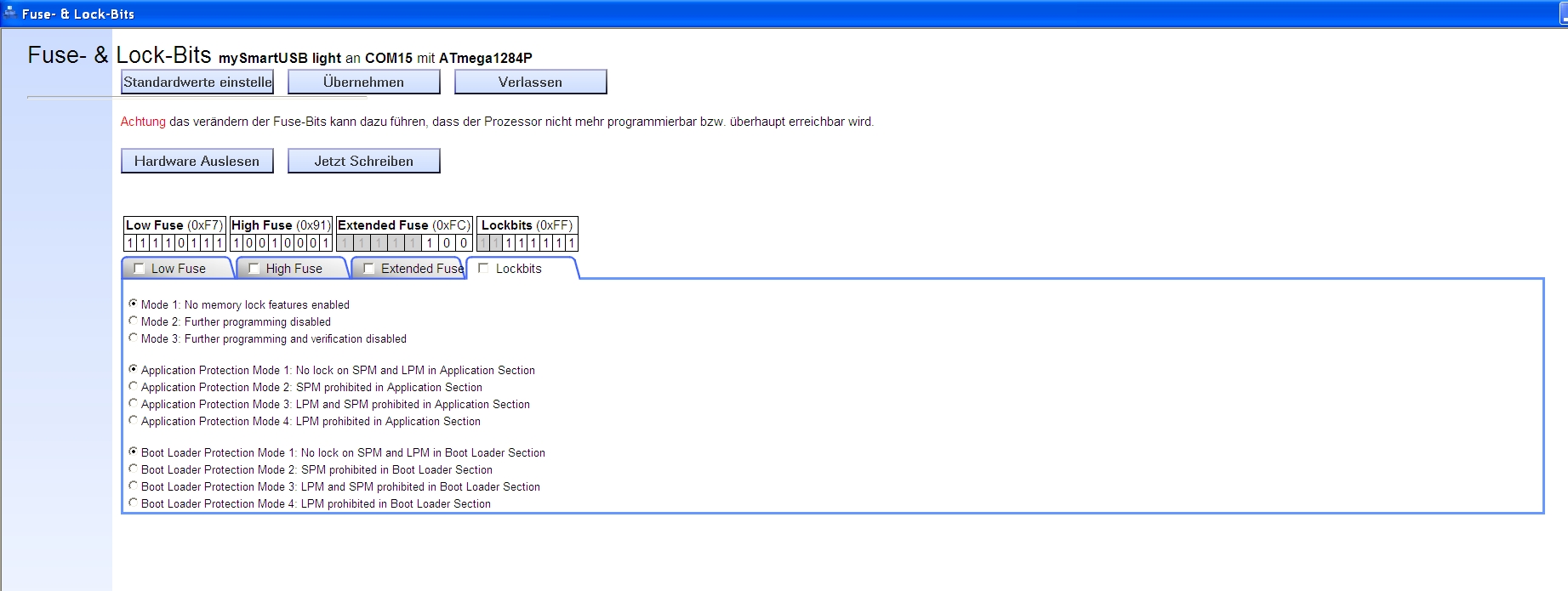

Die Fuses hänge ich mal mit an :-)
Nachtrag:
Genügend Pins für eine SD-Karte, LCD usw. stünden auch zur Verfügung
Bernhard

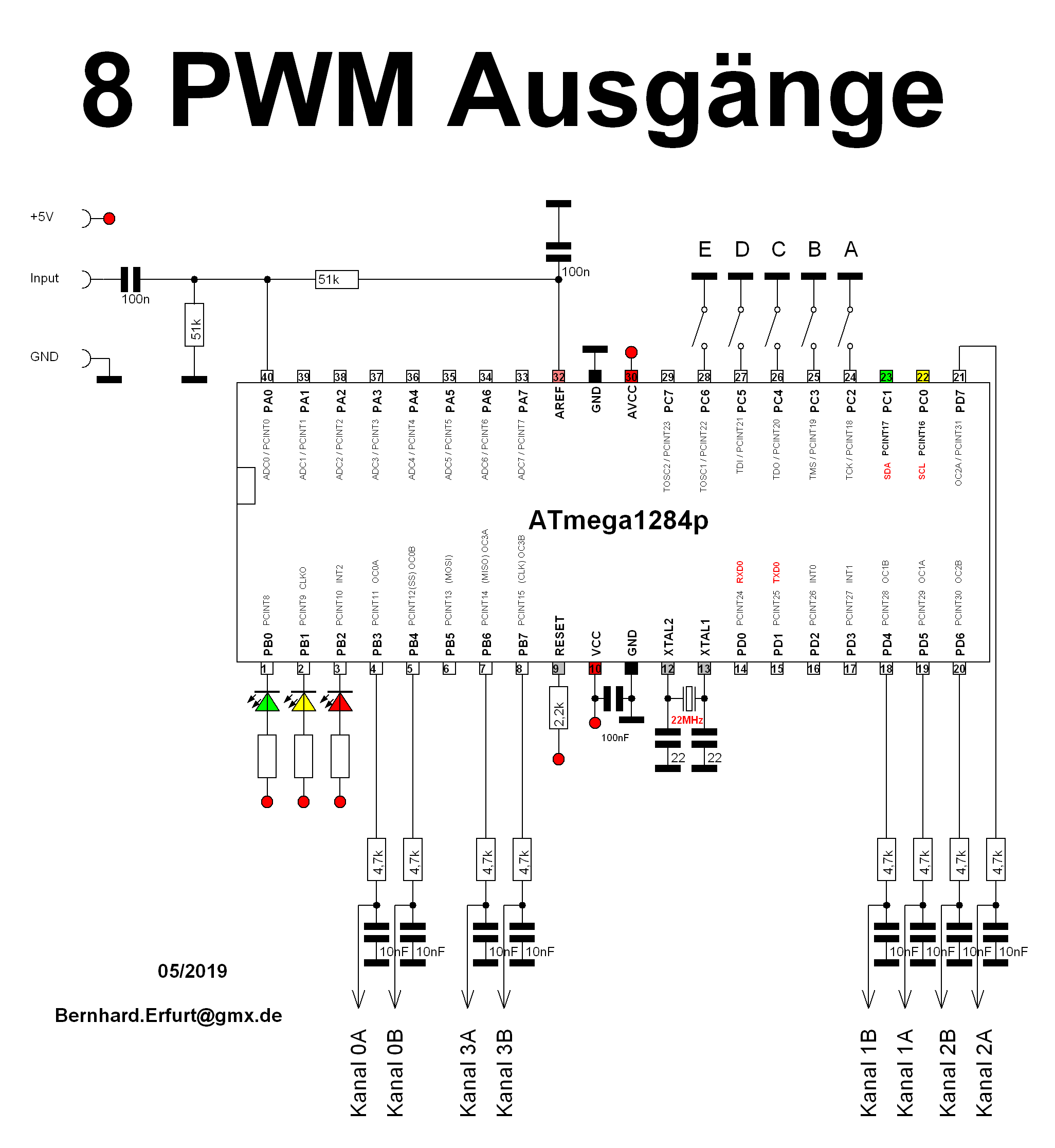

3. Experiment, eine kleine Spielerei ^^
Alle 4 Timer des ATmega1284p arbeiten im PWM-Fast-Modus und generieren
NF-Audio-Signale.
Nun stehen 8 PWM Känäle an verschiedenen Pins zur Auswahl.
Eine 9 Bit PWM, da der ADC auch bis 10 Bit arbeiten könnte, brachte
keine Verbesserung der Klangqualität, da die PWM-Frequenz deutlich
niedriger wurde.
Frage:
Um den NF-Pegel zu verringern müsste nur der ADC halbiert werden, das
ist kein Problem, aber wie könnte der Klang verändert werden?
Ich vermute, es stehen nicht genügend Takte zur Verfügung, um deratige
Berechnungen durchzuführen.
Bernhard

Doch, na klar kann man einiges machen. Die Frage ist aber eigentlich vor
allem: was genau willst du denn am "Klang" ändern?
Wenn es vor allem darum geht, dieses böse "Zischeln" zu bekämpfen: das
kannst du natürlich NICHT mit Software tun, denn das entsteht durch
die PWM als Funktionsprinzip. Dagegen hilft nur ein
"Rekonstruktionsfilter" (AKA: Tiefpass) in Hardware hinter dem
PWM-Ausgang. Das ist nicht so schwierig und wird umso einfacher, je
weiter deine PWM-Frequenz von der höchsten Nutzfrequenz entfernt ist.
Im Idealfall genügt ein simpler Kondensator, parallel zum
(elektrodymischen) Schallwandler. Leider braucht man (unüblich)
hochohmige Schallwandler, um dieses Primitivstkonzept ohne Gefahr für
einen AVR8-Ausgang umsetzen zu können. Und natürlich 78,5kHz
PWM-Frequenz, sprich: AVR8@Fmax.
Ich würde deshalb jederzeit eine Lösung mit einem Verstärker vorziehen
(der dann die Tiefpass-Filterei ganz nebenbei mit erledigen kann). So
ein blöder OPV sollte in deinem Experimentierbudget ja vielleicht noch
drin sein...
Gast #5848364
> drin sein...
Ich sehe (leider erst nach Posting), dass du bereits einen A210K
einsetzt. Den kann man recht problemlos mit Tiefpass-Eigenschaften
versehen.

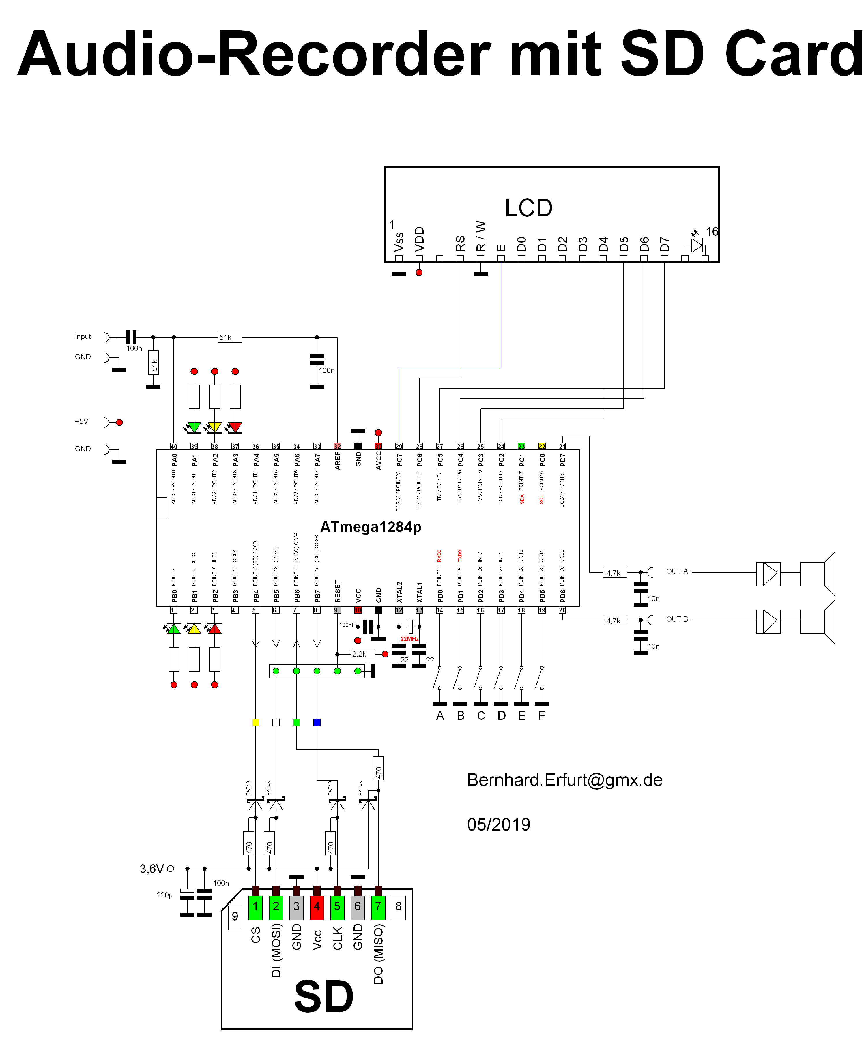

4. Experiment
NF Audio Sound Mono auf SD-Karte speichern,
Sampling 105kHz, 207 SD-Blöcke/s.
Bei 1GB SD ca. 3h Musik.
Mit LCD und Menuesteuerung.
In dieser Version kann man die Aufnahme, also die Daten die auf die
SD-Karte gespeichert werden, direkt mithören.
Bei langsamen SD-Karten gibt es ab und an bei der Aufnahme, für einige
ms, kleine Aussetzer, die rote SD-LED blitzt dann kurz auf.
Eine verwendete 32Gb SDHC keine Aussetzer :-)
LED-grün: Play
LED-gelb: Rec
LED-rot:  SD-Error / Wait
LED-grün: Sampling
LED-gelb: Pegel
LED-rot:  Übersteurung
Menue:
- Record
- Play
- Raumklang / Hall
- Testton
- Zeitanzeige
- SD read Tests   (Sektoren pro Sekunde)
- SD write Tests  (Sektoren pro Sekunde)
Nicht wundern, bei der Wiedergabe wird auch der ADC als Takt-Dummy
genutzt, würde man z.B. 15µs Warteschleife verwenden, dann klingt es wie
"mickey mouse".
Geeignet für schnelles vorspulen.

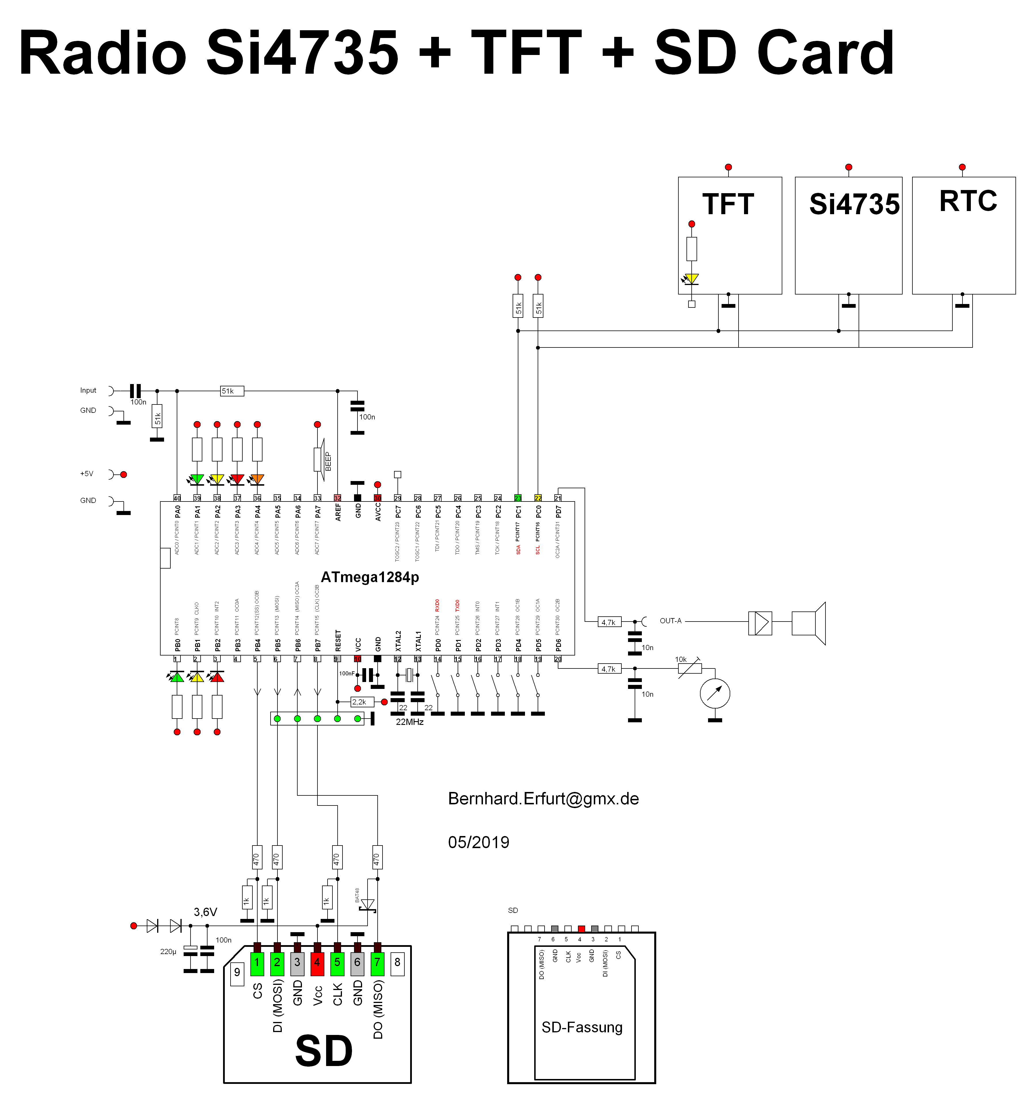

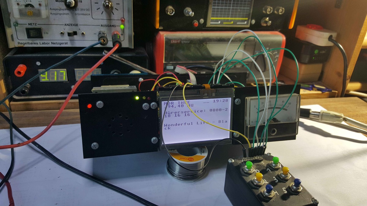

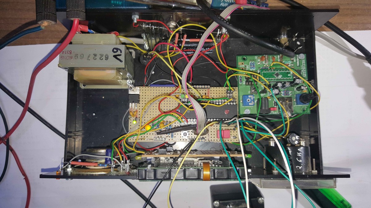

5. Experiment Radioaufnahmen Si4735, SD-Card, TFT LCD EDIP160W7LWT, RTC
Der RDS-Decoder des Si4735 steuert die Aufnahmefunktion, alle
Verkehrsdurchsagen werden z.B. automatisch mitgeschnitten.
Nachteil: Die Blitzerwarnungen, Ausstrahlung teilweise nach der
Verkehrsdurchsage auch als "TP", landen auch mit auf der SD-Karte.
Aufgrund des kleinen Lautsprechers ist kein Unterschied zwischen
Originalton und SD-Wiedergabe feststellbar ^^
Somit konnte die NF-Umschaltung der Tonquelle problemlos per Software
realisiert werden, ohne den µC großartig zu belasten.
Interruptroutine für das "mithören", da SREG durch LDS und STS nicht
verändert wird, muss SREG nicht gesichert werden, das spart wertvolle
µC-Takte:
ADCI:
   LDS PWMI,ADCH    ' ADC auslesen
   STS PWM_NF,PWMI  ' NF-PWM
reti
