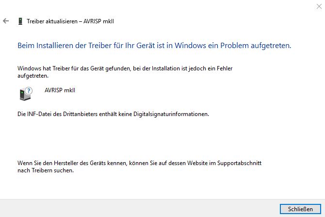

ich habe von Windows-7 auf Windows-10 umgestellt und bring meinen
Programmieradapter (AVRAT)AVRISP-MKII Adapter nicht mehr zum laufen.
Folgendes hab ich schon probiert:
- AVR-Studio 4.18 installiert (wie ich unter Windows-7 verwendet habe)
- AVR-Studio 5.1
- libusb-win32-bin-1.2.6.0
Alle 3 Varianten werden ordnungsgemäß installiert,
im Gerätemanager wird der Adapter zwar angezeigt,
jedoch wird der Treiber nicht installiert,
wenn ich das manuel machen will gibt es eine Fehlermeldung,
siehe Bild

die 'Variante' linusb, die für alle Zugriffe auf
Atmega/Tiny/Eproms/...  ....notwendig ist, scheitert an der Erlaubnis
sich auf W10 zu installieren ("enthält keine
Digitalsignaturinformationen") und ohne solche Möglichkeit  kann auch
kein Kommandozeilenprogramm etwas machen.
Vom Prinzip musst du wohl vor der Installation des Treibers die Prüfung
von W10 ausschalten und unsignierte Treiber erlauben und dann hoffen
dass es klappt.

#5412094
Hats Du mal Zadig (https://zadig.akeo.ie/) probiert?
Das erzeugt die fehlende .inf Signatur on-the-fly, und ohne die geht bei
Windows 8+ gar nix mehr.
Für AVRDUDE müsste der libusb-win32 Treiber tun, beim AVR Studio bin ich
mir aber nicht so sicher.
Vorsicht: Zadig hat den WinUSB Treiber voreingestellt, der tut IIRC
weder mit AVR Studio noch mit Avrdude.
Alternative wäre die Installation eines aktuellen (7.x) AVR Studios.
