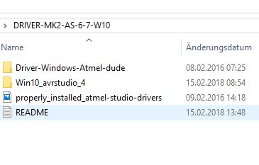

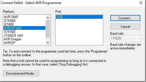

#5805445
Hallo Letzte Woche habe ich AVR Studio 4 benutzt und habe mit AVRISP XP II ugf 40 Chips geflascht. Heute funktioniert nicht mehr. Auf Bilder könnt ihr sehen dass den Adapter anerkannt ist (Windows 10) aber ich habe keine Verbinung zwischen Adapter und Avr Studio 4. Auf dritte Bilder sind die Treiber welche ich installiert habe. Ich habe in zwischen Zeit keine Updates gemacht.
