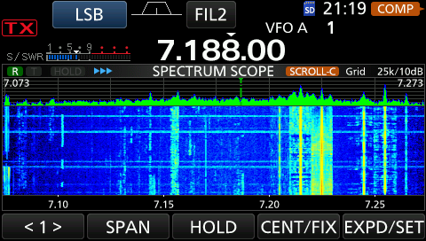

Hallo!
Ich habe mal gehört, dass man auf den niedrigen Bändern häufig
Gewitterstörungen hört. Momentan sehe ich ziemlich viele kurze
Störungen, die auch die AGC aktivieren und runterregeln lassen. Es sind
immer nur ganz kurze Peaks. Im Wasserfalldiagramm sind es horizontale
Streifen.
Sind das wirklich alles Blitze? Ein Gewitter ist momentan nicht in der
Nähe. Werden die Signale auf dem 40m Band analog zu normalen
Funksignalen über die Raumwelle übertragen und können so hunderte km
überbrücken?
Gast #7150452

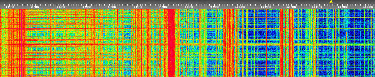

Ja, so sehen Gewitterstörungen (QRN) aus.
Auch andere Störquellen können breitbandige Pulse verursachen, aber
derzeit ist es sehr wahrscheinlich QRN.
Hier ist ein etwas breitbandigeres Spektrum.

Gast #7177313
Hallo nochmal,
es waren definitiv Gewitterstörungen, da sich ja dann herausgestellt
hat, dass auch eins in der Nähe war. Ich habe das jetzt noch mehrmals
beobachtet und konnte teilweise sogar korrelieren zwischen optischer
Erscheinung (Blitzleuchten) und Strich im Wasserfalldiagramm. Es ist nur
so, dass das im Funkgerät schon zu sehen ist bevor das Gewitter optisch
oder akustisch wahrnembar ist.
