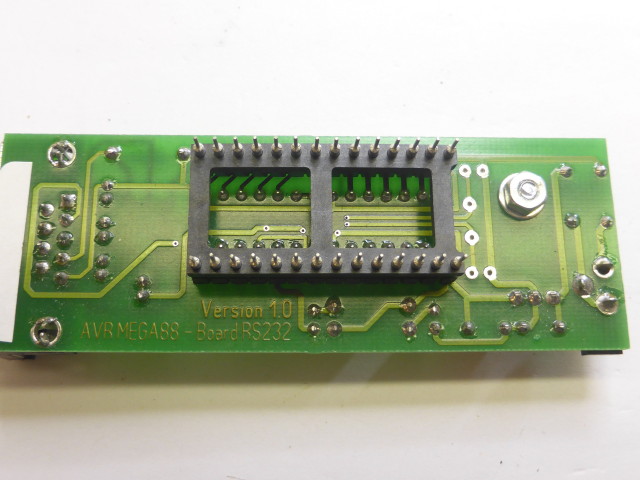

ich bin neu hier und bitte um Ihre Hilfe. Im Nachlass meines
verstorbenen Sohnes gibt es kleine Platinen, bestückt mit dem ATMEGA 88.
Ich kenne mich damit nicht aus und frage, ob mir jemand weiterhelfen
kann, worum es sich handelt und welchen Wert diese Platinen haben
könnten. Ich vermute einen Zusammenhang mit einer Modellbahnsteuerung
über die RS 232 Schnittstelle. Ich möchte sie gerne zugunsten seiner
drei Kinder verkaufen. Es handelt sich um 17 bestückte, gleiche Platinen
und 15 unbestückte, die er offensichtlich professionell herstellen ließ.
Außerdem gibt es noch 8 Experimentierplatinen, mit denen ich ebenfalls
nichts anzufangen weiß.
Ich wäre sehr dankbar, wenn mir jemand weiterhelfen könnte.
Vielen Dank und schöne Grüße
Rainer S..

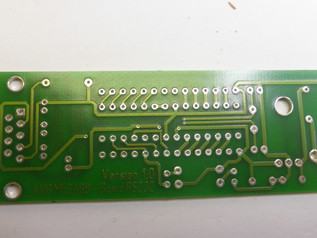

#6894600
Ich wünsche dir und den weiteren Angehörigen die notwendige Kraft um den
Verlust zu überwinden. RS232 ist momentan nicht mehr so gebräuchlich,
der wert  der verbauten teile beträgt ca. 4€ je board. Da man den AVR
runternehmen kann behaupte ich mal restwert 1-2€ je bestücktem board.
Wenn du dir die mühe machst, die Prozessoren abzuziehen, zu testen und
sauber zu verpacken, kannst du damit ggf momentan gute preise auf ebay
erzielen.
Gast #6894682
Tut mir leid, daß du dich unter derart traurigen Umständen hier meldest.
Um so mehr, daß das was du da hast leider kaum was wert ist. Vor allem,
wenn du keine Schaltungsunterlagen hast. Aus den Bildern kann ich
jedenfalls nicht darauf schließen, was man damit machen könnte. Ich
vermute mal, daß das eine Modellbahn mit Wechselstrom ist (wenn es
tatsächlich für eine Modelleisenbahn gedacht war), die zwei Widerstände
könnten zu einem Spannungsteiler gehören um die Spannung zu messen. Was
das TO220-Teil unter dem Kühlkörper sein soll...keine Ahnung. Ein
Spannungsregler vielleicht? Um die Schaltung aus dem zu messenden Signal
zu versorgen? Ungewöhnlich, und dann würde ich doch noch einen Elko
vermissen.
Aber was auch immer es ist, der Materialwert ist tatsächlich
unerheblich.

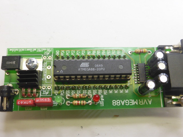

Gast #6894688
Nachtrag: Der TO220 ist tatsächlich ein Spannungsregler, jedenfalls
steht das auf dem Bestückungsdruck in einem anderen Bild.
Ich vermute, die Platine war mal als Steuerung für etwas gedacht, daß
auf den Bilder noch nicht mit drauf ist. Der Stecksockel unter dem
ATMega und die - von der RS233-Schnittstelle mal abgesehene
Funktionslosigkeit - deutet jedenfalls darauf hin.
Gast #6894703
Das sind Boards zum Basteln und für Prototypen, ähnlich dem "Arduino
Nano", allerdings mit RS232 Schnittstelle anstatt USB. Ich denke die
kannst du so mit den Fotos bei Ebay rein stellen. Sie sind
aussagekräftig genug.
Das komplett bestückte Board würde ich auf einen Wert von 5 Euro
einschätzen. Die leeren Platinen 50 Cent.
Das weiße Board ist ein "Steckbrett" oder "Breadboard", etwa 1 Euro
Wert.

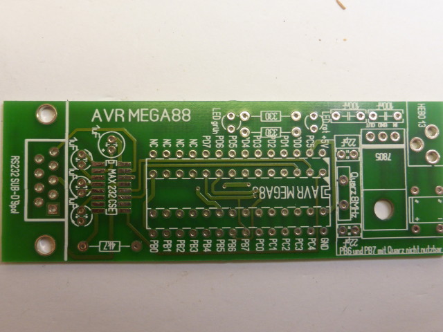

#6894765
Diese Platinen sind auch als Arduino-Boards nutzbar und wahrscheinlich
auch so geplant worden.
Er müsste noch irgend wo einen USBisp Programmer rumzuliegen haben um
die Firmwar/Bootloader dort hoch spielen zu können.
Die Boards werden etwa 2€ pro Stück bei der Herstellung gekostet haben,
aber er hat ja auch Arbeit in das Design der Platine gesteckt.
Die Platine ist sehr übersichtlich aufgebaut und daher ist sie auch gut
nutzbar.
Was auf der Platine drauf ist:
- Hohlbuchsenanschluss
- Gleichrichter
- Spannungsregler um die Spannung auf 5V zu bringen
- ATmega88 (2,50€ - 3€)
- zwei Status-LEDs mit Vorwiderstand
- Anschluss an den UART des Controllers über RS232 (Com-Port), also da
ist ein UART<->RS232 Wandler drauf, anstatt dem UART<->USB-Chip.
Es gibt Kabel die man da direkt ran machen kann, solche RS232-USB-Kabel
die eigentlich fast jeder bei sich runzuliegen hat der irgend etwas mit
Mikrocontrollern macht.
So eine bestückte Platine kostet eigentlich allein für die Arbeit, weil
man nicht mehr selber löten muss um die 15€ oder mehr.
Was fehlt:
- der 8MHz Quarz (nutze man bei der 3.3V Version) oder 16MHz (bei der 5V
Version) Quarz
- vielleicht ist kein Arduino-Bootloader drauf (weiß ich nicht), aber
die Platine wurde ohne ISP-Schnittstelle erstellt, daher würde ich
wetten dass er davon ausging dass er einen Boot-Loader auf die Platine
schreibt und sie dann immer über ein RS232-USB-Adapterkabel mit einer
neuen Firmware beschreibt.
Die Platinen sind trotzdem gut nutzbar, gerade weil da nicht zu viel
zusätzliches Zeug drauf ist.

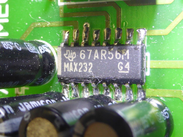

#6894828
Wühlhase schrieb:
> Was das TO220-Teil unter dem Kühlkörper sein soll...keine Ahnung.
> Ein Spannungsregler vielleicht?
Könnte sein - da steht 7805 - kennt den jemand? ;-)
Auch der MAX232 deutet auf 5V hin.

#6894958
Gerald B. schrieb:
> Von da her würde ich mir ohne Unterlagen keine fremde Eigenentwicklung
> ohne Doku antun.
Wozu brauchst du für diese Schaltung eine Doku?
Welcher Pin auf die Steckerleiste gelegt wurde, das steht auf dem
Silkscreen drauf und die Beschaltung ist einfach die Grundbeschaltung
(Spannungsregler, Quarz, Kondensatoren, RX und TX wurden für den
UART-RS232 baustein genutzt).
Eine LED ist direkt an der Versorgung dran (Power-LED) und die andere
LED ist an PD2 dran.
Was für eine Doku erwartest du? Man sieht alles.
#6895069
MaWin schrieb:
> Du sitzt da nicht auf einem Schatz, schenk es jemandem.
Sehe ich auch so.
Zumal da einige Designmängel drauf sind. AREF hat Kurzschluß mit AVCC.
Die Stützkondensatoren fehlen und am Eingang des Spannungsreglers
sollten lt. Datenblatt mindestens 330nF sein. Kann man aber mit SMD-0805
nachrüsten.
