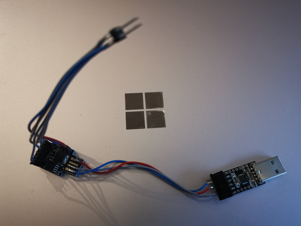

Ein Digispark(AtTiny85 --> Software UART) und ein UART-TTL USB Adapter 1 Set kostet 5,72Euro bei 5st. Abnahme https://www.amazon.de/AITRIP-Digispark-Kickstarter-Allgemeine-Micro-USB-Entwicklungsplatine/dp/B08H7VVFYZ/ref=sr_1_3?__mk_de_DE=%C3%85M%C3%85%C5%BD%C3%95%C3%91&keywords=digispark&qid=1637767013&qsid=257-6183033-8676741&sr=8-3&sres=B08H7VVFYZ%2CB08LKCSCFY%2CB019JSRWMW%2CB08B3N57ZP%2CB07B2DMZ2P%2CB096M6W3DN%2CB075CZM8LF%2CB08DR5T897%2CB07ML2SJZN%2CB06XVBRDHW%2CB07VL4HJCB%2CB07JYN557P%2CB073VRKJ7P%2CB014GXRFN6%2CB07D11YR6N%2CB07H4KYZS9 https://www.amazon.de/AZDelivery-UART-TTL-Konverter-Jumperkabel-inklusive/dp/B08T24NML9/ref=sr_1_3?__mk_de_DE=%C3%85M%C3%85%C5%BD%C3%95%C3%91&keywords=uart%2Busb%2Badapter%2Bcp210&qid=1637767233&qsid=257-6183033-8676741&sr=8-3&sres=B08T24NML9%2CB07WX2DSVB%2CB0753GY7FR%2CB07CQTC8P2%2CB07RG77VWD%2CB07TXVRQ7V%2CB08L6BSYZN%2CB07LH54QHM%2CB07BBPX8B8%2CB08L4ZR5ZX%2CB0716VF1CC%2CB078W5L8W1%2CB08L69CPGR%2CB01LY97ZM5%2CB08241MZVZ%2CB08BQZSKT2&srpt=ELECTRONIC_ADAPTER&th=1

Peter Z. schrieb: > Ein Digispark(AtTiny85 --> Software UART) und ein UART-TTL USB Adapter Wo ist da die RS-232 Schnittstelle?
#6890226
Stefan ⛄ F. schrieb: > Wo ist da die RS-232 Schnittstelle? Im USB-Adapter. Das Teil heißt ja 'Universal Serial Bus' ;)

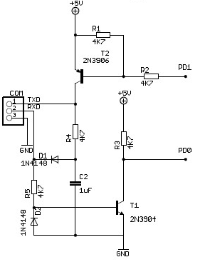

Dann halt mit Transistor... anstatt dem bösen China IC, dann wird es noch billiger und funktioniert auch.
