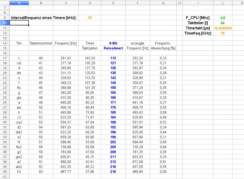

Die Frequenzen wurden mittels eines Libre-Office Calc Sheets ermittelt.
Hier würde ich für eine Rückmeldung dankbar sein, ob dieses auch in
Excel funktioniert, besonders die Berechnung der Abweichung von der
gewünschten Frequenz.
Mit dieser Tabellenkalkulation kann der Melody-Player an andere
CPU-Frequenzen angepasst werden.

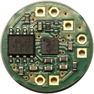

Ich weiß nicht, wieviele Versionen von Quäkern ich in den letzten 25
Jahren gebaut habe. Die ersten mit PIC, dann AVR AT90 und mittlerweile
ATtiny.
Alle paar Jahre wieder braucht irgendjemand einen kleinen Quälgeist. In
der letzten Interation wurde ein ATtiny412 verbaut, der kann sowohl PWM
als auch 10bit-DAC.
Achtung kommerziell:
http://harerod.de/applications_ger.html#TQ412_melody
