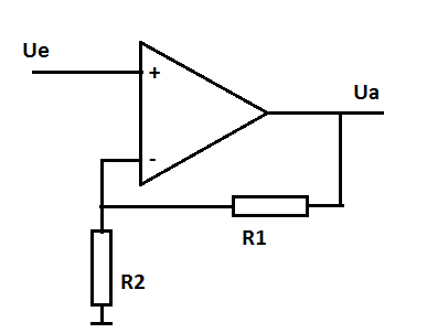

ich bin auf der Suche nach einem passenden OPV für meine Schaltung.
Ich habe einen Sensor, der einen Nennkennwert von 1,0mV/V aufweist,
diesen möchte ich mit 10V Eingangsspannung beschalten, d.h. ich bekomme
je nach Ausschlag des Sensors Werte von 0-10 mV (am OPV als Ue),
richtig?
Diese müssen nun auf einen Analogpin (Auflösung von 10Bit) am
Mikrocontroller gegeben werden.
Der Auswertebereich (als Ua) soll zwischen 0-10V liegen.
Dazu brauch ich also eine Verstärkung von 1000. Habe wie im Bild
dargestellt die Beschaltung eines Nicht-Invertierenden Verstärkers mit
R1=47kOhm und R2=47Ohm geplant.

Das hängt unter anderem von deinen Randbedingungen ab. Wie sieht deine
Versorgung aus? Das klärt dann schon mal ob es ein Rail2Rail oder ein
anderer sein darf. Dann stellt sich die Frage wie schnell du messen
willst, das bestimmt dann die Bandbreite des OPVs. Wie genau soll es
sein? Da kommt es auf die externe Beschaltung des OPVs an und was die
Offsetspannung und Eingangsströme mit dieser Beschaltung machen (0 V am
Eingang führt zum Beispiel beim LM358 mit deiner gewählten Beschaltung
zu rund ±3 V, das willst du nicht wirklich, liegt an der relativ hohen
Offsetspannung des LM358, die liegt im mV-Bereich)

Die Offset Spannung beträgt nur wenige mV, führt aber durch die
Verstärkung zu etwa +- 3V? Versteh ich das richtig? :D

Eine Verstärkung von 500 ist kein Problem. Das Problem was du haben
wirst ist, dass auch alles andere stark verstärkt wird.
Nimm einen Instrumentenverstärker. Das is im Prinzip eine OPV Schaltung,
wird aber ebenso wie OPVs als IC verkauft.
Die Verstärkung ohne Rückkopplung interessiert dich nicht.

Hallo Marvin,
> ich bin auf der Suche nach einem passenden OPV für meine [DMS]-Schaltung.
wir können uns gerne lange über die Wahl des richtigen OPV unterhalten.
Es gibt aber auch fertige ICs, die gewissermaßen eine Kombination aus
Analogverstärker und AD-Wandler für Brückenschaltungen sind,
beispielsweise:
http://www.ti.com/product/ads1230
Solche Schaltungen eliminieren u. a. auch Fehlereinflusse durch
Veränderungen der Versorgungsspannung.
Wenn es nicht funktionieren soll, baust Du das ganze im
Freiluftexperiment mit Drähten auf. Du nimmst keine Platine mit
Massefläche und versorgst das Ganze entweder direkt mit einem
Labornetzteil (das ja stabilisiert ist, was soll da schon passieren!)
oder mit einem Schaltregler. Entstörkapazitäten brauchst Du nicht oder
nur sehr wenige, da sie für die Schaltung ohnehin von Belang sind.
Insbesondere die vielen kleinen 100nF-Kondensatoren sind unsinnig. Ein
dicker Elko reicht.
Wenn es funktionieren soll, baust Du die Schaltung als Platine mit
möglichst durchgehender Massefläche auf. Die Versorgungsspannung
realisierst Du über Linearregler (z. B. 7805). Du schaltest -- auch wenn
es im Datenblatt vielleicht nicht steht -- 47µF (Elko) || 100nF (Keramik
0805) am Ein- und Ausgang des Lineaerreglers; die 100nF jeweils nahe an
die Anschlüsse des Linearreglers. Die Versorgungsspannung am IC
entstörst Du in großer Nähe zum IC mit 100nF gegen die Massefläche  (im
Datenblatt des AD-Wandlers müsste Genaueres dazu stehen).
Viel Erfolg und viele Grüße
Michael

#3976678
Marvin schrieb:
> Also z.B. Störungseinflüsse von außen oder was meinst du genau?
Genau, ein Verstärker verstärkt alles, also auch das, was man nicht
haben will wie Rauschen und Ähnliches.
Darf man so nicht sehen. Die Leerlaufverstärkung (also die Verstärkung
ohne äußere Beschaltung, typ. 100 dB und mehr bei DC) ist begrenzt.
Kommt man mit der, durch äußere Beschaltung, eingestellten Verstärkung
in die Nähe der Leerlaufverstärkung dann beeinflussen sich die externe
und interne Beschaltung des OPVs gegenseitig und das Verhalten verändert
sich drastisch.
Sehr leicht sieht man diesen Effekt wenn man mit der Frequenz hoch geht.
Die Leerlaufverstärkung sinkt nämlich mit der Frequenz und die Frequenz,
bei der die Leerlaufverstärkung 1 wird, hat sogar einen Namen und sollte
in jedem Datenblatt eines OPVs zu finden sein: Gain-Bandwidth-Product.
#3976733
Marvin schrieb:
> Okay, aber das eingehende Signal kann ich doch wiederum entstören über
> Kondensatoren oder einen Tiefpass?
Natürlich, mit entsprechenden Filtern kann man den Störgrößen bei
kommen.

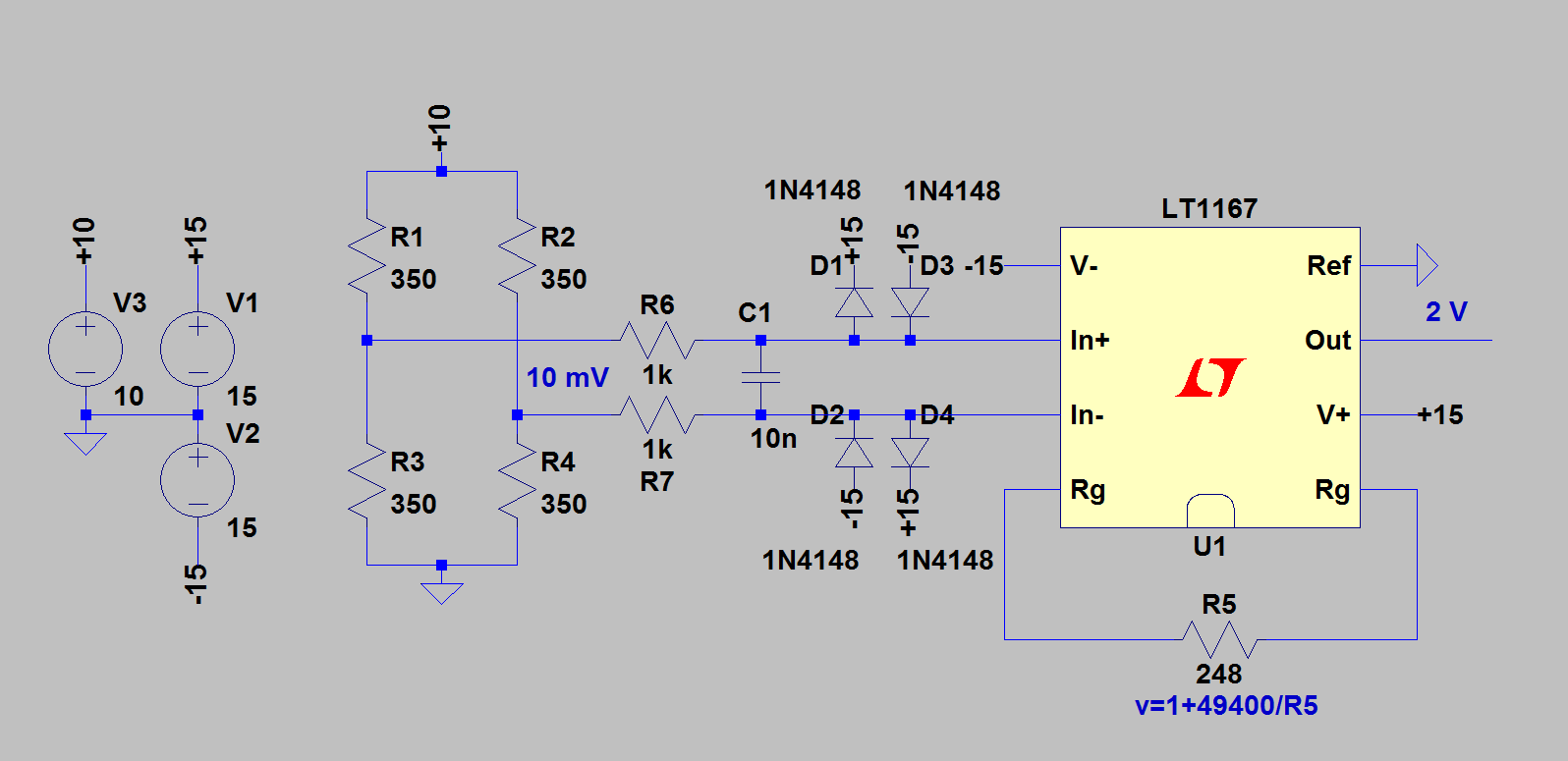

Gast #3976809
Hier die Skizze einer einfachen Lösung für ein einfaches Problem. Falls
zwischen Sensor und Verstärker eine steckbare Verbindung besteht, muss
bei der Anforderung "Genauigkeit 0,1%" über die Sensorspeisung und
Verluste in Steckern und Leitungen nachgedacht werden. Falls eher
"Auflösung" gemeint war, ist es egal.

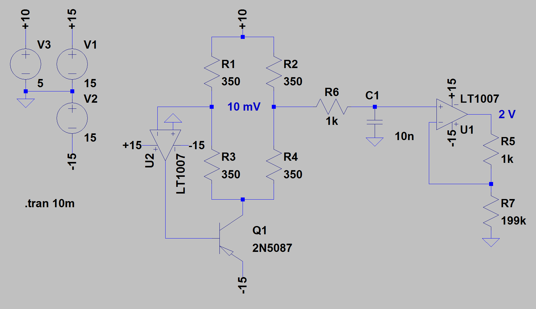

Gast #3981084
Der LTC 1250 ist ein Schuss ins Knie, weil einerseits die Brücke
belastet wird und andererseits der Innenwiderstand eingeht. Wer sagt
den, dass der Innenwiderstand über die Temperatur konstant bleibt,
vielleicht sind ja gerade in dem Brückenzweig vor dem - Eingang
Abgleichelemente drin. In dem Fall wäre die Verstärkung
temperaturabhängig. Und woher weiß man, dass die Brücke hinsichtlich der
auftretenden Dehnungen und damit Widerstandsänderungen in allen 4
Widerständen symmetrisch ist? Wenn nicht gäbe es durch die Belastung
Nichtlinearitäten.
--> Ein klassicher 3 OP Instrumentenverstärker ist bei Unkennnis der
tatsächlichen Innenbeschaltung eines Sensors immer noch das Maß aller
Dinge.
