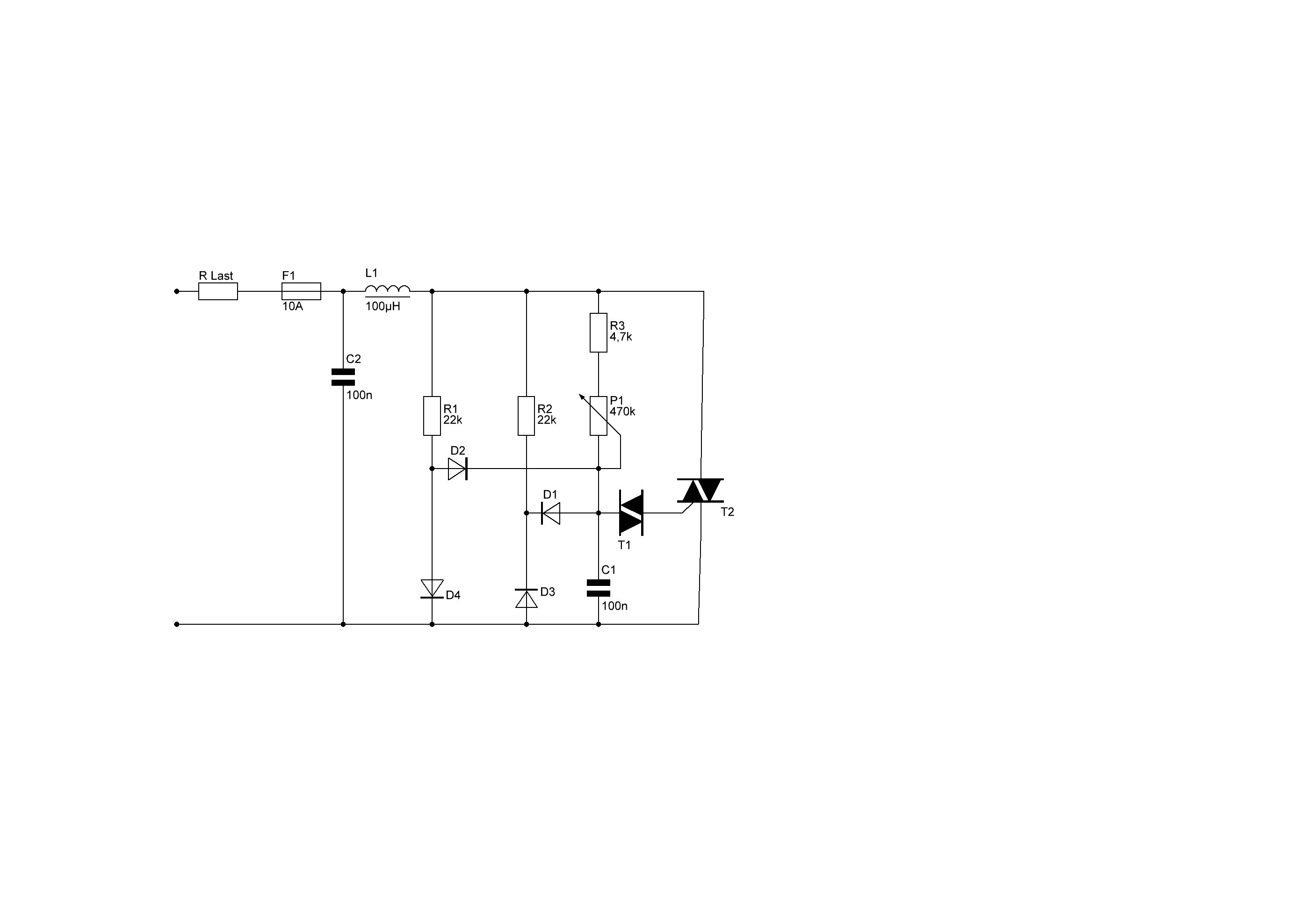

Als Neuer und Mitleser (leider Nichttechniker) hab ich mal eine Frage: Habe vom Conrad.de 1 Triac Drehzahl- und Leistungsregler (https://www.conrad.de/de/drehzahl-und-leistungsregler-conrad-components-183199-230-vac-15-a-200-w-183199.html) und einen Lüfter 230V/ 15W. In dem Datenblatt wird ein 470k Poti empfohlen. Funktionert leider schlecht. Ein 100k bzw. 47k Poti aus der Krabbelkiste geht besser. Kann mir Jemand einen Rat geben? Gruß
Im Dabla steht leider nichts von Mindestlast. Ich gehe mal davon aus, daß das Modul für niedrige Last geeignet ist. Für diesen Fall wird wohl der "gespreizten Regelbereich" gedacht sein. Schalte mal, wie im Dabla beschrieben, zum 470k Poti, einen 820k parallel (1,2).

Mit einem Spindeltrimmer kann man feiner justieren, falls das das Problem ist. So richtig klar wurde das bisher immer noch nicht. Man kann auch den interessanten Stellbereich über ein normales Poti strecken, indem man geeignete Festwiderstände in Reihe schaltet und den Potiwert entsprechend verkleinert. Aus einem 470k Trimmer mach z.B. einen 100k Trimmer + 370k Festwiderstand für ca. 4 fache Verfeinerung.
batman schrieb: > Ack. @TO: Es kommt auch auf die genaue Schaltung der Phasenanschnittsteuerung an - z.B. gibt es (immer noch) extrem einfache Dimmer-Schaltungen, die eine recht große Hysterese aufweisen: Man will eigentlich langsam (und/oder nur ´n bißchen) aufdrehen, stattdessen passiert länger praktisch nix, und plötzlich hagelt´s fast volle Drehzahl... Ist diese hohe Drehzahl mal erreicht, kann man - o Wunder - plötzlich umgekehrt SCHON "gefühlvoll zurückdrehen". Nun ja. Man kann u.U. ohne bedeutsame Folgen damit leben, aber es ist lästig. Sollte Dein "grobe Steuerung" der v.m. beschriebene Effekt sein? Wenn ja, kennen wir das, oder zumindest ein, Problem.
alfred_b979 hat das Problem freundlicher Weise beschrieben, was ich gemeint habe. Danke. @batman,ich habe bisher einen 100k und 47k Poti und einen 820k Widerstand parallel gelötet, half aber nix. Zwischenfrage: wenn ich einen Widerstand an dem Poti rechts+links löte,dann ist das parallel? Oder? Aber vielleicht gibt es keine ultimative Lösung und man "muss damit leben". Einen Richtwert und/oder wo man einen Spindeltrimmer einbaut würde mir beim experimentieren schon helfen. Gruß
http://www.joretronik.de/Web_NT_Buch/Kap4/Kapitel4.html#4.1 Bitte anschauen. So müßte man die Schaltung abändern. Frag ruhig nochmal nach, wenn was unklar ist (z.B. die geeigneten Werte der zusätzlich benötigten Teile). Aber für eine Dimensionierungshilfe solltest Du dann die Werte der vorhandenen Bauteile angeben hier. Und auch d. Schaltplan verifizieren (pdf Nr. 1 auf der Conrad-artikelseite?).
Manfred G. schrieb: > ich habe bisher einen 100k und 47k Poti und einen 820k > Widerstand parallel gelötet, half aber nix. Allein durch Umdimensionierung an dieser Stelle (Poti) läßt sich der Fehler nicht beseitigen. Nicht mal wirklich bessern. Die Hysterese wird ohne "Tricks", siehe Link, immer in dieser Größenordnung bleiben, und folglich immer stören. Man braucht wirklich einen zusätzlichen Kondensator (C3), am besten etwas größer als der erste (C2), auch muß ein zusätzlicher Widerstand her (R2). Die Verschaltung auf Bild 4.1 B kann man übrigens (von Bild 4.1 A ausgehend) am einfachsten so betrachten, daß halt von R1 aus gesehen vor C2 und den DIAC ein zusätzl. Widerstand hin muß. C3 kommt dann einfach an den gleichen Knotenpunkt zw. R1 und die untere "Powerline". Und exakt so kann man auch löten.

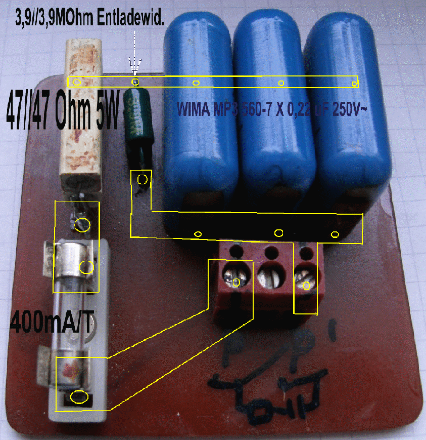

Manfred G. schrieb: > Habe mehre Rohr-Einschublüter in Bad, Wc und Küche. > Bei 'Vollgas' sind die sehr laut. > Mit etwas weniger Drehzahl sind die gut zu gebrauchen. Habe auch schon > mit Dimmer probiert. Sind aber zu groß. Deshalb wäre ein Triac-Regler > ideal. Oder gibt's noch eine andere Lösung? Hi, für einen Lüfter einfach einen passenden Kondensator (X2/ 1500V) in Reihe schalten. Habe so schon einmal eine "laute" Tangentiallüfter-Leiste eines Nachtstromspeicherofens leise bekommen. Nur (Disclaimer!) es kann unter Umständen passieren, dass durch Resonanz (L und C in Reihe => Serienresonanzkreis bei 50 Hz) die Spannung am Lüfter sogar ansteigt, so dass dieser anstatt langsamer sogar schneller wird. Probieren ist also angesagt. (Mit 0,22 uF bei meinem Lüfter geht's ganz gut.) ciao gustav

Hp M. schrieb: > Hat er doch schon geschrieben, dass Phasenanschnitt bei Spaltpolmotoren > nicht vernünfig funktioniert. Hi, richtig! Der Motor wird über den sog. "Schlupf" in der Drehzahl verändert. Da aber keine exakt definierte Drehzahl (wie z.B. bei Tonbandgeräte-Capstan-Motoren) bei den Bad-Schimmelbildungsverhinderern gefordert ist, könnte man auf die Vorschläge eingehen: Beitrag "Re: Kondensatormotor, Drosselung über Reihenkondensator" https://www.mikrocontroller.net/attachment/303783/Ventilator_Dimmer.png ciao gustav P.S.: Triac-Schaltbild hier ist für 100W-Lüftermotor, bei den 10W-Lüftern funktioniert es mit dem Reihenkondensator im Bereich von 0,22 bis 0,68 uF/1500V X2 doch akzeptabel.
Hi, hier noch die Reihenschaltungs-Platine. Die Konds. sind Netzparallelbetriebs-Kondensatoren (ältere Bauart) WIMA MP3 560-7 X 0,22uF/250V~. (Würde heute wegen der anderen Netzspannungstoleranzen lieber eine Spannungs-Klasse höher wählen - hatten im Sommer hier über eine ganze Stunde lang auf allen drei Phasen ca. 260 Volt (!)- Ist aber nichts kaputtgegangen. ) Zur Sicherheit noch Schmelzsicherung, Vor- sowie Entladewiderstände drin. Die Leiterbahnenführung ist im Bild hinterlegt. (Je nach Erfordernis können C's abgelötet oder "geschaltet" werden.) Die mittlere Klemme ist (noch) nicht belegt. (Kann evtl. den N-Leiter dann aufnehmen.) ciao gustav
