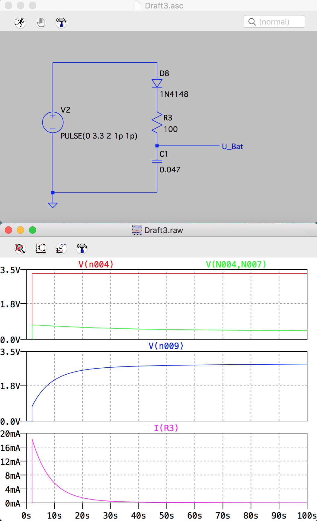

auch wenn es schon einige Male hier besprochen wurde, wollte ich nochmal
etwas wegen einer Schaltung bezüglich RTC mit Goldcap erfragen –
beziehungsweise bräuchte ich nochmal eine Bestätigung, dass mein
Gedankengang korrekt ist.
Ich brauche eine kurzfristige Spannungsversorgung für Stromausfall,
Steckdose wechseln, o.ä für den RTC-IC.
Als RTC habe ich den DS1307. Laut Datenblatt kann dieser für V_bat 2.0
bis 3.5V. Da der DS1307 den Goldcap selbst nicht laden kann, habe ich
mir die auf dem Screenshot dargestellt Schaltung simuliert. Rot:
Versorgungsspannung, grün: Spannungsabfall an der Diode, blau: Spannung
an Goldcap und magenta: Strom. Innenwiderstand vom Goldcap einfach mal
auf 40 Ohm geschätzt.
Ich habe auf meinem Board 3.3V und 5V. Gemäß diesem alten Forenbeitrag
Beitrag "Gold-Cap statt Batterie für DS1307-Uhr" bräuchte ich bei 5V vier
Dioden, bei meiner Lösung nur eine.
Die Simulation ergibt, dass ich unter 2 Minuten auf ca. 2.8V gelange.
Bei der Betrachtung im Unendlichen nähere ich mich natürlich den 3.3V
an.
Nehmen wir an, ich habe den Goldcap auf V_GC=3V geladen und schalte die
externe Spannungsversorgung ab. So ergeben sich bei einem Batteriestrom
von I_bat=500nA folgende Laufzeiten für den RTC:
t(C)=((V_GC-V_bat,min)*C)/I_bat
t(0,47F)=261,11h
t(0,047F)=26,11h
t(0,022F)=18,33h
t(0,033F)=12,22h
Stimmt das soweit? Habe ich einen Denkfehler?

Diode:
Ich würde auch keine 1N4148 nehmen wegen des Leckstromes, sondern eine
low-leakage-Diode wie die BAS45AL. Ist aber eher eine Verfeinerung der
Sache.
Standzeit / Kapazität:
Was die Standzeit angeht, da wäre neben dem Strom der RTCC auch die
Selbstentladung des Kondensators zu berücksichtigen und der Leckstrom
der Diode. Die Selbstentladung und der Leckstrom sind nämlich größer,
als die Stromaufnahme der RTCC. Nimm sie als konstanten Strom an,
rechnet sich leichter ;-)
Dann kann man das ganz klassisch berechnen, und so auch die Kapazität
wählen.

Ok, dass parasitäre Effekt mitwirken dachte ich mir schon. Danke für die
URL und die Diodenempfehlung.
Da ich aber nur wenigen Minuten (bis Stunden ?!, wie lange dauern
regionale Stromausfälle :-P) überbrücken muss, sollte das ganze bei
C=0.022F wohl doch funktionieren.
Ich rechne mich dennoch mal durch, danke.

R1 und C2 in obiger Schaltung sind nicht notwendig.
Für normale C-MOS-IC wäre der Tiefpass sicher gut, um Störabstrahlungen
zu unterdrücken. Eine RTC mit der sehr stromsparenden und sehr langsamen
Schaltungstechnik braucht das aber sicher nicht.
Ein Längs-Widerstand ist aber immer gut, fall die Möglichkeit besteht,
dass man irgendwie mal eine Kurzschluss verursacht.
Gruß Öletronika

R1 ist vermutlich unnötig. Der R1 könnte drin sein, um Rippel auf der
Versorgung auszufiltern. Ob das nötig ist weiß ich nicht. Das Kommt auf
dein Versorgungssystem an. Wenn das unsauber ist (viel Rippel), könnte
es Sinn machen.
Der C2 ist aber schon nötig. Grund ist, dass der Goldcap recht hochohmig
ist, und auch die Logik in der RTCC (wie alles mit CMOS) Strompeaks
zieht. Die muss der Kerko liefern. Das dürfte so auch im Datenblatt der
RTCC stehen, vermute ich.
Ich würd ihn hineintun. Kerkos haben kaum Leckstrom, und der 100n ist
quasi gratis von den Kosten her, also stört er nicht.
