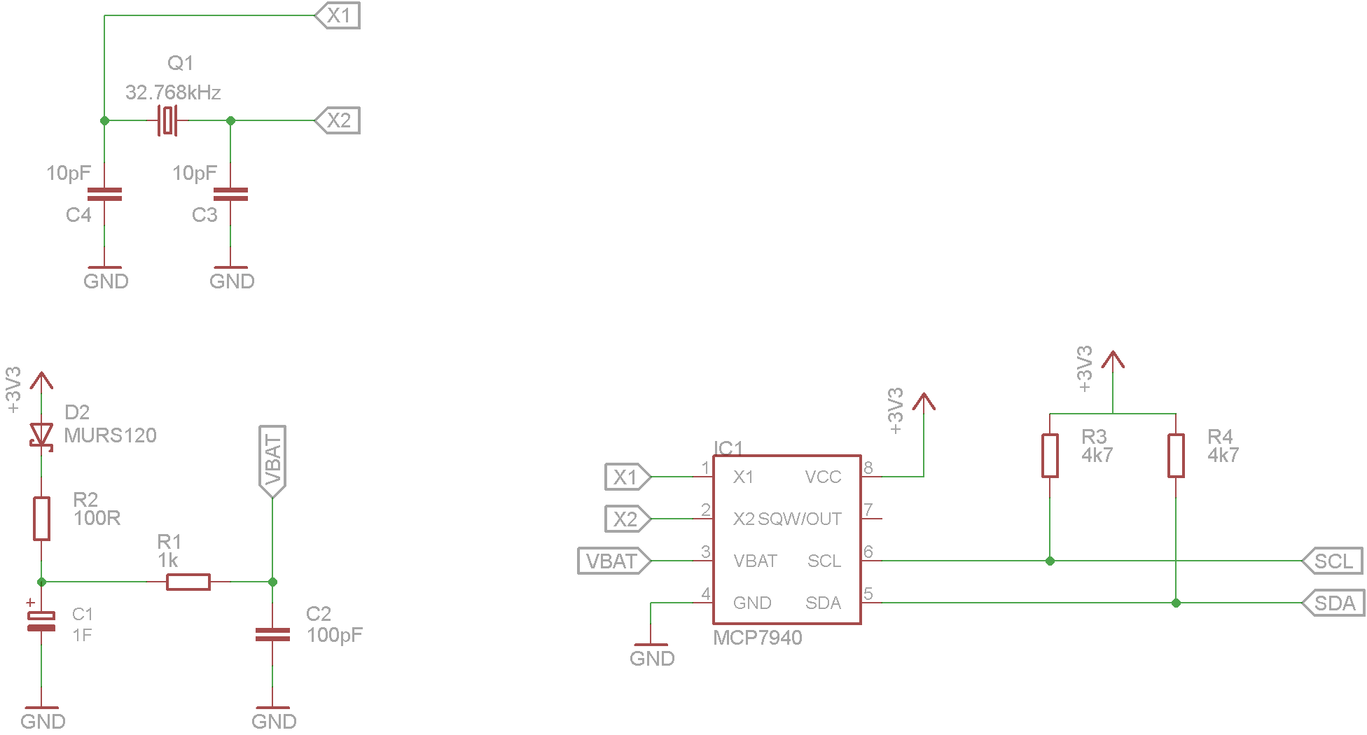

Hallo Leute, Will eine RTC mit einem Goldcap versorgen. Ist die Schaltung richtig, oder kann man die noch verbessern?

Frage: Für welche Spannung soll ich meinen Goldcap dimensionieren? Reichen 2,5V aus? Kurtl schrieb: > Reichen 2,5V aus? Du willst eine 3.3V Versorgung mit einem 2.5V Kondensator machen? Wie hast du dir das vorgestellt?
#3364637
Die normale Betriebsspannung beträgt 3,3V. Fällt diese weg, wird die RTC mit dem Goldcap versorgt. Die RTC kann laut Datenblatt bis 1,3V die Daten halten.
#3364642
Über D2 wird der Kondensator aber bis auf 3,3 Volt aufgeladen. Für nur 2,5 Volt Kondensatoren ist an der Beschaltung was zu ändern. Kurtl schrieb: > Frage: Für welche Spannung soll ich meinen Goldcap dimensionieren? > Reichen 2,5V aus? Nein, reicht natürlich nicht aus! Du musst die Spannungsfestigkeit an der maximalen Spannung auslegen (plus etwas Reserve), auf die dein Kondensator geladen wird. Was für einen Zweck hat denn C2? Soll er die Kondensatorspannung deines Goldcap stützen?
#3364647
OK, das mit der Spannung hat sich erledigt. Habe gerade gesehen, das die MURS120 0,45V Durchlassspanung hat, wenn der ELKO geladen ist. Also wird dieser auf 2,85V aufgeladen. Sollte ein 3V Goldcap ausreichen. Die Zeitberechnung: T = ((U1-U2) / I ) * C T = ((2,85V - 1,3V) / 700nA) * 1 T = 2214,3 Sekunden T = 36,9 Minuten Das ist nicht viel :-((
#3364649
C2 wird laut Datenblatt verlangt. EMV???
#3364656

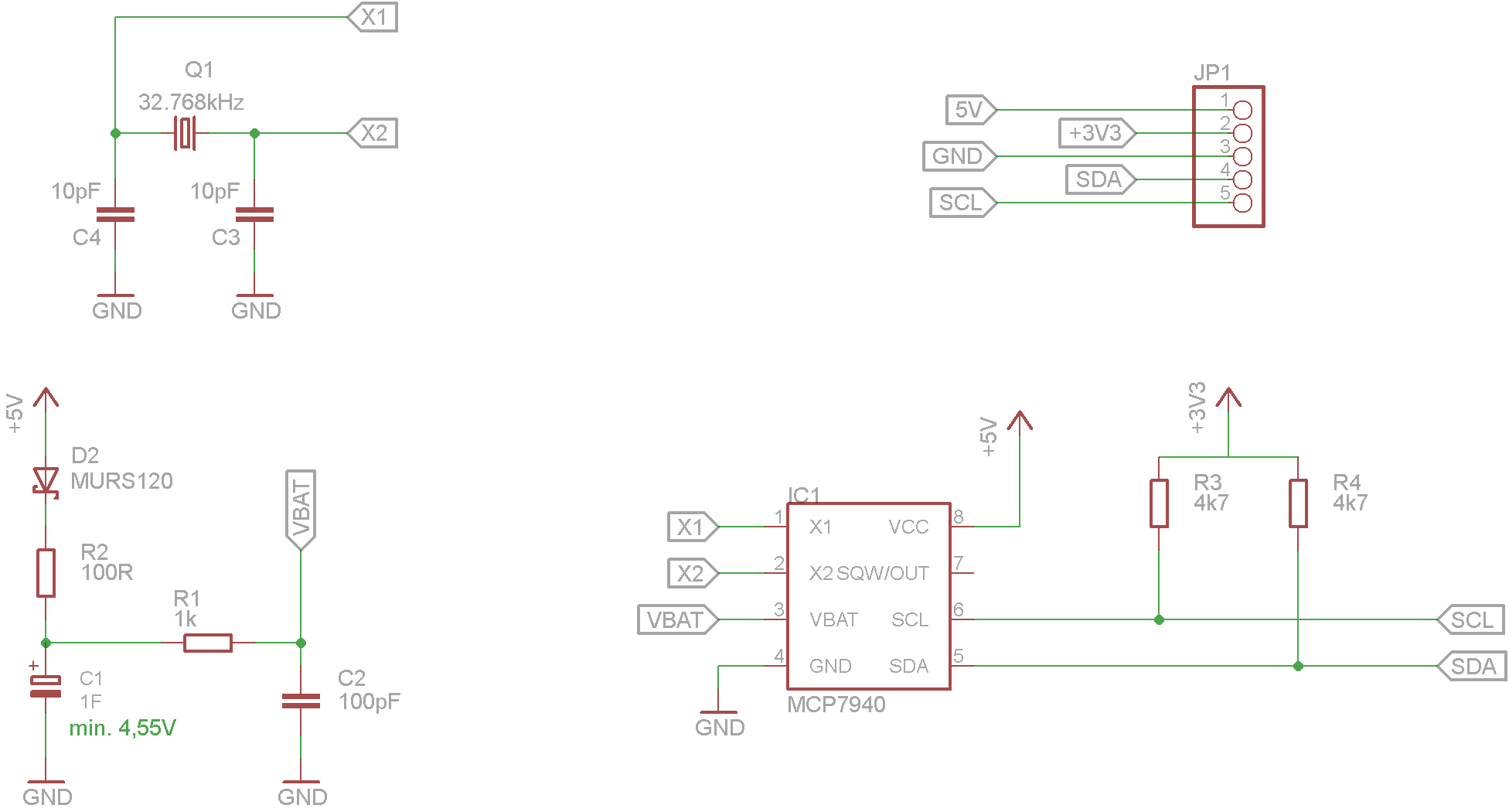

Habe ja noch 5V zur Verfügung :-D Also nochmals: T = ((U1-U2) / I ) * C T = ((4,55V - 1,3V) / 700nA) * 1 T = 4642,9 Sekunden T = 77,3 Minuten Auch nicht viel :-(
#3364662
700nA nicht MIKROampere. Da kommt der faktor 1000 raus !!!
#3364663
Das sind 4642857,14 Sekunden = 1289,68 Stunden = 53,7 Tage
#3364669
Für 11 Tage kannst du 0,22F verwenden bei 5,5V. Dann hast du auch keinen so hohen Stromstoss beim einschalten. z.B. Den verwende ich: RS-Components 727-1060 Antwort schreiben |
