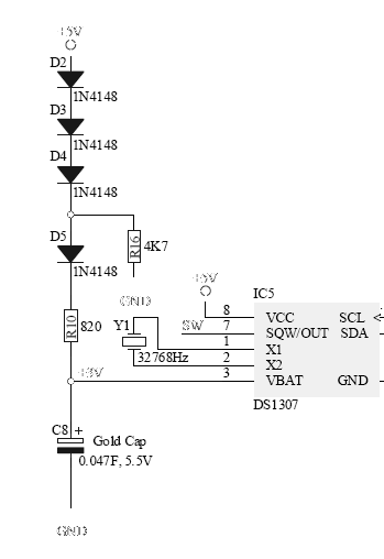

Im Netz habe ich eine Schaltung gefunden, um eine DS1307-Uhr mit einem
Goldcap-Kondensator statt Batterie zu buffern. Dazu habe ich zwei Fragen
an Elektronik-Kundige:
1. Welchen Sinn hat der R16? Könnte man R16 und D5 weglassen (die Uhr
braucht 2 bis 3.5V, an jeder 1N4148 fällt ~ 0.7V ab, dann müsste doch
der C8 auf 2.9V aufgeladen werden)?
1. Weiss jemand, wie lange ein 220.000µF-Konsensator in dieser Situation
ungefähr durchhält? Die Uhr braucht 200 uA Standby-Strom.

> Meines Wissens waren's 200nA.
Oops, stimmt, es sind nicht uA sondern nA (genauer gesagt 300 nA
typisch).
> Nein [...] Bei 10µA nur 0,4V
Ok, das erklärt die vierte Diode. Aber welchen Sinn hat R16?
> dV=(dt*I)/C
Kennt jemand die ungefähre Antwort auf die Frage "wie lange" in
Tagen/Wochen? Antworten wie "dV=(dt*I)/C" helfen mir nicht wirklich. Was
ist mit der Selbstentladung?
