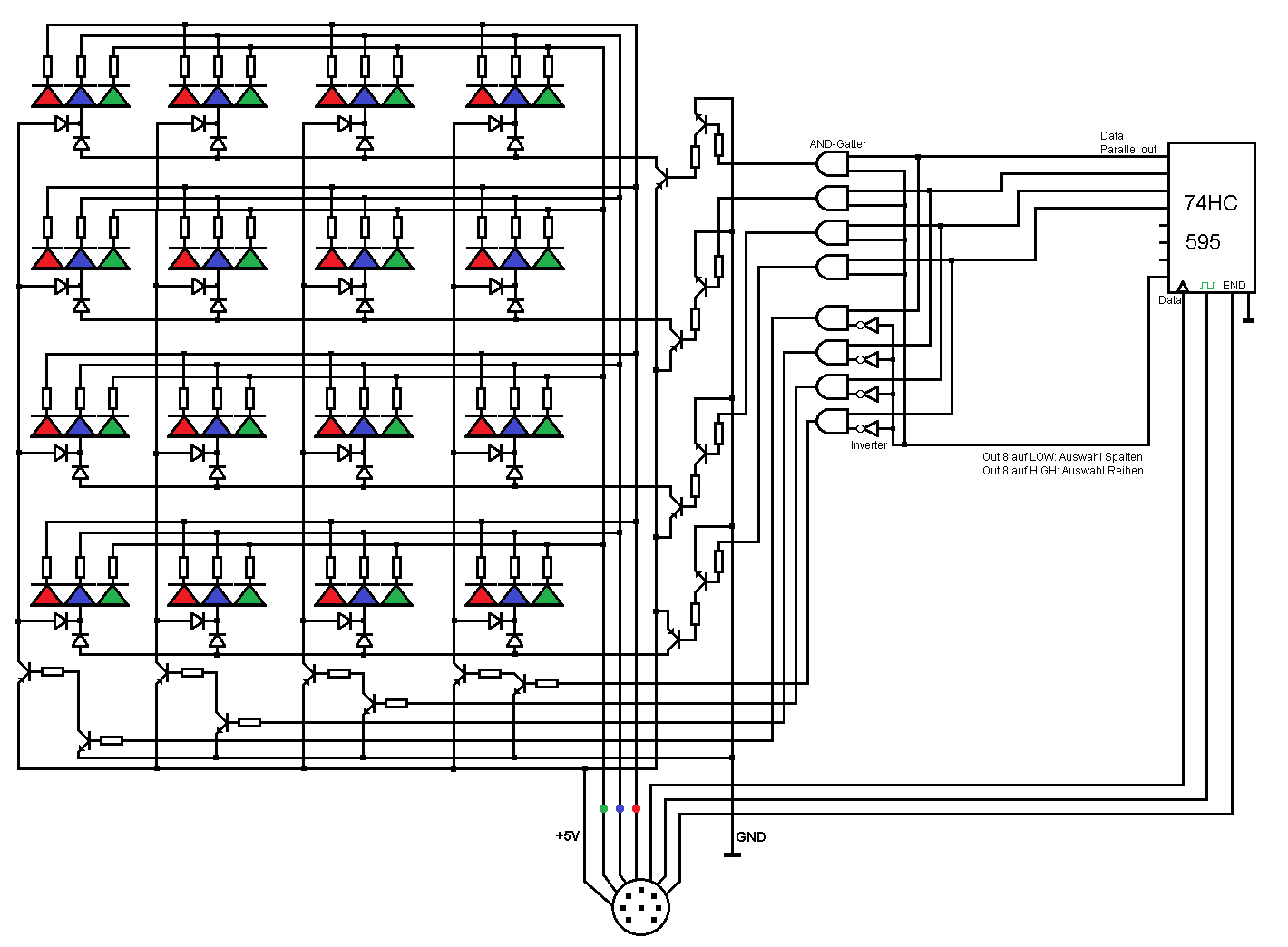

Fröhliche Weihnachten zusammen,
ich plane derzeit LED Quadrate, bzw 4x4Matrizen mit RGB LEDs. Wie auf
dem Schaltplan hoffentlich erkennbar ist, soll man jede Spalte und jede
zeile einzeln ansteuern können. Ob man Spalten oder zeilen ansteuert
entscheidet was für ein Pegel an dem PIN 8 des Seriell zu Parallel
Schieberegisters anliegt. Liegt eingang 8 auf high dann wählen die
ausgänge 1-4 die zeilen aus, ist er auf low, steuert man mit den
Ausgängen 1-4 die Spalten an. Die Farben wählt man über die kathoden der
LEDs aus, die werden parallel angesteuert. Meine konkrete frage ist
jetzt bei den transistoren, das 74HC595 gibt ja positive signale aus,
die PNP sind jedoch low side treiber, deshalb habe ich da noch jeweils
einen BC547 Transistor ausgewählt um sozusagen die PNP über ein
positives signal zu steuern. Habt ihr da irgend eine bessere Idee?
Vielleicht Mosfets anstelle der Transistoren? Habt ihr ansosnten Sache
die ich da verbessern könnte, bzw die Anzahl der bauteile reduzieren
kann?
Wäre für gute Ideen dankbar,
Grüße malte
Achja die LEDs haben gemeinsame Anoden

Deine Zeilen/Spalten Umschaltung verstehe ich nicht, wozu soll das gut
sein?
Außerdem steht dein Schaltbild auf dem Kopf.
Mit weniger Bauteilen kommst du aus wenn du fertige Treiber oder LEDs
mit eingebautem Treiber verwendest. z.B. MAX7219 oder WS2812B
Die WS2812 gibt es auch als fertige LED-Streifen, die musst du dann nur
zuschneiden und als 4x4 Feld aufkleben.
OP #3938901
> sein?
Als Lichteffekte. Und auch um PINs einzusparen. Die sind potentiell noch
für andere sachen. Je nachdem ob der Ausgang 8 auf HIGH oder LOW ist
schalten die Ausgänge 1-4 die zeile oder Spalten.
Wirklich? bei mir irgendwie nicht :S
Die sind relativ teuer oder?
Ja so welche habe ich auch :) aber 5mm LEDs sehen schöner aus und sind
heller :)
OP #3938904
Max H. schrieb:
> Eine LED-Matrix sieht anders aus.
jaa ich weiß :D
> Die Daten einfach invertiert in den 74HC595 schieben.
Darüber habe ich noch gar nicht nachgedacht, das geht ja auch :) danke
für die idee :)
>> kann?
> Zum aktuellen Schaltplan:
> Von den 4 Invertern brauchst du wenn du ihn richtig verkabelst nur
> einen.
Achja stimmt, jetzt seh ichs auch :)
> Wenn du die Daten invertiert in den 74HC595 schiebst kannst du dir die
> NPN sparen.
kriege ich da nicht Probleme das der hochohmige zustand wenn die Data
leitung nicht angeschlossen ist als LOW interpretiert wird?
#3938905
Welche Datenleitungen? Die Ausgänge der 74HC595?
Das Ganze mit den ANDs und Invertern könnte man sich auch sparen:
Dein 595 hat 8 Ausgänge und du musst damit genau 8 Transistoren steuern.
Ich sehe da keinen Bedarf für zusätzliche Logik.
OP #3938906
Max H. schrieb:
ja ich meine wenn die Data leitung des 74hc595 nicht angeschlossen ist,
das die ausgänge auf hochohmig sind und der Inverter aus dem hochohmigen
Signal ein positives macht.
#3938977
Sieht für die Funktion kompliziert aus. Entweder sparst du alle Gatter
ein, indem du alle 8 Ausgänge des 595 verwendest. Dann kannst du deine
Treiberschaltung auch gleich aus nur 8 NPN-Transistoren ohne weitere
Beschaltung machen.
Oder du nimmst gleich z.B. WS2803 und kannst mit 3 Stück 54 Kanäle
PWM-steuern bis zu je 30mA. Für SPI reichen dir 2 Pins aus.
OP #3938999
ich weiß :D
> Beschaltung machen.
Naja das Ding ist das ich für eine Zusatzfunktion später auch die drei
übriggebliebenen kanäle brauche.
Die NPN müsste ich doch dann in Kollektroschaltung betreiben oder? Da
habe ich doch dann ziemlich viel spannungsabfall. Ich habe ja gemeinsame
Anoden leider, sonst hätt ich npn genommen :)

#3939139
Die Ausführung mit den extra Dioden funktioniert so nicht um die LEDs
einzeln zu kontrollieren. Da passt schon die Form als 4x4 Matrix nicht.
16 RGB LEDs sind 48 LEDs - extra Dioden für die Matrix braucht man
nicht.  Passender wäre eher eine Ansteuerung als 6 x 8 oder 12 x 4. Bei
der 12 x 4 Ansteuerung könnte man mit den rund 10 mA die der HC595
liefern kann auskommen (hängt aber von der Anwengung ab): die
Ansteuerung ginge dann mit 2 mal HC595 (je 6 Ausgänge nutzen) über 12
Widerstände direkt an die RGB Maxtrix (Kathoden). Dazu kommen 4 dann 4
PNP Treiber für die Anoden - die könnte man von den restlichen 4
Ausgängen des HC595 steuern, oder auch über einen Decoder bzw. direkt
vom µC. 12 mal 10 mA sind schon etwas viel für BC550  - da also eher so
etwas wie BC328.
OP #3941333
Helge A. schrieb:
> Malte S. schrieb:
>> Gibt es denn dazu auch ein passendes senderegister?
> In den Bausteinen hat jede LED ein Register für die Helligkeit. Wenn du
> das meinst.
nein ich meinte das anders. Also die Daten sind bei mir nur auf dem Weg
des Kabels seriell. Die gehen an der ansteuerung parallel rein, werden
dann seriell weiter gegeben und sollen am LED Quadrat wieder parallel
ausgegeben werden.

OP #3941335
> etwas wie BC328.
Das Problem ist das für zwei 595,welche dann 2 data leitungen benötigen
würden kein PIN mehr frei ist, da das kabel im prinzip schon überbelegt
ist
