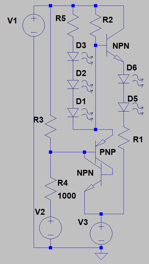

OP #5376805
Der Andere schrieb:
> Beschreibe also dein konkretes Problem, nicht ein hypothetisches Bauteil
> das du zu brauchen glaubst.
Für dich habe ich meine aktuelle Schaltung nun als Bild angehängt. Und
erkläre dir die Schaltfunktion die es haben soll. Danach will ich aber
dann auch eine gute Antwort von dir Hören ;)
Zuerst muss ich sagen, es gibt bei der Schaltung kein festes Ground,
sondern nur eine feste Spannungsleitung. Im Schaltbild ist V1 die feste
Spannungsleitung mit 24V. Ground kann über V3 zugeschaltet werden. Über
V3 wird somit ein und ausgeschaltet. Also anstelle der Spannung
anzuschalten um die Schaltung in Betrieb zu nehmen, wird hier der Ground
zugeschaltet. Durch V2 soll bestimmt werden ob die Dreierkette von
Dioden(D1-D3) oder die Zweierkette(D5-D6) betrieben werden. Weil in
dieser Schaltung das feste Potenzial die 24V sind und nicht das Ground,
muss V2 auch Ground verwenden um zu schalten und kann nicht wie üblich
ein positives Spannungssignal benutzen. Die Spannungssignale sind fix
und gehören somit zu den Randbedingungen.
Ein Thyristor war angedacht, damit durch einen Kabelbruch in der
Zuleitung von V2, ein Wechsel zwischen der LED-Ketten vermieden wird.
Somit wird beim Anschalten durch V3 der Betrieb zuvor schon durch V2
bestimmt sein.
Ich bin auch gerne für neue Vorschläge offen die von meiner bisherigen
Schaltung abweichen.

Ob dein Problem mit dem BRY39 gelöst werden kann, kann ich so auch nicht
sagen, da deinem Schaltplan die nötigen Infos zu den Strömen fehlen.

#5376928
Ein einfacher Umschalter (SPDT) löst diese Aufgabe, und dem SPDT ist es
gleich ob er gegen GND oder gegen 24V Spannungsrail schaltet.
2/7 eines ULN2004 täten es auch von der Funktion.
Wäre dem TE aber wohl zu einfach als Lösung.
> Andrew und Dolf hatten wohl schon dein erstes Posting besser verstanden
> oder einfach besser geraten.
Ersteres ist der Fall.
Sofern die Diodensymbole mit der angehängten "tilde" LEDs sind, kann man
den Strom zumindest als einige zig mA abschätzen. BRY oder Triac kann
das ab .-)

Meine Dioden ziehen ca. 13,5 mA

Persönliche Seite #5377254
> zugeschaltet.
Das ist so eine prima Stilblüte, ich spendiere dir ein Eis per
Einschreiben, wenn du mir deine Adresse schickst. Ach und bevor einer
gackert: die Zuleitungen aus Kupfer sind fest, ziemlich sogar, damit
vertrimme ich manchmal die Lehrlinge, Sonntags, beim Nachsitzen, bis es
spannt.
Und für den fleißigen TO: man kann Spannungen, die einen gemeinsamen
Bezugspunkt haben, durch Arithmetik verbinden. Da alle mit ihren Füßchen
artig in the ground sind, haben die Neuzugänge keine Schwierigkeiten,
die Stromflüsse zu berechnen, selbst wenn V2 und V3 nur Symbole sind.
Im Übrigen wird es eine tolle Schaltung, wenn V2>V1 gilt und V1<V3<V2.
Bei V3>V2 bin ich mir noch nicht sicher, was zuerst abbrennt.

Gast #5377612
Sa S. schrieb:
> Wäre aber aufwändiger dies im Simulationstool zu machen
Du scheinst nicht zu verstehen, dass ein geschlossener/offener Kontakt
was anderes ist als eine Spanungsquelle die (beispielsweise) mal 10V und
mal 0V liefert, und komplett was anderes aus so einer Simulation
rauskommt.
Moderator (Firma: Titel) Persönliche Seite #5377635
Sa S. schrieb:
> V3 ist ein externes Steuersignal welches zwischen Ground und 24V wechselt.
Das "Signal" kann also Strom gegen GND aufnehmen und einen Strom aus
24V abgeben? In der Automatisierungstechnik ist das nicht üblich.
Normalerweise gibt es dort Ausgänge, die 24V treiben können (bei
handelsüblichen SPSen) oder es gibt Ausgänge, die auf /0V
herunterziehen/ können. Selten beides...

aus 24V einen Strom von z.B. 1A treiben und gegen 0V einen Strom von
1A aufnehmen können. Und deshalb kannst du diese Spannungsquellen durch
Schalter ersetzen.
Sag doch einfach mal, WAS das denn eigentlich für "Spannungsquellen"
sind. Am besten mit Bestellbezeichnung oder so. Dann können wir
bewerten, ob wir alle unisono falsch liegen....
#5377897
Sa S. schrieb:
> Ich hab keine Spannungsquellen die ich durch Schalter ersetzen kann.
> Wenn du alles gelesen hast, solltest du das mitbekommen haben. Die
> Spannungsquellen stellen Signalleitungen dar. Du könntest das auch mit
> nur einer Spannungsquelle aufzeichnen und mit Schaltern machen wie du es
> meinst. Wäre aber aufwändiger dies im Simulationstool zu machen. Zudem
> bräuchte ich dann wieder einen Taktgeber um die verschiedenen
> Schaltfunktionen zu simulieren. So kann ich die Spannungsquelle als
> PWM-Signalgeber benutzen und so meine Signalleitungen mit den
> verschiedenen Schaltfunktionen ablaufen lassen.
Schön.
Falls du das lösen möchtest: wie oben schon geschrieben, die 2 der 7
Treiber eines ULN2004 / 2004A  sind eine mögliche Lösung.
Den Baustein findest Du in Deinem PSpice/LTSpice Simulationsprogramm.
Du könntest das also nun mal einbauen im Programm, und die Simu laufen
lassen.
Ebenso der DC547/557 oder der BRY39 oder der Triac , jeweils mit
externen Vorwiderständen.
Zur endgültigen Auswahl: Man(n) nimmt das, was die gewünschte Funktion
zuverlässig und mit geringstmöglichem Aufwand erfüllt. Das können Kosten
oder weil_gerade_griffbereit_und_muß_nicht_erst_bestellt_werden sein.
OP #5377904
MaWin schrieb:
> rauskommt.
Es ist kein offener Kontakt, das Signal wird entweder auf 24V gezogen
oder auf 0V. Der erwähnte Schalter müsste natürlich fürs Verständniss
ein Wechsler sein, der auf der einen Seite 24V hat und auf der anderen
Stellung 0V.
OP #5377915
> lassen.
Ok, Danke, werde ich heute noch testen.
Ich bin dabei dies mit 2 Transistoren anstelle des PUT's aufzubauen.
