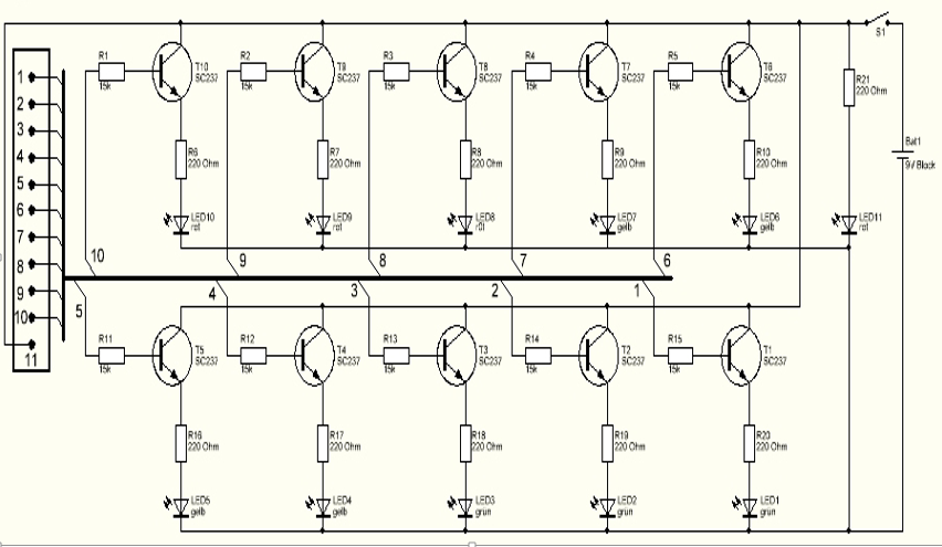

Guten Morgen
ich möchte mir eine Schaltung nachbauen.
aber in der Schaltung steht ein Transistor sc237
leider kann ich den nicht in meiner nähe besorgen
welchen Transistor kann ich ersatzmäßig nehmen?
ich hänge die Schaltung mal mit an
vielen dank im voraus
Moderator (Firma: Titel) Persönliche Seite #5577694
So gut wie jeden Kleinsignaltransistor.
> ein Transistor sc237 leider kann ich den nicht in meiner nähe besorgen
Kein Wunder. Einen SC237 gibt es ja auch nicht. Nimm einen BC237 oder
dessen Äquivalent BC547.
Diese Schaltung ist ein wenig suspekt. Die Kollektorschaltung ist an
dieser Stelle eher ungünstig...
Gast #5577702
Natürlich gibt/gab es ihn.
Äuivalent nicht gang, sondern verbesserter Nachfolger
Kommt drauf an. Wenn die Eingänge zwischen 0V jnd 5V schalten, wirkt die
Schaltung stabilisierend auf die von 9V auf 5.6V sinkende
Batteriespannung und die LEDs bleiben gleichhell.
Allerdings ist beim anzunehmenden Alter der Schaltung nicht davon
auszugehen dass sie 0V/5V bekommt sondern eher TTL, also 0V/3.5V, und
die LEDs sind heute auch effektiver, statt 220 Ohm tun es sicherlich
1kOhm, spart Batteriestrom.
Moderator (Firma: Titel) Persönliche Seite #5577708
MaWin schrieb:
Ich ergänze meinen Satz um "zu kaufen."
>> Nimm einen BC237 oder dessen Äquivalent BC547.
Oder jeden anderen TUN (Transistor Universal NPN), wie man die üblichen
Wald&Wiesen-Transistoren zu nennen pflegte:
https://www.mikroe.com/ebooks/components-of-electronic-devices/tun-and-tup
Dann würde ich aber für den R21 einen anderen Wert als die ebensolchen
220 Ohm erwarten.
> statt 220 Ohm tun es sicherlich 1kOhm
Aber so richtig was zu den Vorwiderständen was sagen kann man erst, wenn
man die Schaltung links des geposteten Auszugs kennt.

Gegen die Theorie mit 5V am Eingang spricht eigentlich, dass alls
Vorwiderstände ungeachter der LED Farbe in der Schaltung den gleichen
Wert haben. Wobei die 220 Ohm an der LED (Bereitschaftsanzeige) die
direkt an 9V hängt führt dazu das diese LED bei 9V mit ca. 34mA
betrieben wird.
Bei 5V an der Basis bleiben ca. 4,4 V am Emitter, nach Abzug der LED
Durchlasspannung (ca, 1,6V bei Rot) sollte der Widerstand also ca 2,8V
bei 20mA verbraten. Das wären dann rechnerisch 140 Ohm. Bei Grün und
Gelb (ca. 2,2V) wären es dann nur 110 Ohm.
Fragen über Fragen und eine wirklich suspekte Schaltung. Oder bin ich
auf dem Holzweg?

Was auch mich verwirrt ist, dass die 9V Leitung sowie die
Signalleitungen über den Stecker laufen der GND der Scahltung aber
nicht.
Wie kriegt der Transistor die BE Spannung um aufzumachen? Ich kapier es
nicht.

Gast #5577759
> Signalleitungen über den Stecker laufen der GND der Scahltung aber nicht
Gut gesehen, spricht dafür, dass die Transistoren (per Schalter/Taster)
offen oder 9V an der Basis bekommen.
Damit wird die Schaltung vor allem ein Beispiel für Murks aus der DDR.
Bei ganzer Salami könnte man vielleicht erkennen, dass die Schalter die
LEDs direkt schalten könnten. Oder es ist ein Dreckwasserstandsmelder.

Gast #5577762
Ziemlich sicher wird da am Eingang kein IC oder Port angeschlossen,
vorallem nichts mit kleinerer Versorgungsspannung als 9V, die LEDs
würden immer Leuchten!
Weil nur der + angeschlossen ist, spricht das eher für Taster, Schalter
oder Endschalter!
Gruss Chregu
#5577770
Warum dann die vielen Transistoren? Du brauchst ja eh 10 Schalter. Warum
also nicht die LED direkt mit den Schaltern verbinden.
Wenn schon Transistoren, dann aber so eine Schaltung, dass immer nur
eine LED aufleuchtet. Das spart dann Strom und der 9V Block hält dann
auch länger.
So ist das meiner Meinung nach ein sinnfeies Verblasen von Bauteilen.
Gast #5577771
Kann einer mir denn eine Zeichnung zaubern die funktioniert?
ich habe an einem Rohr im Wasser 10 kontakte ( schrauben) an den die
einzelnen Ausgänge geklemmt sind. An dem kompletten Rohr habe ich einen
blanken drahte bis zum Grund geführt.

#5577890
klinki schrieb:
> Diese Zeichnung soll für eine Wasserstandsermittlung dienen
Aha.
Lass dir doch nicht jeden Halbsatz erst mit Gewaltandrohung aus der Nase
ziehen ! Die Faulheit der Fragenden ist wirklich enorm.
Schwimmerschalter, Elektroden, Trinkwasser oder Backwasser ?
Die Schaltung taugt wenig. Bei Schwimmerschaltern kann man sie sich
sparen, bei Elektroden vergammeln die binnen kürzester Zeit wegen
Gleichstrom, allerdings werden sie die paar Minuten durchhalten die es
braucht bis bei dem immensen Stromverbrauch die Batterie leer ist.
Elektroden funktionieren auch kaum bei Trinkwasser, sondern brauchen
schon etwas Salz im Wasser damit genügend Strom fliessen kann.
In Salzwasser trocknen aber auch Elektroden nicht ganz ab, di9e aus dem
Wasser ragen, die dünne Salzkruste bleibt wegen hygroskopischer Effekte
ausreichend leitfähig.
Daher gibt es viele andere Lösungen für den Wasserstand, von Druckdosen
über Ultraschall bis Gewicht messen oder
http://www.dse-faq.elektronik-kompendium.de/dse-faq.htm#F.18
