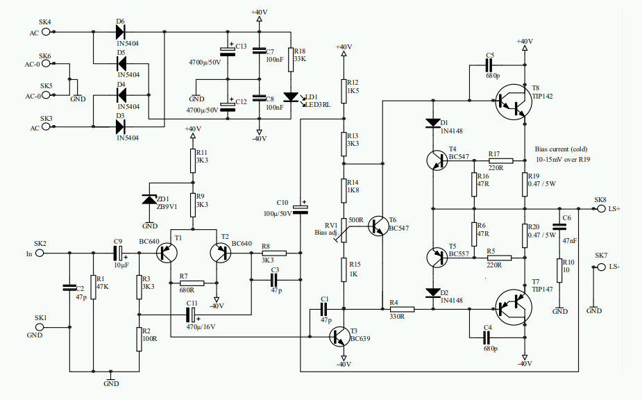

Hallo ihr,
ich stehe vor einem Mysterium. Der erste K8060 lief auf Anhieb
einwandfrei. Zwei weitere jedoch wollen partout nicht. Nach Aufbau ist
zunächst (ohne Last, TIP142/147 freischwebend) alles bestens. Nach
Montage auf Kühlkörper und Anschluß einer Last jedoch melden sich sofort
einige Transistoren ab, meistens der TIP142 und der dazugehörige BC547
(T4) und Schaltung macht Kurzschluß. Nach Austausch ist scheinbar alles
wieder i.O. bis zum nächsten Anschluß eines LS. Und das passierte mir
einige Male nacheinander. Ich verwende den dazugehörigen Trafo von
Reichelt mit ca. +-30V.
An sich gefällt mir der Bausatz gut, preiswert und tut, was er soll. So
langsam kriege ich aber die Faxen. Haben auch andere Leute dieses
Problem, oder sind die Darlingtons TIP142/147 so empfindlich, daß schon
ein Stromstoß beim einschalten oder Anschluß einer Last sie zerstören
können. Gibt es eine Verbesserung der Schaltung?
Mir fällt nicht mehr ein, was ich noch ändern könnte, bin für jeden
Input dankbar.

Sind die Transistoren ordnungsmäßig vom Kühlkörper isoliert? Sonst
schließt du dir ja über die Kühlfahnen die Kollektoren, also
Versorgungsspannung kurz.
Kann es sein, dass der Verstärker zu schwingen anfängt? Hast du ein
Oszi? Ich habe Erfahrungen gemacht, dass ein Verstärker mit fertigen
Darlington Ausgangstransistoren oft anfälliger für Oszillation ist.
Vielleicht am Ausgang mal 10R/100nF nach Ground und eine Spule mit ~1uH
parallel mit einem 10 Ohm Widerstand in Reihe vom Ausgang zum
Lautsprecher.

OP #6311319
Ja, die Transistoren sind isoliert. Habe sie auf 2 separaten Kühlkörpern
montiert, die ihrerseits galvanisch getrennt sind, ohne Isolierscheiben.
Funktioniert ja beim ersten K8060 auch einwandfrei.
Die Emitter beider Darlingtons liegen über R19/R20 schon über Reihe von
47nF - 10R an Masse. Die Verbindung zum LS allein kann es nicht sein,
sie brennen mir auch durch beim Einschalten der Versorgung ohne LS.
Ich glaube, soweit, daß er schwingen könnte, kommt es gar nicht. Beim
einschalten sehe ich ein kurzes Aufblitzen der LD1, und das wars dann.
Versorgung wird runtergezogen auf wenige V, ohne Sicherungen würden
Trafowicklungen durchbrennen.
Verzweiflungsmaßnahme 1: Werde mal den C6 erhöhen von 47 nF auf 100nF,
aber wenig Hoffnung.
@Wolfgang: Haben nicht einen gemeinsamen Kühlkörper, sondern 2
galvanisch getrennte.
@MaWin: Klar nehme ich die Original-Velleman-Platine und mitgelieferte
Bauteile. Aber ob das wirklich vorteilhaft ist, weiß ich nicht.
Kohleschichtwiderstände mit 10% oder noch mehr (habe nachgemessen), war
nur der Meinung, diese großen Toleranzen wären unkritisch.
Meinst du Induktiv wirkende R19/R20, anstelle von R10/R20? Induktiv weil
gewickelte Drahtwiderstände? Aber für sowas gibt es doch keine
Alternative bei 5W Leistungsaufnahme (2 antiparallel verdrahtete 1Rs ?).
Die Induktivität der R19/R20 muß doch vernachlässigbar gering sein.
Verzweiflungsmaßnahme 2: R19/R20 durch Metallwiderstände ersetzen, dabei
natürlich wenig Leistung abverlangen.
Zur Leistung: Ist für mich vollkommen ausreichend. Irgendwo schreibt
Velleman auch von 70W RMS. Will damit einen Elektrobaß an 8Ohm zu Gehör
bringen über einen Vorverstärker.
@jensig: Habe die Aufbauanleitung schon genau gelesen. Ruhestrom von T6
auf Kühlkörper (Plastikgehäuse, darum galvanisch getrennt) sagt: 10mV
Spannungsabfall an R10, wie verlangt.
Das ist sicherlich nicht so toll. Schon deswegen, weil der T6 nix von
dem jeweils anderen KK mitbekommt.
>10mV Spannungsabfall an R10, wie verlangt.
Wie das? R10 ist doch das Boucherotglied - da kann kein
DC-Spannungsabfall sein. Du meisnt eher R19/20 ...
Was denn nun - brennt der beim Einschalten schon durch, oder nicht. Wenn
schon beim Einschalten, dann kannste doch den Ruhestrom gar nicht
eingestellt haben.
Das kann schneller gehen, als man denkt ...

Tausche mal die defekten Teile aus, und schalte ihn ohne eingebaute
Endstufentransistoren ein, so lässt sich vielleicht feststellen, ob an
anderer Stelle ein Fehler vorliegt, ohne dass der TIP gleich stirbt.
T3, T6 und R12-R15 sind hier gute Kandidaten, wenn da irgendwas nicht
stimmt, dann kriegt der Transistor unter Umständen einen viel zu hohen
Basisstrom ab, der ihn recht schnell killt.
Das Konstrukt aus mehreren Widerständen ist sowieso nicht sehr optimal
an dieser Stelle, eine kleine Stromquelle mit Transistor und LED
Beispielsweise wäre hier stabiler.
Hast du ein Labornetzteil mit Strombegrenzung? Das wäre ebenfalls
sinnvoll zur Fehlersuche hier. Ich würde auch mal R5 und R17 entfernen,
das deaktiviert die Schutzschaltung, um hier einen Fehler
auszuschließen. Das aber am besten nur mit einem Strombegrenzten
Labornetzteil!
C1 kannst du auch mal vergrößern, falls er anfängt, zu schwingen.

OP #6321028
So ein tolles Labornetzteil besitze ich nicht. Aber der Ruhestrom ist
tatsächlich die Wurzel des Übels. Ohne die Endstufen-Darlingtons bleibt
alles stabil. Offensichtlich ist der Basisstrom T8 tatsächlich zu hoch.
Nach jedem Abrauchen mußte ich T6 und T8 ersetzen. Bis ich dann mal,
einer Eingebung folgend, den RV1 ganz nach links drehte (0V an R19).
Einschalten, und alles war i.O.  Langsam auf 10mV gedreht, immer noch
alles i.O., dann Aus- und wieder Einschalten, T8 wieder kaputt.
Jetzt lasse ich Spannung an R19 bei etwa 3mV, und dann funktioniert
alles wunderbar. Hatte zwischenzeitlich daran gedacht, Schaltung mittels
LTSpice zu untersuchen, aber die Arbeit mache ich mir nun nicht mehr.
Eigentlich will ich Musik machen mit dem Ding. Wahrscheinlich hole ich
mir durch den falschen Ruhestrom einen erhöhten Klirrfaktor ins Haus,
aber als Gitarrenverstärker ist das hinnehmbar. Anders sähe es wohl als
Hifi-Verstärker aus.

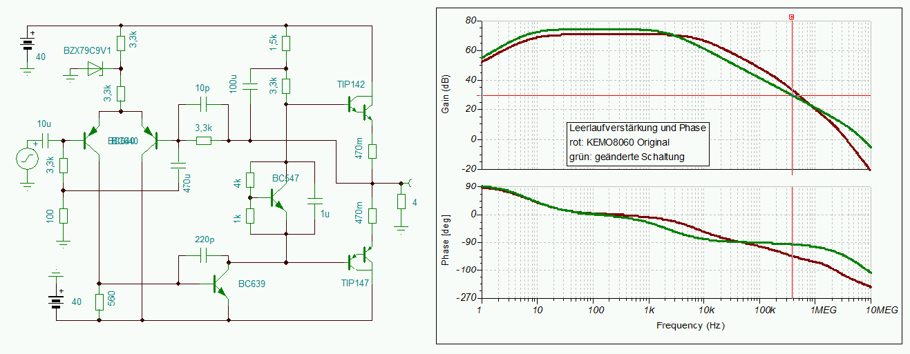

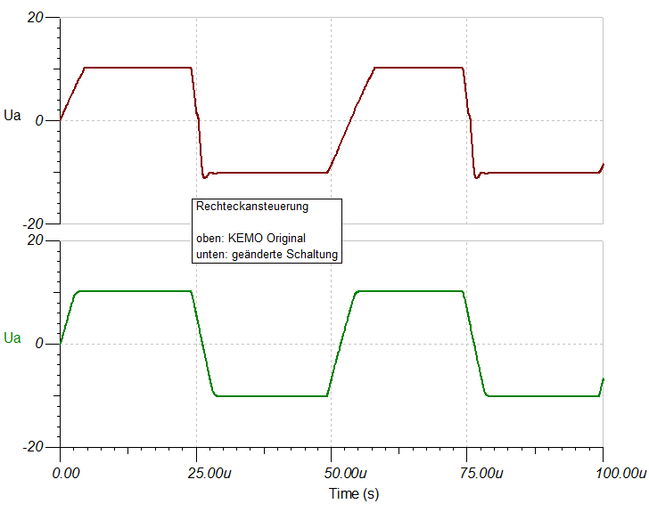

Gast #6973593
Armin Landers schrieb:
> Ich habe mit dem Verstärker die gleichen Probleme
Ja, das ist auch nicht überraschend. Die Schaltung ist von jemandem
entworfen worden, der weder von der Statik, noch von der Dynamik Ahnung
hat. Das sieht man schon auf den ersten Blick an der Vielzahl der
"Kompensationskondensatoren" und es setzt sich bis in den verschobenen
DC-Arbeitspunkt fort.
Eine Spice-Analyse bestätigt dies. Die Originalschaltung hat unnötig
viele Pole (Tiefpässe) im Frequenzgang und daher eine kleine
Phasenreserve, die im realen Aufbau idR noch kleiner als in der Simu
ist. Die Schaltung ist nicht weit vom Oszillator entfernt und wird in
der Realität wohl leicht schwingen. Außerdem hat die Originalschaltung
ein katastrophales Großsignalverhalten mit unsymmetrischen Flanken und
starker Verzerrung in fallender Richtung. Das Ding ist ein Effektgerät.
Baut man die unsinnigen Teile aus und verstärkt die
Frequenzgangkorrektur an der richtigen Stelle, so bekommt einen man
praktisch idealen Frequenzgang 1. Ordnung mit großer Phasenreserve. Also
eine stabile Schaltung, die nicht schwingt. Außerdem ist nun auch das
Großsignalverhalten gut.
Die Überstromsicherung wurde nur der Übersichtlichkeit wegen
weggelassen, sie spielt in der Simu keine Rolle, da inaktiv.
