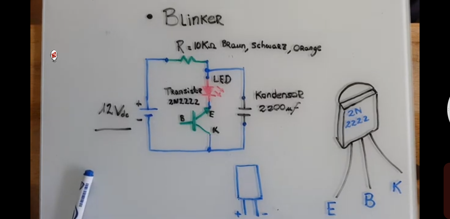

Hallo.
Ich weiß, es wird euch nerven das schon wieder mit einer Anfänger Frage kommt: Bitte entschuldigt.
Ich habe diese Blink- Schaltung auf YT gesehen... und diese funktioniert auch.
Bei den Herren wird ein NE2222 benutzt, diesen habe ich aber nicht und daher den BC547b genommen...
Erst hab ich eine Stunde rumgegrübelt... Diese soll ja nur mit 12Volt funktionen.. Kann es sein, dass dies funktioniert weil ich mit 12 Volt die Sperrschicht überwinde? Die Basis ist ja nicht angeschlossen... Sonst fällt mir kein Grund ein, warum dies funktionen sollte. Jetzt aber noch eine wichtigere Frage: Ist dies gesund für den transistor?
Ich danke euch vielmals und Entschuldige mich nochmals.
Grüße Steffen

Man sollte ihn danach nicht mehr in normaler Schaltung verwenden.
Solange der Spitzenstrom nicht mehr als 20mA beträgt passiert da nichts.

Solche Kippschaltungen, solange nicht der Transistor überlastet werden, funktionieren sehr lange.
Das einzige, was ich mal gelesen habe, dass das nicht gut wäre, wenn es sich um einen selektierten rauscharmen Transistor handele, weil dieser nach eine solchen Nutzung etwas stärker rauschen würde.

Bei einem BC547C reicht schon ein Sperrstrom von unter 1 mA, um dauerhaft die Stromverstärkung zu verringern. Der Transistor funktioniert dann zwar noch, erfüllt aber nicht mehr unbedingt die Spezifikationen.
