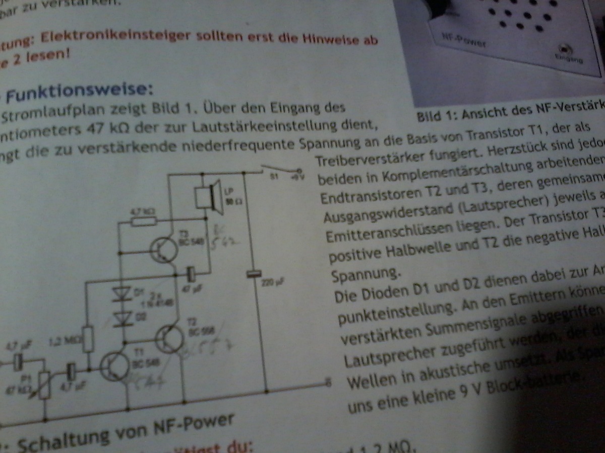

Guten Morgen!

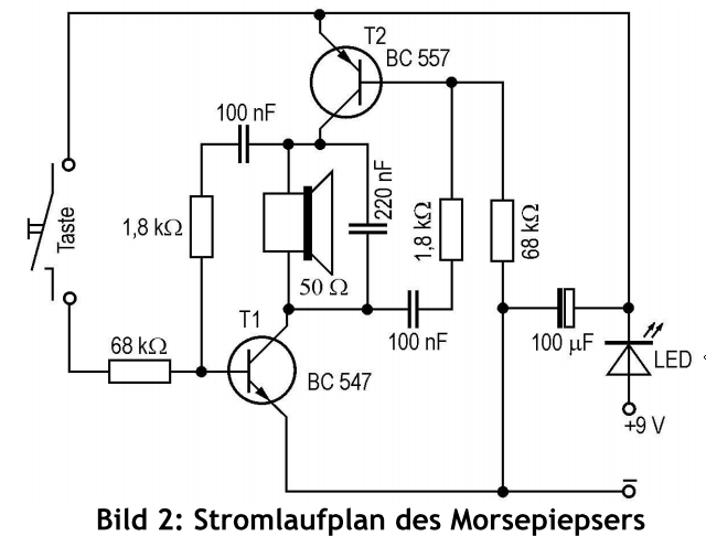

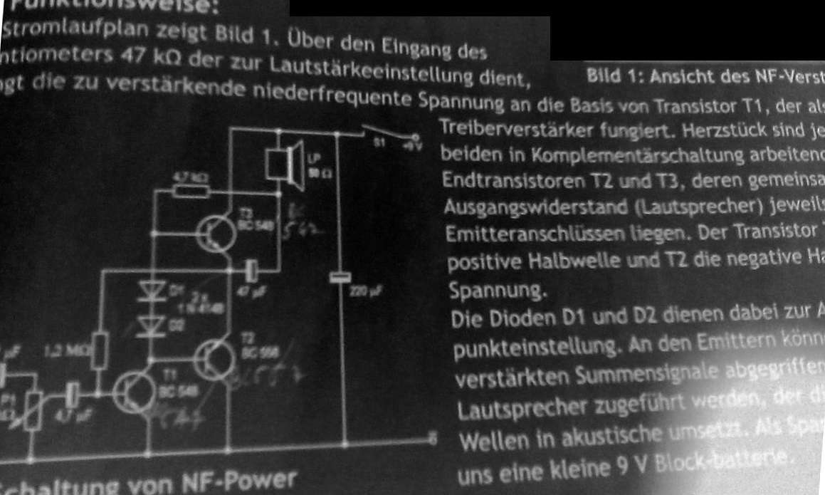

Wie kann ich einen 50 Ohm Lautsprecher ersetzen, der in einer Schaltung
bzw in einen Schaltplan geschrieben steht das dieser und dessen Impedanz
auch als gemeinsamer Arbeitswiderstand benötigt oder genutz werden soll,
siehe Bild.
Geht es da einfach zwei 22 Ohm Widerstände dort in Reihe mit einen nur
mir vorhandenen 8 Ohm Lautsprecher zu benutzen denn ich habe kein mit 50
Ohm oder wäre es möglich ein paar Kopfhörer mit 32 Ohm dort mit in die
Reihe mit dem 8 Ohm Lautsprecher zu schalten damit es in etwa
gleichwertig an die 50 Ohm kommt?
Ich denke mal ein Transformator würde ja auch noch funktionieren, doch
da der Arbeitspunkt damit gesteuert wird ist es ja anders wie bei einer
Schaltung wo man ein Transformator am Ende der NF Stufe einsetzt um von
ein 2KOhm auf 32Ohm zu kommen wo das mir bekannt ist bei einen Detektor
oder Audion, da hatte ich mal eine solche Transformation von reiner NF
mit einen USB Ladegerät ausgebautem kleinen Trafo versucht dort die
2Kohm runterzu transferieren aber hier ist es ja doch etwas anderes
durch die Funktion das es als gemeinsame Impedanz für den Transistor
sein soll..
Bilder habe ich im Anhang

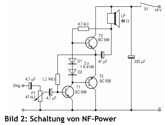

Hier habe ich auch noch mal ein Bild von einer ähnlichen Schaltung wo
ich auch gerne 8 Ohm Lautsprecher verwenden möchte aber auch die frage
habe wie ich da vorgehen kann.
Vielleicht kann mir ja jemand zu den beiden Fällen etwas emphelen wo ich
mit arbeiten kann.
Bild wieder im Anhang.
Zwei 22 oder ein 47 Ohm Widerstand passt, aber es wird merklich leiser.
Ohne Widerstand verabschiedet sich die Endstufe recht schnell.
Das gilt ganz allgemein immer.
Fuer weitere Hilfen muesdte man wissen, welcher Verstaerker das ist und
idealerweise der Auschnitt aus dem Schaltplan.

Du kannst beides machen und beide Male wird eben dein Lautsprecher
leiser werden.
Aber warum besorgst du dir keinen 50Ω Lautsprecher. Reichelt z.B. hat 10
verschiedene Ausführungen davon.
Dass man keine 8Ω Typen verwenden kann, liegt hauptsächlich an der
Belastbarkeit der Transistoren in der Schaltung.
Deine Schaltungen sind aus einem Elektronik-Einsteiger-Baukasten und die
haben eben einen Kleinlautsprecher mit 50Ω verwendet und ihre
Schaltungsbeispiele darauf angepasst.
(Firma: matzetronics)

Die zweite Schaltung ist da genauso mäkelig wie die erste. Bei der
Gegentaktendstufe hängt die Gegenkopplung von der Impedanz des
Lautsprechers ab.
Generell kann man die Lausprecher durh einen Kopfhörer mit 32 Ohm (oder
beide Systeme in Reihe für 64 Ohm) ersetzen, aber der KH kriegt dann
eine Menge Leistung ab.
Für meinen Teil würde ich auf diese Schaltungen verzeichten, wenn nicht
sowieso schon ein passender Lautsprecher vorhanden ist - oder einen
Übertrager besorgen, der den Job macht.
https://www.reichelt.de/nf-uebertraeger-1-3-rm-10-x-12-5-mm-nfu-1-3-p32776.html?r=1

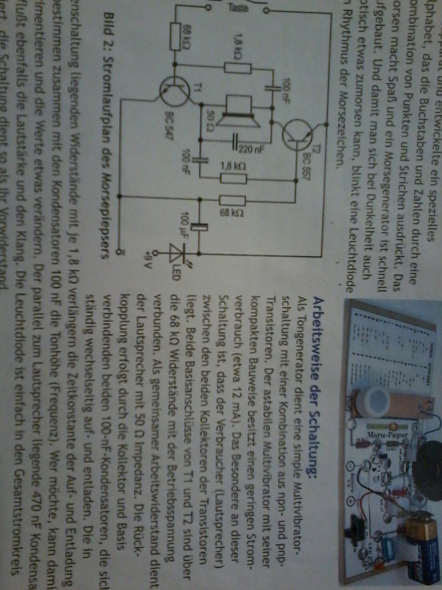

Das geht höchstwahrscheinlich aus verschiedenen Gründen nicht.
In der gezeigten Schaltung wird die Induktivität des hochohmigen
Schallwandlers mit dem 220n als Schwingkreis ausgenützt. Eine Abweichung
davon wird zumindest die Frequenz verändern.
Ferner, weist die Kapsel auch den Arbeitswiderstand der Schaltung auf.
Ein Trafo geht hier nur wenn er wirklich geeignet ist. Ein vorhandener
alter Transistorradio NF Trafo ist zu niederohmig und hat auch nicht
unbedingt die gewünschte Induktivität und Güte (Q).
Prinzipiell, wenn eine geeignete Spule vorhanden ist, würde die
Schaltung auch funktionieren wenn ein externer NF Verstärker
angeschlossen wird.
Ich rate Dir, eine andere Schaltung wie z.B eine RC Phasenschieber
Schwingschaltung nur aus einigen RCs bestehend, oder eine Twin-T
Schaltung mit OPV, oder eine Wien-Brückenschaltung zu nehmen. Wenn Du
allerdings wenig Erfahrung auf dem Gebiet hast sind die letzten beiden
Schaltungen aus Komponenten dimensionstechnischen Gründen auch nicht
sehr anzuraten.
PhilLips hatte vor vielen Jahren in den EE20 Baukästen einen
zweistufigen RC Phasenschieber Morsesummer. Der funktionierte sehr gut.
Wie gesagt, ich rate Dir von LC Schaltungen im Augenblick ab. Da muß
alles stimmen damit die überhaupt funktionieren.

Nun sind ja einige Antworten so wie ich es vermutet hatte in der
Richtung das ich in einer Zwickmühle was nun der Schritt sein wird den
ich weiter verfolge..
Entweder 50 Ohm Lautsprecher besorgen.. oder für den NF-Verstärker den
ich bereits aufgebaut habe, damit ich das noch heute weiter fertig bauen
kann müsste ich ein Transformator mit 1:3 selber bauen, wenn das mit
meinen Mitteln machbar ist.. Draht mit 0,3 und 0,1 habe ich noch viel
da, also CuL Draht, aber mit Ringkernen weiss ich nicht welcher da am
besten ist, denn ich habe Ferrit in diversen Formen da aber teils ohne
Bezeichnung und da müsste ich dann doch nochmal etwas Hilfe beim
fortfahren dieser Option haben, vielleicht kann mir ja jemand dazu etwas
raten.
Die Variante bei dem Morsepieper würde ich dann erstmal mit dem 22Ohm
und einem 16Ohm Lautsprecher den ich gerade gefunden habe testen, und
dann man Berichten.
Ok dann mal schauen was ihr dazu noch sagt.

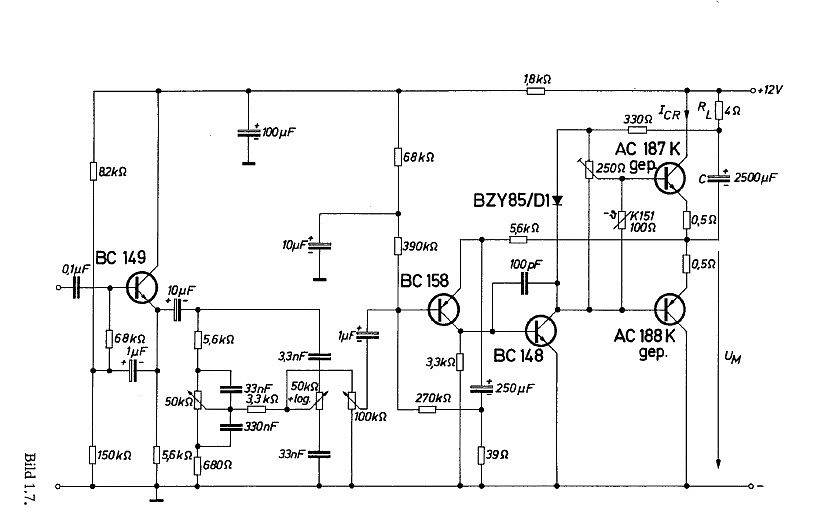

Deine zweite Schaltung entspricht der von Karl,
dort gehört kein Übertrager rein,
du kannst einen 4 Ohm Lautsprecher direkt anschließen.

Für die die das in ein paar Jahren lesen, der Schaltplan für den
NF-Verstärker gibt die Transistoren falsch an. Die BC 548 sollen BC 547
sein (NPN). Der BC 558 soll ein BC 557 (PNP) sein.

Einen 4 Ohm Lautsprecher direkt anschließen? Bei dem NF-Verstärker,
denke soll gemeint sein mit der darauf bezogenen Antwort, wenn der
zweite Beitrag gemeint war. Gut würde es mit 8 Ohm aber doch besser als
mit 4 Ohm damit funktionieren?

Oder ich baue die Schaltung anders, wird ja sicher noch ähnliche einfach
aufgebaute Morsepieper ohne IC geben (wollte den daher bauen wegen der
einfachheit nach).
Mit einem 8Ω LS kannst du das schon mal probieren. Bei hoher
Aussteuerung werden die Transistoren vermutlich thermisch überlastet.
Also, vorsichtig anfahren und die Temperatur der Transistoren im Auge
behalten ...
Nimm einfach der Sicherheit halber einen Widerstand in Reihe, wenn es
auch leiser sein sollte: der erste Erfolg wäre da. Und auf 50Ω musst du
nicht unbedingt kommen, auch mit ≈30Ω (also 22Ω Vorwiderstand) wird das
kein ernstes Problem geben.
Immer im Hintergrund: Hobby, erster Versuch bis ev. ein passender LS
beschafft ist. Zusätzlich, mit einem 9V-Block als Quelle wird schon
dessen Leistungsfähigkeit für eine gewisse Begrenzung sorgen ...

Ich würde mich grob an den Rat von HildeK anschließen und vorschlagen
die schon "fertig aufgebaute?" Schaltung jetzt einfach mal mit einem
Vorwiderstand auf Funktion zu testen um zu sehen ob du die richtig
aufgebaut hast oder nicht. Wenn nicht ggf. die zum arbeiten zu bringen
um deine Fehler zu finden.
Da wird so zwar nur ein sehr leises Signal herauskommen, aber da weisst
du dann das es wegen dem Vorwiderstand ist. (Am Widerstand wird bei
50Ohm Zielimpedanz ~5x mehr Leistung in Wärme umgesetzt als beim
Lautsprecher in Schall... Mit dem richtigen Lautsprecher wäre also 6x
mehr Leistung am Lautsprecher...) Daher wäre es vielleicht auch gar
nicht so dumm beim Test dem anderen Vorschlag von HildeK zu folgen und
eher so auf 26...30 Ohm Gesamtimpedanz abzuzielen. (Also 18Ohm oder
22Ohm Vorwiderstand)
Ein 32Ohm Ohrhörer geht natürlich auch, allerdings sollte man beachten
das es für diesen auch schnell "zu viel" sein kann. Und vor allem sollte
man diesen bei der Erstinbetriebnahme keinesfalls am Ohr haben sondern
erst danach langsam heranführen. (Bei einer ggf. Fehlersuche gilt
selbiges, niemals AM Ohr wenn die Gefahr besteht das die Schaltung
plötzlich funktioniert!) Da die Schaltung für einen Lautsprecher
ausgelegt ist kann es je nach Typ des Ohrhörers wirklich "gefährlich"
Laut werden für den Fall das dieser direkt am Ohr sitzt.
Danach die Schaltung als "abgeschlossenes Lernprojekt" abhaken und eine
zu deinen Anforderungen und deinem Bauteilbestand passende Schaltung
suchen und Aufbauen. Der Bauteilwert liegt ja im zweistelligen
Centbereich...
Häähh?
Die BC548 sind doch voll kompatibel zum 547, Die unterscheiden sich von
den 546,547 nur in der Spannungsfestigkeit. (BC546=80V, BC547 =45V,
BC548=30V)
Bei den BC558 ist es genau so!
Da hier mit einer 9V Batterie gearbeitet wird also völlig unkritisch.
Ich weiß das es Transistoren gibt wo in der Bezeichnung jeweils eine
Nummer weiter dann der Komplementärtyp ist. Hier ist das aber nicht so.
Seit dem ist vom BC546/7/8 die Low Noise Varianten BC549 & BC550 (beide
auch NPN) gibt kann man, anders als früher, auch die zweite Stelle nicht
mehr als Indikator für die Polarität nehmen.
Es ist jetzt so: BC546...BC550 -NPN Typ, ALLE in der o.g. Schaltung für
den BC548 Einsetzbar!
BC556...BC560 - der zu den o.g. passende PNP Komplementärtyp, ALLE in
der o.g. Schaltung für den BC558 Einsetzbar!

Die Schaltungen koennen durch Verwendung anderer Transistoren so
veraendert werden, dass auch 8Ohm gingen. Aber erst testen, wie Carsten
geschrieben hat.
Der Morsepiepser kann mit Darlingtons fit fuer 8 Ohm werden. BC516/517
zB.
Wenn du keinen 50Ohm LS hast, dann lass es sein.
Such dir was anderes.
Evtl. nimm 5x 8Ohm LS.
Es ist doch wirklich kein Problem, so ein Teil zu besorgen.
