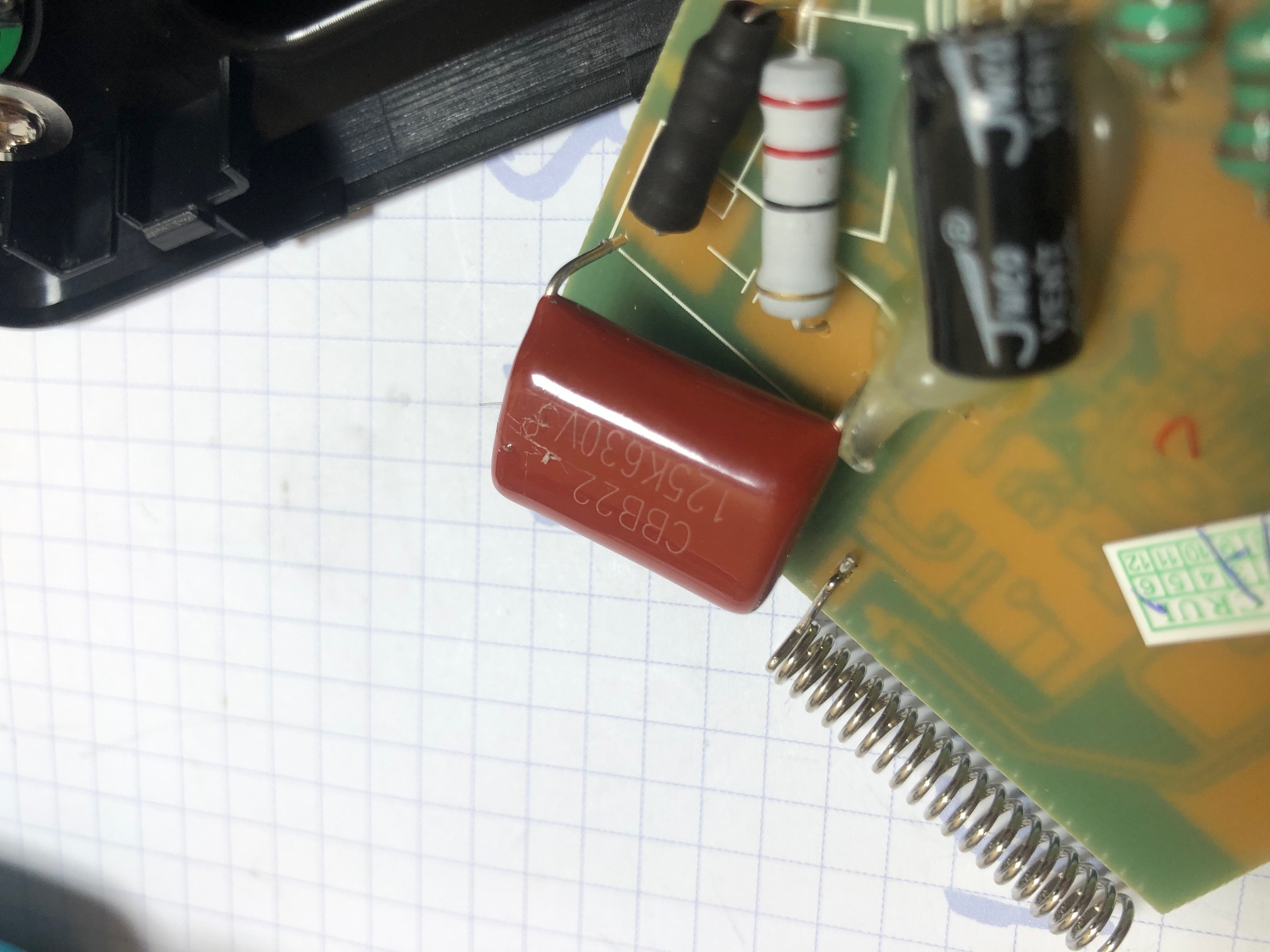

von Pechvogel (Gast)

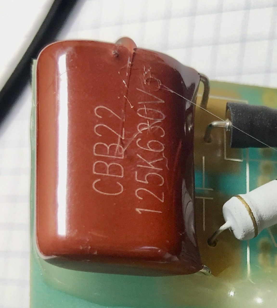

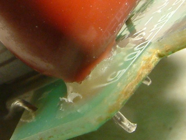

diese Kaubonbons (Plombenzieher) waren schon in Opas Dampfradio verbaut.
Was ist das für ein Typ und wie ist der innere Aufbau?
Ist aus einem Kondensator-Netzteil einer LED-Lampe. Die Lampe brennt und
mal nicht, dazwischen flackert sie recht nett. Ein Folienkondensator mit
1µF drüber gehalten und die Lampe brennt ohne zu zicken.
Der innere Aufbau würde mich deshalb interessieren, weil wohl an einem
Bein was rausgesuppt ist, s. Bilder.
Harald
von Theor (Gast)
Ich halte das für einen MPF (Metallisierte Propylen Folie) Kondensator.
"CBB22" spricht dafür. Die haben kein flüssiges oder pastöses
Elektrolyt.
115J entsprechend 1,1uF.
Die gelb-weißliche Substanz ist vermutlich Wachs. Wohl um etwas mehr
Distanz zu kriegen, weil einige Volt an dem C liegen.
Kann aber schon sein, dass der aufgegeben hat. Wie alt ist das Gerät?
Wie hoch die über ihn liegende Spannung? Was fliessen da für Ströme
durch?
von MaWin (Gast)
Folienkondensatorwickel in rotem Epoxylack, wohl billigtes Polyester.
Kaufe statt dem 1100000pF 5% 400V= Pllyesterkondensator einen 1.2uF 10%
275V~ X2 Polypropylenkondensator, der lebt länger.
Das weißgelbe Wachs oder was das ist kommt definitiv nicht aus dem
Kondensator.
Normalerweise halten diese Typen ewig und wenn sie dann mal kaputtgehen,
bekommen sie schwarze Löcher oder es platzen ganze Teile vom Gehäuse ab.
Aber da ist nichts drin, was man irgendwie herauskochen könnte.

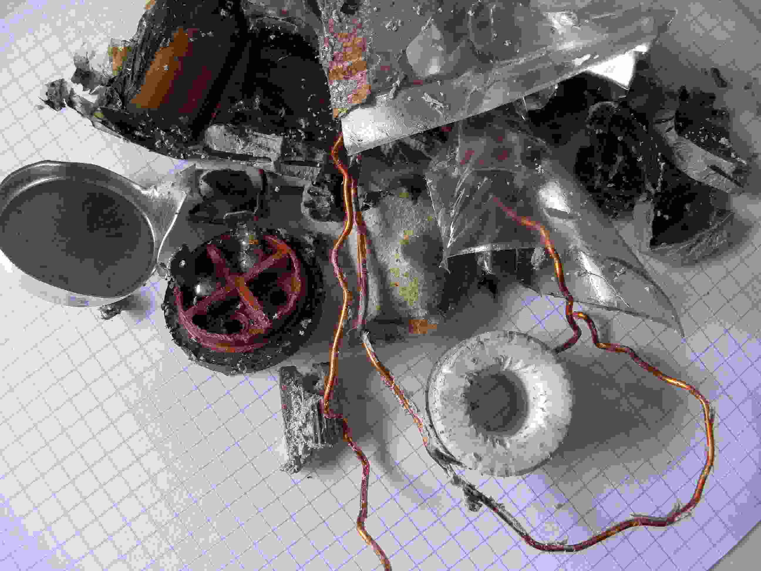

Werde den Kondensator mal im Schraubstock zerdrücken.

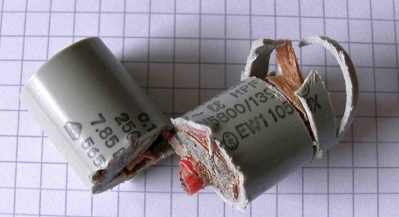

Ben B. schrieb:
> Normalerweise halten Kondensatoren in dieser Bauform ewig, in
> Schaltnetzteilen für PCs z.B. bekommen diese Dinge gerne den vollen
> primären Betriebsstrom des Transformators ab. Über viele Jahre...

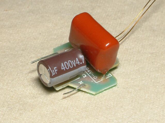

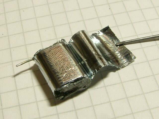

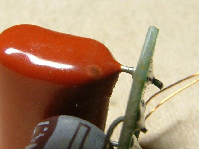

Habe von den Dingern auch noch keinen defekten gesehen. Aber schau mal
Bild 3, da ist eine dunkle Stelle an dem Bein, das im Wachs stand. Hier
hat wohl mal was unter dem Lack gekokelt. Der Kondensator wird im
Betrieb auch gut warm.

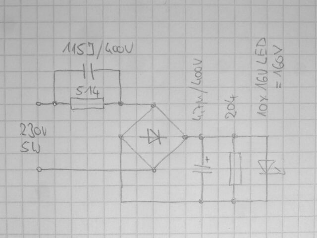

Interessant auch ein reproduzierbares Fehlerbild: 1 sec. leuchtet die
Lampe, dann beginnt sie zu flackern. Das Flackern wird immer dunkler,
nach ca. 10 min. leuchtet die Lampe dann urplötzlich fehlerfrei.
Der Vollständigkeit halber noch die Schaltung.

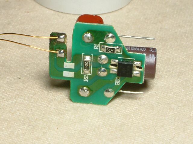

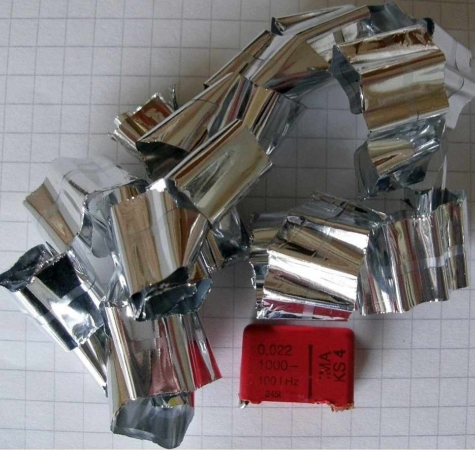

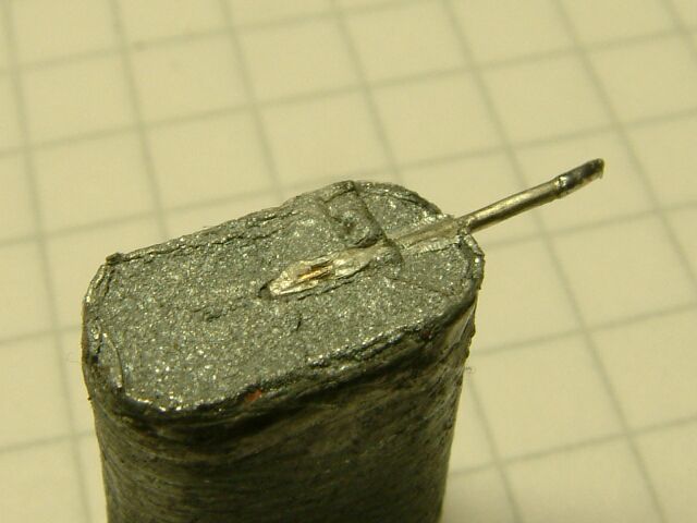

Ben B. schrieb:
> Kannst Du das Material an der schwarzen Stelle leicht abkratzen?
Wollte den Kondensator eh quetschen: Ein Bein war ab Produktion nicht
richtig am Wickel angeschweißt und dort hat es wohl heftig gebritzelt.
Das Bein ist mit dem Lack abgefallen, ich habe es fürs Foto wieder
aufgelegt. In Bild 2 das fehlerfreie 2. Bein. Der Wickel war
offensichtlich in Ordnung.
Dies erklärt auch das Fehlerbild:
Habe nun einen X2 in der gleichen Gehäusegröße eingelötet (allerdings
mit 10% der Kapazität (=0.1µF)), die Lampe zieht nun 0.4 Watt aus dem
Netz, hat keinerlei thermischen Probleme und hält nun wohl 100 Jahre.
Wobei das Lampengehäuse zerstört ist.
Siehe auch: Beitrag "Re: LED leuchtet erst ab 16V"

Das hat eben nicht mit dem Folienmaterial (Polyester oder PP) zu tun,
sondern mit dem Schutz der Aluminiumschicht vor Feuchte!
Epoxy Tauchlackierungen schützen eben nicht dauerhaft vor hoher
Luftfeuchtigkeit => dünne Aluminiumschicht verrottet leicht,
besonders wenn sie auch noch unter Spannung steht.

von Karl B. (gustav)
Ja,
zerstörungsfreie Neugier leider nicht immer möglich.
Ist aber ein anderes Material im Bild.
Viel mehr kann man da aber IMHO so wie so nicht sehen.

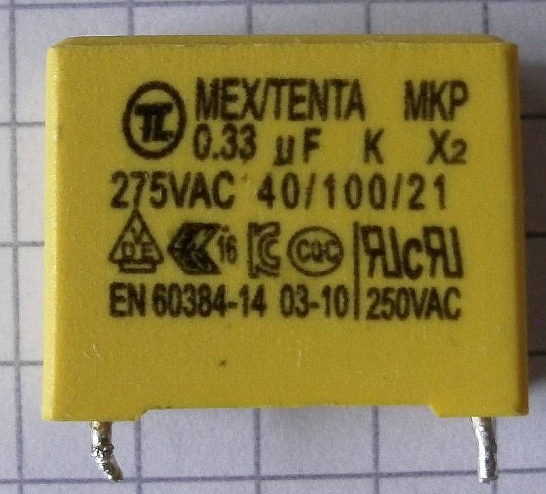

Der Aufdruck für Klimaklassen beim "gelben" sollte aber verstärkt
Beachtung finden.
40/100/21
Also:
Minus 40 Grad Celsius ; plus 100 Grad Celsius
und 21 Schärfegrad der feuchten Wärme... weiß nicht.
Frage an den Experten
ciao
gustav

von hinz (Gast)
Karl B. schrieb:
> 40/100/21
> Also:
Ja.
21 Tage bei +40°C und 93%RH.
Und dann darf er seine Eigenschaften nur ein klein wenig verändert
haben, mit defekt hat das nichts zu tun.

michael_ schrieb:
> Klar, der lebt länger. Aber dann kriegst du das Gehäuse der Lampe
> nicht mehr zu, weil er viel zu groß ist.
So ist es. Der als Ersatz verbaute Kondensator hat neben einem Zehntel
der Kapazität auch nur 250V statt 400V. Der Größenunterschied ist also
beträchtlich. Wobei der als Ersatz verbaute Kondensator in einem
Plastikbecher steckt und darin vergossen ist.

von michael_ (Gast)
Pechvogel schrieb:
> Die Lampe ist zudem so konstruiert, dass man sie nicht öffnen kann.
Bei meinem Modell ging es erschreckend einfach.
Der Streuschirm ist nur mit ein paar Silikonpunkten befestigt.
> Selbst wenn man das Unterteil auf der Drehe trennt, geht es nicht
> auseinander. Denn zwischen E14-Sockel und der Platine sind extrem kurze
> Drähte verbaut.
Du machst es von der falschen Seite aus.
 Auch die Verbindung der Netzteilplatine und der
> LED-Platine ist übel, die Platine verhakt sich mit der LED-Platine. Geht
> nur mit Gewalt auseinander.
Den "Haken" mußt du nur verschieben. Vorher das Zinn entfernen.
Alles ganz leicht.
von michael_ (Gast)
Äpfel mit Birnen?
Die 250V sind ~ unter verschärften X2-Bedingungen.
Die 400V ist - Gleichspannung.

von Peter G. (Gast)
Wieso überhaupt dieser Kondensator vor dem Gleichrichter? Man hat doch
nach der Gleichrichtung eine definierte Spannung. Wieso nicht einfach
die passende Anzahl an seriell verschalteten LEDs und gut ist?
von VollKonkretKorrekter (Gast)
Weil der als kapazitiver Vorwiderstand fungiert. Das geht dann bei
Gleichspannung nicht mehr...
> Man hat doch
Dann rechne mal die passende Anzahl aus. Das gibt dann 5 Meter lange
Leuchtstäbe, die man ums Sofa wickeln müsste.
von hinz (Gast)
> doch
Man betreibt LEDs wegen ihrer Kennlinie nicht an einer Spannungsquelle,
sondern an einer Stromquelle. Der Kondensator sorgt als kapazitiver
Vorwiderstand für einen einigermaßen konstanten Strom.

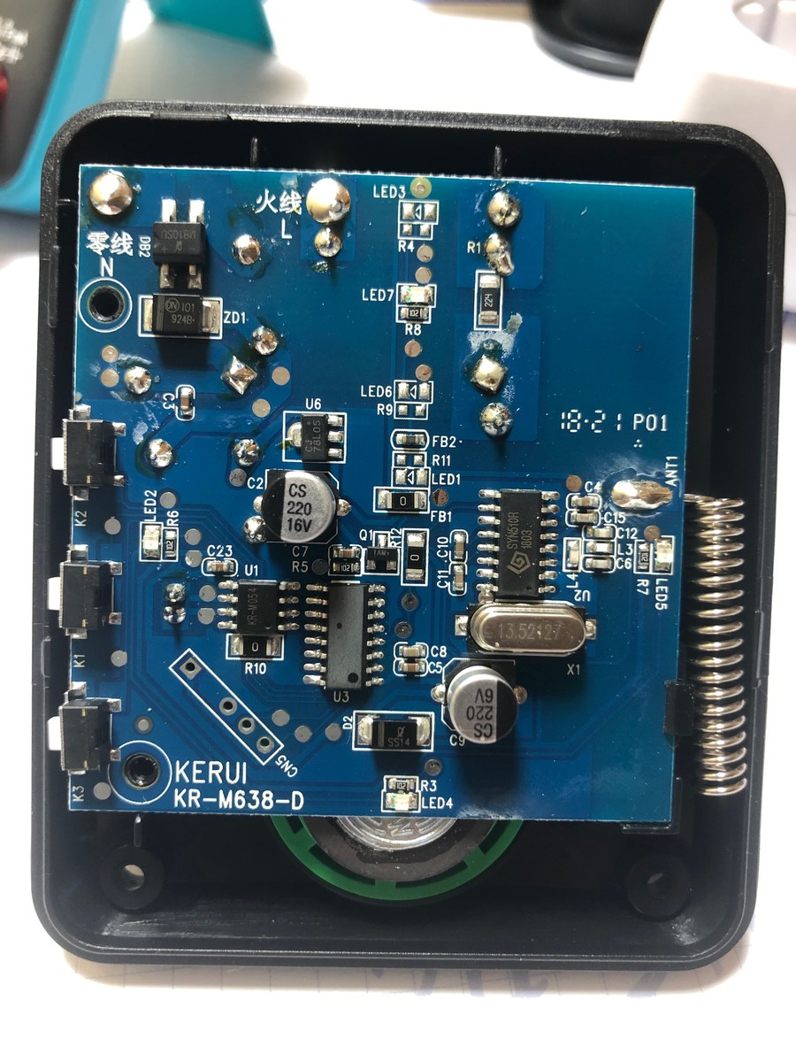

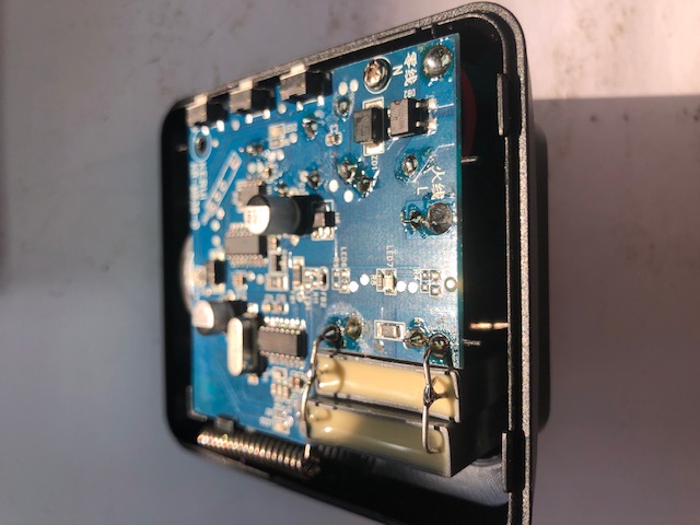

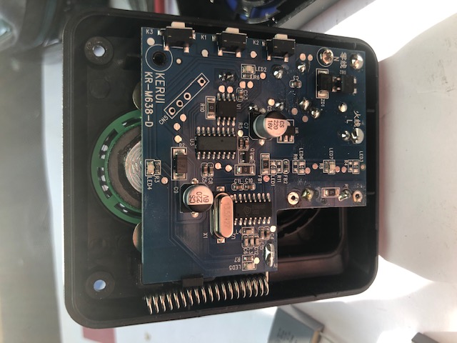

von ek13 (Gast)
``` schrieb:
>>>> Diese Folienkondensatoren sind normalerweise nach einem Jahr hin.
>>> Blödsinn.
Hallo liebe Forenmitglieder,
laut der ausführlichen Beschreibung mit Fotos des TO, ist der Defekt im
C vermutlich bei der Herstellung passiert.
Habe hier auch so einen defekten Kondensator, verbaut in einem
Funkklingelempfänger von TECKNET. Ausfall nach 1,5 Jahren Betriebszeit.
Fehlerbild: - Empfänger macht sich durch rhythmisches Hupen und LED-
Blitzen bemerkbar.
Überprüfung der internen Betriebsspannung ergab ein Zusammenbrechen der
3,3V  beim Hupen.
Das Kondensator- Netzteil hat diesen CBB22  1,2µF/630V (RM=20; L=22;
B=9; H=17)  verbaut. C ausgelötet und gemessen, er hat  nur noch  385nF.
Hab noch einen weiteren, funktionstüchtigen Funkklingelempfänger im
Einsatz. Natürlich hab ich diesen auch gleich mal auf das „CBB22
Syndrom“ geprüft. Siehe da, Kapazität z.Z.  610nF statt 1200nF. Also
wird diese auch bald ausfallen.
Da dieser Kondensatortyp vermutlich nicht für diese Anwendung geeignet
ist, was gibt es für alternativen (gleiche Abmessungen) mit höherer
Qualität?
Beste Grüße
von MaWin (Gast)
> ist, was gibt es für alternativen mit höherer
> Qualität?
X2 Polypropylen Funkentstörkondensatoren.
> gleiche Abmessungen
Natürlich nicht, von nix kommt nix.

von ek13 (Gast)
hinz schrieb:
> https://de.rs-online.com/web/p/polypropylen-folienkondensator/8712638/
> Sind nicht größer, brauchen aber etwas Schaltdraht.
Danke Hinz,
genau, dass wäre ein Ideal-C, leider passt das RM 27,5 und die Länge
nicht in das Originalgehäuse. (auch nicht mit zusätzlichen Schaltdraht
Hab aber eine Lösung, 2 x 470nF X2 275V~ parallel, Wegen der Bauhöhe
wurde die LP bearbeitet.
Die Kapazität reicht, da das C-NT Original von 100-220V~ ; 0,5W  laut
Gebrauchsanleitung, ausgelegt ist.

von hinz (Gast)
Was für Maße hat der CBB22 denn? Möglicherweise ist da der Hersteller
auf Fakes reingefallen.
von ek13 (Gast)
ek13 schrieb:
> Das Kondensator- Netzteil hat diesen CBB22  1,2µF/630V (RM=20; L=22;  B=9; H=17)
verbaut.
MfG
von Carl D. (jcw2)
Eine wichtige Eigenschaft der Xn-, Yn-Kondensatoren, ist die
Selbstheilung. Bei einem Durchschlag (wegen Pulse aus dem AC-Netz)
brennt dabei etwas Metallbelag um die Durchschlagstelle herum weg, statt
der ganze Kondensator mit Umfeld ab. Dadurch wird aber die effektive
Belagfläche und kleiner.
Und da das offensichtlich häufig passiert, findet man viele
Kondensatornetzteilen, die mit teils stark "verkleinerten" C's zu
kämpfen haben. Damit fällt ihre Ausgangsleistung, bis nichts mehr geht.
Es wird dann wegen einem 1€-Artikel eine neue Kaffemaschine für 50€
gekauft, mal ganz abgesehen vom produzierten Elektroschrott.
"Echte" x-/y-Kondensatoren werden mit ihrer vorgesehenen Netz-Spannung
spezifiziert, also z.B. 250VAC und nicht mit 630V. Der 250VAC X2 muß
nämlich 2,5kV aushalten, bevor er seine Kapazität zu reduzieren beginnt.
von hinz (Gast)
ek13 schrieb:
H=17)
> verbaut.
Ah, besten Dank, hatte ich überlesen. Das ist natürlich ein
offensichtlicher Fake, so klein bekommt das nur eine chinesische
Stempelmaschine hin. Der wird original ehr 0,68µF/400VDC gehabt haben.
