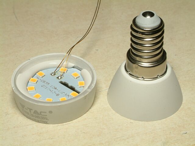

eine E14 LED-Kerze mit 4 Watt flackerte erst, dann war sie hin. Nach dem
Öffnen finde ich 10 Chip-LEDs in kreisrunder Anordnung. Habe mit meinen
Mitteln vergeblich versucht, die in Reihe geschalteten LEDs zu prüfen.
Kein Wunder, denn hier hätte man 160VDC gebraucht (10x16V)
Gibt es spezielle LEDs mit höherer Spannung, oder sind bereits auf dem
Chip mehrere LEDs in Serie geschaltet?
Harald

Ja. Die einzelnen Emitter kann man oft auch mit bloßem Auge durch die
gelbe Vergussmasse erkennen und zählen (helle Punkte)

von Pechvogel (Gast)
michael_ schrieb:
> Ein 1A/12V NT wird wohl ausreichend Strom liefern können!
> Ich habe nicht erwartet, dass solch kleine LED mit 12V nicht leuchten.
Das dachte ich auch. Als bei 15V immer noch nix war (mehr geht nicht),
habe ich die LEDs für tot erklärt. Nur spaßeshalber habe ich noch eine
LiIon-Zelle dazugeschaltet, bei 16V gings dann los. Tippe also auf 4
Stück in Serie. Bei 10 LEDs in Serie sind es dann 40 LEDs in Serie
(Bild). Wehe, es fällt eine aus.

von Michael B. (laberkopp)
michael_ schrieb:
> Ein C als Vorwiderstand mit 1,2µ, Gleichrichter und ein 250V/4,7µ.
> Nach ersten Messungen sind diese i.O.
Cool, brennt eine LED durch, explodiert der ELko.
von michael_ (Gast)
Nö, der Gleichrichter :-)
Aber kennt jemand eine Chinaquelle für die gezeigte LED-Platine?
Da könnte man evtl. billig reparieren.
von Steffen W. (derwarze)

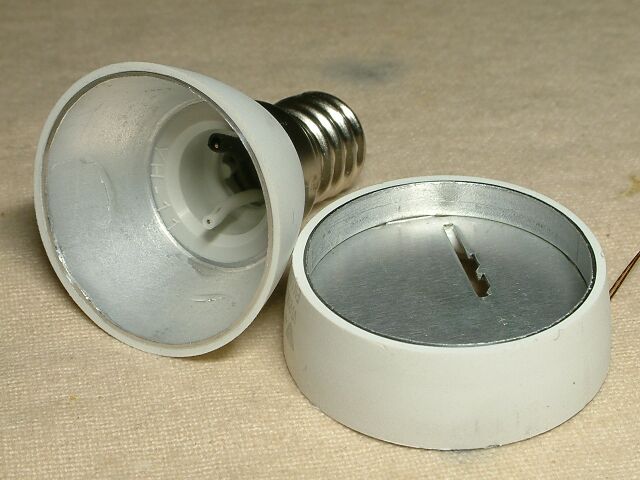

Gratulation das sind LED-Leuchten von V-TAC. Die Dinger sind der grösste
Mist, das Wärmemanagement ist mehr als Grenzwertig und die restlichen
Bauteile werden kaum besser sein.
Von 10 Stück die mal für die Werkstattbeleuchtung(unterschiedlich lang
eingeschaltet) hat keine das erste halbe Jahr überlebt. Alle thermisch
gestorben, eine oder mehrere LED waren durchgebrannt, manche schon nach
wenigen Wochen.
Reparatur ist wegen der thermischen Fehlkonstruktin wenig sinnvoll. Wer
Lötkünstler ist kann versuchen LEDs auszutauschen wenn mehr als eine
kaputte LED Platine da ist. Wird aber dann auch nur begrenzte Zeit
halten.
Fazit: Finger Weg von V-TAC LED-Leuchten, besser etwas mehr Geld
investieren und welche mit vernünftiger Qualität kaufen!

So schlecht ist das gar nicht realisiert, der untere Teil der Kerze ist
aus Alu, das thermisch bis in die E14 Fassung reicht. Von da geht die
Wärme dann in die Fassung. Das Kondensatornetzteil sitzt allerdings in
dem Alugehäuse und vor allem der Serienkondensator wird schon
freiliegend ordentlich warm.
Bist du da sicher?
Kann ich mir vom Preis und der Sicherheit her nicht vorstellen.
Es wird innen eine Alubeschichtung oder Folie sein.
michael_ schrieb:
> Bist du da sicher?
KEINE Beschichtung oder Folie!
Ich bin sicher, habe das Teil ja selber auf der Drehe abgestochen. Da
kamen eine Menge Aluspäne. Schaue mal IMG08552.jpg nochmal genau an, das
Alu ist ca. 0.5mm dick. Hat mich auch gewundert, bei 1,35 Euro pro Lampe
(die Lampe scheint mir hoch subventioniert):
https://www.reichelt.de/led-lampe-e14-5-5-w-470-lm-4000-k-vt-42581-p266883.html?&trstct=pos_11&SID=92Xg5jRawQATYAAAionQs909c9af9b4b146b8403201bcc0b7e761
Wir haben vor kurzem 8 Stück bei Reichelt mit geordert und 6 Stück davon
verbaut. Mal sehen, wie lange die 6 Lampen leben. Sollte nochmal eine
ausfallen, wird die ebenfalls geöffnet und der Fehler lokalisiert. Bei
den paar Bauteilen kein Problem.
Die Lampe hier ist wegen einem ab Werk fehlerhaften Kondensator
ausgefallen (ein Bein fehlerhaft am Wickel angeschweißt), da kann das
Lampendesign nichts für.

von michael_ (Gast)
Da müßte die Schutzisolierung ja nur der Lack sein?
Fast alle fassen beim Lampenwechsel ja dort an, ohne den Strom
abzustellen.
Die LED habe ich jetzt mit einer höheren Spannung getestet.
Bei ca. 5mA stellt sich eine Spannung von 16,5V ein.
Pro LED!
Trotzdem war ich erst mal erschrocken über die große Helligkeit.
Statt spekulieren einfach Bilder guggen (rechtes Bild):
Beitrag "Re: LED leuchtet erst ab 16V"
Das sind zwei Gehäuse übereinander. Innen Alu, außen Plastik.
Würde mich interessieren, wie das hergestellt wird.
von Klaus R. (klaus2)
...molding. Das Alu geht übrigens nicht bis in den Sockel. Thermik nur
über den bauchigen Teil.
Klaus.
von michael_ (Gast)
Pechvogel schrieb:
Ich habe doch genannt, dass da eine Folie innen sein kann. Was du
verneint hast, mit dem Hinweis auf massives Alu.
Mein Exemplar ist auch so.
Alufolie kann auch mal etwas dicker sein als Backfolie.
Mal sehen ob man das messen kann.
von Georg M. (g_m)
Also ungefähr 5½ LEDs auf einem Chip.
Egal ob das nun 0,25 oder 1mm Alu ist, wenn wie hier das im hermetisch
geschlossenen Plastgehäuse ist ist nunmal kaum Wärmeabfuhr möglich.
Überhitzung ist vorprogrammiert.
...das umspritzte Material ist dünn, hart und spröde. Ich vermute GFK
ähnliches mit geringem Rth, wie man das von Plastikfinger-KK kennt.
Klaus.
