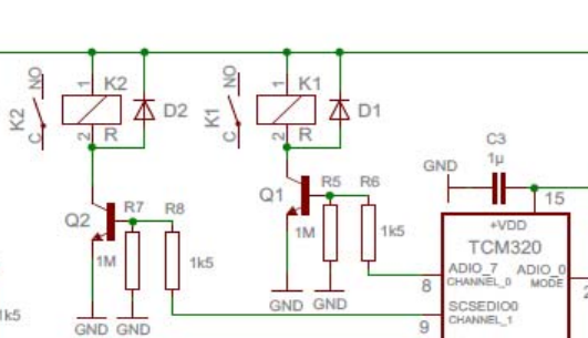

ich habe ein Projekt mit einem EnOcean Funkmodul, das u.a. Ausgänge
schaltet.
Nun möchte ich an die Ausgänge über NPN Transistoren Relais ansteuern
(flexibel einsetzbare, potentialfreie Kontakte sind mir wichtig).
"Due to its lower supply voltage i.e. 2.6 to 3.3 V for the TCM 320(C)
and lower output current drive capability (max. 2 mA @ 3 V) external
output drivers for actuators like relays may be required."
Ich suche also Transistoren mit max. 2mA Basisstrom um ein 24V Relais zu
betreiben.
Leider finde ich nur Transistoren mit 20mA Basisstrom.
Gibt es eine Art Transistorsuchmaschine mit dem Basisstrom als
Auswahlkriterium oder habt ihr auf die schnelle einen passendes
Exemplar?
Beste Grüße
AM

Anbei noch eine offizielle Beispielbeschaltung des Funkmoduls vom
Hersteller, für den Fall, dass das in irgendeiner Weise hilfreich sein
könnte.

Gast #3409523
Liebe Anne,
Der Strom der hier durch die Basis fliest wird durch den Widerstand R6
begrenzt. Dieser muß einfach groß genug sein, um den Transistor
durchzuschalten, sodaß ein Kollektorstrom von 17mA fließen kann (das
wird vom Relais benötigt).
Nimm doch einfach einen einen Feld Wald und Wiesen BC546,
der kann ein IC von 100mA, dass sollte reichen um das Relais zu
schalten.
#3409660
Anne Marie schrieb:
> Beta = Ic / Ib = 16,7mA / 2mA = 8,35
> Beta sollte also mindestens 8,35 betragen.
Das hat jeder Kleinsignaltransistor. Bei 20mA beträgt die
Verlustleistung gerade Uce,sat * Ic = 0,3V * 0,02A = 6mW.
Damit reicht ein kleiner BC546 bzw. ein ähnlicher NPN Typ. Als
Basiswiderstand benötigst Du mindestens 2,2k um die Quelle nicht zu
stark zu belasten; mit 2,5...2,7k dürftest Du auf der sicheren Seite
sein.
