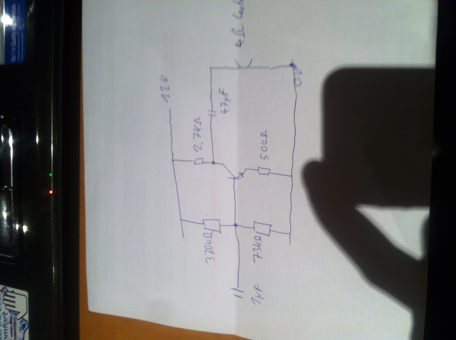

Ich hab mir mal eine Emitterschaltung zusammengebaut.
Jetzt wollte ich am Eingang über ein Kondensator ein
Signal vom Line out Audiogerät einspeisen, und den Ton über den
Ausgangskondensator per kleinen Hochtöner wiedergeben.
Irgendwie ist das Signal am Ausgang leiser als am Eingang!
Mit dem Emitterwiderstand und Kollektorwiderstand hab ich schon
rumprobiert.
Hab ich irgendwas falsch bei der Emitterschaltung verstanden?
Spannungsversorgung ist 12V
Es geht mir jetzt übrigens nicht um den Klang,kann ruhig verzerrt sein,
es geht mir nur ums Prinzip.
Gruß Holger

hier mal ne Skizze.
Ich hab jetzt mal ein Tieftöner an den Eingang angeschlossen und drauf
geschlagen, jetzt konnte ich am Ausgang über den Hochtöner die Schläge
hören, wenn ich den Emmitterwiderstand gebrückt hab.
Also verstärken tut das ganze.
Ich hab auch mal mein MP3 Player angeschlossen, und ganz leise gestellt,
dann ist trotzdem der Eingang lauter als der Ausgang.
Kann mir einer das erklären?
Gruß Holger
#3841242
der Verstärker hat eine Ausgangsimpedanz von ca. 2,7K. Wenn man daran 4
Ohm hängt kommt natürlich nichts heraus. Am besten ist es, Du hängst
noch einen Emitterfolger dahinter.
http://www.hobby-bastelecke.de/bilder/schaltungen/kollektorschaltung.gif
Eine simple Gegentaktstufe wäre noch wesentlich besser. Die kannst Du
mit der Vorstufe gleichstrommässig koppeln.
http://www.elektronik-kompendium.de/public/schaerer/bilder/endst_02.gif
mfg klaus

#3841376
Holger schrieb:
> Wenn ich das richtig verstehe, bleibt bei meiner Schaltung der Größte
> Teil der Spannung am 2,7 kOhm Widerstand hängen weil der Lautsprecher in
> Reihe dazu nur 4 Ohm hat.
Im Prinzip ja. Nur hängen die Widerstände wechselstrommässig parallel.
Bei 500 Ohm Emitterwiderstand und ca. 4 Ohm am Kollektor hast Du eine
Verstärkung < 1.
> Und wenn ich jetzt ein Emitterfolger dahinter schalte der ein Hohen
> Eingangswiderstand hat teilt sich die Spannung besser auf,
Der Emitterfolger belastet die erste Stufe praktisch gar nicht.
> und da der
> Emitterfolger einen niedrigen Ausgangswiderstand hat kann man dort auch
> den Lautsprecher anpassen?
Der Emitterfolger hat immer einen niedrigen Ausgangswiderstand. Hinzu
kommt noch eine Stromgegenkopplung über R5. Die Schaltung wird einen
passablen Ton wiedergeben.
mfg klaus.

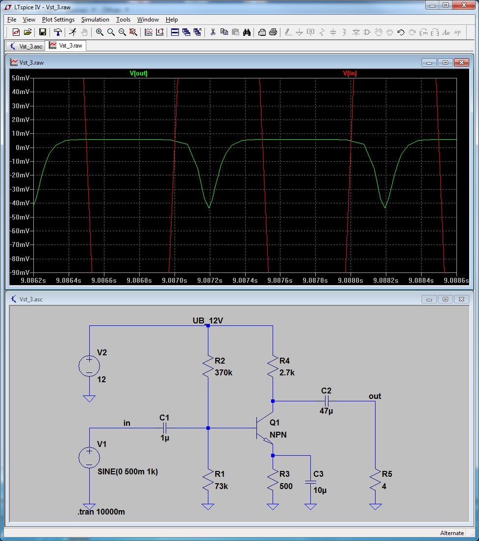

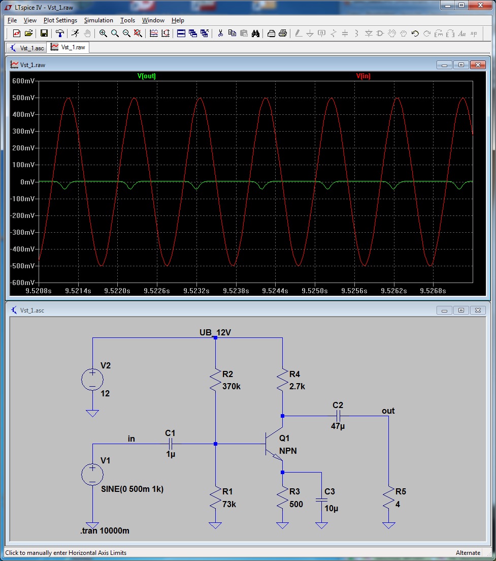

#3841932
Hallo Michael,
> Was soll das mit dem Innenwiderstand? Wäre es nicht besser, wir rechnen
> mit den h21-Parametern weiter?
Fragen wir doch mal LTSpice.
Vst_1.jpg gibt die Schaltung wieder, aber hochohmig mit 100k
abgeschlossen. 500mV werden auf ca. 2,5V ziemlich sauber verstärkt.
Vst_2.jpg gibt die ursprüngliche Schaltung wieder, mit 4 Ohm
abgeschlossen. 500mV werden auf ca. 3,74 mV ziemlich sauber dezimiert.
Vst_3.jpg gibt die ursprüngliche Schaltung wieder, mit 4 Ohm
abgeschlossen und einen 10µF Kondensator parallel zum Emitterwiderstand.
500mV werden auf ca. 51 mVss ziemlich verzerrt dezimiert. Siehe
Vst_3a.jpg.
mfg klaus

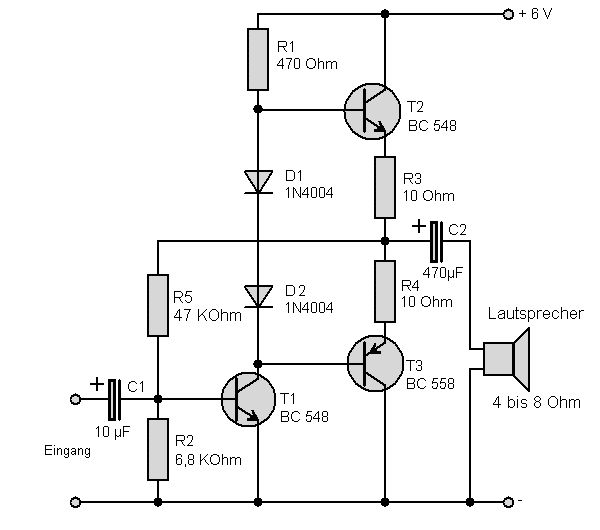

Step1
Alle Widerstände in der Schaltung um (mindestens) Faktor 1000
verkleinern.
C1 und C2 um (mindestens) Faktor 100 vergrössern.
In der Realwelt für R3 und R4 Hochlastwiderstände
und dicken Transistor und Kühlkörper verwenden.
Step2
Einsehen, dass diese Schaltung für RL = 4 Ohm nicht der wahre Jakob ist.
Step3
Die Topologie von Matthias verwenden:
Beitrag "Re: Lautsprecher am Ausgang einer Emitterschaltung"
http://www.mikrocontroller.net/attachment/233223/gegentakt3.gif

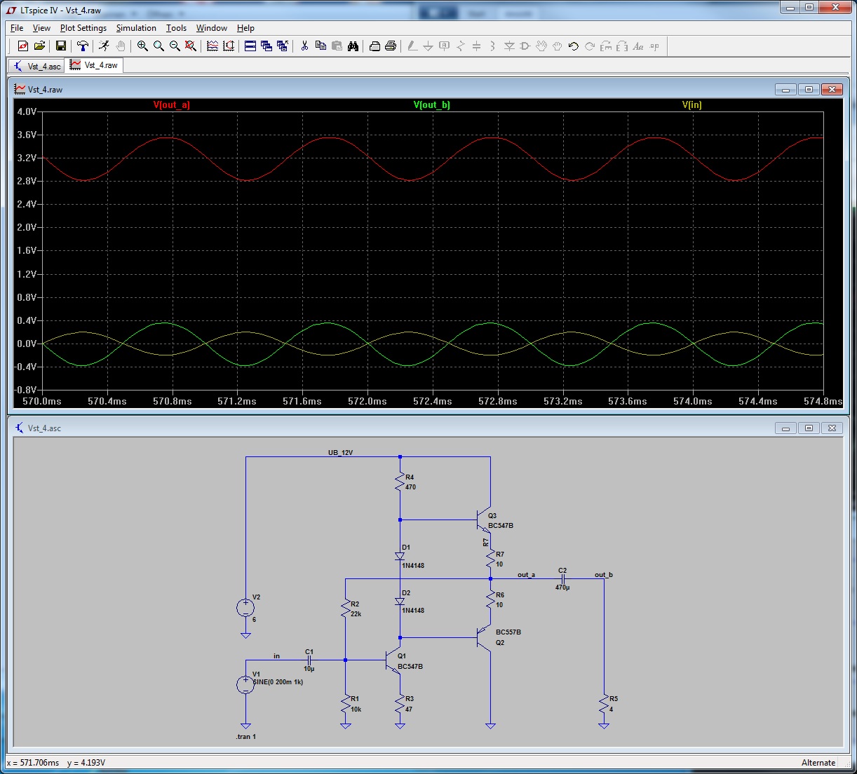

#3842112
Hallo Holger,
da ich schon mal dabei war, ich habe auch die Schaltung von Matthias mal
simuliert.
Ich musste die Schaltung etwas anders dimensionieren. Bei 6V läuft sie
auch, 12V wären aber u.U. besser. Die 4 Ohm Last lassen die Leistung in
die Knie gehen. Das liegt an den Emitterwiderständen R7 und R6 die
jeweils 10 Ohm haben. Ein grosser Teil der Leistung wird hier verbraten.
Der BC548/558 sowie BC547/557 machen höchstens 100mA mit. Bei dieser
Schaltung gehen die Ströme schon an die 100mA heran. Ein kleinerer Wert
der Emitterwiderstände würde die Transistoren gefährden. Siehe
Vst_4_4Ohm.jpg .
Miniaturlautsprecher haben schon mal 16 Ohm oder mehr. Die wären hier
günstiger. Siehe Vst_4_16Ohm.jpg .
Transistor Q1 musste ich einen Emitterwiderstand spendieren. Der
Arbeitspunkt der Endstufe lag bald bei +UB. Die Gleichspannung von out_a
sollte bei +UB/2 liegen. Ferner war ohne Emitterwiderstand das Potential
der Basis von Q1 zu niedrig. Eine Eingangsspannung von 100mV brachte Q1
mit der negativen Halbwelle fast zum Sperren, das Out-Signal wurde
verzerrt.
Je nach Stromverstärkung Deiner Transistoren wirst Du die Gleichspannung
von out_a auf +UB/2 neu einstellen müssen. Liegt sie zu hoch, so muss Q1
mehr leiten, R2 kann dann verkleinert werden. Liegt sie zu niedrig, so
muss Q1 mehr sperren, R2 kann dann vergrössert werden.
Was noch eine Lösung wäre, man ersetzt die Transistoren der Endstufe
durch BC817/BC807 die 500mA vertragen können oder nimmt andere. Dann
könnte man die Emitterwiderstände verkleinern, vermutlich bis auf 2 Ohm.
In der Vorstufe ist der BC547 schon optimal.
mfg klaus.
