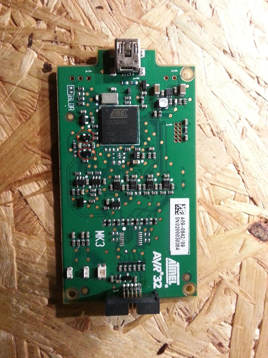

ich habe mir irgendwie mein JTAGICE 3 zerschossen.
Es wird immernoch einwandfrei vom Atmel Studio erkannt aber es lässt
sich damit nicht mehr per ISP programmieren.
Zuerst hatte ich das Flachbandkabel im verdacht, aber auch der
Einzelader-Adapter, den ich zuvor nie verwendet habe, also noch
neuwertig ist, bringt keine Funktion.
Ich hab mit meinem BitScope mal alle für ISP relevanten Signale an der
Stiftleiste während es programmierens angesehen, und außer der
Reset-Leitung zappelt es auf allen anderen schön.
Nachdem ich das Gehäuse nun mal geöffnet habe, sind mir zwei Bauteile
aufgefallen, die irgendwie nicht mehr ganz so original aussehen (hatte
das ICE mal gebraucht bekommen) und wohl auch für den Reset zuständig
sind, wenn ich die Leiterbahnen richtig verfolgt habe.
Die Bauteile hab ich rot eingekreist (sorry für das leicht unscharfe
Foto, mache gerne nochmal ein scharfes mit der DSLR, wenn ich daheim
bin).
Einen Schaltplan für das ICE wird man wohl kaum von Atmel bekommen.
Könnte mir daher jemand sagen, was das für Bauteile sind (eventuell in
seinem ICE nachsehen)? Die Beschriftung ist leider nicht zu lesen.
Außerdem glaube ich, wie ich bereits schrieb, das die Bauteile nicht
original sind.
Vielen Dank schonmal,
Grüße, Marcel

In meinem JTAGICE3 ist der in deinem Bild obere mit 1Ht und der andere
mit 3Dt beschriftet.  (Das „1Ht“ sieht aus, wie mit der Hand drauf
geschrieben. ;-)  Das kleine „t“ deutet dabei auf NXP hin, die
Beschaltung sieht typisch nach Transistor aus.  1Ht scheint npn zu
sein, 3Dt pnp.
Alternativ, wenn du das Teil nicht reanimieren kannst: eine Platine
vom Atmel-ICE kaufen:
http://shop.mymcu.de/index.php?sp=article.sp.php&artID=200142
Die passt 1:1 in die Schachtel vom JTAGICE3 rein, und die Kabel hast
du ja ohnehin schon.

Naja, ich habe jetzt erstmal passende Transistoren gesucht.
Der 1Ht soll ein BC847W sein.
Bei reichelt finde ich den auch, aber als BC847BW und als BC847CW.
Welchen nehme ich denn da B oder C?
Und der 3Dt kann folgendes sein:
BC856 SOT23
oder
BC856W SOT323
auch hier denke ich wir es der W-Typ sein, wegen der etwas kleineren
Bauform.
Den gibt es allerdings bei reichelt nur als BC856A und BC856B. Der
sollte dann doch auch gehen, allerdings auch hier. A oder B ?
Der Buchstabe beschreibt doch eigentlich nur die Verstärkung, oder ?
Grüße, Marcel

Die blaue Einfassung um die Buchse herum ist beim JTAGICE3 sehr
großzügig ausgefallen.  Sieht mir sehr danach aus, als hätte
bereits damals jemand eine zweite Buchse auf dem Plan gehabt.
Das ist vermutlich wurscht.
Hast du denn die existierenden Transistoren erstmal gemessen?  Bislang
ist es ja wohl eher deine Vermutung, dass diese wirklich defekt
wären, oder?
> Bauform.
Ja, ein SOT-23 dürfte dort schon drängelig werden.
Mitlesa schrieb:
> Die Stromverstärkung sollte bei dieser Anwendung eine sehr
> untergeordnete Rolle spielen.
Seh' ich genauso.  Das sind reine Schalter.
Gast #4299798
Gemessen habe ich noch nichts an den Transistoren. Da aber die
Reset-Leitung/Signal fehl und dort hin führt und die Transistoren dort
Flussmittelreste aufweisen und die Lötstellen anders glänzen als der
Rest sah das für mich nachgearbeitet aus.
Daher vermute ich den defekt dort.
Ich werde aber nochmal messen, ob aus dem µC überhaupt was raus kommt.
Sind ja zum glück einige TP's da.
Und dann werde ich mir die Transistoren bei Reichelt einfach mal mit in
den Warenkorb legen. Muss ohnehin dort bestellen ^^
Vielen Dank schonmal für die Hilfe ! Ich werde heute Abend berichten,
wenn ich daheim bin.
