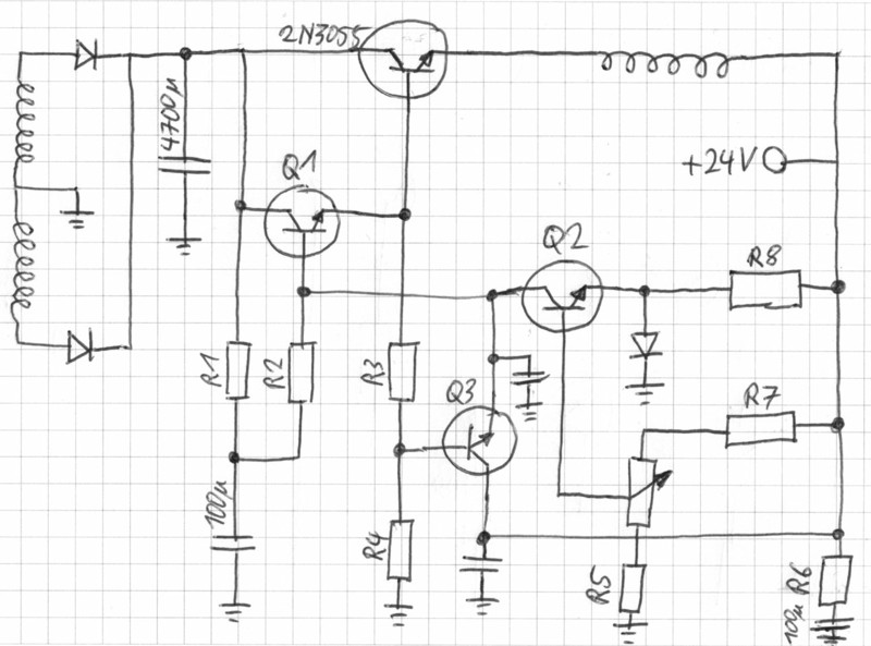

Es geht um ein defektes Festspannungsnetzteil von Voltcraft, 24 Volt und
3/5 Ampere, scheint ein Vorgänger des FSP1243 zu sein. Trafo ist ok,
aber die Regelung ist defekt. 2N3055, R3 und C3 sind sicher hinüber.
Q1-Q3 werden auf Verdacht gleich mitgetauscht. Mein Problem ist der
Basiswiderstandswert (R3) des Leistungstransistors. Da ist weder noch
was zu erkennen noch etwas Sinnvolles zu messen. Hat jemand so ein Teil
herumstehen und könnte nachschauen?
Die Schaltplanskizze sollte bis auf die Diode bei R8 passen, Q1-Q3 sind
SC1008.
Schon einmal Danke fürs nachschauen.
Gast #6984577
Q3 als Strombegrenzungstransistor passt nicht. Er soll eine fold back
Strombegrenzung realisieren.
Der Rest des Netzteils ist so ein Schrott, ich wurde mir die Reparatur
sparen. Reden wird nicht von parallel geschalteten Gleichrichterdioden,
die haben sie sich gespart, ist wohl die 3A Version, ebenso wie den
zweiten Siebelko obwohl 4700uF bei 3A zu 6V Verlust führen, der Trafo
müsste also über 27.5V~ Nennspannung haben damit das aufgeht.
Das schlimmste ist der Verlust am 2N3055 der natürlich keine 3A schafft,
wenn fold back ihn runterregelt. Daher wird R3 und der Transistor kaputt
sein.

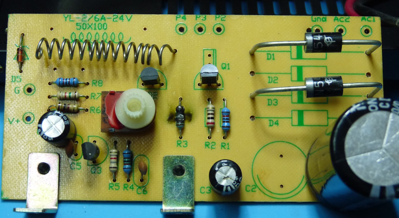

Hat das Teil keinen Namen. Bitte immer so viel wie möglich an
Informationen (auch ein Bild) angeben. Hat das Gerät 12V oder 24V
Ausgangsspannung?
Hier sind zwei Reparaturberichte ähnlicher Geräte, die auch Du mit der
Angabe "YL-2/6A-24V" auf der Platine finden hättest können:
https://www.reddit.com/r/AskElectronics/comments/2usie5/repairing_tenma_728141_power_supply_outputting/
Der Link auf das PDF für Tenma Model 72-8140 72-8141 72-8142
(http://www.mcmelectronics.com/content/ProductData/Manuals/72-8140.pdf)
funktioniert bei mir nicht, hier kann man es finden:
http://static6.arrow.com/aropdfconversion/1d5d309b2f2d7aee82f01690f470bae6bc5d7be3/72-8140.pdf
https://www.reddit.com/user/NazhmiddinB/comments/dny3m0/repairing_voltcraft_fsp_1132_power_supply/
Hier ist die Platine YL-2/6A-24V-D3S10 verbaut, eine etwas modernere
Version.
Dort sind gute Fotos dabei, auf denen man die Widerstände sieht.
https://preview.redd.it/5j6yed8ov4v31.jpg?width=1024&format=pjpg&auto=webp&s=534f37bf51eee891d1c9e09afd62be631fe08876
view-source:https://preview.redd.it/arqg42exv4v31.jpg?width=1024&format=pjpg&auto=webp&s=310d7ab7178ba6e0d49b0ec23fabeb23436d701b
Dein Schaltplan stimmt nicht ganz, die Diode D5 am Emitter des Q2 ist
eine Zener-Diode (vermutlich 6,3 oder 6,8V, da geringster TempCo).
Die Überstromsicherung stimmt nicht, wie MaWin bereits schrieb.

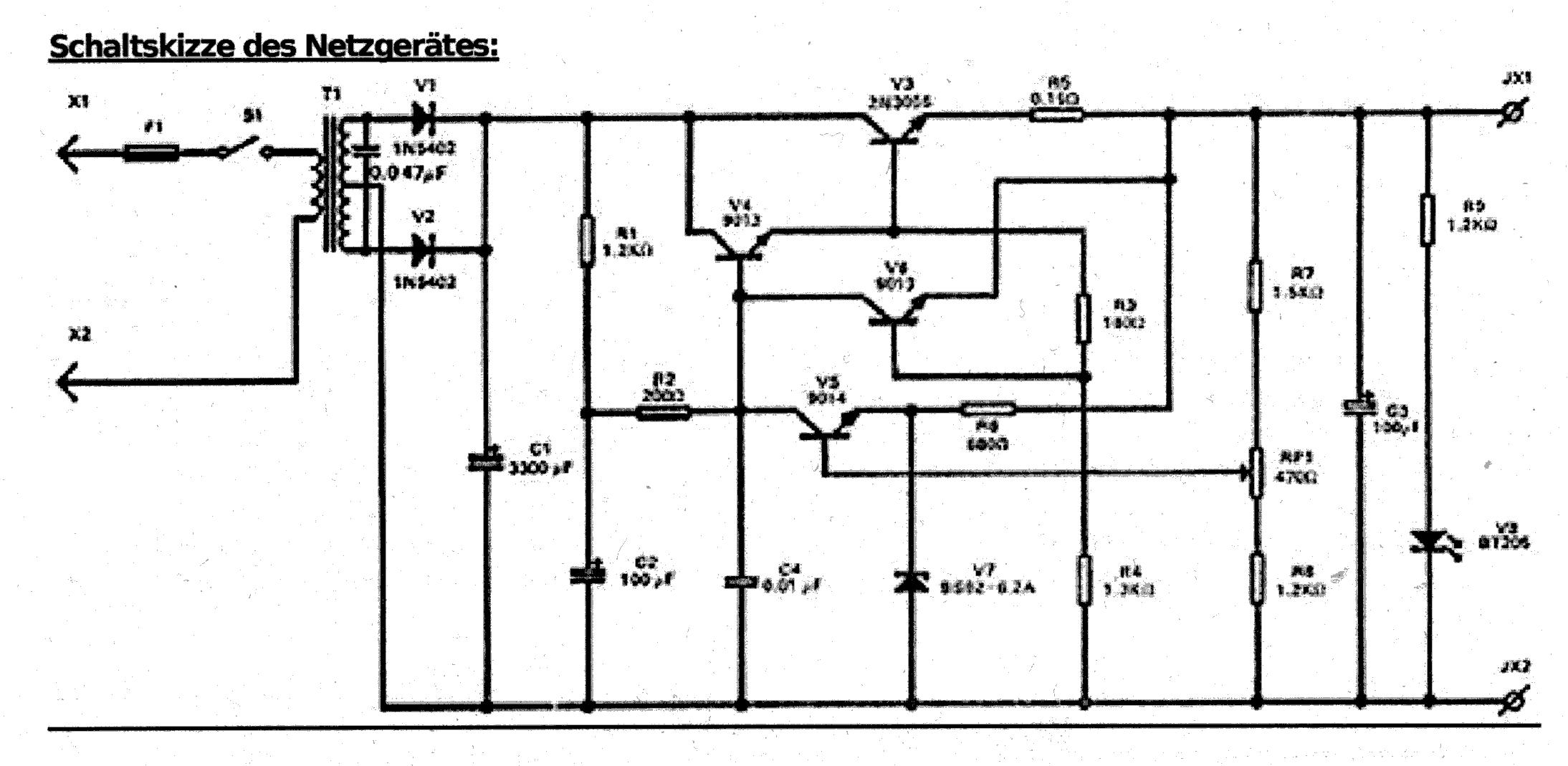

Der Spannungsteiler R3 R4 bestimmt mit dem Shunt R9, wann der Strom
abgeregelt wird.
In Deinem Plan sind bei Q3 E und C vertauscht.
Ich habe kurzerhand die Schaltung in LtSpice geklöppelt.
Wenn Du mir die Bauteilwerte nennst, ändere ich sie in der Simulation,
die jetzt verwendeten Werte sind Schätzungen.

Das kann schon sein, über R3 soll ja nur (ca.) die
Basis-Emitter-Spannung von Q3 abfallen, über R4 "der Rest" der >24V, die
normalerweise an der Basis des 2N3055 anliegen.
Funktion: Wenn der Ausgangsstrom steigt, steigt der Spannungsabfall am
Shunt, damit fällt das Potential des Emitters von Q3 (in deiner Skizze
sind C und E vertauscht wurde ja schon angemerkt) und damit zieht Q3 dem
Q1 etwas Basisstrom ab.
Mir kommt auch der Spannungsteiler R5-Poti-R7 seltsam vor, der muss
meinem Verständnis nach die Ausgangsspannung auf U_BE von Q2 plus der
Diodenspannung bei R8 bringen. Oder ist das eine Z-Diode?
MfG, Arno
OP #6992212
Hallo Arno, also R5-Poti-R7 für Basis Q2 stimmt so. Die Z-Diode D5 ist
zwischen Emitter Q2 und R7 und ist in meinem Plan auch falsch herum und
nicht als Z-Diode gezeichnet 😊 Danke für die Erklärung.

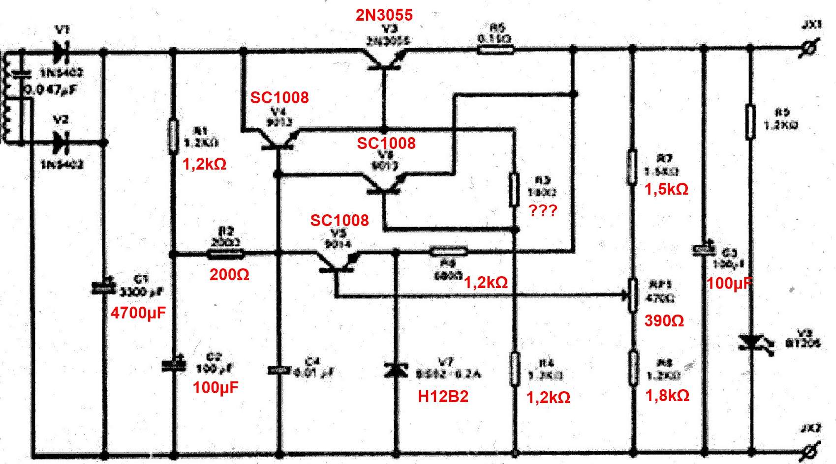

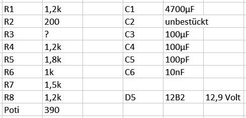

OP #6992715
Danke für den Schaltplan und ja, die Qualität ist nicht gut. Aber ich
habe einmal meine Bauteilwerte mit eingetragen. Die 390Ω meines Potis
wurden „incircuit“ gemessen, wird wohl ein 470 Ohm Poti wie im Plan
sein. Der Widerstand R8 zwischen Shunt und Q2 hat bei mir 1,2k. Wenn man
dieses Bild mit dem R3 vergleicht, dann könnte da neben den
vorgeschlagenen 150 bis 180 Ohm auch 1,2kΩ gestanden haben. Bei 1,2kΩ
wäre es ein 2:1 Spannungsteiler für Q3. Bei 150Ω dann ein 1,125:1
Verhältnis. Ich werde das mal übers Wochenende hin testen.
Gast #6995291
von Nichtverzweifelter (Gast) 23.02.2022 01:43
> Die 9 Ohm am Ausgang, R6 , passen natürlich nicht.
Ein bisschen Last muss schon sein ;-)
> Für R6 sehe ich 1K oder 1k2 eher unkritisch, aber braun,
> schwarz, rot, gold sollten 1000 Ohm mit 5% Toleranz sein.
1k2 war mein Fehler, sollte 1k0 heißen.
Ich habe aber im ersten PDF 9 Ohm angegeben, um realistische Spannungen
simulieren zu können.
navel satsumas: vielen Dank fürs Posten, ist bei den Unterlagen noch
mehr dabei? Hersteller? Anleitung?

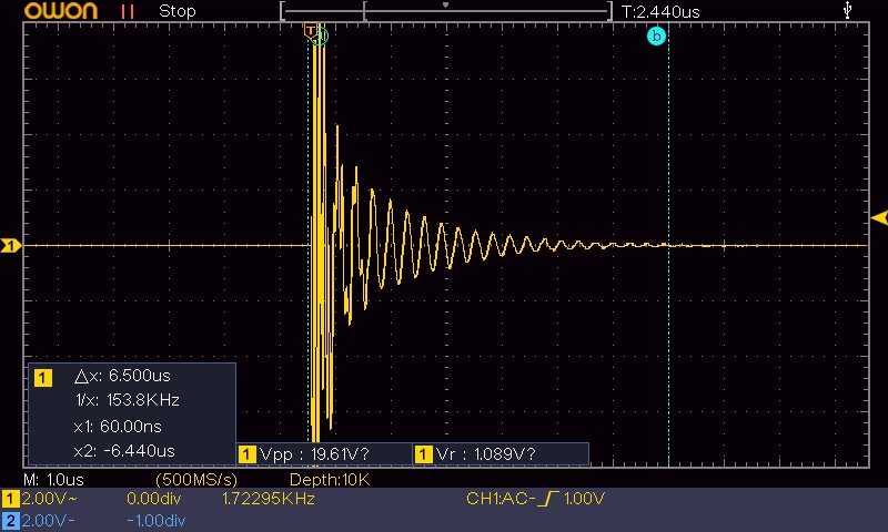

Der Shunt R9 hat 0,204 Ohm. Hab ihn ausgelötet und an den Lötpunkten
eine Vierdrahtmessung vorgenommen. Für R3 habe ich testweise 1k2
eingesetzt. Leerlaufspannung 24,4V, bei 3A Last fällt die Spannung auf
23,9 und steigt langsam auf 24,2V an. Nach gut 6,5µs ist die Spannung
von 0 auf 24V bei angeschlossener 3A Last eingeschwungen.

Nochmal die Bauteilwerte in Textform:
R1  1k2
R2  200
R3  ca. 47-56
R4  1k2
R5  1k8
R6  1k0
R7  1k5
R8  1k2
R9  0,2
Poti  470
C1  4700µ (3300? im Original-Plan)
C2  np
C3  100µ
C4  100µ
C5  100p
C6  10n
D1, D3  1N5402? oder 1N5408
D2, D4  np
D5  H12B2 12V-Zener
