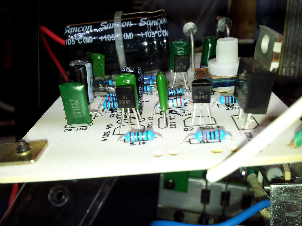

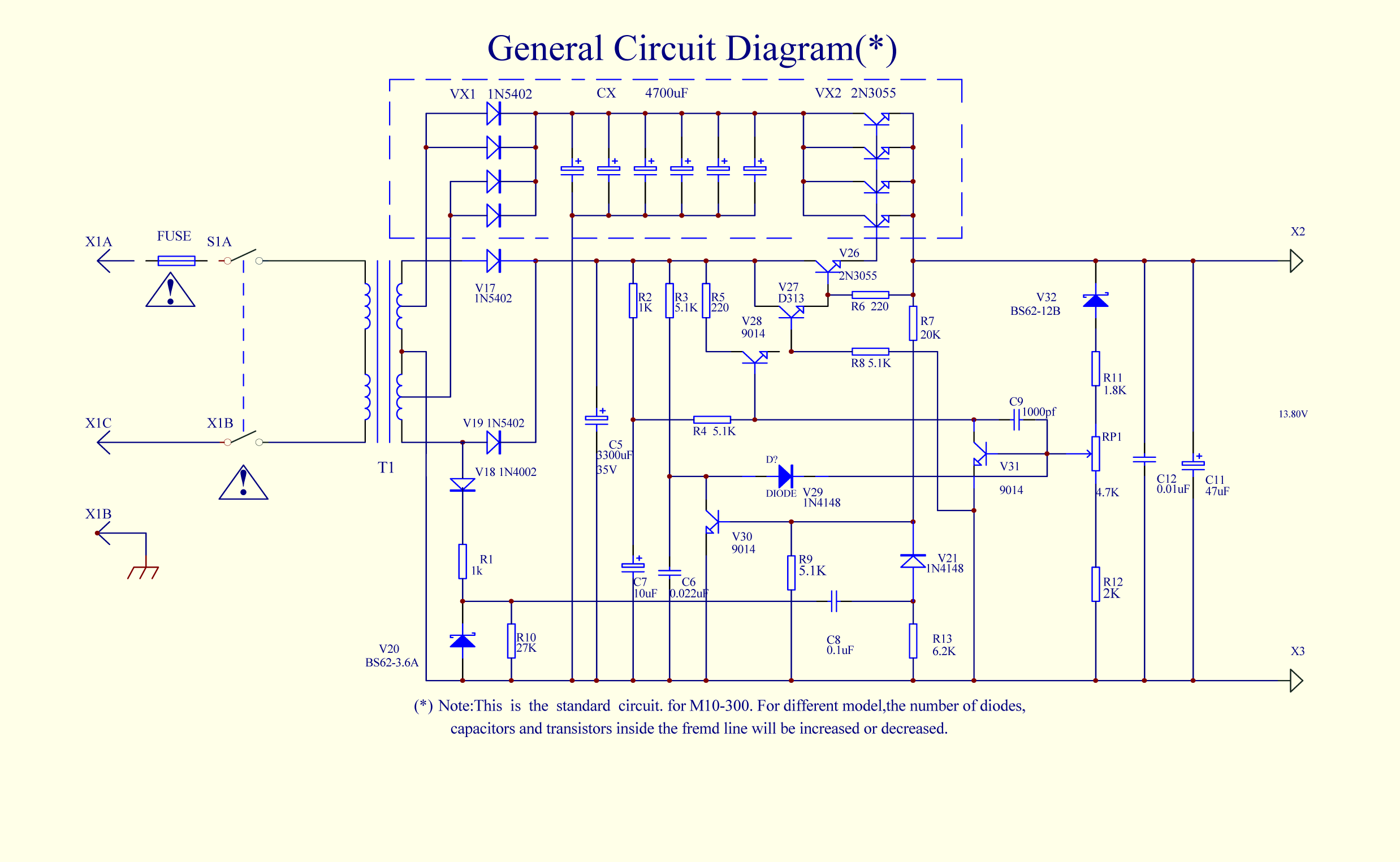

ich suche für ein defektes Netzteil von Voltcraft ein Schaltbild. Der
Fehler ist in der Regelung und es ist ein Transistorgrab ohne die
üblichen IC Regler. Es soll Festspannung 13,8V bei 30A machen.
Es kommen aber nur etwas mehr wie 10 Volt raus und unter Last bricht die
Spannung dann bis auf 3.6 Volt ein.

So, Fehler gefunden. Normalerweise prüfe ich C's immer gleich, aber doch
nicht bei einem neuem Gerät. Der dicke C mit 4700µF war total trocken,
hatte nur noch 470n. Damit hatte die Reglerplatine keine saubere
Gleichspannung es konnte auch nicht funktionieren.
