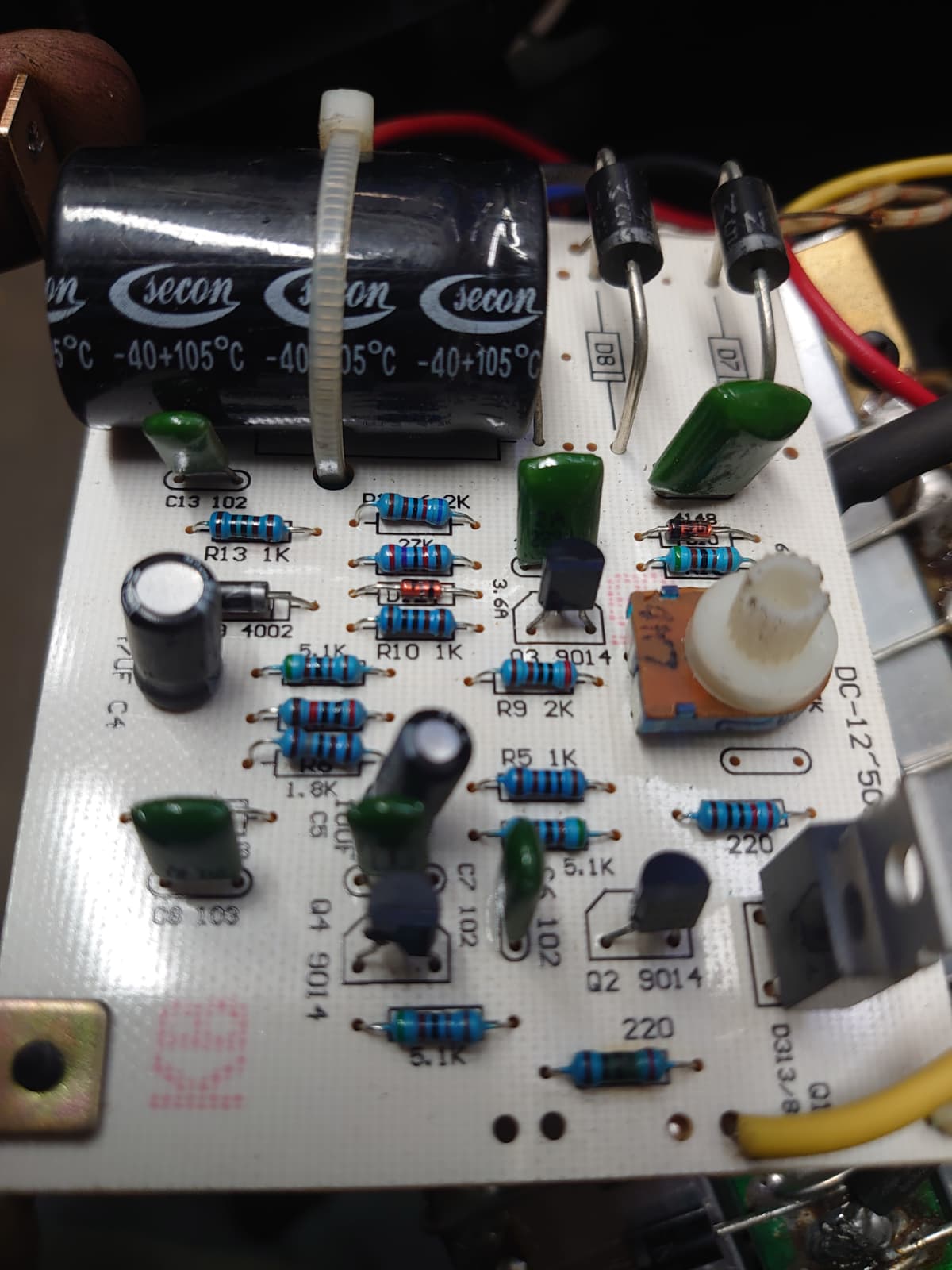

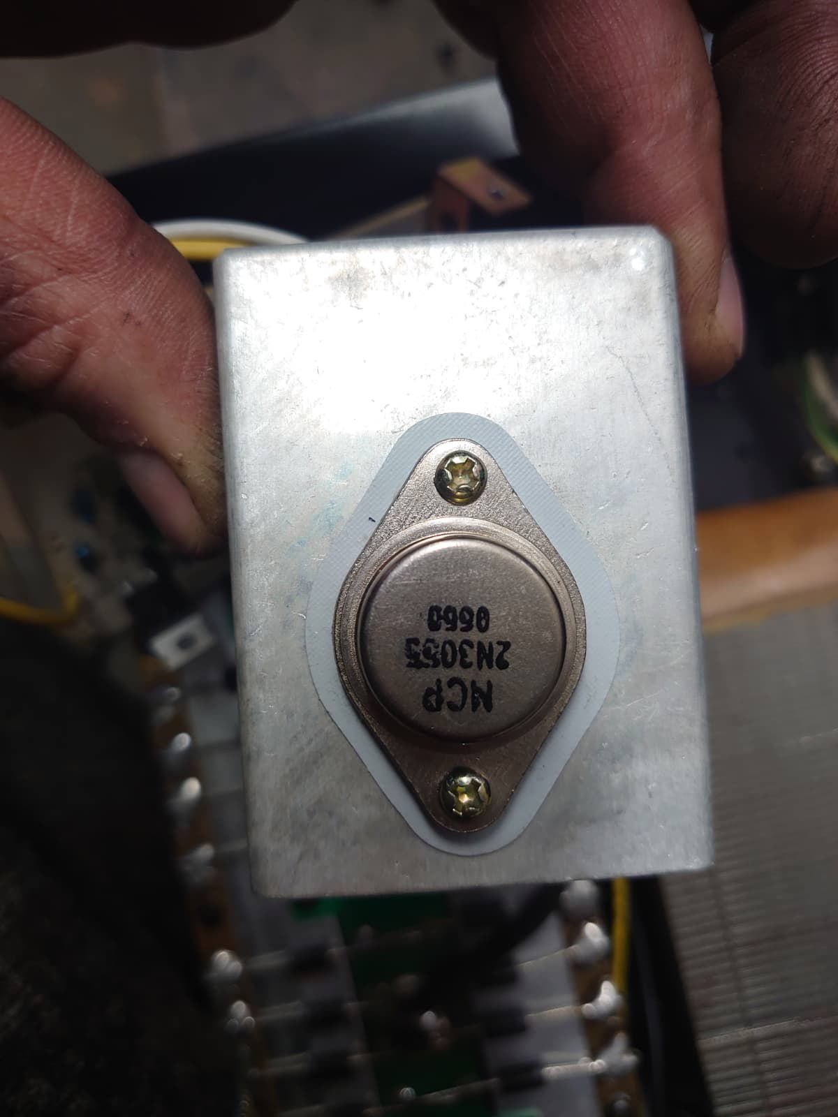

Hallo an die Forengemeinde,
Ich habe zwei Netzteile von Voltcraft (13,8V und 30A) bekommen, beide
mit demselben Fehler:
Wenn ich die Netzteile einschalte passt die Spannung (13,6V) annähernd
mit der Angabe zusammen, nur wenn ich nur etwas Last dran hänge bricht
die Spannung sofort zusammen auf 0V.
Ich habe nun schon einige Bauteile überprüft und habe festgestellt, dass
einige Elkos im Leistungsteil bei einem Netzgerät hinüber sind, beim
anderen sind sie noch in Ordnung. Die Dioden sind laut Messgerät auch
noch in Ordnung, auch die 2N3055.
Jetzt weiß ich nicht wie ich weiter vorgehen soll, wie kann ich
zweifelsfrei feststellen, dass der Fehler in der Steuerplatine liegt
oder im Leistungsteil/den Transistoren vom Gleichrichter?
Vielen Dank schonmal

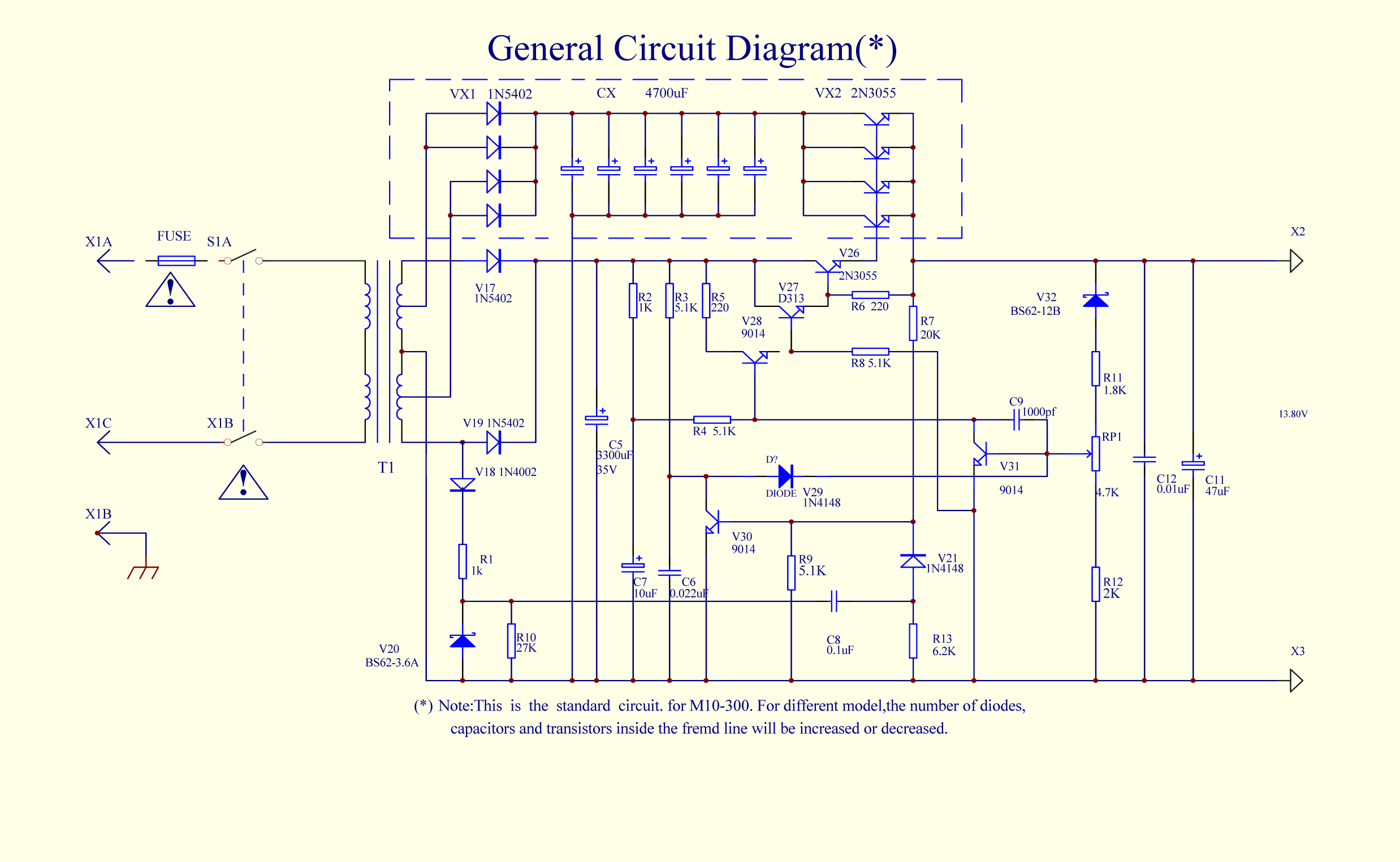

> Schaltplan:
> Beitrag "Re: Suche Schaltplan Voltcraft FSP 11330"
Den Stromlaufplan habe ich auch schon gesehen, er passt im Gröbsten aber
nicht zu 100%. Allerdings bringt er mich an dieser Stelle gerade auch
nicht weiter.

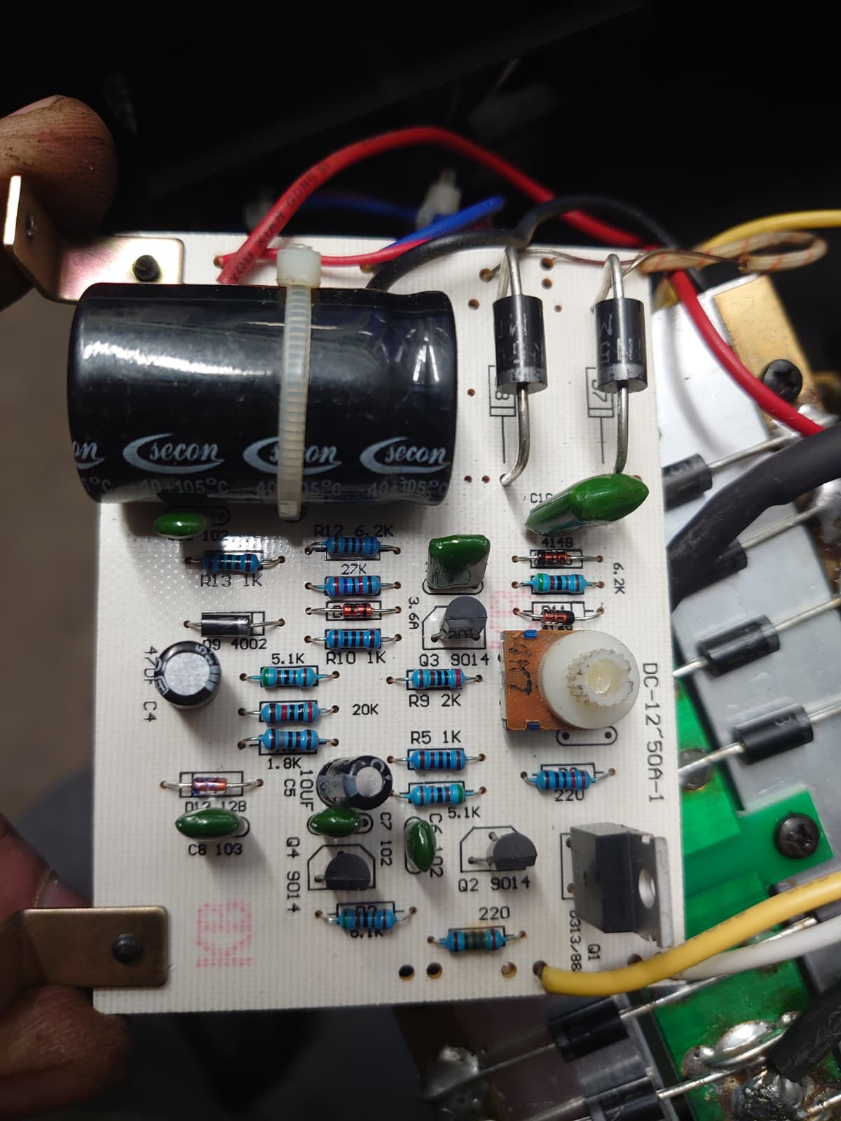

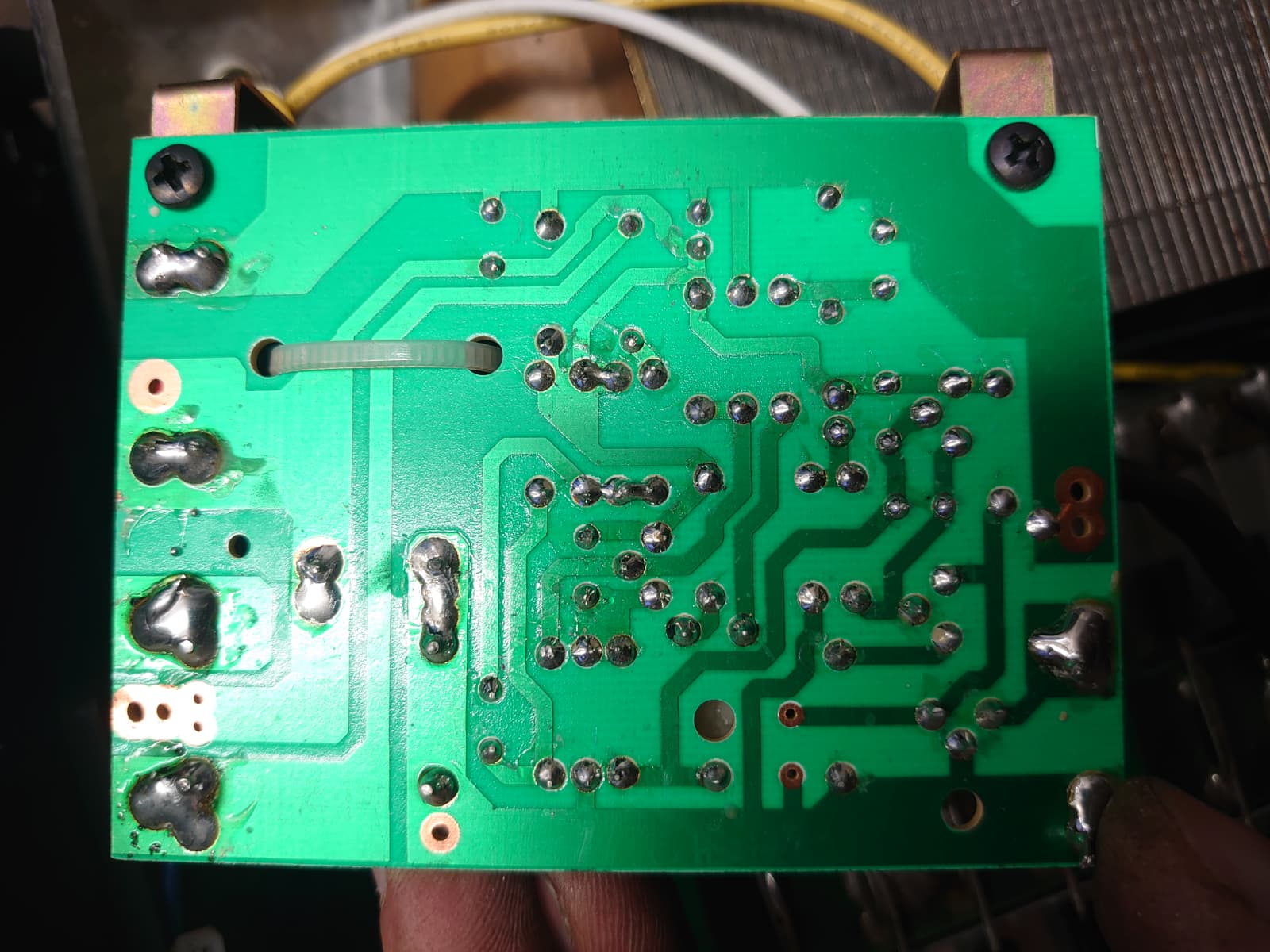

Im Anhang habe ich noch ein Bild von der Steuerplatine

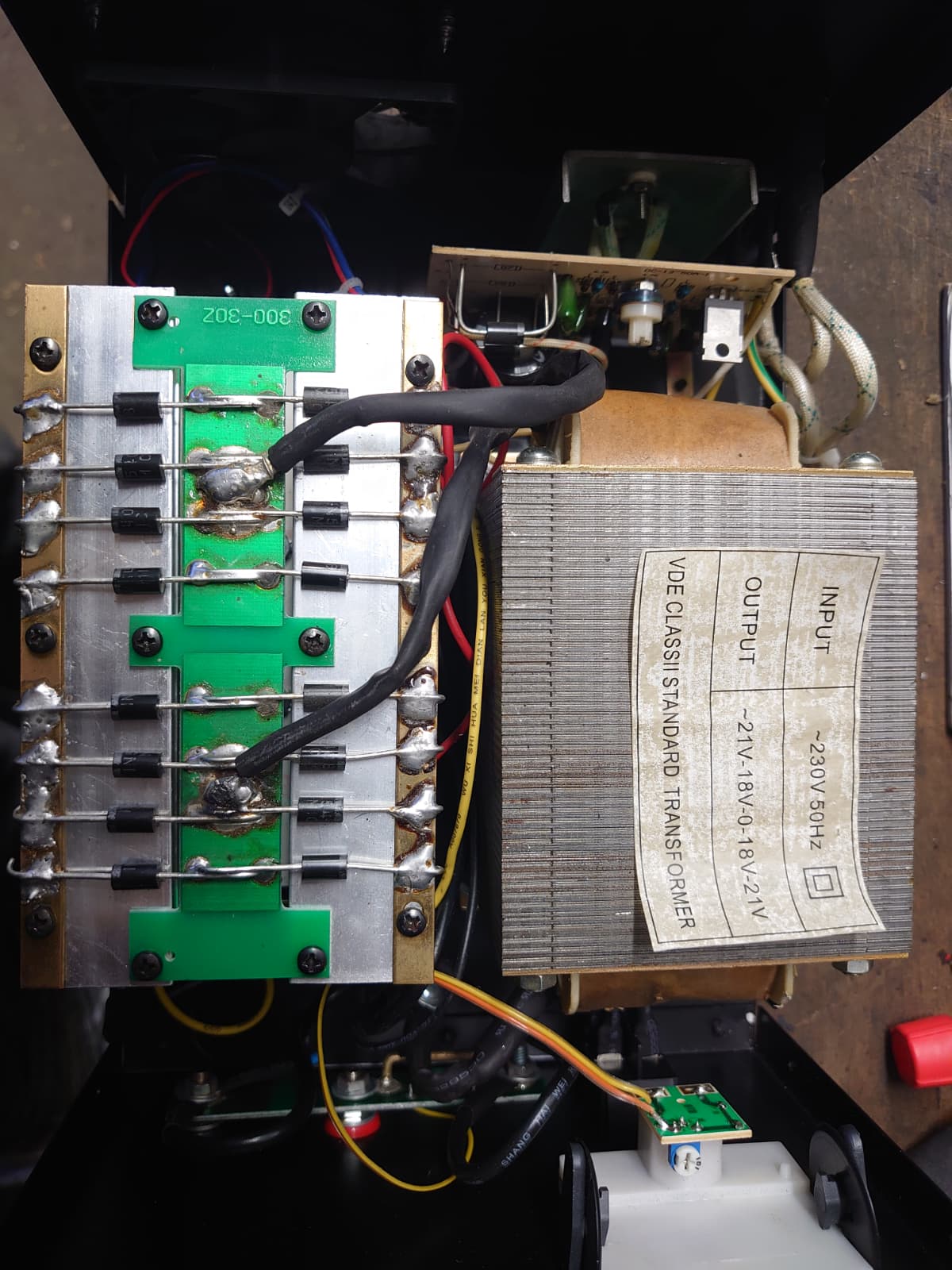

Wenn da nicht noch andere Gleichrichter und Elkos drin sind,
schafft diese Platine maximal vielleicht 3A, aber niemals 30.

Das ist doch nur die Regel- und Treiberplatine.
Sieh dir einfach einmal den Gesamtschaltplan an, bevor Du meckerst!
Erstens meckere ich wenn es mir passt und zweitens erst recht bei
Salamitaktik wenn nicht das ganze Gerät abgebildet ist.
Kann doch nicht so schwierig sein, ein diskret aufgebautes
Linearnetzteil zu reparieren...
Übrigens bringen Messungen an der Platine nicht viel, wenn das nur eine
Treiberplatine ist und der eigentliche Leistungsteil nicht zu sehen ist.
Dann ist diese Platine nicht dafür ausgelegt, nennenswerten
Ausgangsstrom zu liefern und funktioniert nur in Verbindung mit der
Leistungsstufe. Und da sollten Messungen relativ einfach sein, irgendwo
muss ja eine Unterbrechung der Regelschleife vorliegen wenn die
Soll-Ausgangsspannung schon bei geringer Last nicht mehr erreicht wird.
Edit:
Mal probeweise die im Schaltplan mit V29 bezeichnete Diode einseitig
auslöten. Das deaktiviert die Abschaltung des Ausgangs bei
abgeschaltetem Netztrafo und die Strombegrenzung bei Unterspannung am
Ausgang.

Der Schaltplan kann auch gar nicht stimmen.
(*) Note:This is the standard circuit. for M10-300. For different
model,the number of diodes,
     capacitors and transistors inside the fremd line will be increased
or decreased.
Ich sehe in diesem Absatz mindestens 4 Typos, das wird im Plan nicht
besser sein. Fremd soll vermutlich framed heißen (gemeint ist: innerhalb
des gestrichelten Quadrates).
Wie wäre es, wenn Du mal einen richtigen Plan zeichnest oder zumindest
die Unterschiede zu deiner Platine beschreibst? Die Platinenrückseite
wäre auch mal interessant, idealerweise so fotografiert, dass man beide
Bilder nach passender Spiegelung übereinander legen kann.

Das wundert mich. Im Schaltplan haben die parallelgeschalteten 2N3055
keine Emitterwiderstände. Es ist also nicht sichergestellt das die
Transistoren alle gleich belastet werden. Die Schaltung ist murks.

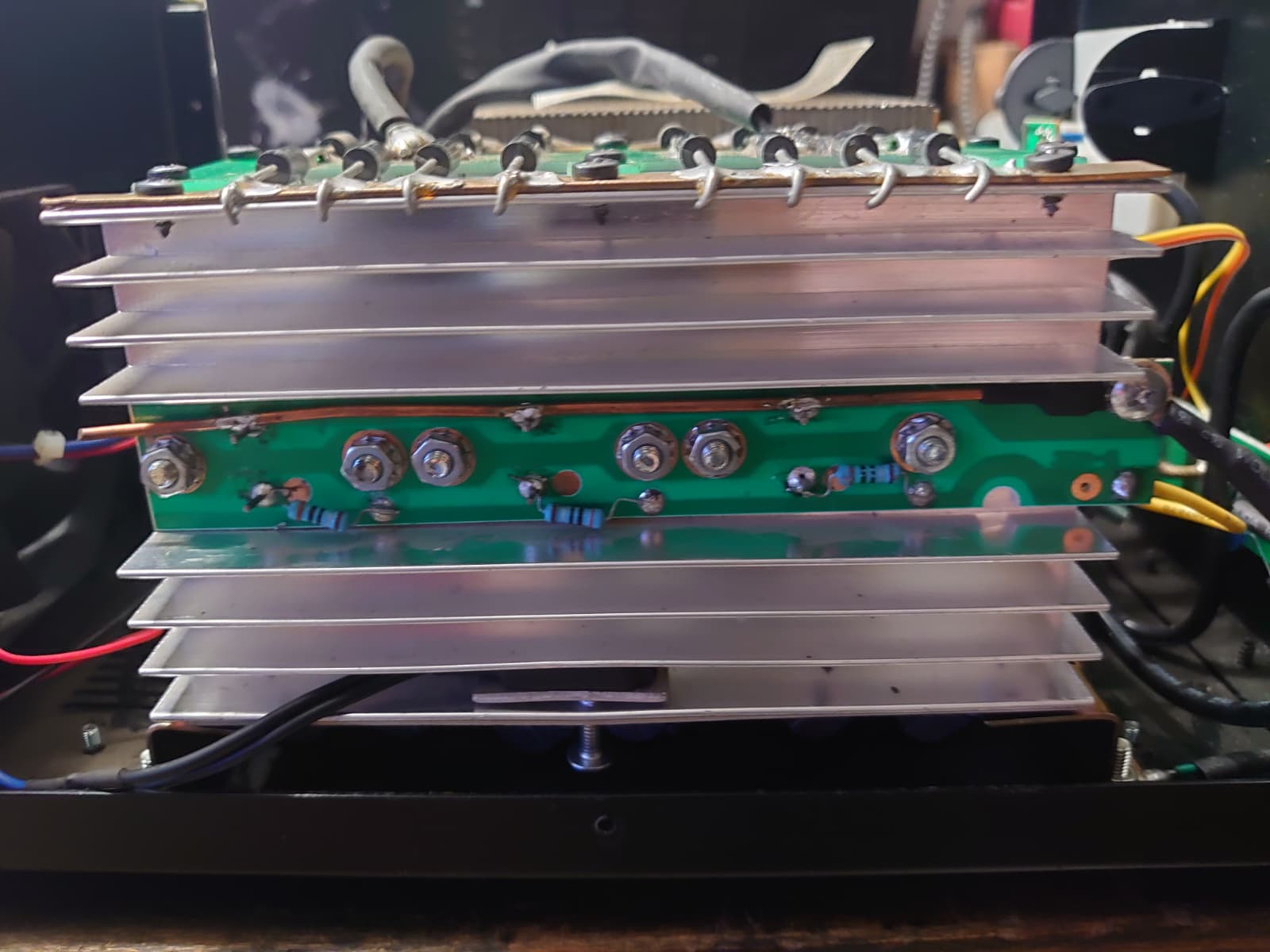

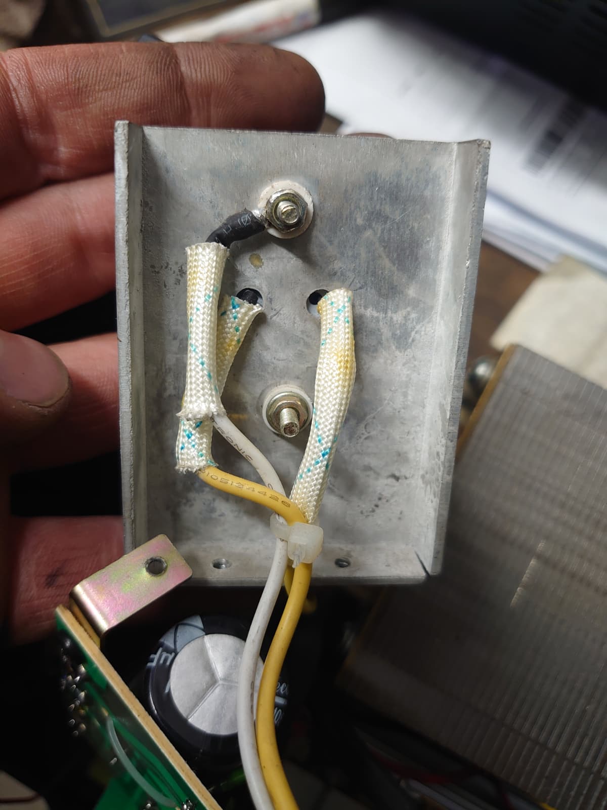

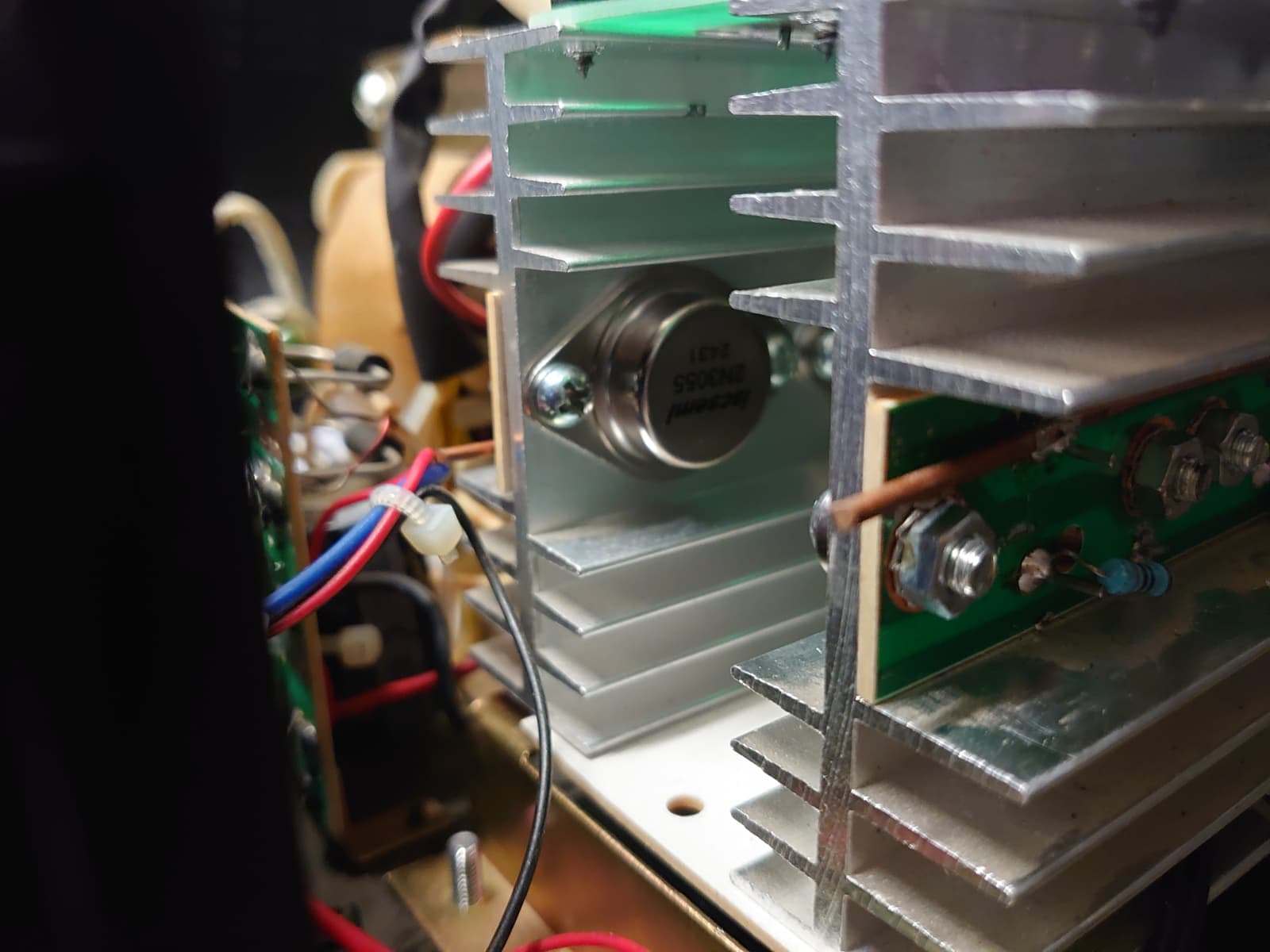

Been there, done that. Zu 95% die 6x 2N3055 auf dem Kühlkörper defekt,
und zwar nicht durchlegiert, sondern einfach durchgebrannt (hochohmig).
Die geregelte Ausgangsspannung kommt jetzt ausschließlich über die
Treiberstufe und bricht bei der geringsten Belastung zusammen. Der
einzelne 2N3055 (Treiber) auf dem kleinen Kühlkörper neben der
Treiberplatine sollte daher noch in Ordnung sein.
--> Basis und Emitter von allen 6x 3055 ablöten und einzeln vermessen.

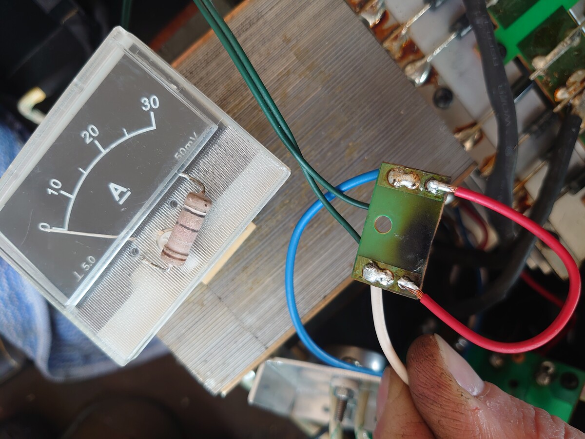

Wenn ich die V29 auslöte, dann ändert sich nichts, ich meine aber, dass
die Stromstärke etwas höher ist. Der Wiederstand R6 wird bei Belastung
der Ausgangsklemmen auch sehr heiß.

Das stimmt, die 3055 haben im Netzteil auch Emitterwiderstände verbaut,
im Schaltplan fehlen diese

Ja ich bin mittlerweile auch soweit, dass ich die 3055 nochmals prüfen
werde. Bei der Messung von zweien waren diese eigentlich nicht
hochohmig, aber ich werde das nochmal prüfen.
Leider bin ich noch Anfänger, daher brauche noch etwas mehr Rat, auch
bei einem eher einfachen Schaltung 😅
Danke, ich melde mich, sobald ich neue Erkenntnisse habe!
Wenn der Widerstand (Wiederstand ist zwecklos) R6 auch in der realen
Schaltung der 220 Ohm direkt am Ausgang ist, spricht das für eine nicht
funktionsfähige Endstufe bzw. die letzte Treiberstufe vor den vier
Ausgangstransistoren. Im Normalfall bekommt dieser Widerstand maximal
etwas über 1,2V ab (zweimal die Basisspannung der aufgesteuerten
Transistoren). Ohne die Stromverstärkung der Endstufe (sogar noch in
Darlington-Schaltung) probiert die Vorstufe über R6 alleine, den
Ausgangsstrom bereitzustellen... und das wird natürlich nichts.
Prüfe alle 2N3055 und deren korrekte Verschaltung, sowie ob deren
Betriebsspannung an den großen Siebkondensatoren vorhanden ist.

Habe wie angekündigt die 2N3055 überprüft und interessanterweise waren
die von dem einen Gerät niederohmig und beim anderen hatten sie C-E eine
Durchlassspannung von 0,53V
Habe diese dann in das zweite Gerät eingebaut. Seitdem steckt auch
wieder Leistung in dem Gerät, allerdings komischerweise mit 26V
annähernd die doppelte Spannung wie nominal.
Soviel erstmal dazu, ich muss auf jeden Fall noch einmal weiter mess,
gestern Abend wurde es dann zu spät.

von Torsten B. (butterbrotstern)
Hier der Schaltplan des kleineren FSP11312 Conrad Nummer 510832 13,8V
12/15A 165W (150 Euro):
https://asset.conrad.com/media10/add/160267/c1/-/en/000510832CD01/schaltplan-510832-voltcraft-fsp-11312-labornetzgeraet-festspannung-138-vdc-12-a-165-w-anzahl-ausgaenge-1-x.pdf
Auch hier im Anhang. Hier passen die Bauteilbezeichnungen mit denen auf
der abgebildeten Platine M10-300~50KS in etwa überein. Die Anzahl der
102 (1000pF = 1nF) und der Power-Bauteile allerdings nicht.
Ich erstelle gerade eine LTspice-Simulation...

Im letzten von mir geposteten PDF stimmen folgende Bauteil-Bezeichnungen
nicht mit der abgebildeten Platine überein:
Die angehängte Datei enthält die Daten als Tab-Separated, sodass der
Text direkt in eine Tabellenkalkulation kopiert werden kann.
Plan30A  Wert30A  Platine30A  Platinenwert  Plan15A  Wert15A
    C6  102
    C7  102
---    C8?  2J103J  C5  103J
C5  3300µF 35V      C9  1000µF/35V
C6  0.022µF  C9?  223  C6  223J
C7  10µF  C5  10µF  C2  10µ/25V
C8  0.1µF  C10  104  C7  0.1µF
C9  1000pF  C13?  102  C3  102J
C10  fehlt µF
C11  47µF  C4  47µF  C1  47µF
C12  0.01µF  C8    C8  101
R1  1k    1K  R11  220
R2  1K      R5  1K
R3  5.1K      R13  5.1K
R4  5.1K      R3  5.1K
R5  220      R4  220
R6  220      R1  220
R7  20K  R7  20K  R7  20K
R8  5.1K      R2  5.1K
R9  5.1K      R8  5.1K
R10  27K  R11?  27K  R10  27K
R11  1.8K      R6  1.8K
R12  2K  R9    R9  2K
R13  6.2K      R12  6.2K
R14  sollte es geben, weil es 14Rs sind      R14  1K
R15
R16
R17
RP1  4.7k      W  4K7
S1A
S1B
T1
V17  1N5402      D2  1N5404
V18  1N4002  D9  4002  D3  1N4007
V19  1N5402      D1  1N5404
V20  BS62-3.6A      D4  4A2
V21  1N4148      D6  1N4148
V22
V23
V24
V25
V26  2N3055      Q  2N3055
V27  D313  Q1  D313/800  Q1  8050
V28  9014    V.9014C  Q2  S9014
V29  1N4148    1N4148  D5  1N4148
V30  9014    V.9014C  Q3  9014
V31  9014    V.9014C  Q4  S9014
V32  BS62-12B  D13  12B  D7  12B2
V33
VX1  1N5402      VX1  1N5408x14
VX2  2N3055        2N3055x3
CX  4700µF      CX  4700µFx3
Kann bitte jemand weitere gute Fotos des Geräte-Inneren, der Platine,
auf denen man die verdeckten Bauteilnamen lesen kann, und die Rückseite
der Platine posten?

Habe nun endlich die Teile von Reichelt bekommen, die 2N3055 und die
Elkos.
Hab die auch heute gleich eingebaut, und vorneweg, die Netzteile
funktionieren immer noch nicht.
Das eine schafft jetzt immerhin eine Glühbirne mit 40W, mehr aber auch
nicht. Gleichzeitig springt die Anzeige auf Anschlag (über 30A). Wenn
ich eine größere Last dranhänge oder gar den Ausgang kurzschließe fließt
wiederum kaum Strom und die Anzeige bleibt auch bei 0A.
Das andere Netzteil funktioniert wie vorher, es hat zwar Leistung, aber
eben fast die doppelte Spannung, also lag es schonmal nicht an den
2N3055.

Du lieferst nach wie vor nur eine Beschreibung vom Fehlerbild. Neben dem
unscharfen Foto von der Frontplatte, was überhaupt nicht hilft, gibt es
nur ein Foto einer kleinen Platine. Dass die nicht alles an Elektronik
in dem NT sein kann wurde bereits geschrieben, worauf du nicht
eingegangen bist. Ebenso kam ein Kommentar in dem systematische
Fehlersuche empfohlen wurde. Auch hier keine Reaktion von dir, ebenso
auf den Hinweis dass blindes tauschen von Bauteilen nicht sinnvoll ist.
Was erwartest du nun?
Zeige mal Fotos vom kompletten Innenleben und mache einige Messungen.
Zeige aber wo du misst. Fange an den Basen der Leistungstransistoren an.
Hast du schon eine ausführliche Sichtkontrolle durchgeführt?

Eine ausführliche Sichtkontrolle habe ich auch durchgeführt, aber keine
Auffälligkeiten erkannt. Es ist lediglich der Widerstand R6 mit 220 Ohm
etwas heiß geworden, der Wert passte aber zuletzt noch.

Ich glaube, ein Teil der Schaltung ist dafür gedacht gewesen, beim
Abschalten der Netzspannung den Ausgang sofort abzuregeln. Nur
funktioniert das so nicht.
Dass die Platine auf das Minimum reduziert wurde, sieht man daran, dass
keinerlei Schutz vorhanden ist, was ja auch zur Zerstörung führte
(etliche ähnliche Fälle sind im iNet dokumentiert). Man müsste einiges
modifizieren.
Anbei das oben gepostete Foto der Platinenrückseite, gespiegelt und mit
den Bauteilbezeichnungen versehen. Nur bei R11 und D12 bin ich mir nicht
ganz sicher.
Und eine LtSpice-Simulation. Wenn von Voll-Last entlastet wird, geht die
Ausgangsspannung auf 18V hoch...
Und die überarbeitete Bauteilliste (BOM), gegenüber dem PDF-Plan (rechte
zwei Spalten) sind einige Bezeichnungen vertauscht, einige Werte sind
anders...
Hat jemand den Namen und den Wert des dicken Elkos auf der Platine?
Bei den 6 Ausgangs-2N3055 gibt es keine Emitter-, sondern
Basis-widerstände. Kann man auch machen. Welchen Wert haben diese (kann
in der Schaltung ohne Auslöten gemessen werden)?
Ich habe einen Gossen-Konstanter, bei dem sind da sogar Trimmer drin,
damit man die einzelnen Ströme angleichen kann.

Ich habe mir erlaubt deine beschriftete Platine und die originale
Bestückungsseite in einem Bild nebeneinander zu legen.
Der TO kommt nicht an der Tatsache vorbei zu messen. Über die
Basiswiderstände kann er den Spannungsabfall messen wenn das NT belastet
ist. Die Werte sollten bei den 6 Widerständen ungefähr gleich groß sein.
Es sollte an allen Widerständen ein Spannungsabfall zu messen sein.
Der TO kann auch die Spannung an den Ladeelkos messen, ggf. auch mit
einem Oszi. Wie verhält sich die Spannung wenn das NT belastet wird?
Auf dem Foto sieht man das R1 (220R) heiß geworden ist. R1 ist im
unteren Bereich zu erkennen, links über dem gelben Draht.
Insgesamt sieht man auf einigen Fotos dass an dem NT ganz schön
rumgebrutzelt wurde. Die 16 Dioden für die Gleichrichtung, oben auf den
Kühlkörpern, haben viel Hitze abbekommen..die Lötstellen sind aber nicht
schön. Wenn ich an den Dioden löten müsste dann auf jeden Fall vom
Kühlkörper trennen.
Wie schon geschrieben hat der TO 2 Stück von den NTs. Er kann also
Vergleichsmessungen machen.
Ja genau, das habe ich ja gesagt, der Widerstandswert ist aber noch in
Ordnung.
Das Thema Basiswiderstände hat mich schlussendlich auch zur Lösung zu
dem geführt, bei dem die Spannung zusammengebrochen ist. Die einzelnen
Basiswiderstände hatten ähnliche Werte. Nur ist auf der Leitung zu den
Basiswiderständen noch ein Widerstand (im angehängten Bild) eingebaut
für das Amperemeter, dem ich zunächst wenig Beachtung geschenkt habe.
(Hier unterscheiden sich auch die beiden NT: Bei diesem dient der
Spannungsabfall in der Ansteuerung der Basis der 2N3055 für das
Amperemeter, beim anderen ist der Spannungsteiler im Leistungskreis an
Ausgangsbuchse). Tatsächlich war dieser Widerstand der Übeltäter. Habe
den Widerstand ausgelötet und gebrückt, und siehe da, das Netzteil geht
wieder einwandfrei.
Jetzt muss ich nur noch herausfinden, welchen Wert der Widerstand
ursprünglich hatte, die Farbcodes sind vermutlich verfärbt. Das
Amperemeter arbeitet mit 50mV.
Auch beim zweiten NT, das Überspannung zum Schluss hatte, habe ich das
Problem gefunden. Hier war ein Transistor (9014, Q4 auf der Platine)
hinüber. Vermutlich wurde das durch die 6 defekten 2N2055 hervorgerufen.
Vielen Dank an diejenigen die sich an dem Thema beteiligt haben.

Ist der Widerstand kaputt (kein Durchgang) oder hatte sich eine der
Lötstellen durch die dauernde Temperaturbelastung verabschiedet?
Bei der Montage eines neuen Widerstandes achte darauf, dass der mit mehr
Abstand zur Platine montiert wird. Die nächsthöhere Leistungsklasse
würde das Problem sicherlich entschärfen.

Den Strom erfährst du, indem du bei kräftiger, bekannter Last die
Spannungsabfälle an den Basiswiderständen misst und mit dem ohmschen
Gesetz berechnest ;-)

von Thomas S. (Firma: Chipwerkstatt) (tom_63)
Der 220R beim Q2 sieht verbruzzelt aus.
von Jörg R. (solar77)
Ach was..
Je nach dem, welchen Plan man verwendet, heißt der 220 Ohm-Widerstand R1
oder R6.
Ich weiß immer noch nicht,
 - wie die Bauteilbezeichnung des großen Elkos ist (Cx steht auf der
Platine unter dem Kondensator, das kannst nur du lesen)
 - welchen Wert die 6 Basis-Widerstände haben (du weißt ihn, postest ihn
aber nicht)
 - warum du -trotz des Hinweises von Ben- die billigen schrott-3055 von
inchange (ISCsemi, WhatsApp_Image_2025-11-02_at_22.58.55__1_.jpeg)
gekauft hast.
 - ob und wie man die beiden Versionen der Strom-Anzeige abgleicht.
 - welchen Wert der zusätzliche verbruzzelte Basis-Shunt hat.

Das kann daran liegen, dass die 4 langen Schrauben, die den Kern
zusammenhalten, nicht elektrisch isoliert sind. Das führt zu einer
großen Kurzschlusswindung. Auch die 4 Schrauben, mit denen der Trafo am
Bodenblech befestigt ist, können betroffen sein. Abhilfe:
Isolierschlauch um die Schraube und eine Kunststoffscheibe
(Isoliernippel) einlegen.
