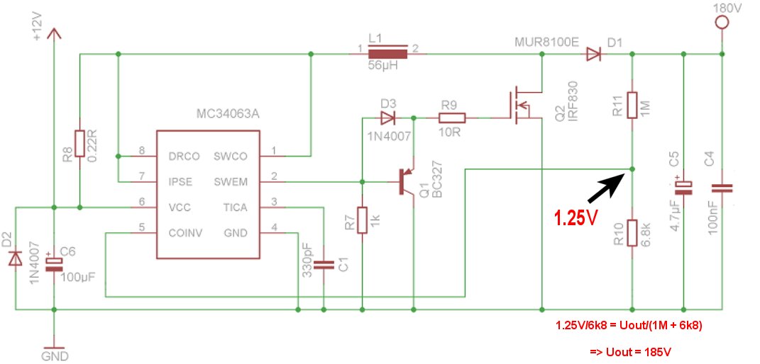

Habe nach folgendem Schaltplan einen Step Up Wandler für eine Nixie
Röhren Uhr gebaut
(http://www.mikrocontroller.net/articles/Stepup_f%C3%BCr_Nixier%C3%B6hren).
Der Step Up funktioniert sehr gut, Ich habe 9V als Eingangspsannung und
eine Ausgangsspannung von ca. 160V, was ideal wäre, da die Röhren zum
Zünden 170V brauchen (zum Brennen dann 145V). Nun habe ich das alte
Netzteil ersetzt und gegn ein 12V Netzteil ausgetauscht. Nun ist die
Spannung am Ausgang bei 240V (auch unter Last, wenn alle Röhren leuchten
!!). Ich habe nun einen 22k, 5W Widerstand vor die Nixes gehängt, um die
Spannung zu reduzieren, der wird allerdings sehr heiß.
Meine Frage ist nun, was kann ich am Aufbau des Step up Wandlers
verändern, dass dieser mit 12V Eingangsspannung nur mehr ca 170V
produziert ?

Mit denen im Schaltplan angegebenen Daten komme ich auf 185V.Die sollten
eigentlich - zumindest mal ohne Last bzw. geringer Last - stabil
sein(und unabhaengig von der Eingangsspannung).
Die interne Referenzspannung des ICs betraegt 1.25V,demnach muessten
also am 6k8 Widerstand ebenso 1.25V anliegen.Dies kann man mit einem
hochohmigen Multimeter mit geringer Eingangskapazitaet messen.
Entweder Deine Schaltung oszilliert(schwingt) unerwuenschterweise oder
Deine verwendete Speicherdrossel besitzt nicht die erwartete Qualitaet.
Mit der im Anhang gezeigten "Formel" kann man die Ausgangsspannung
veraendern,was aber nur Sinn macht,wenn die Schaltung auch wirklich
einwandfrei arbeitet....

Gast #4343154
elko739 schrieb:
> An dem von dir eingezeichneten Punkt messse ich mit meinem Multimeter
> 1,4V. Ist der 1M Widerstand zu klein ?
Je groesser der Widerstand R11 ist,desto groesser die Ausgangsspannung.
Du musstest also einen kleineren Wert einsetzen z.B. versuchsweise 680k
oder 820k.
Die Betonung liegt allerdings auf "versuchsweise",da Deine Schaltung
sowie es aussieht regelungstechnisch nicht korrekt arbeitet.
Fuer die Nixieroehren mag dies aber unerheblich sein - also teste mal
die Schaltung mit den oben genannten Widerstandswerten.
Man kann natuerlich auch alternativ R10 aendern.Dazu muesste der Wert
aber erhoeht werden um eine kleinere Ausgangsspannung zu bekommen: also
6k8 z.B.auf 8k2 erhoehen.
Uebrigens:die 1.4V gefallen mir nicht....viel zu viel.Das kann
allerdings auch die Schuld des Messgeraetes sein,da Du an einem
"heissen" Punkt misst.
Gast #4343272
R10 und R11 teilen die Ausgangsspannung und führen sie dem Messeingang
des Schaltreglers zu.
Also musst du nur das Verhältnis von R10 zu R11 ändern. Im Datenblatt
des IC wird stehen, welche Spannung er sehen will.
Normalerweise sollte die Ausgangsspannung unabhängig von der
Versorgungsspannung sein. Vermutlich war deine Spannungsversorgung aber
unterhalb der eigentlich erforderlichen Spannung (aus sich des IC), so
dass die Ausgangsspannung bisher nie doch wurde, dass er überhaupt in
den Regelbereich gekommen ist.

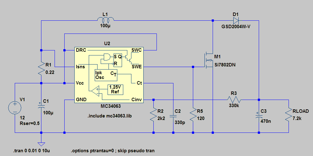

#4343285
ich habe letztens 2 StepUp nach MaWins Simulation aus diesem Thread
zusammengelötet.
Beitrag "Stepup 180V - sackt völlig zusammen"
Bauteile was gerade rumlag. Beide laufen stabil bei 180V 8mA (mehr
brauchte ich gerade nicht). Regelverhalten ca. 1V Differenz zwischen
Leerlauf und 22k Last. 11-12V sind nötig, dabei ist die maximal
einstellbare Spannung ca. 200-210V.
Spannungsteiler ist bei mir 20k Einstellregler zu 2,2MOhm, Elko am
Ausgang 2,2µ 400V.
Drossel sind Garnrollenkerne aus der Auslötkiste, einer mit 68µH, einer
mit 47µH.

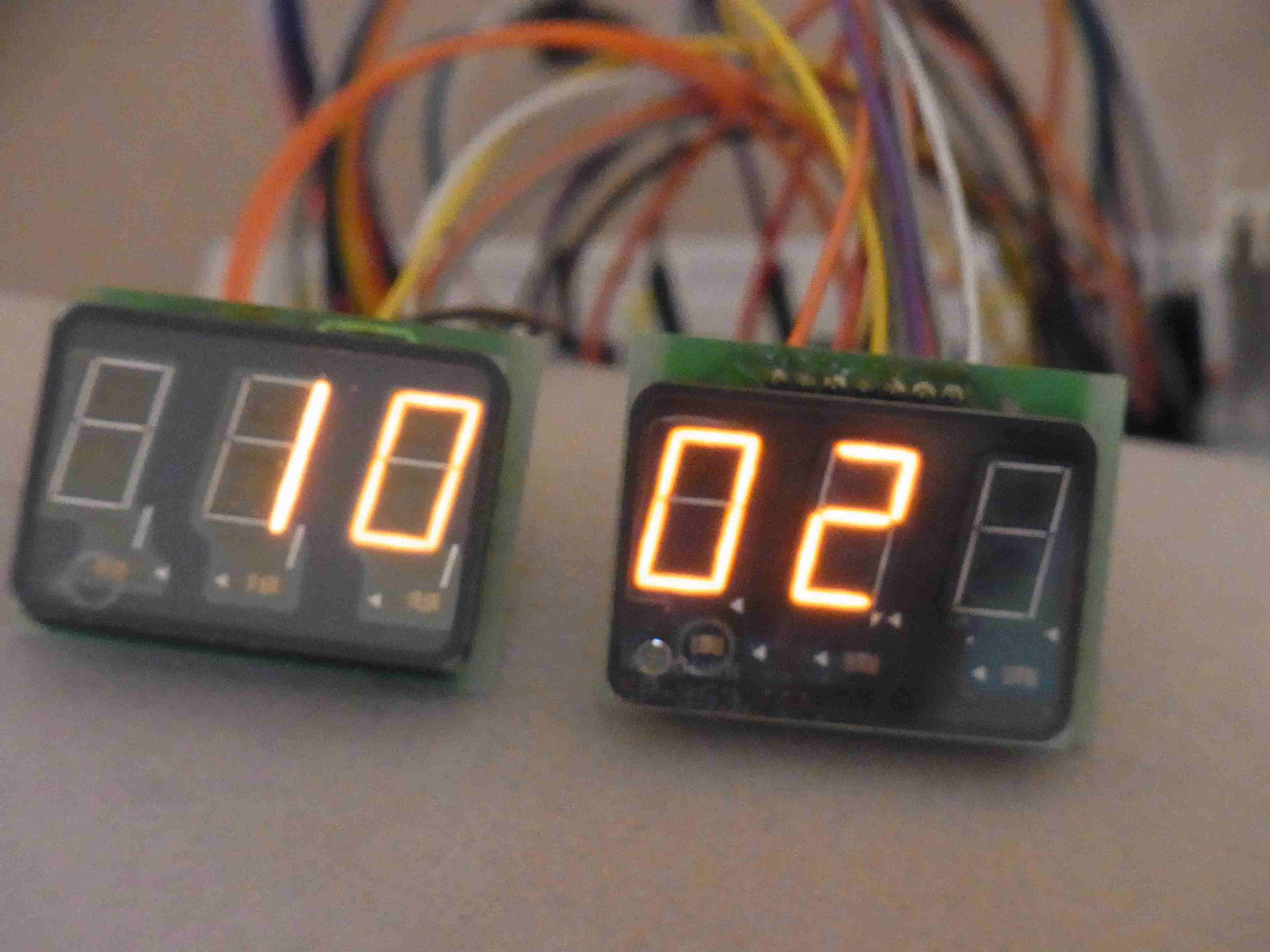

Ein Bild vom Wandler habe ich gerade nicht, nur eins von den
Panaplex-Displays die dranhängen...

Gast #4344728
Hm ok, habe jetzt R10 auf ca 8,8k geändert, nun bin ich bei ca 180V
(vorher ca 240V). Jetzt habe ich noch einen 20k Widerstand vor die
Nixies geschalten, dann bin ich auf 165V, allerdings ist der
Wirkungsgrad auch beim Teufel, der Widerstand hat 5W und wird ziemlich
warm. Natürlich hängen die Nixies auch nochmal an 10K Vorwiderständen.
Werde es später noch mit 2M für R11 und 15k für R10 versuchen.
Irgendwann werde ich schon eine passende Kombination finden, jetzt wo
ich weiß, was ich ändern muss :D
