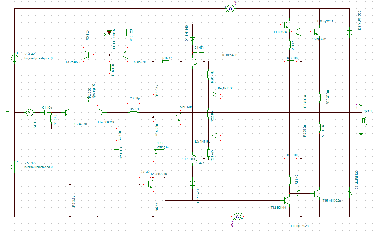

ich entwerfe gerade eine Endstufe, die ich später für kleinere Partys
einsetzen möchte. Sie soll so robust wie möglich werden, deshalb möchte
ich einen SOA Schutz wie hier:
http://www.hifi-forum.de/viewthread-103-25.html beschrieben einbauen. In
meinem Thread über die Zerschossenen TIPs habe ich schon einige Tipps
von den Verstärkerexperten hier bekommen. Weil das Thema aber nichts
mehr mit den TIPs zu tun hat, mache ich hier mal einen neuen Thread auf.

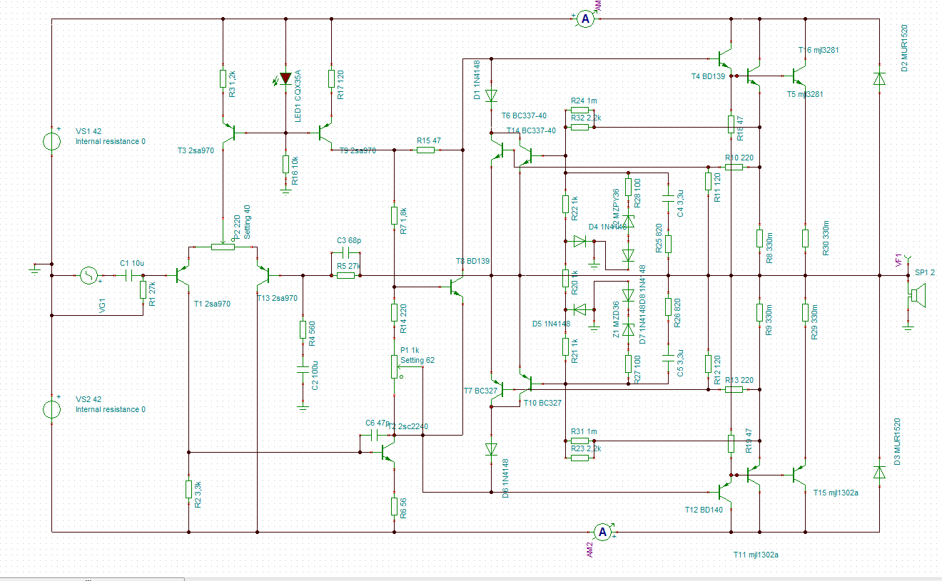

Schaltplan und .TSC sind angehängt. Meine Frage an euch ist jetzt, wie
ich den SOA Schutz dimensionieren soll? Egal wie ich die Werte ändere,
ich bekomme keine gescheite Strombegrenzung hin. Meine Überlegung für
die RC-Glieder ist, dass diese eine Grenzfrequenz von ungefähr 50Hz
haben sollten. Außerdem habe ich 36v Zener verwendet, damit ab 36V
Ausgangsspannung mehr Strom aus den Transistoren gegeben wird, den wert
müsste ich vielleicht etwas niedriger wählen. Aber egal wie ich R22, 21
und 20 ändere, der Maximalstrom bei fast Kurzschluss wird nicht
verringert.

"fast die komplette SOA ausnutzen" halte ich für wenig robust.
Brutal überdimensionieren scheint mir besser.
5 A peak in die Lautsprecher? Nimm einen Transistor für 30 A. Oder zwei.
50 W Verluste nominal? Mach ein thermisches Design für 200 W.
Und oben drauf noch einen simplen Überlastschutz.
Das ist ein SOA-Schutz für MOSFETs, nicht für bipolare Transistoren.
Allerdings ist es in Ordnung, einen zeitunabhängigen Maximalwert zu
ver-odern mit einem zeitverzögerten spannungsabhängigen Schutz.
Ob man dann noch per NTC einer temperaturveränderten SOA-Linie nachgehen
muß, halte ich aber für zweifelhaft. Man sollte eher überlegen, ob eine
durch steigende Temperatur sinkende Schaltschwelle des BC337 nicht von
alleine den Schutz in die richtige Richtung empfindlicher macht.
> Meine Überlegung für die RC-Glieder ist, dass diese eine
> Grenzfrequenz von ungefähr 50Hz haben sollten.
Mit 50Hz haben die nichts zu tun. Schau ins SOA Diagramm, wie lange wie
viel Leistung im Transistor umgesetzt werden darf, und sorge per
RC-Glied dafür, daß nach Ablauf von Zeit * Leistung der Schutz
zuschlägt.
Da Leistung (Stom * Spannung) sowieso nicht mit einfachen Bauteilen
berechenbar ist, nimm Strom + Spannung als Näherungswert.

Bei der Auslegung könnten T4 und T12 reichlich knapp sein - die bekommen
ggf. auch etwa 1/50 der Leistung der Endstufentransistoren, vertragen
aber deutlich weniger.
Am Ausgang sollte ggf. noch ein RL-Glied um ein ggf. bösartige Last
(z.B. hohe Kapazität) zu entkoppeln.

Der SOA-Schutz ist immer eine Abwägung zwischen dem Aufwand für den
Schutz und dem mehr an Leistung das man aus den Transistoren rausholen
kann. Solange man nur ein Einzelstück hat, lohnt es sich eher nicht den
Schutz so knapp an die Belastbarkeit anzupassen. Da ist es einfacher die
Transistoren etwas größer auszulegen (so wie hier schon gemacht), und
dann lieber den Schutz eher ansprechen zu lassen als unbedingt nötig.
So viel Aufwand wie in der gezeigten Schaltung ist schon eher selten.
Neben dem SOA Schutz ist auch die thermische Stabilität wichtig, und bei
Darlingtonstufen am Ausgang etwas, schwieriger. Es macht da schon einen
Unterschied wie die Transistoren (z.B. T8, T4,T5 usw.) thermisch
verbunden sind.

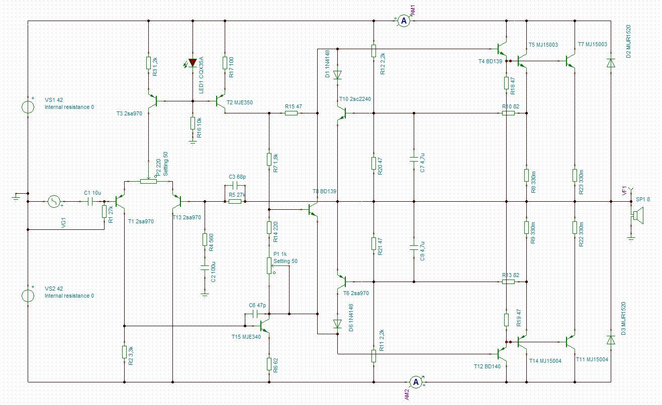

OP #2863273
Das mit den 8A war Quatsch, die halten die FETs nur 10ms aus. Ich habe
jetzt mal 2 Entwürfe gemacht. Einmal einen mit je 2 IRFP260N parallel
als Quasikomplementärendstufe. Dieser funktioniert zumindest von der
Strombegrenzung her ganz gut. Die Strombegrenzung habe ich mir diesmal
selbst ausgedacht. Zum einen ist da die statische, wie gehabt auf rund
9A eingestellt (die FETs verkraften 10A über 10ms). Dann habe ich eine
2. Strombegrenzung. Ich richte das Ausgangssignal 2 mal gleich und ziehe
es an der Basis über einen Spannungsteiler gegen -Ub bzw. +Ub. Das
heisst: Wird die Spannung am Ausgang größer, sinkt die Spannung an der
Basis. Demnach sperrt der Transistor bei niedrigem Ausgangssignal. Im
Moment wird ab 2,5Ohm Ausgangslast der Strom auf unter 0,5A reduziert.
Jedoch habe ich bei normaler Belastung eine etwas kleinere negative
Halbwelle im Vergleich zur positiven, woran liegt das? Dann habe ich
noch die normale MJL Schaltung, an der ich jetzt schon diese:
http://www.angelfire.com/ab3/mjramp/protect.html und diese:
http://users.swing.be/edwinpaij/short_circuit_protection.htm
Strombegrenzung getestet habe, jedoch beidesmal mit dem Ergebnis, dass
ich den Strom bei Kurzschluss nicht unter 5A bekomme.
Gast #2863404
> Ich habe jetzt mal 2 Entwürfe gemacht.
So langsam kann man die Lust verlieren. Mit jedem Post eine neue
Schaltung mit neuen Fehlern. Du kannst Mosfets im Analogbetrieb nicht
ohne Weiteres einfach parallel schalten. Die quasikomplementäre Endstufe
hat in beiden Endstufenhälften total unterschiedliche Eigenschaften.
Hast du die Schaltungen mal auf Frequenzgang, Verstärkung, SlewRate,
Linearität untersucht? Die Schutzschaltungen sind sekundär, zuerst muss
der Verstärker seine eigentliche Aufgabe (sauber zu verstärken) erfüllen
können, dann kommt diese Dimensionierung.

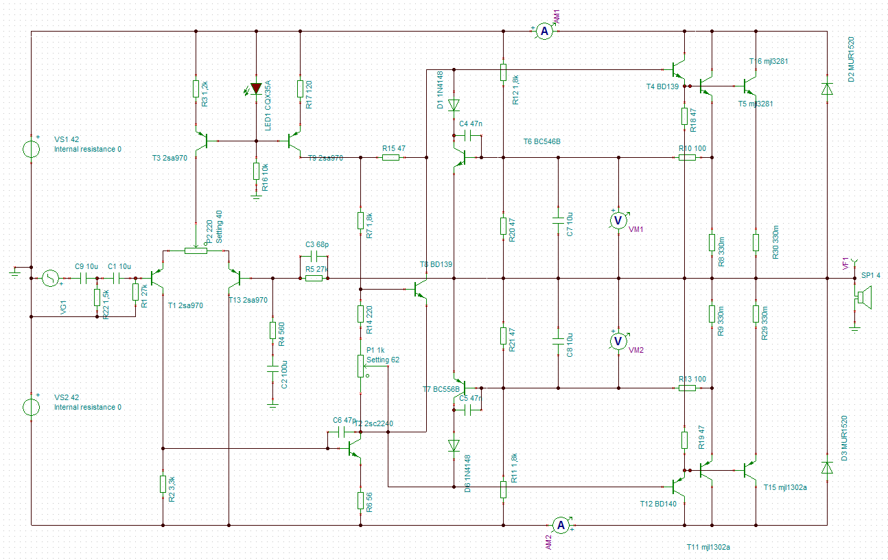

OP #2863418
Ja das mit den MOSFETs hab ich inzwischen gemerkt, dass das nichts wird.
Am besten ich arbeite mit den MJLs weiter, da lief ja der eigentliche
Verstärker wenigstens. Ich bekomme nur die Schutzschaltung nicht in den

OP #2864501
Ich habe jetzt den SOA-Schutz des NAIMs eingebaut und so verändert, dass
er zur SOA der MJLs passt. Unter 2 Ohm Last regelt er am Ausgang auf
unter 1A. Am Eingang habe ich noch einen 10Hz Hochpass eingebaut, damit
ich an 4 Ohm bei niedrigen Frequenzen nicht aus der SOA komme und unter
10Hz hört es ja eh keiner. Kann ich anstelle der MJLs auch einen MJ15003
bzw MJ15004 einsetzen? Die reichen SOA-mässig auch und sind viel
billiger, weil ich nur 1 Paar pro Endstufe benötige, selbst bei 2 wären
sie noch billiger.
#2864578
>Im Prinzip ja, ob man damit aber gute dynamische Daten hinbekommt müsste
>man noch mal untersuchen, immerhin sind die Faktor 15 langsamer als die
>MJLs.

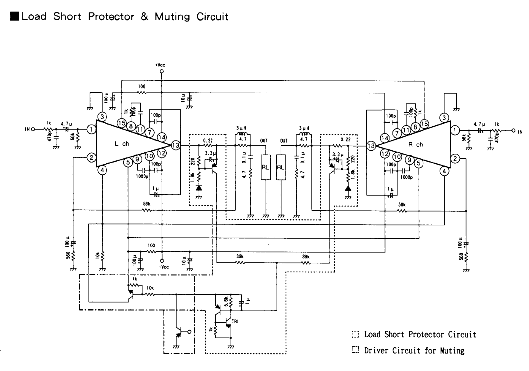

SOAR-Schutzschaltungen können den Klirrfaktor von Endstufen ganz
erheblich verschlechtern, selbst wenn sie noch nicht "aktiv" sind.
Was bei der Dimensionierung von SOAR-Schaltungen auch oft vergessen
wird, ist die Phasendrehung zwischen Strom und Spannung bei realen
Lautsprechern! Das kann bewirken, daß der SOAR-Schutz viel früher
einsetzt als beabsichtigt. Bei vielen der TDA20XX-Chips beispielsweise
ist das ein Problem. Schon bei recht kleinen Lautstärken fangen die
Dinger oft an zu Krächzen, weil ihr SOAR-Schutz aktiv wird.
Interessanterweise verzichtet man bei den bekannten STK40XX-Chips
gänzlich auf einen eingebauten SOAR-Schutz. Im Datenblatt findet man nur
Hinweise über einen nachrüstbaren Kurzschlußschutz (siehe Anhang).

Gast #2864901
Wenn der SOA Schutz zu früh anspricht und das Signal deutlich stört, ist
entweder der Schutz zu vorsichtig ausgelegt, oder die
Endstufentransistoren sind einfach zu klein um zuverlässig die Leistung
zu bringen. Die Lösung ist dann eher mehr oder größere Transistoren zu
nehmen, als den Schutz wegzulassen.  Im Bereich PA ist die
Zuverlässigkeit und damit der Schutz wichtiger als ggf. minimale
parasitäre Störungen durch den  SOA Schutz.
Angebracht wäre noch eine zusätzliche Überwachung des Ausgangs, die dann
abschaltet, falls doch einmal eine unzulässige DC Spannung an Ausgang
anliegt.
Die MJ15003 sind zwar nicht besonders schnell, aber angesichts der nicht
so hohen Anforderungen und dem Rest der Schaltung noch ausreichend. Die
zu erst genannten Typen wären mehr etwas für high End Versionen, und um
das zu nutzen müsste auch der Rest des Verstärkers dazu passen.
Allerdings ist die Verstärkung geringer, und damit wird es für die
Treiber davor wirklich knapp. Die sollten da schon wenigstens 1/20 der
Leistung der Endstufentransistoren haben, sonst muss man den SOA Schutz
nach den kleineren Treibern auslegen.
p.s. Die Auslegung einiger anderer Transistoren (z.B. T2, T9) ist auch
zu knapp.

OP #2865192
Habe gestern noch mal mit den MJ15003 und 15004 ein bischen rumprobiert.
Als Treiber wollte ich eigentlich 2sa1306 bzw 2sc3298 nehmen, weil die
so ein schönes isoliertes Gehäuse haben, ich bekomme jedoch keine SPICE
Modelle dafür. Kann ich für T2 und T9 auch BD139 bzw BD140 nehmen? Auf
Kurzschlusssicherheit des Rests achte ich schon immer, nur hat es den
letzten Verstärker, übrigens mit STK Modul, wegen Kurzschluss
(umschmeißen einer Box) getötet.
Gast #2865244
80V Ucemax bei +-42V Betriebsspannung? Netzüberspannung nichtmal
mitgerechnet. Das solltest du lassen. Die 2SA1306/2SC3298 sind sehr gut
geeignet. Als Simulationsmodell würde ich die BD139/140 nehmen, da die
statisch und dynamisch recht ähnlich sind.
Gast #2865261
ArnoR schrieb:
> Die 2SA1306/2SC3298 sind sehr gut geeignet.
Also damit meinte ich T4 und T12. Für T2/T9 sind die überdimensioniert.
Dort fließen etwa 10...20(40) mA bei 40V. Da solltest du Transistoren
nehmen, die dort gute statische und dynamische Daten haben.
Starkes Überdimensionieren ist aus dynamischer Sicht nicht gut. Die
großen Kapazitäten sind nichtlinear und müssen durch große Ströme
umgeladen (SlewRate) werden.

Die Infos zu den TDA20xx klingen interessant. Hast du dazu weiteres zu
berichten?
Das sind doch die die seit über 20 Jahren der Reihe nach sterben, oder?
ein befreundeter RFT hat von denen sozusagen als Student gelebt.
>berichten?
In der Funkschau hat SGS-Thomson vor einigen Jahrzehnten Fachartikel mit
detailierten Bauanleitungen veröffentlicht, in denen einiges an sonst
unveröffentlichter Hintergrundinfo publiziert wurde.
Die STK40XX-mögen 4R Lasten nicht wirklich, sondern sind eher für 8R
Lasten optimiert. Steht so ähnlich auch in den Datenblättern. Ich habe
die STK40XX-Chips in etlichen Aktivboxen mit 8R-Chassis (!) im Einsatz
und mir ist nie einer abgeraucht.

OP #2867356
Ich habe jetzt die Schaltung soweit, dass ich komplett in der SOA liege,
egal welche Last angeschlossen ist. Unter 2 Ohm wird der Strom stark
begrenzt. Für T2 und T9 habe ich jetzt MJE340/350 eingebaut. Der
Ruhestrom liegt im Moment bei 75mA, die Verstärkung bei 36-33dB bei
0-20kHz. Als Treiber nehme ich später die 2SA1306/2SC3298. Ein DC-Schutz
ist bereits vorhanden. Einen PA-Verstärker kaufen möchte ich nicht, das
Projekt hat Zeit und es geht mir vor allem darum, das ich etwas lerne.
Außerdem steht mein Traumverstärker schon hier rum(Grundig SV2000) und
wird vielleicht bald durch einen EL84 SE ersetzt.
